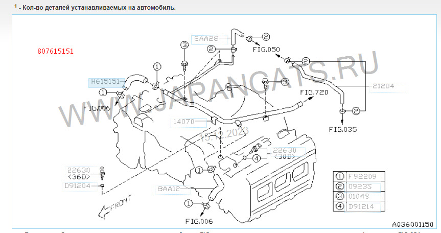

При свете и в тепле глянули, первая картина — залит сверху весь двс антифризом. Ну а дальше и шланг над блоком под впускным коллектором. Мне даже как-то полегчало, что нашлась долгожданная причина, но вот последствия после красной зоны…
В гараже шлангов подходящих не нашли, домой съездили — тоже, решено оставлять бегемота в загоне до завтра. На следующий день съездили в магазин и подобрали шланг от ВАЗа за 45 рубчиков. С оригом не сравнится по качеству, нет армирующей ткани в литье резины.
Вот схема, где он находится

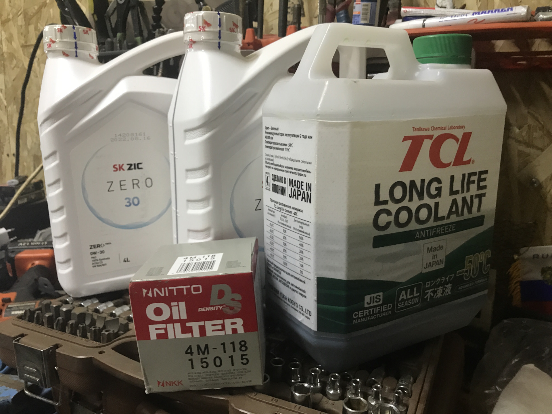

Шлаг конечно же поставлю оригинал. Для себя решил поменять все трубки и шланги охлаждения, которые еще не менялись, уже закупаю по тихому. В итоге антифриза за месяца 3 ушло 6л, хорошо по дешману закупил вместе с маслом. Антифриз TCL Long Life Coolant GREEN -50°C LLC01229 было 2x4л 2732р.
Поменяли масло ZIC ZERO 30 0W-30 162676 2x4л 4802р (Спецификация ACEA C3;
Volkswagen/Audi/Skoda VW 504.00 / 507.00), думаю на зиму ~5000 км будет более чем👍. Масляный фильтр Nitto 4M-118 479р.
Остальные фильтра лежат, думаю 2 раза в год менять слишком жирно, а вот 1 раз и в какой период вопрос🤔

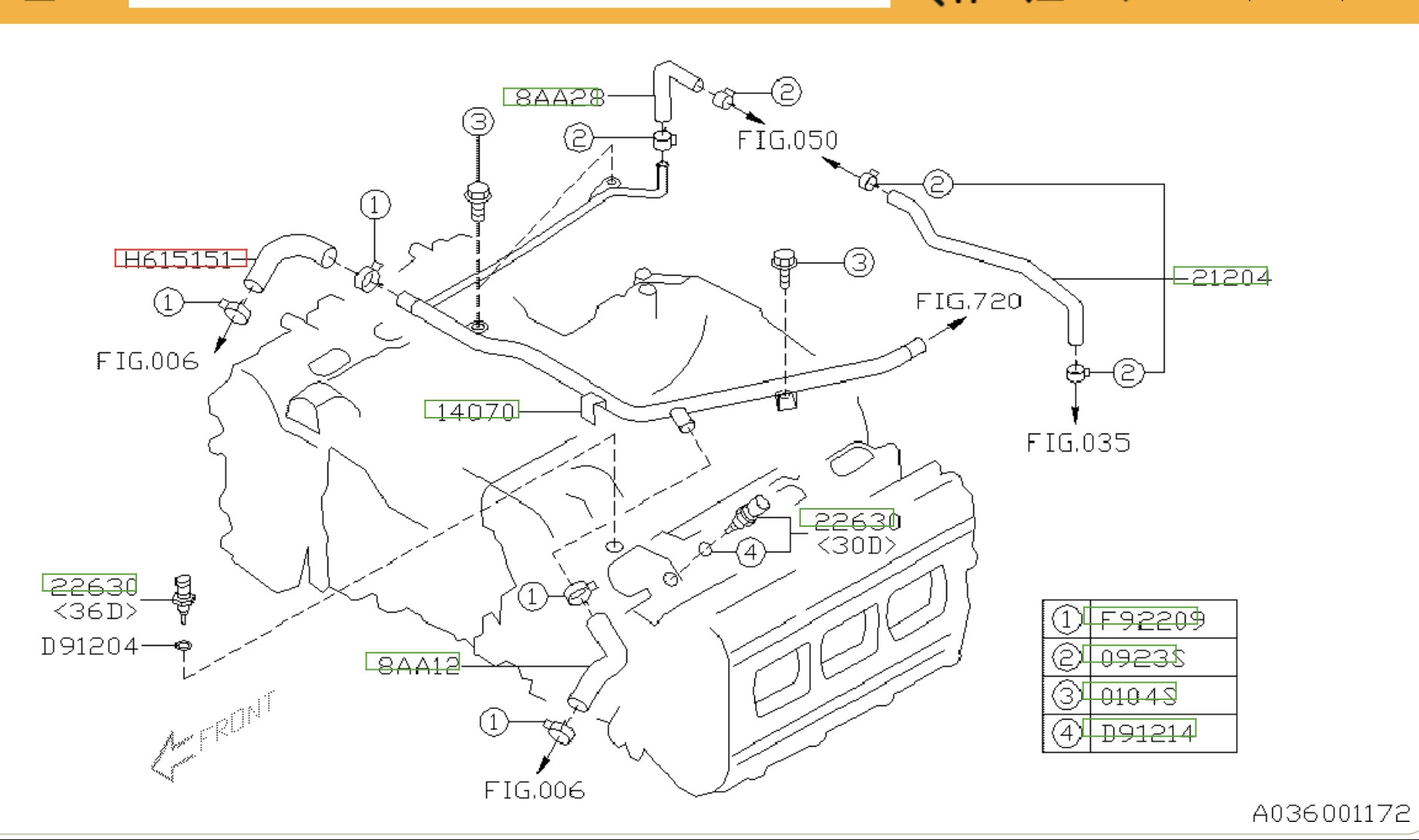

стопэ. чет я не понял. на схеме не патрубок который устроил болото. так какой поменял то?) верхний теплообменника или над блоком под впускным коллектором или оба)
Точняк! Хорошо заметил, ща тоже по схеме другой глянул. Походу когда инфу искал, не на то подумал)) придется теперь и этот заказывать.
Поменял над блоком, ща буду исправлять запись😉
the-itch
Назрел теперь вопрос)) Есть смысл с этой схемы еще какие шланги менять?
ну все менять уже, раз туда полезешь
