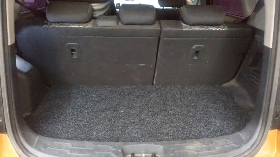

Ну меня короче не миновала сия участь. На моем пепелаце пол багажника представляет собой (как наверное и у большинства) картонку с наклеенной на нее тряпочкой. Ну а на штатном месте "второго этажа" собственно и нет.

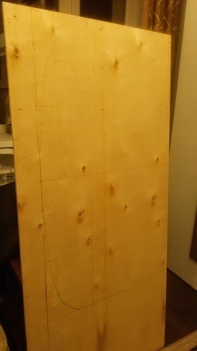

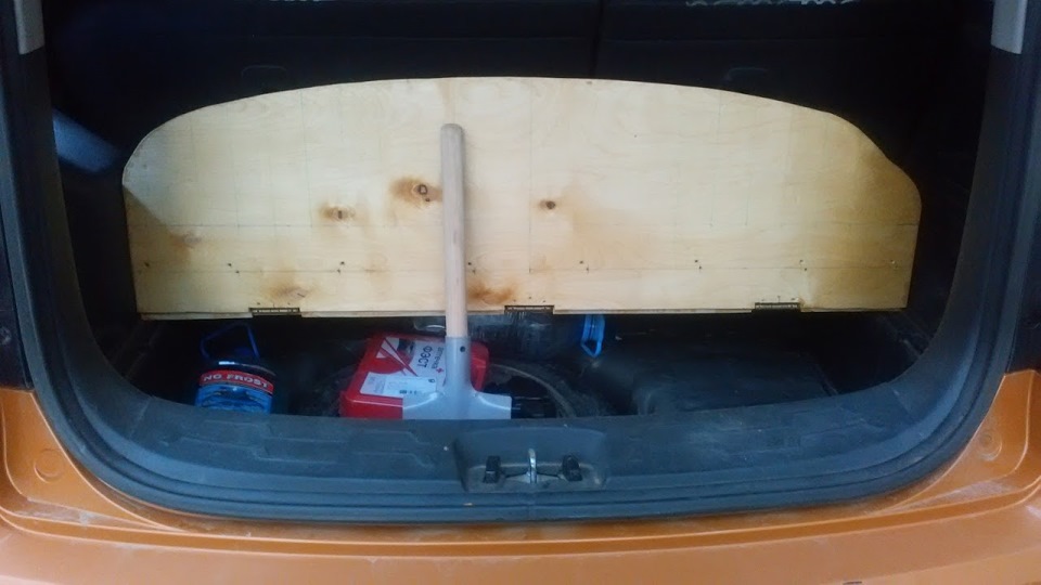

Поскреб по сусекам, нашел кусок фанерки. По чертежу из инета разметил.
Кстати, на всем известном чертеже "глубина" пола 622 мм. Я сделал ~627 мм, и встало почти без зазоров.

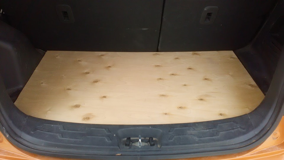

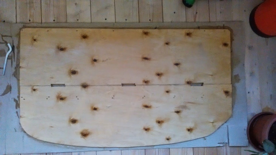

Вырезал, прикинул.

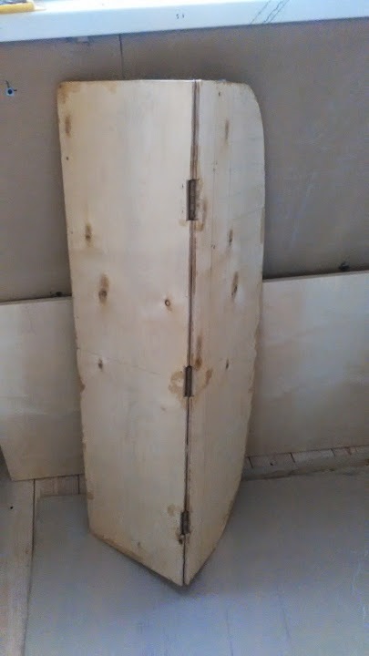

Распилил на 2 половинки, вырезал пазы под петли, покрыл лаком.

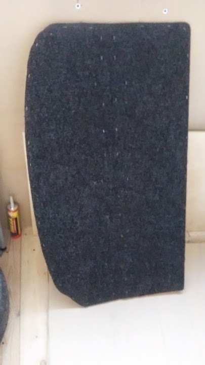

Прикрутил петли, наклеил ковролин, "приколол" его мебельным степлером
Окончательный вид
В виду того, что вместо докатки собираюсь поставить полноразмерную — по тому же принципу делаю и пол "первого" этажа. Там все то же самое, но фанера не 8 мм, а 15:) И возить теперь в багажнике можно 100+ кг легко.

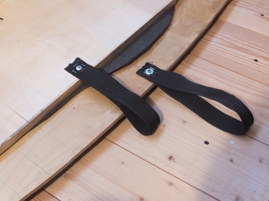

Осталось только ремешков купить, чтобы было удобно открывать, и закрепить на нижней поверхности всякие разные лопаты, баллонники, знаки аварийной остановки и прочий шмурдяк.
Короче, 2 тыр и 4 вечера.
P.S.: Небольшой апдейт. Купил и сразу закрепил ремни.
