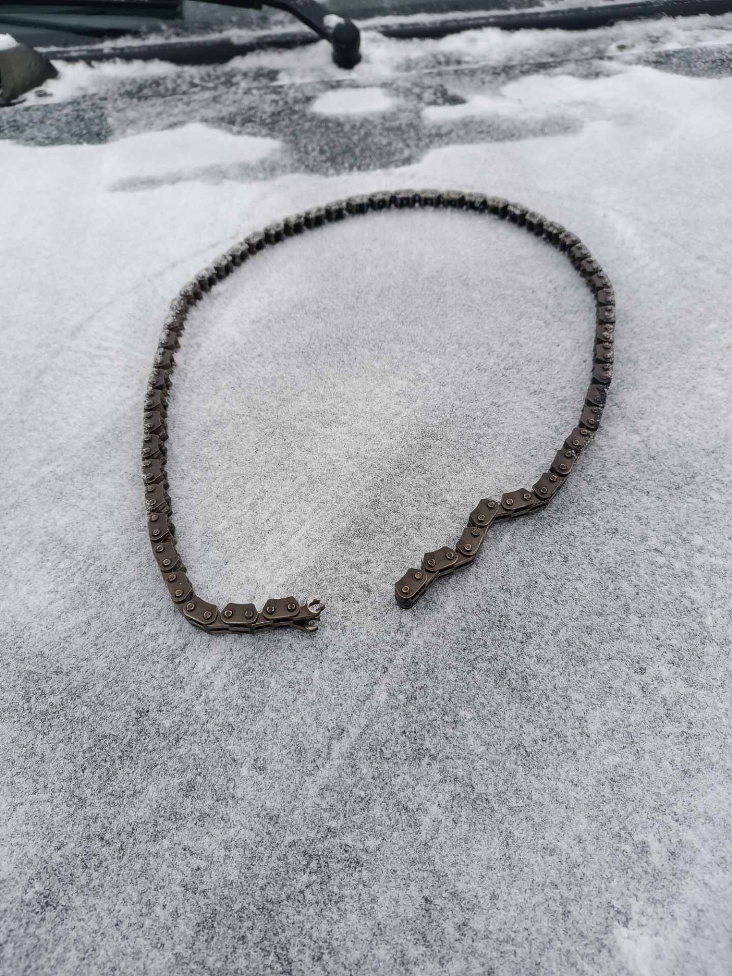

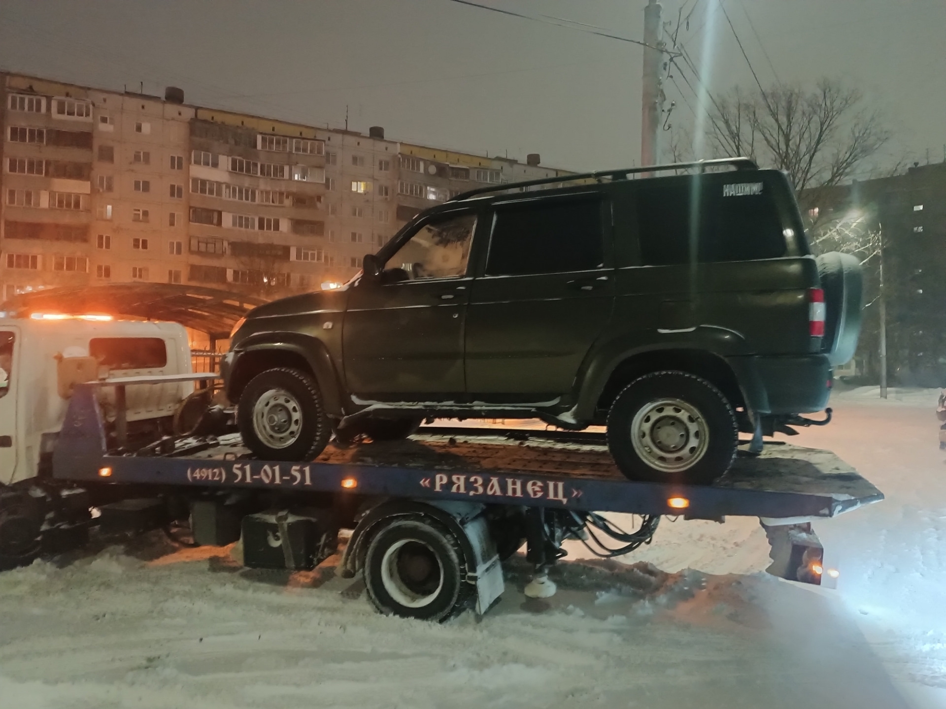

Пару дней назад приехал с работы на эвакуаторе

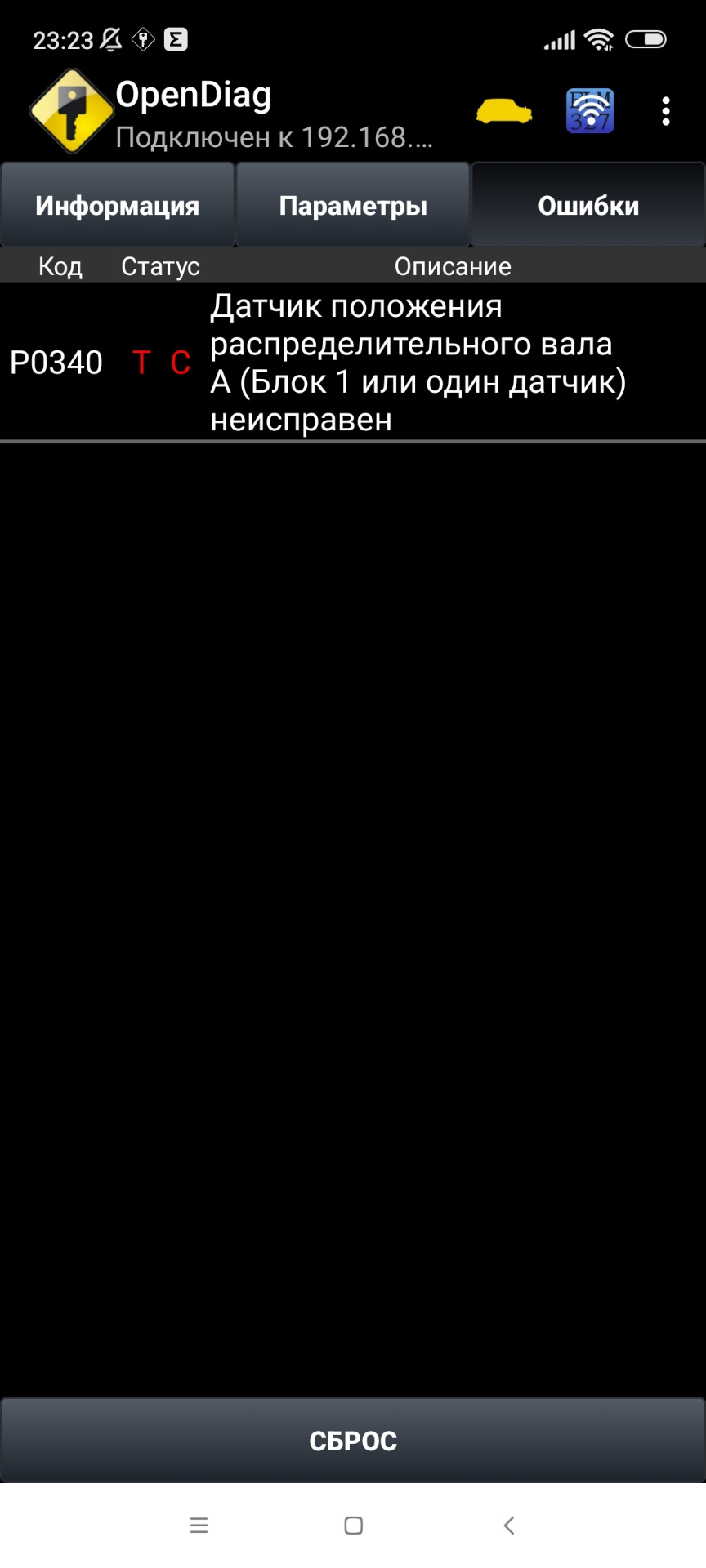

Пока ждал эвакуатор, почитал ошибки
Запчасти на фото: PQ340

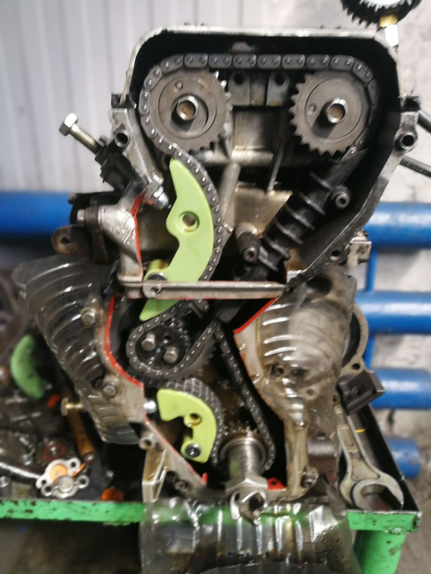

Сегодня вскрыл двигатель — порвалась верхняя цепь.
Посоветуйте пожалуйста, какой комплект ГРМ прикупить, желательно на башмаках.

Комплект ЗПЦ он же евро 4 завод ЗМЗ идет с кировскими цепями. Нужны чешские и убрать все люфты валов тогда ходить будет. Если брать втулочный 6,35 что на ЗМЗ ПРО тоже кировская цепь.
А кто-то скажет, зачем все эти боны и родосы ? У меня на пробеге 160 ткм родная грм молчит, движок мурчит как котейка . Почему не поставить то, что стояло изначально ? Или реклама двигатель торговли ? Может такие запчасти не купить ? Но эти пляски с тюнингом уже выходят за рамки приличного . 🤔
Наверное потому что в большинстве случаев зпц ГРМ не ходит. От слова совсем. Большие пробеги на таких цепях редкие.
У меня стоит заводская зпц, пробег 200
Вообще хороший пробег. Я вот купил авто с пробегом 30 с хвостиком. И у предхоза в ГРМ лазили оффициалы дважды! А толку? ГРМ съело заживо. Звезда коленвала почти лысая, звезда коленвала в стружку…стружка в маслонасос и по каналам. Почти капремонт на таком пробеге. Ладно, мне не страшно, закаптталить ЗМЗ мотор как за хлебом сходить…

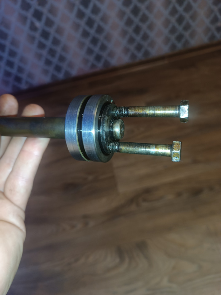

Самое главное очень внимательно осмотреть промвал, его может как фрезой сточить со стороны прижимной пластины
Приветствую. Советовать какой ГРМ покупать не буду, без меня помогут. А вот на счёт промвала ооочень рекомендую подумать. Всё равно разбираете. Если заводской составной, то безжалостно в помойку и устанавливать цельный.

В основном слабое место это звезда коленвала. Стирается в ноль иногда. Это стружка. Куда она идёт? В маслонасос и по каналам. А нужен ли такой ГРМ, убивающий весь мотор? Нужен ли такой риск ради мнимых лошадок или чего ещё там рекламируют? Мне нет. Я снимаю эти поделки типа ГРМ с новых моторов и в чермет прям с новых моторов безжалостно.

Вот такой стоял.
Что по размерам?
Проверить только завтра, на работе смогу. Вопрос: он составной или цельный?
Это цельный
По размерам- обычный штанген: 48.9 и 21.9
Точнее только у токаря завтра можно будет померить
Помер. Ищи замену
Какие допустимые значения диаметров?

Микрометром: 48.98 и 22.00
Надо менять.
Переточить в ремонт с заменой втулок?
При замене на новый втулки тоже меняются?
Втулки надо смотреть по состоянию. Можно конечно шлифануть чутка шейки вала как бы в рем.размер, на токарном проточить в размер новую втулку… Как соблюсти при установке соосность втулок? По идее желательно иметь развёртку под рем.размер, заморочек больше. Проще и дешевле купить промвал и не изобретать велосипед.
Но новый промвал — также и новые втулки? Ибо старые наверняка с выработкой.
Вот здесь и кроется самое нехорошее. Втулки конечно лучше поменять, согласен. Но! Развернув втулки в блоке на месте, сто процентов невозможно без полного разбора ДВС промыть от стружки. Как ни страрайся. Делема .

Вот так он выглядит
Комплект "Идеальная фаза" евро3 арт 406.3906625-16 +башмаки Эмбри Бонтрейд дв 405 е-3 под цепи 72/92 только не Лайт

Естественно судя по потертости на старой цепи, она где-то хорошо подбивала могла и проточит башмаки в хлам. И раз не известен пробег общий лучше махнуть весь комплект и спать спокойно.
Верхний башмак тоже не очень, проточен уже

менять полностью комплект, включая звезды коленвала (она тоже точится "временем" хорошо).
