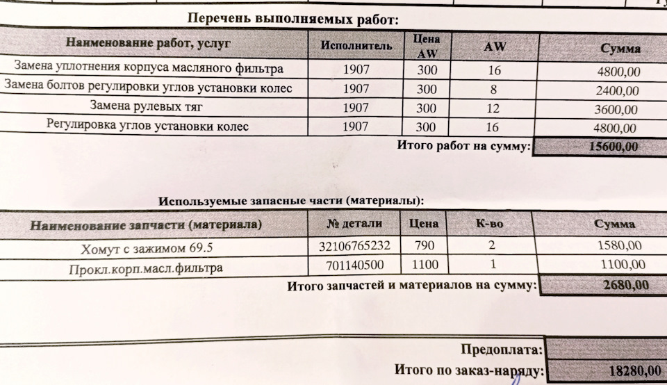

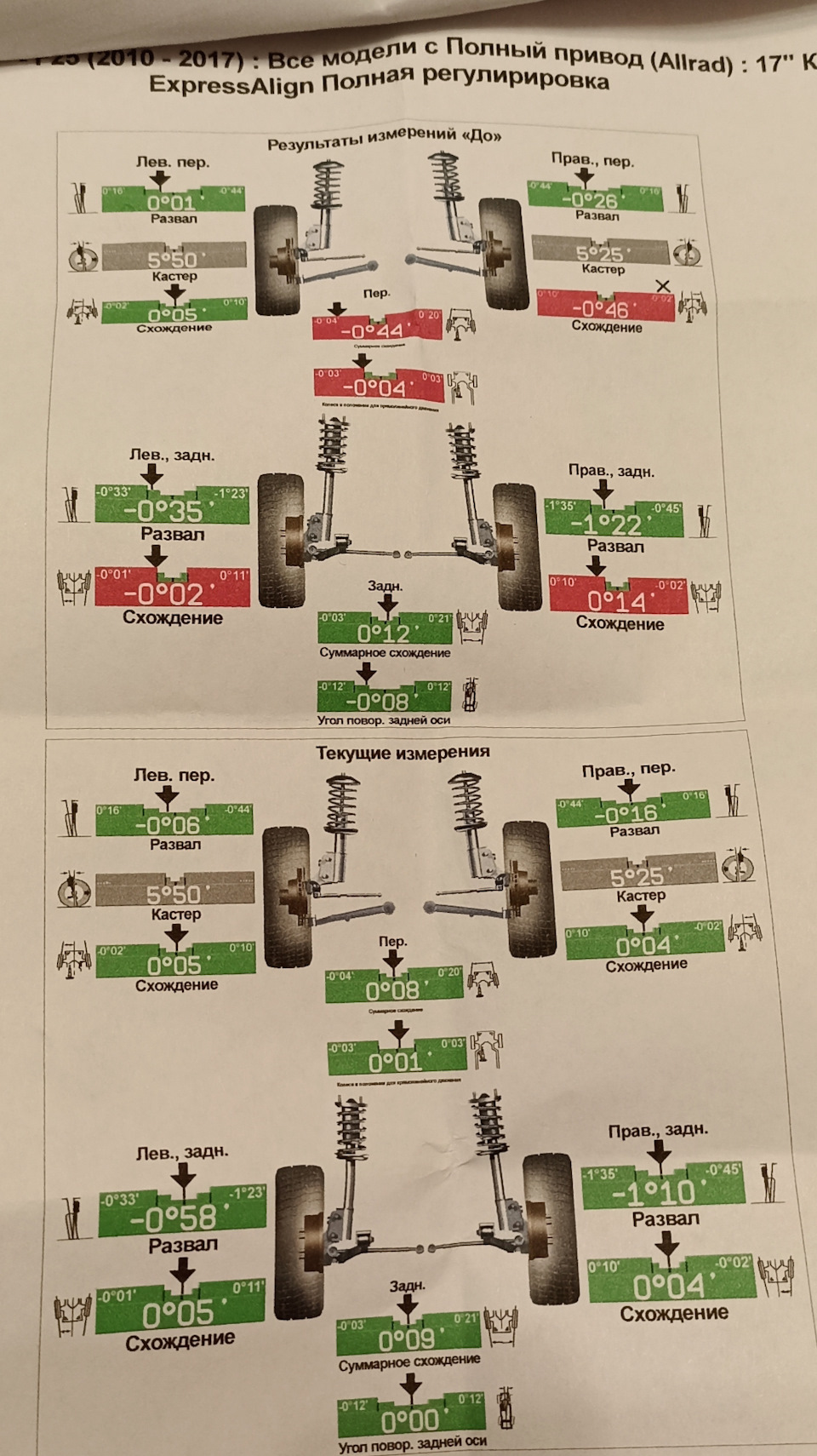

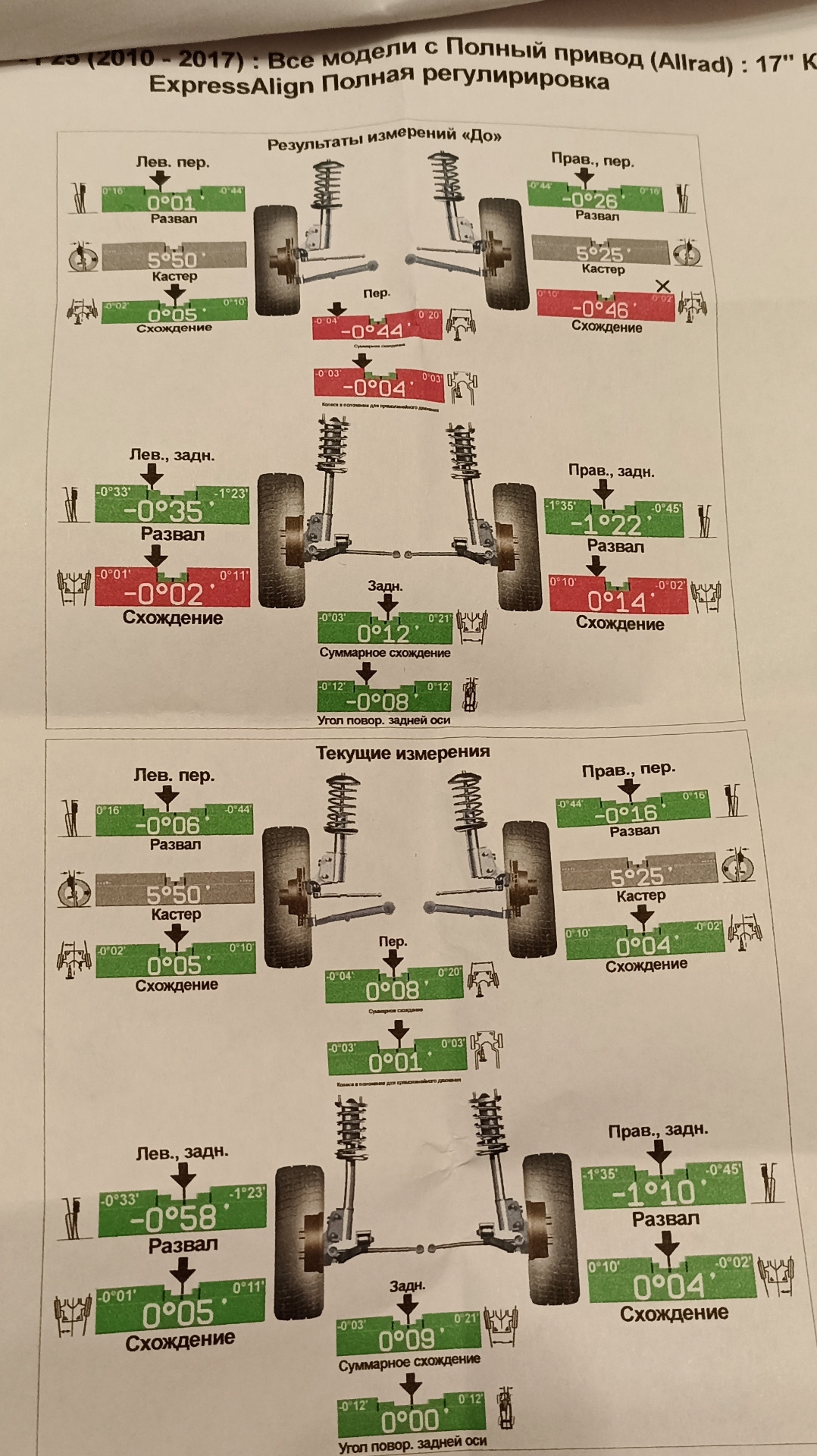

Собственно дождался запасные части, и направился в сервис, не хотелось укатать новую зимнюю резину неизвестно каким развалом.

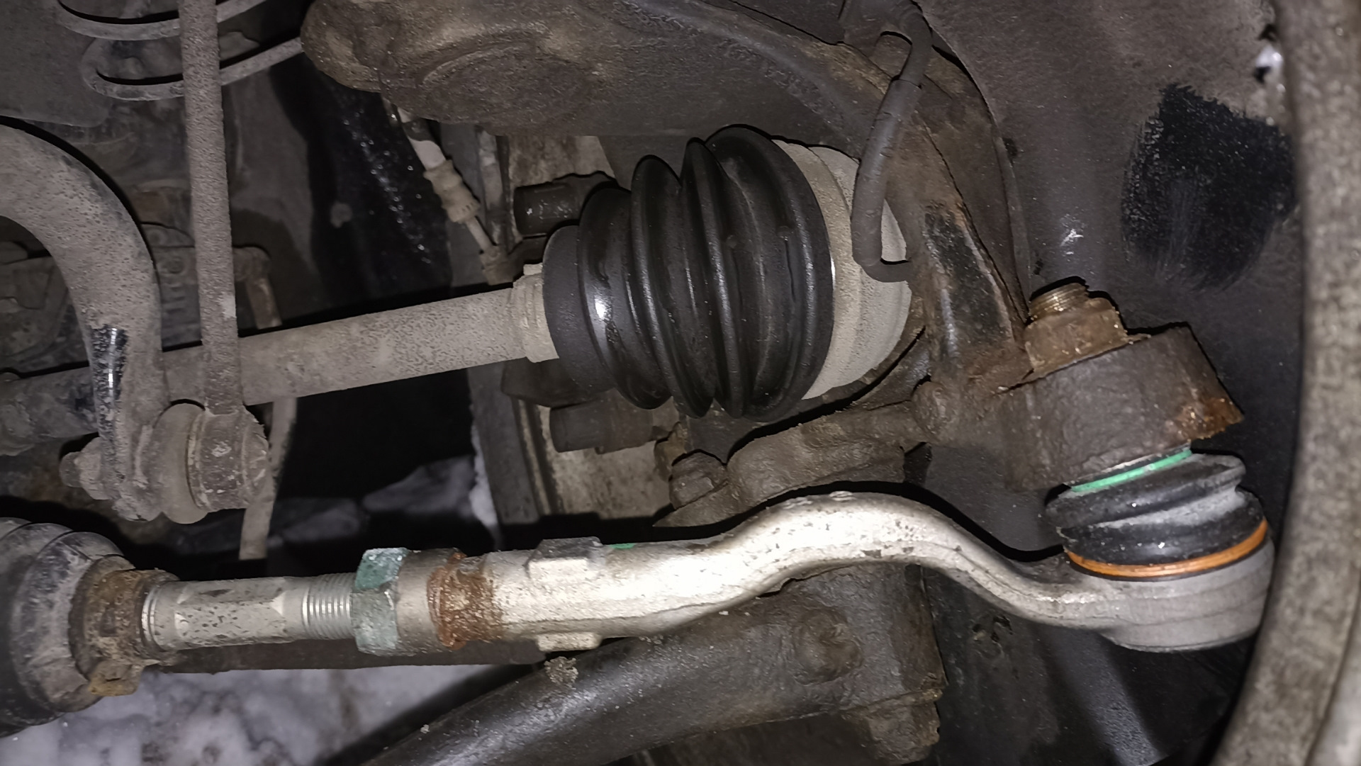

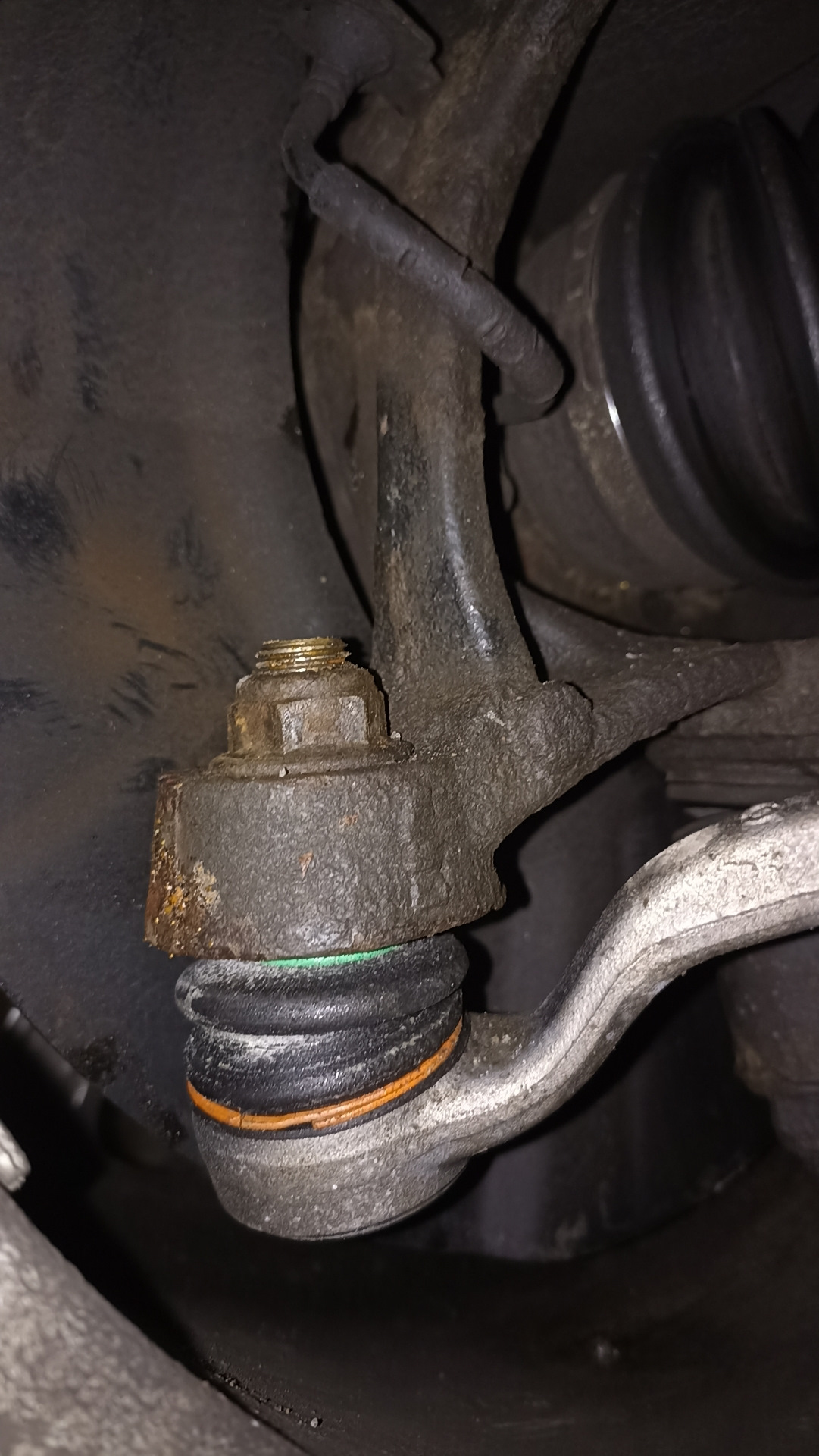

Болты и наконечники рулевых тяг были ржавые, и чтобы не рисковать решено было их заменить.
33306793792 ЭКСЦЕНТРИКОВЫЙ БОЛТ 2шт 1822₽
33306786187 Эксцентриковая шайба 4шт 1040₽
33326794873 ГАЙКА С БУРТИК.ШЕСТИГРАНН.М14Х1,5-10ZNS3 4шт 1172₽
07146888626 Эксцентриковый болт 1396₽
32106787472 Тяга рулевая в сборе с наконечником | перед прав/лев 2шт 13556₽
32106765232 ХОМУТ С ЗАЖИМОМ 2шт 1580₽
(В комплекте оригинальных тяг с наконечником их небыло, а они одноразовые, пришлось докупать)

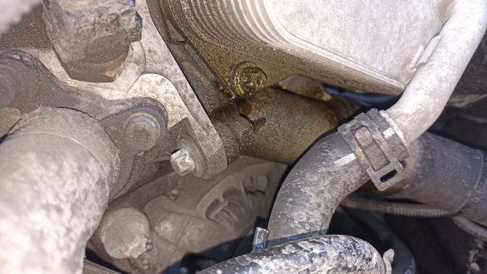

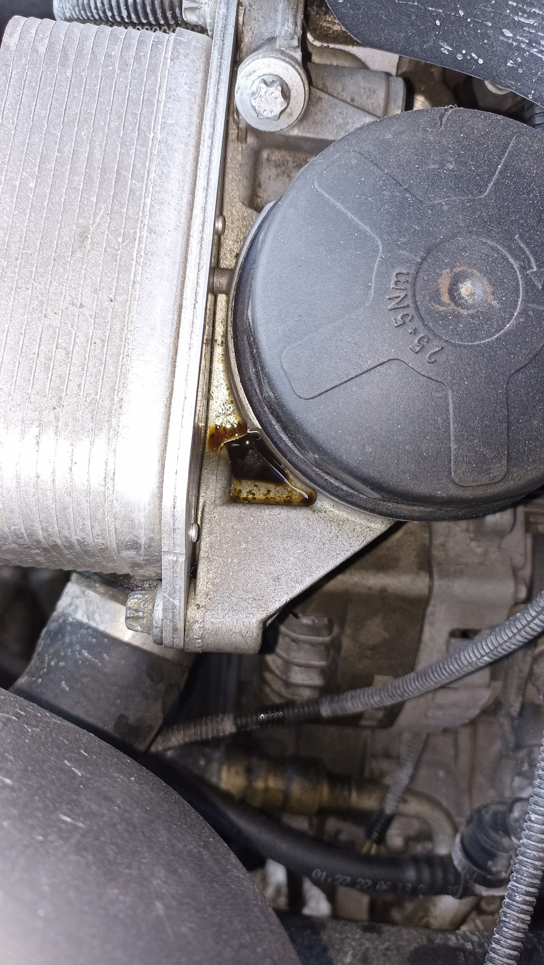

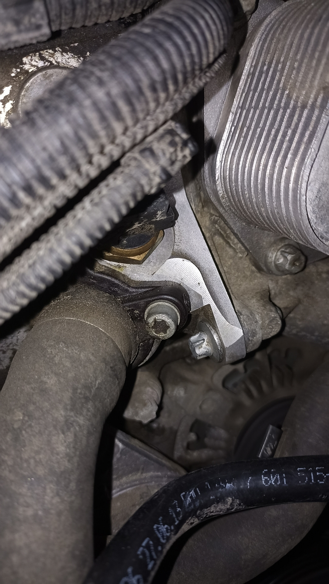

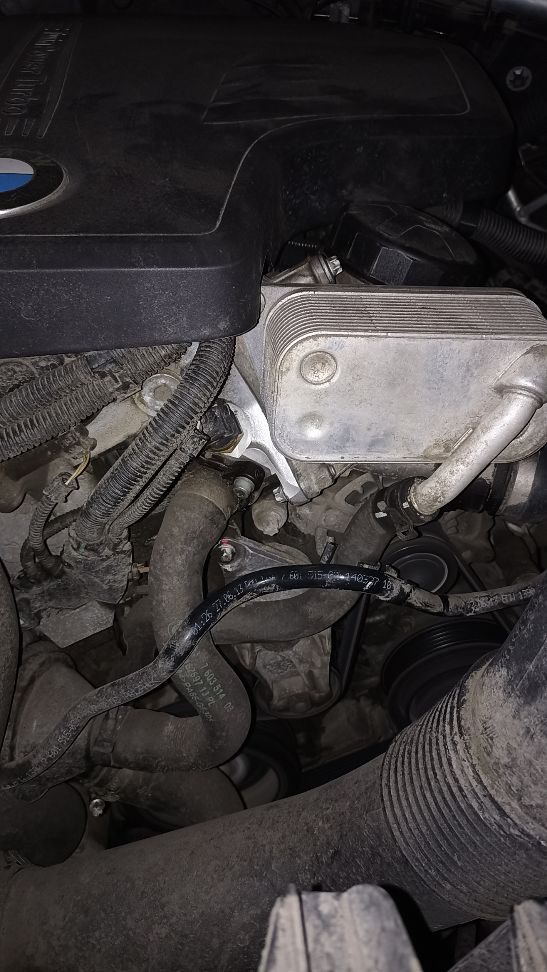

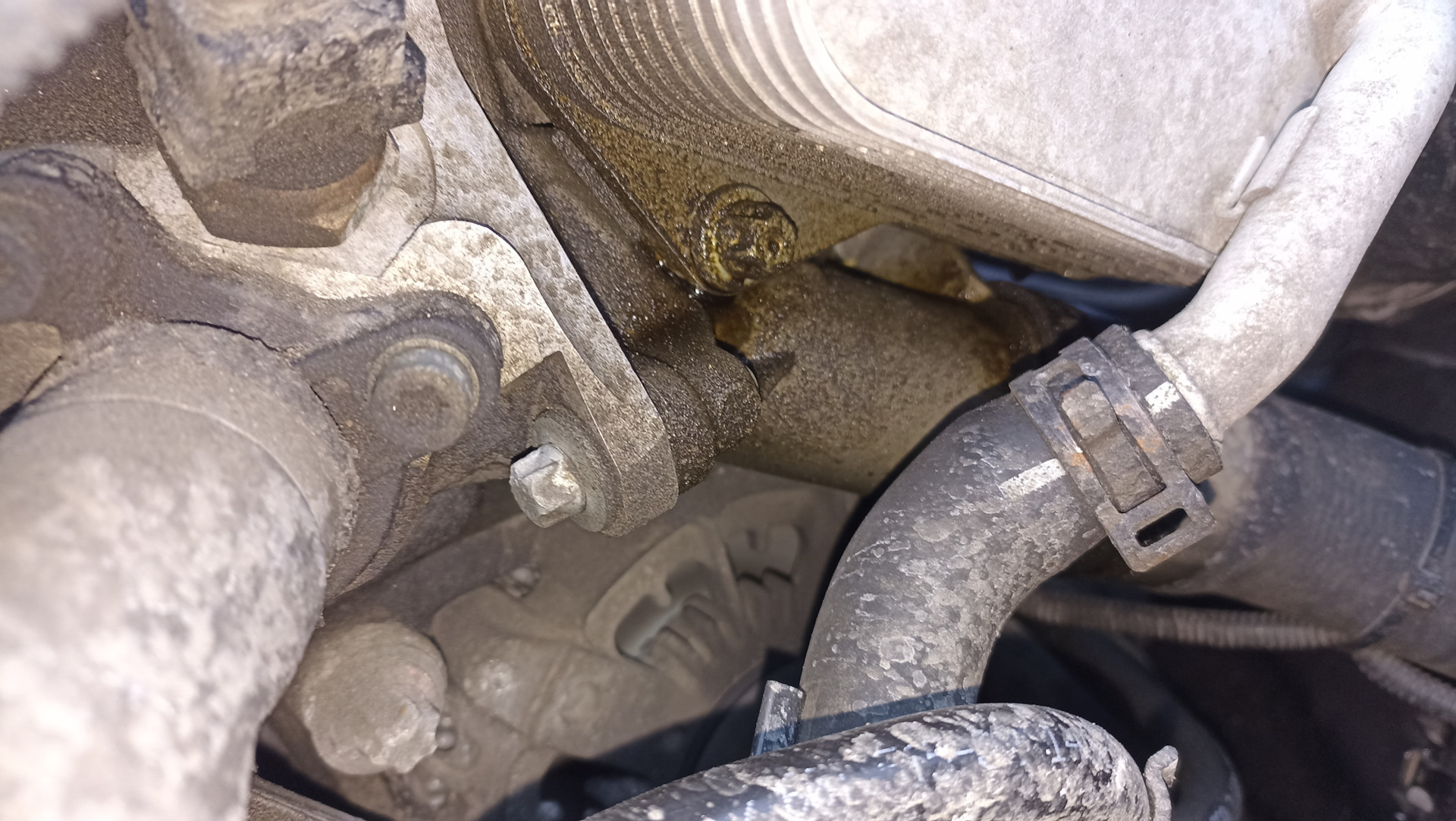

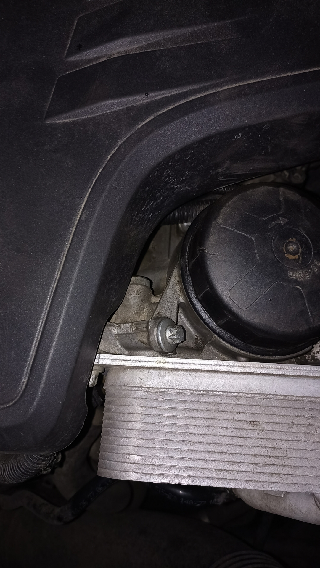

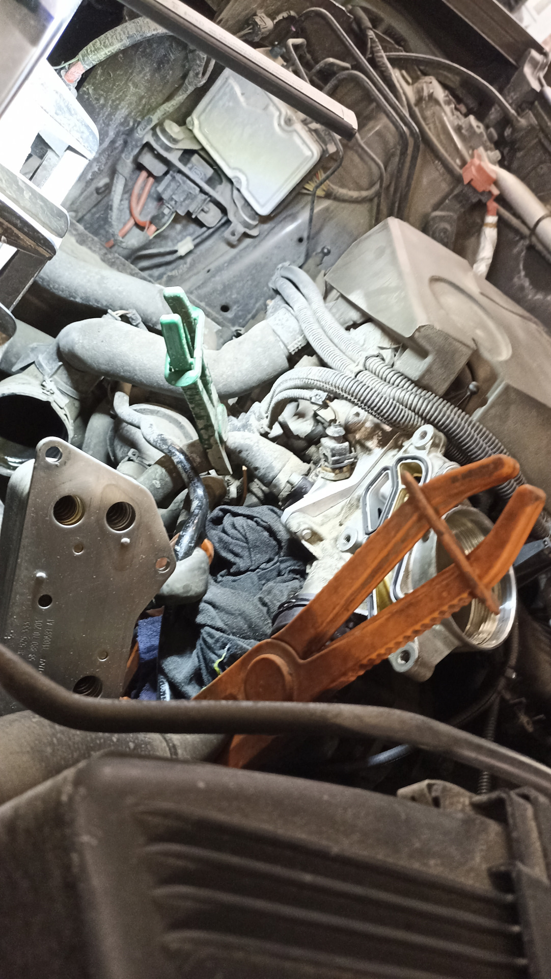

До кучи поменяли прокладки теплообменника и маслянного стакана, сопливило давно (стыдно признать, но с момента покупки авто…), пришло время исправить.
11428637821 Уплотнительная прокладка теплообменника 370₽
701140500 VICTOR REINZ Уплотнительная прокладка корпуса масленного фильтра 1100₽
(Была оригинальная, но похожая на паль, решели использовать заменитель высокого качества)

Теперь сухо и комфортно, как в Хаггисах)

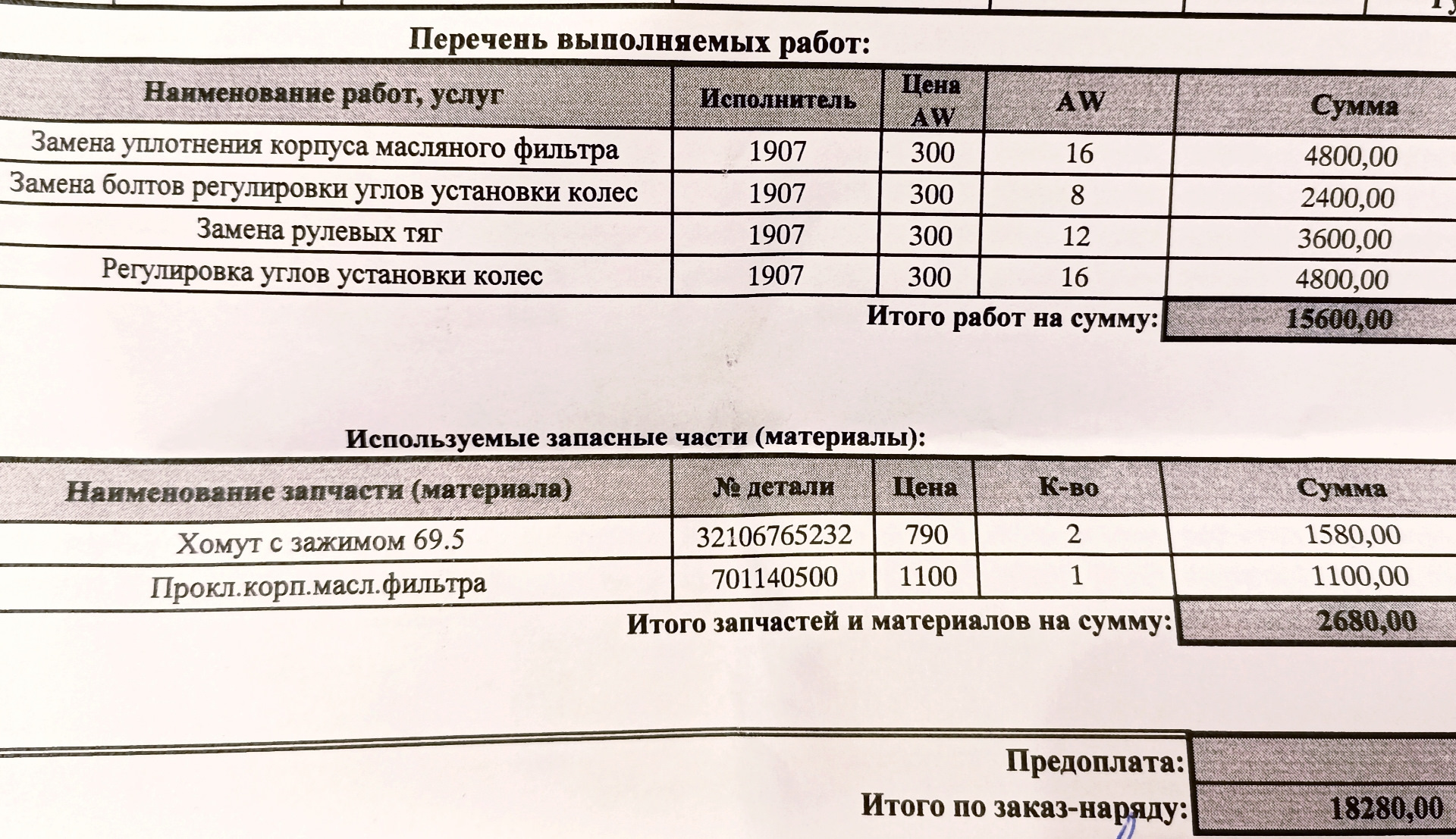

Делал в Кэнворке, парням в этот раз спасибо! 😁👍 Справились за 5 часов.

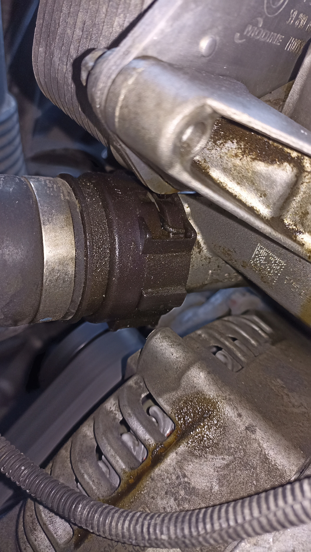

П. С. Теперь уже понимаю, что стоило заменить и гайки на шаровых, а еще второй хамут на кожухе. В списке необходимых запчастей их почему-то небыло… На следующий раз оставлю тут их номера:
— 32106788407 Гайка шестигранная с фланцем (нужно 2шт)
— 32136756011 Хомут (нужно 2шт)
— ну и до кучи 32 10 6 795 845
Ремонтный комплект гофрированного кожуха (нужно 2шт).
— или Febi 43550 гофра и оба хомута.
Upd. Сегодня 12.02.2024. 107200 км.
Опять засопливил теплообменник, приехал в Кэнворк, заменили прокладку на оригинальную, VICTOR REINZ на вид живая… Сделали по гарантии.
