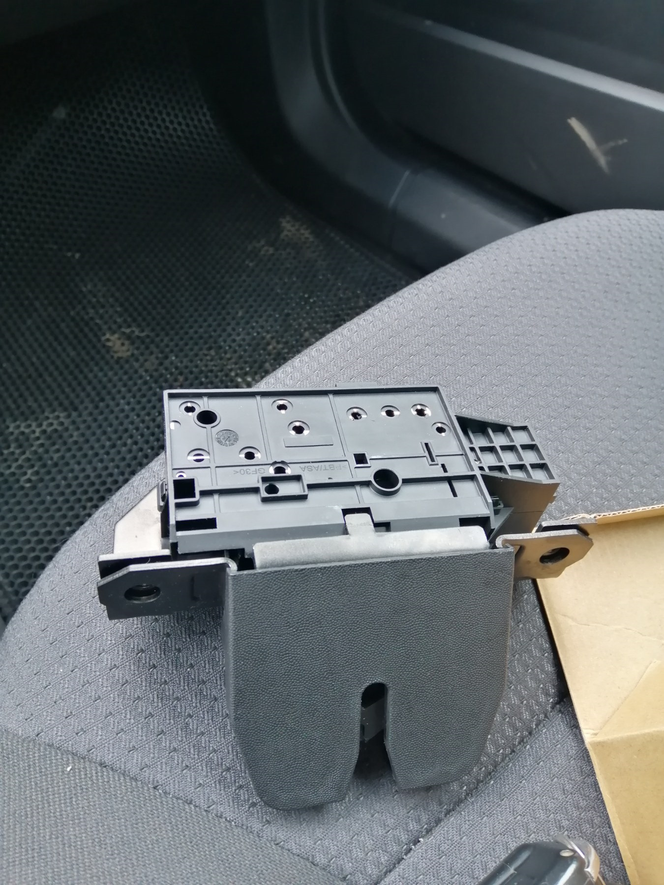

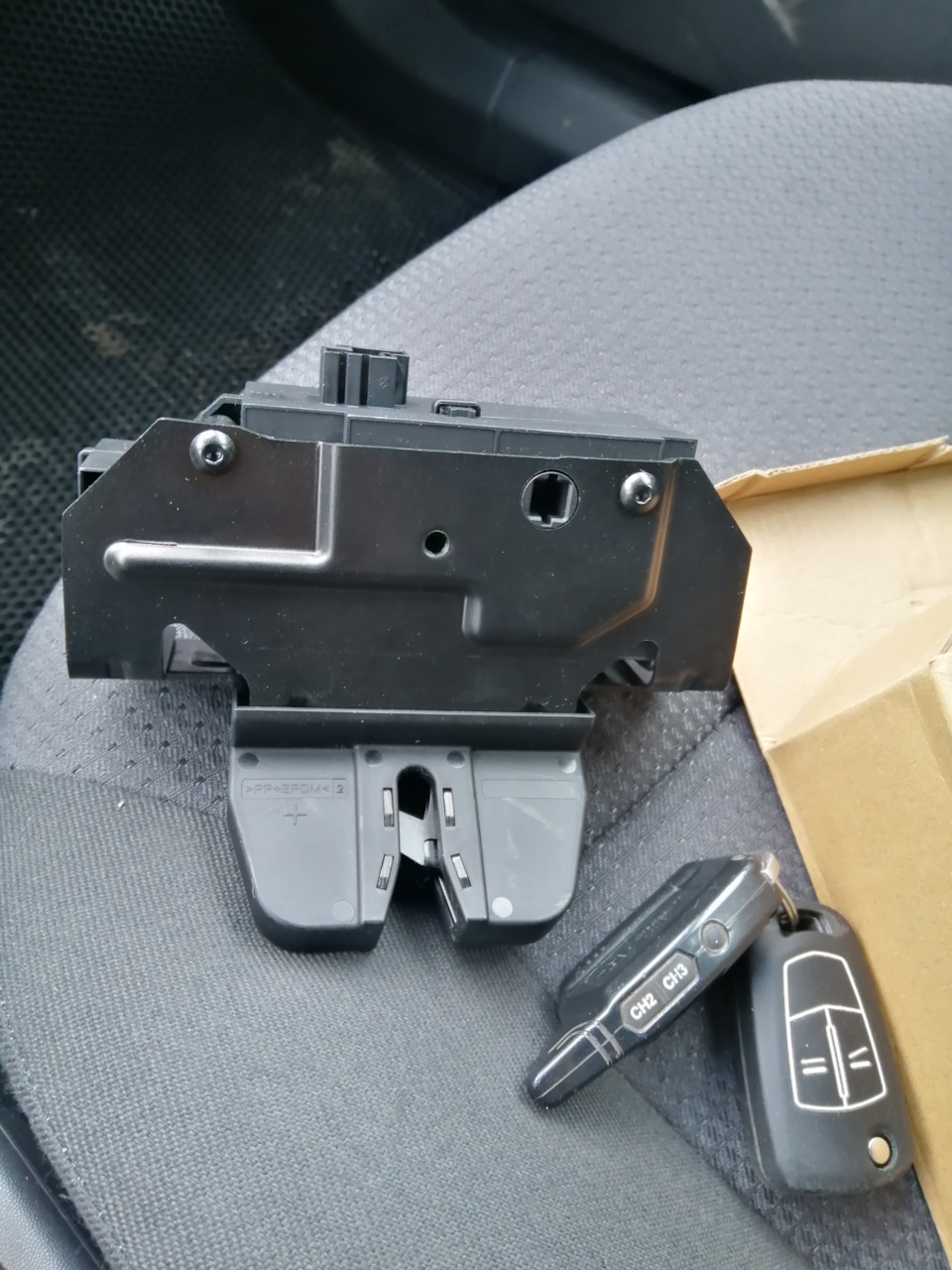

Опять умер электро замок багажника, через раз закрывал через раз открывал . Ставился он б/у за 30 рублей. Решено было поменять его, посмотрел цены и ох.ел — 240 рублей хотят барыги за б/у .Нечего себе инфляция подумал я, и стал смотреть варианты можно привезти с Польши за 250 рублей или заказать с КНР 170 р. новым.
Но натыкаюсь на вариант на ( бампер бай). Человек продает их новым за 220 рублей с Польши .
Решено было брать, уже поставил надеюсь на мой век хватит .
P/S- я сегодня был 3 кто купил этот замок для OPEL

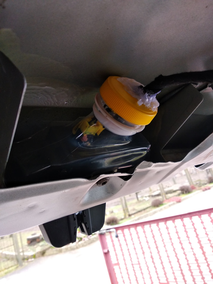

Сам намучился. Одень на него пакет сверху и пройди скотчем. Низ оставь открытым на всякий для стёка воды. Менял я и сам замок на б/у. Не на долго хватило. Менял микрики (брал с али). Ходили норм. Взял моторчик с али. По отзывам люди ставили и норм. Но у меня без пересадки шестерни не прокатило. Поездил год и как наступила осень моторчик заклинил. Разобрал, промыл галошей мотор, почистил. И одел пакет. 2 месяца норм. Без пакета зальёт мотор.
Зачем пакет?) Колхоз конечно, но я заморочился, ибо вода всегда была на фишке и окислялись контакты и соответственно вода поподала в замок. Теперь всё норм, а под обшивкой всё равно не видно)
У тебя на фишке, а у меня как раз текло не на фишку а на моторчик. А кудой текло? Фиг знает. Поэтому пакет)))
Так я полностью сделал типо защиту до конца замка, кроме механической части. Только вырезы сделал под болт крепления и под паз для для ручного открытия. А течёт возможно под резинку уплотнительную заднего дворника. Так мне подсказали что так в универсале.
Drom2
от чего бутылка ?
От омывайки, ну или типо что-то того размера… Половину бутылки отрезал, может меньше. Потом одел на старый замок и феном грел. Главное греть так, чтобы фишка потом влезла ибо бутылка принимает форму полностью замка. Ну и в конце подрезаешь возле механической части как тебе надо. И отверстия под болт крепления и открытия замка вручную. Как-то так))
