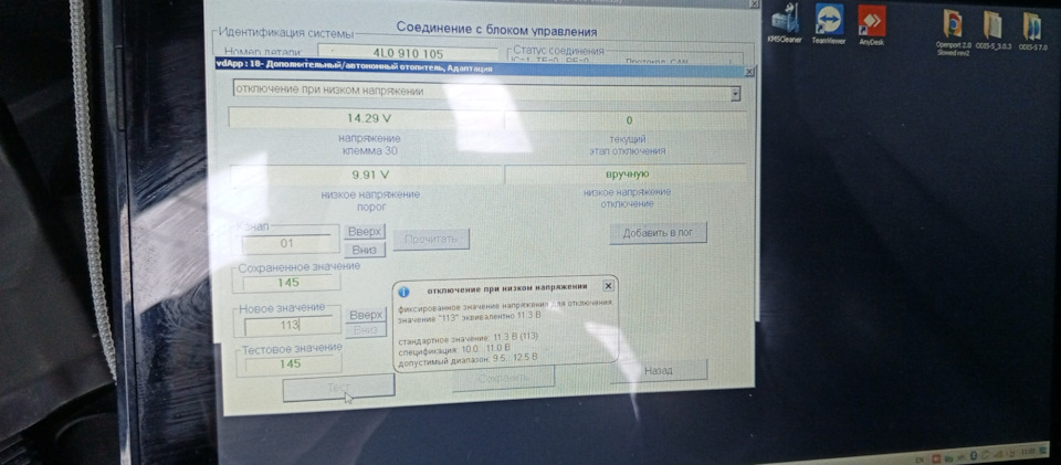

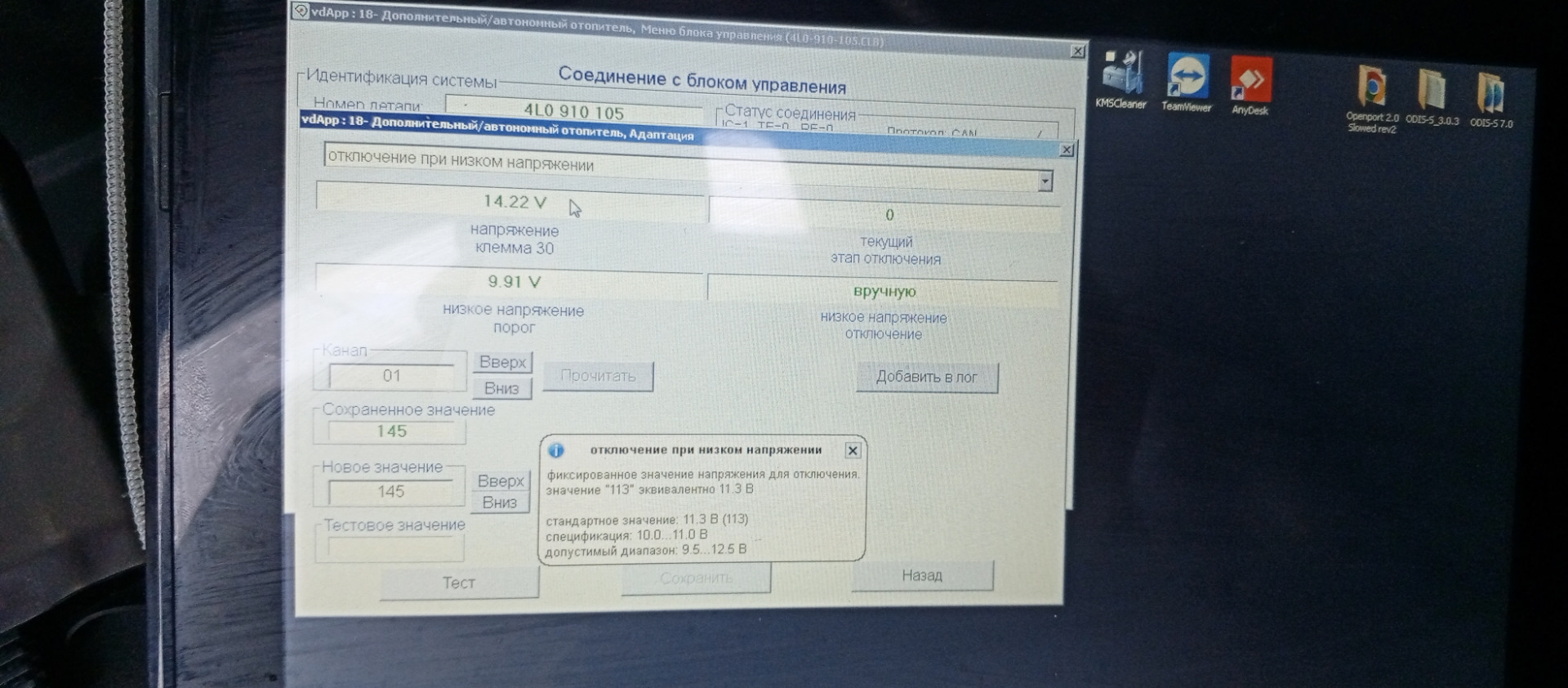

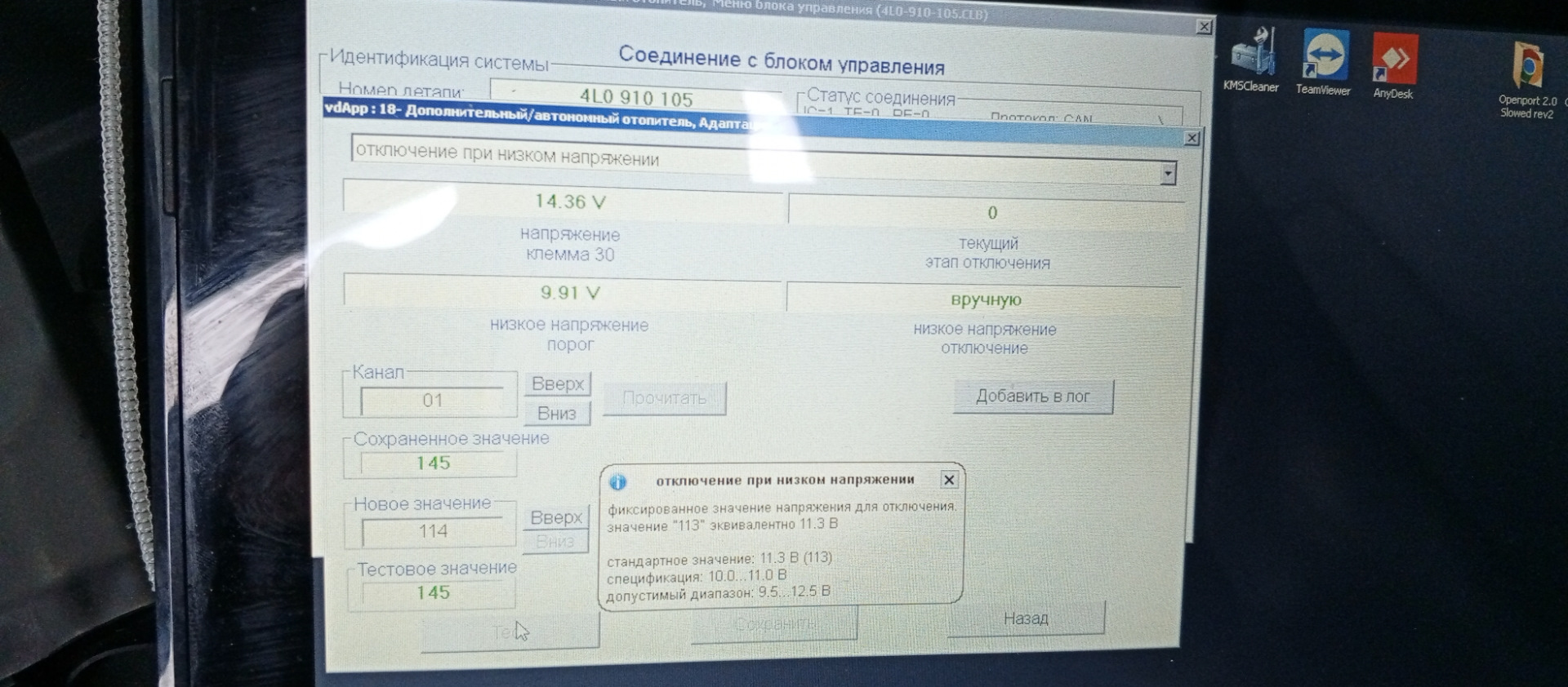

Включается, работает… Но там же разъяснение, типо 145 это 14.5… Странно как-то
14,5 будет только с запущенным авто, а так АКБ держит в идеале 12,8 у кого то 13. Порог нужно в 12в выставлять ну или 11,8 дальше 100% авто не запустится

У тебя есть кстати в окошке написан порог отключения
Ну так-то да…но странно
Спросил у товарища по прошивкам, он говорит:
145 это ниже 10в
У меня 147 стоит — отключается на 10.8 или 10.5
У тебя не включается ?
Странно как-то
Да не, это какой то косяк в переводе скорей всего. Подтыкни одиса сервисного если есть, у меня просто не под рукой он, дома остался
Странно как-то
Там просто точно корректно переведено по цифрам
Selestine
Странно как-то
145 это ниже 10в
10,5 это уже все, авто не запустить. Край 12в надо ставить, мне кажется
