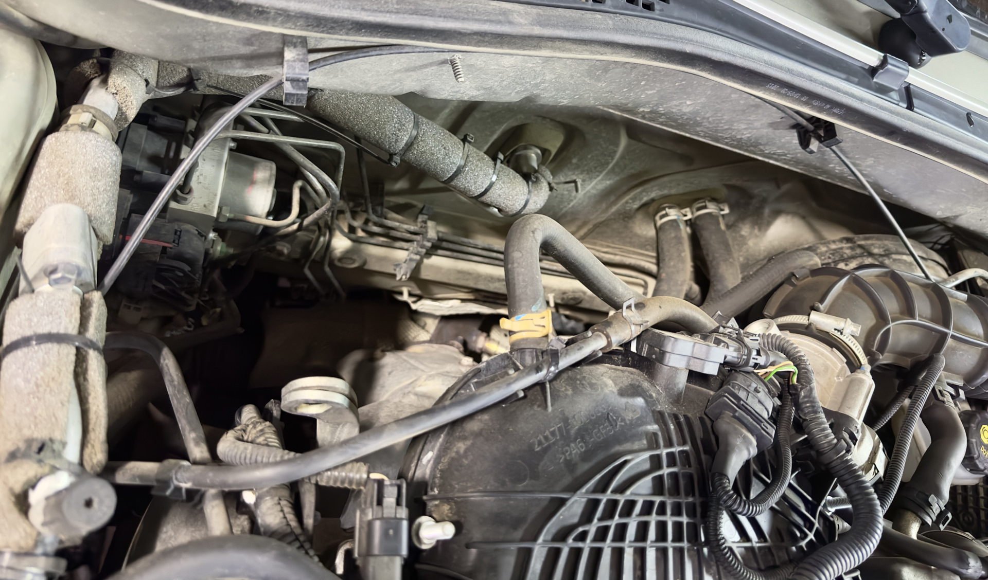

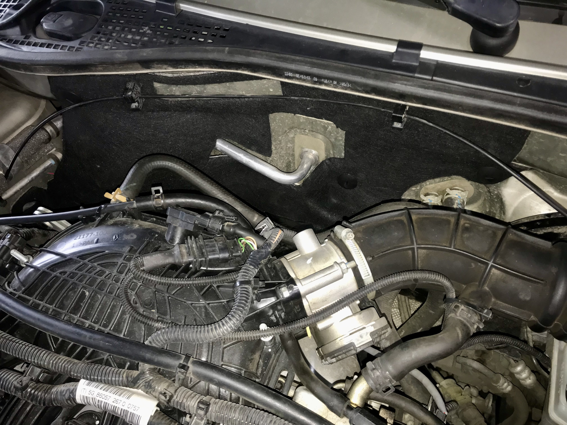

1ШУМОИЗОЛЯЦИЯ МОТОРНОГО ЩИТА

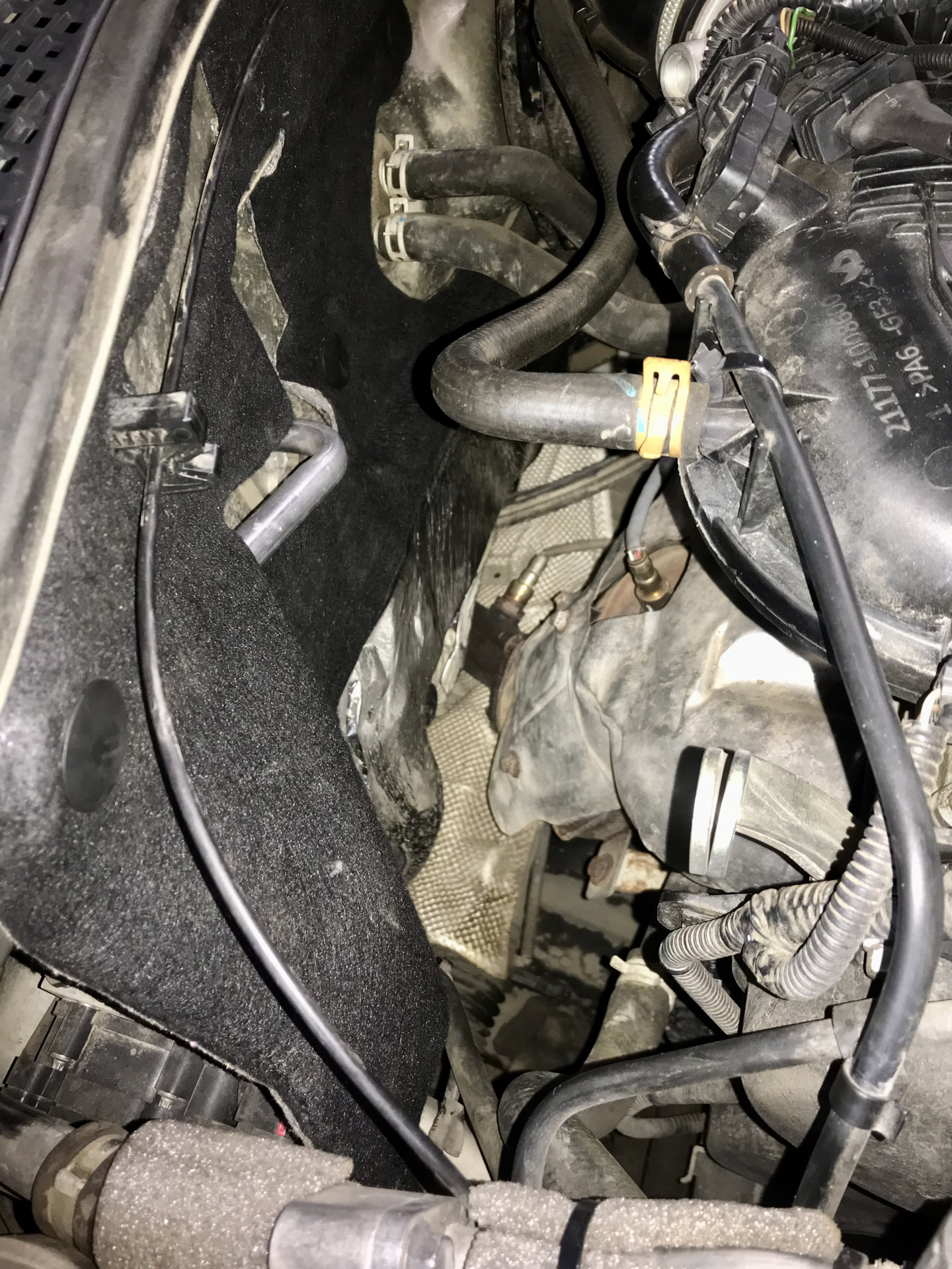

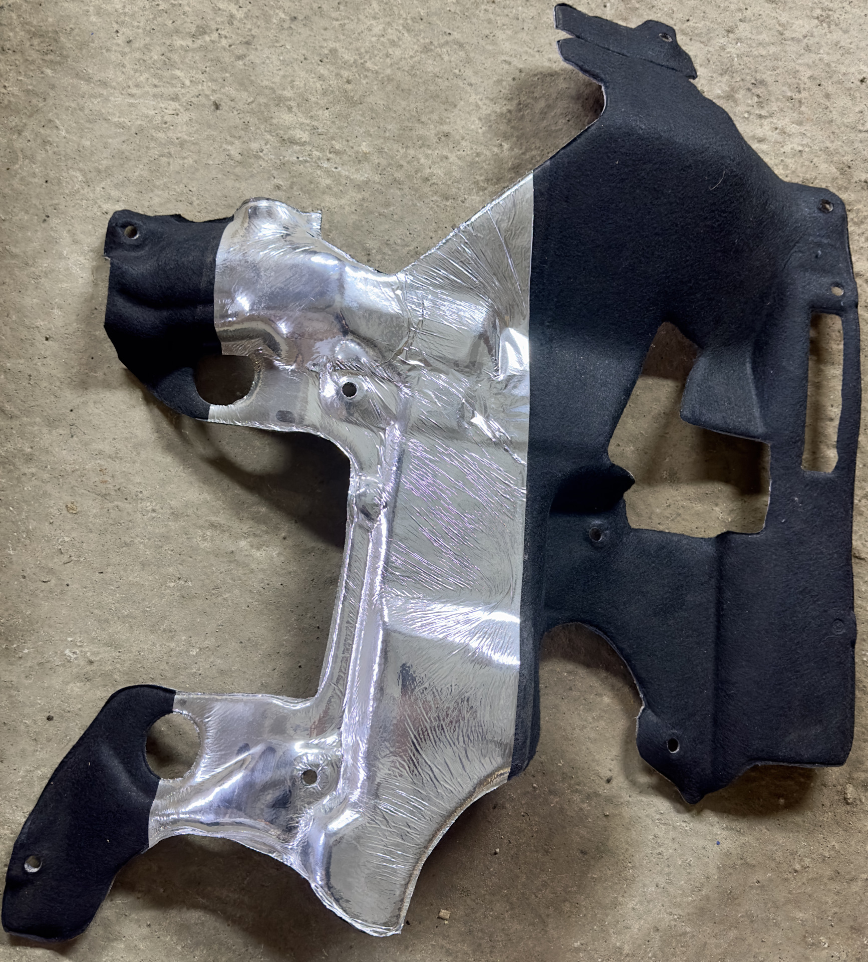

начал я с установки утеплителя моторного щита, особых сложностей нет но это конкретно с вазовским мотором, с Рено мне кажется все будет сложнее! Все монтажные шпильки завод убирать не стал, крепиться все это на пластиковые пистоны крепления брызговика
Пришлось только отпустить заводской алюминиевый термоэкран и заправить за него нижний край! Разницы по шуму не заметил но и лишним я думаю тоже не будет

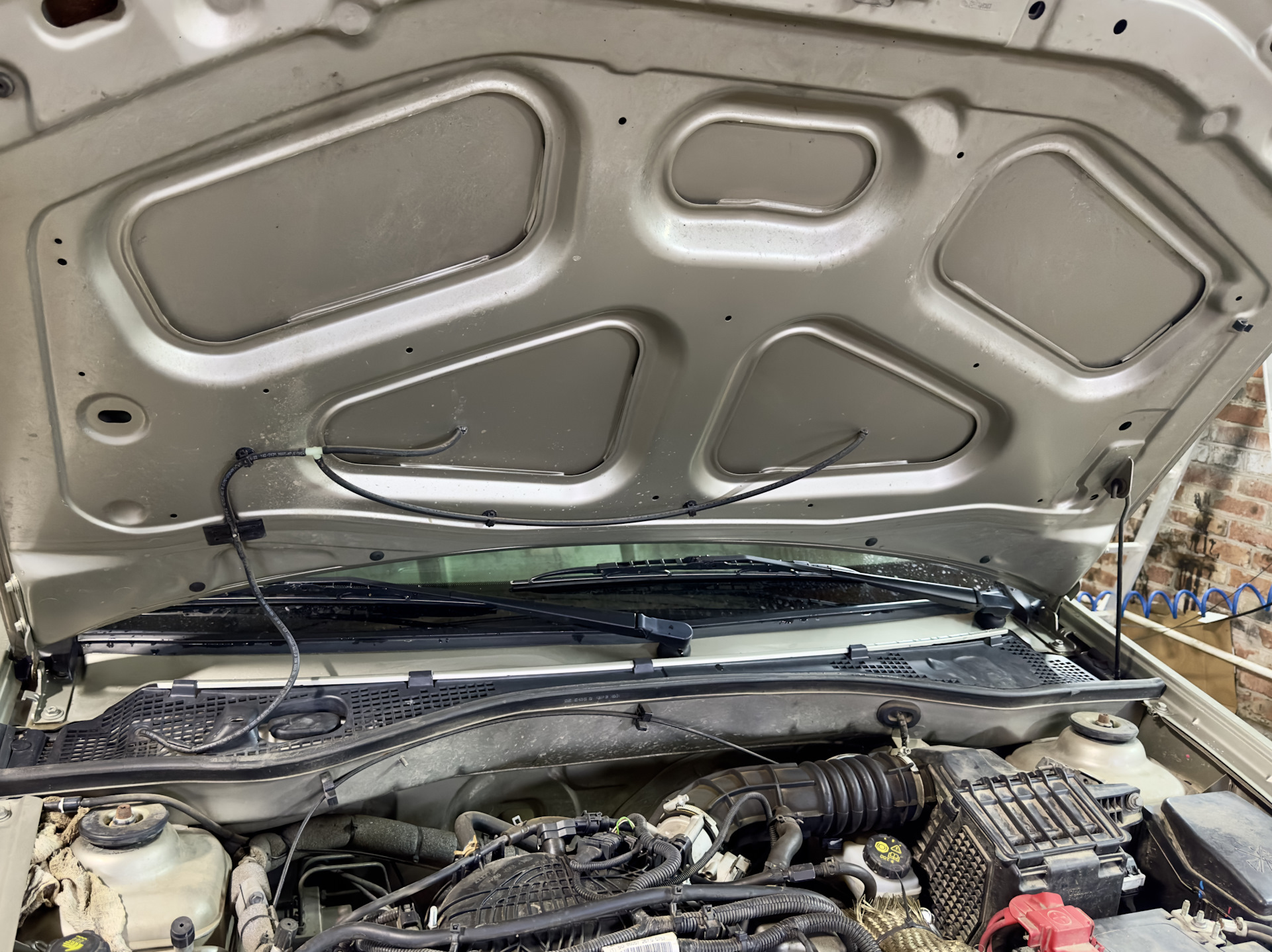

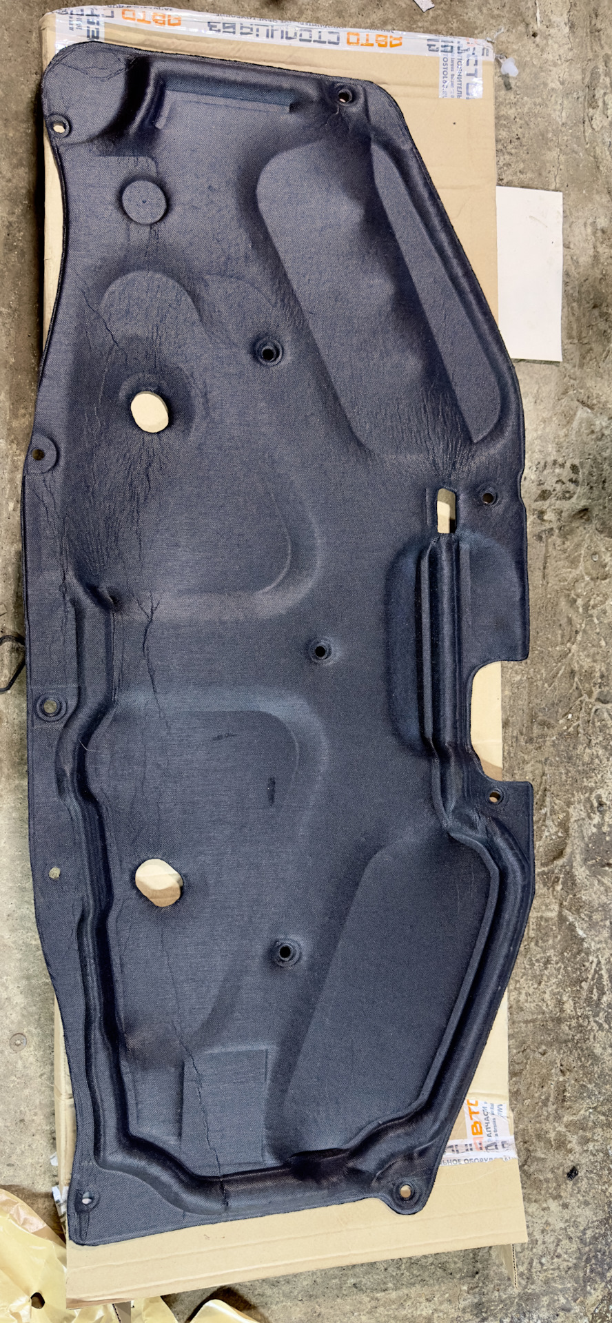

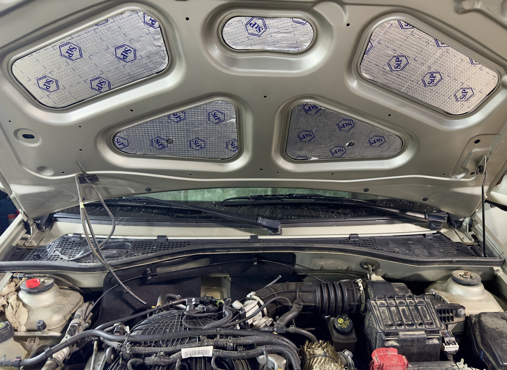

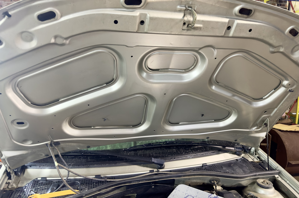

2 ВИБРО И ШУМОИЗОЛЯЦИЯ КАПОТА

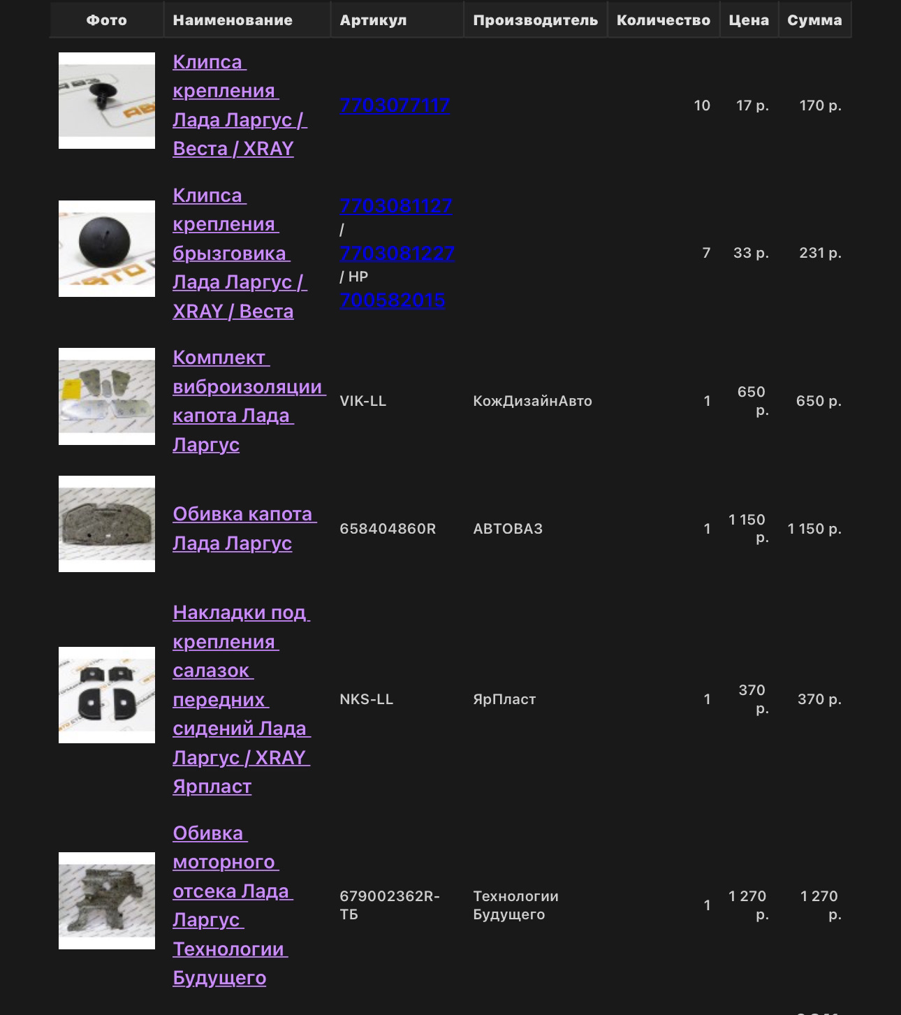

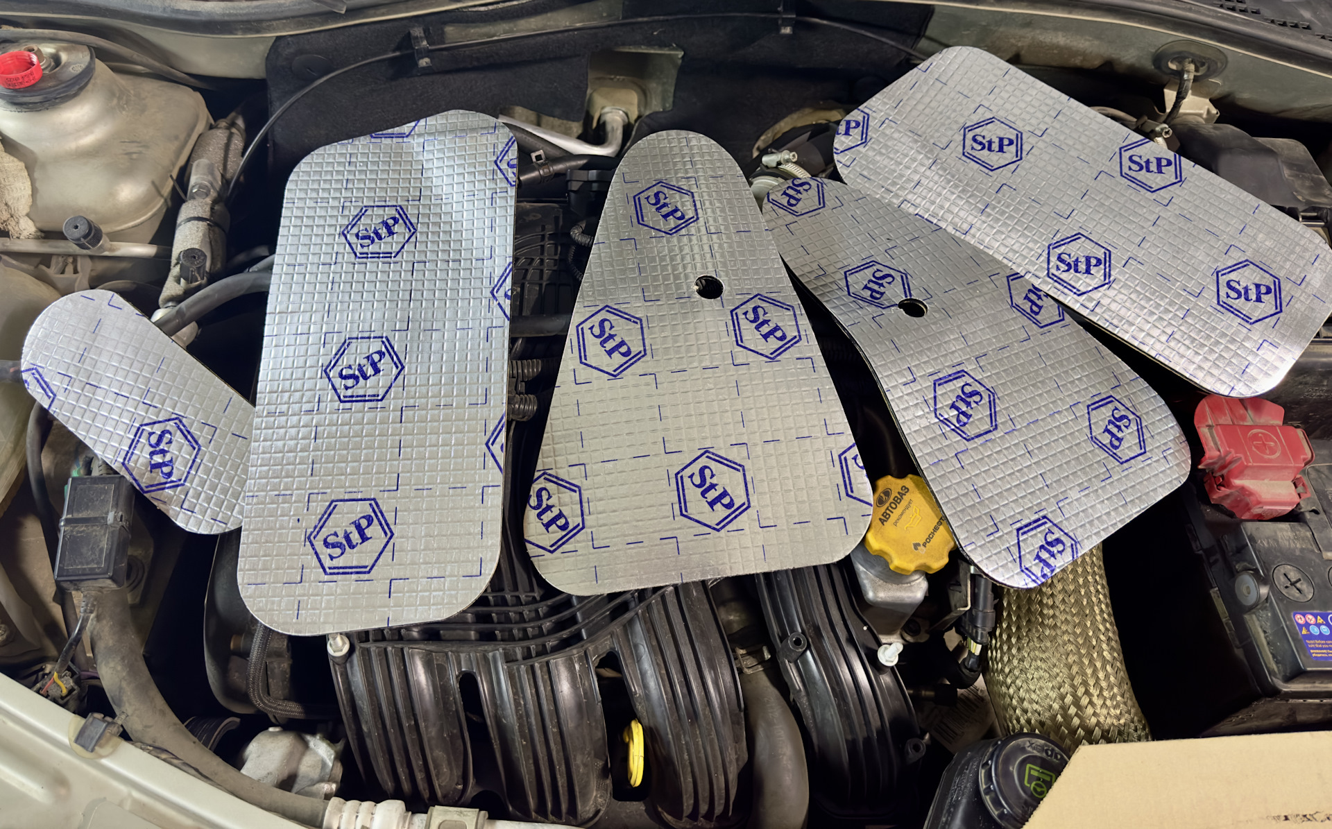

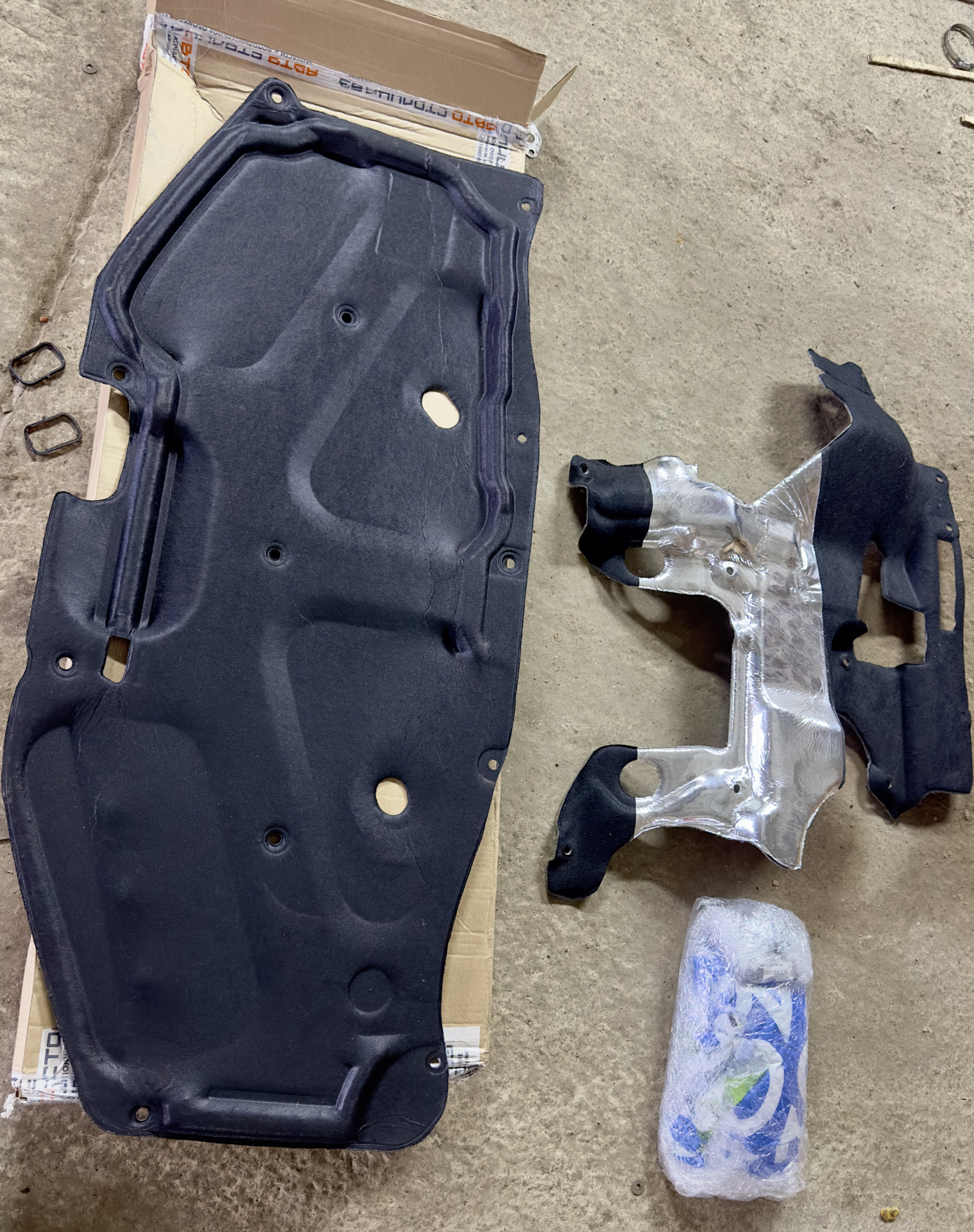

дальше я перешел к самому капоту, для этого я приобрел комплект виброизоляции уже подготовленный конкретно под ларгус и тканевый тепло и звукопоглощающий материал который когда то стоял

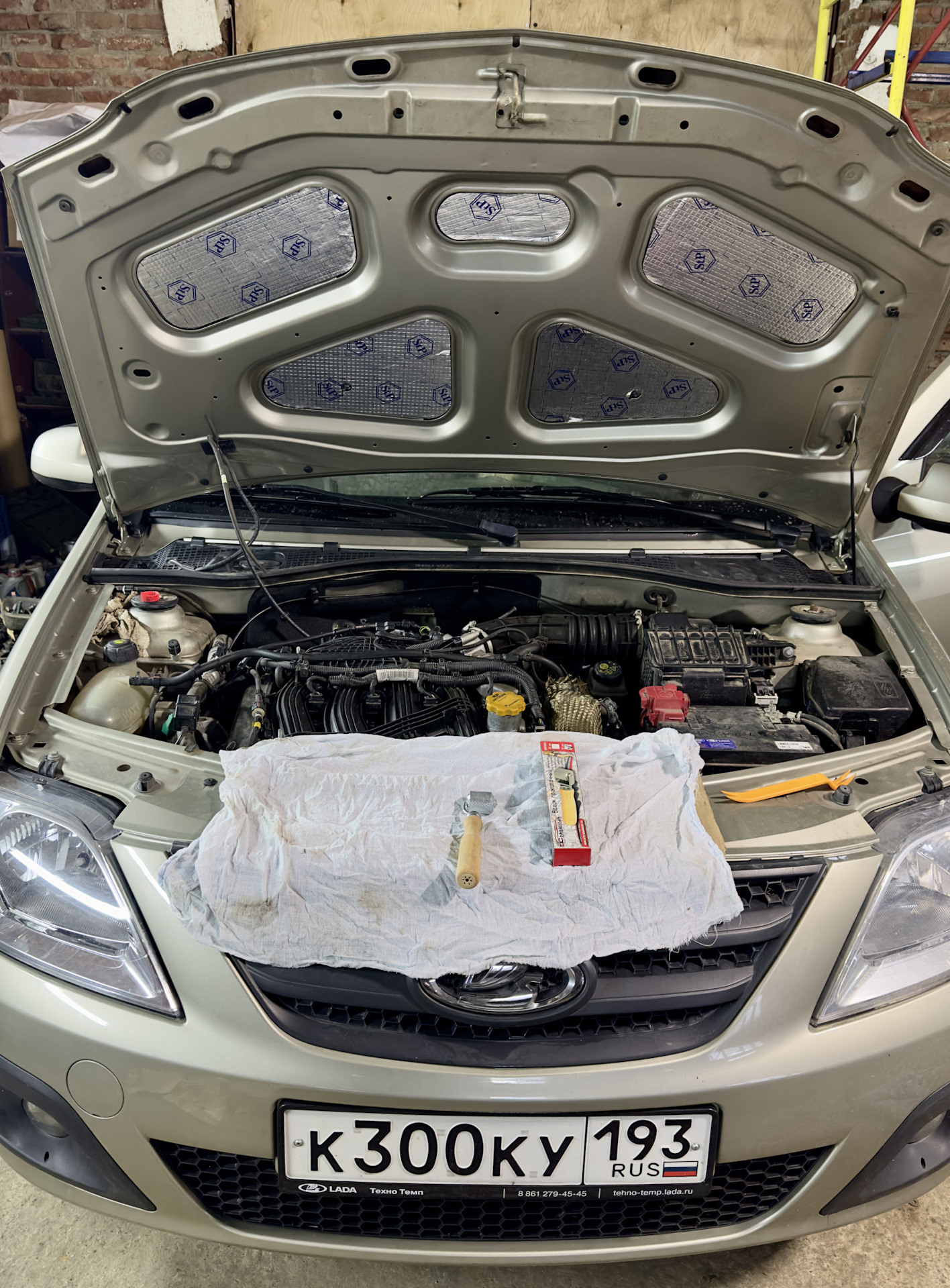

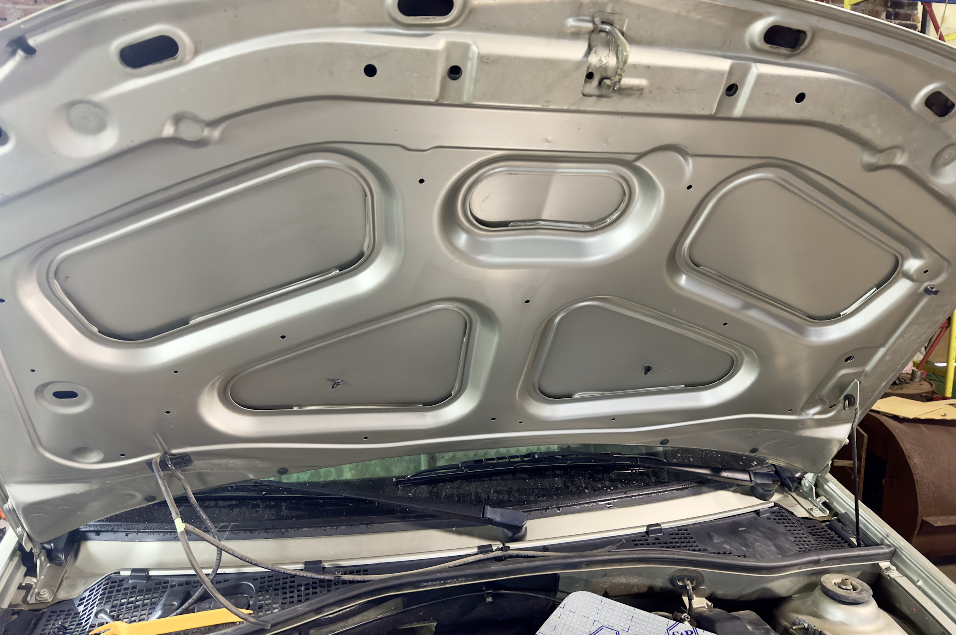

Сначала вытер капот изнутри влажной тряпкой, затем прошел обезжиривателем.
Вибру положил на мотор что бы была теплая, затем прогревая по одному феном клеил и раскатывал валиком!
Так как я никогда не имел с этим дело то пришлось пару листов отдирать и выгонять пузыри воздуха

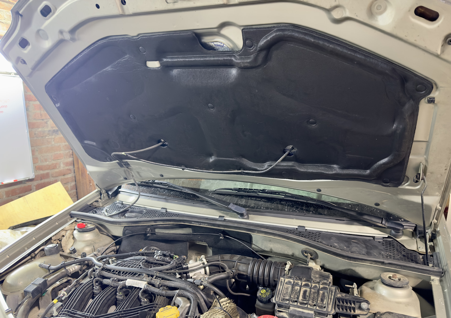

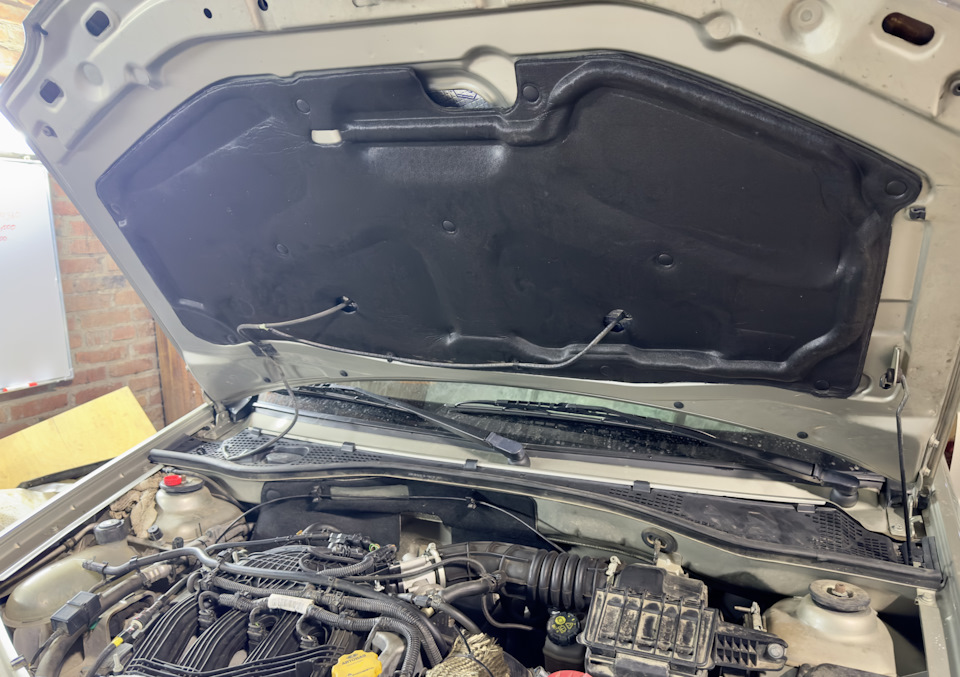

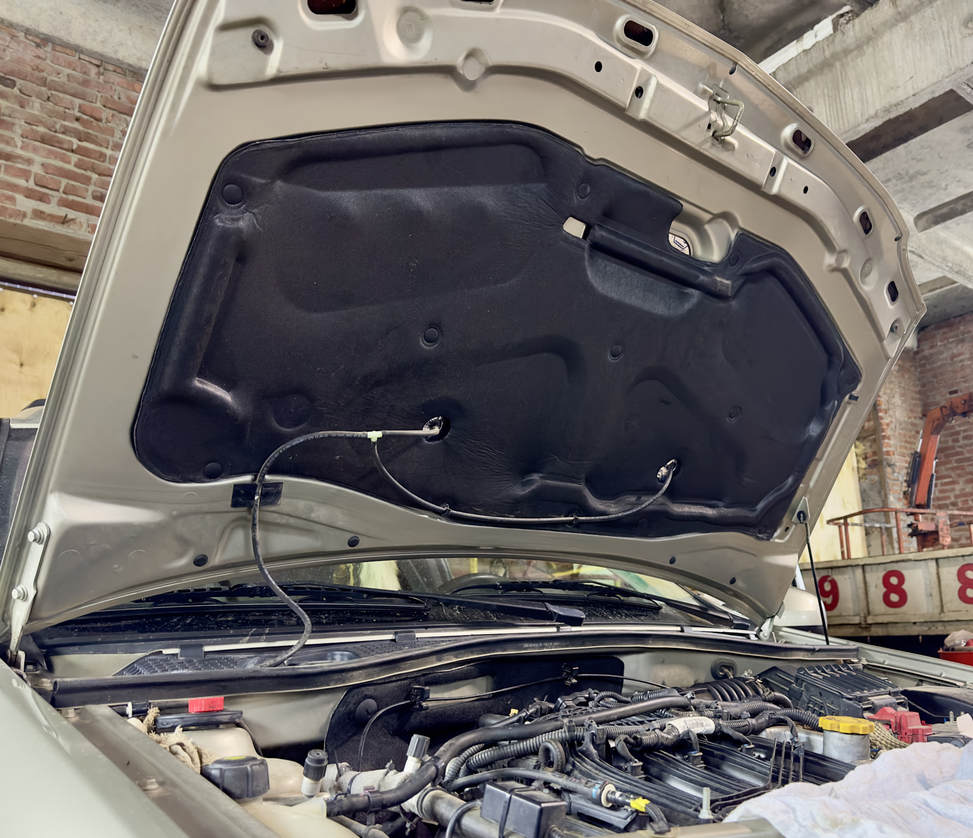

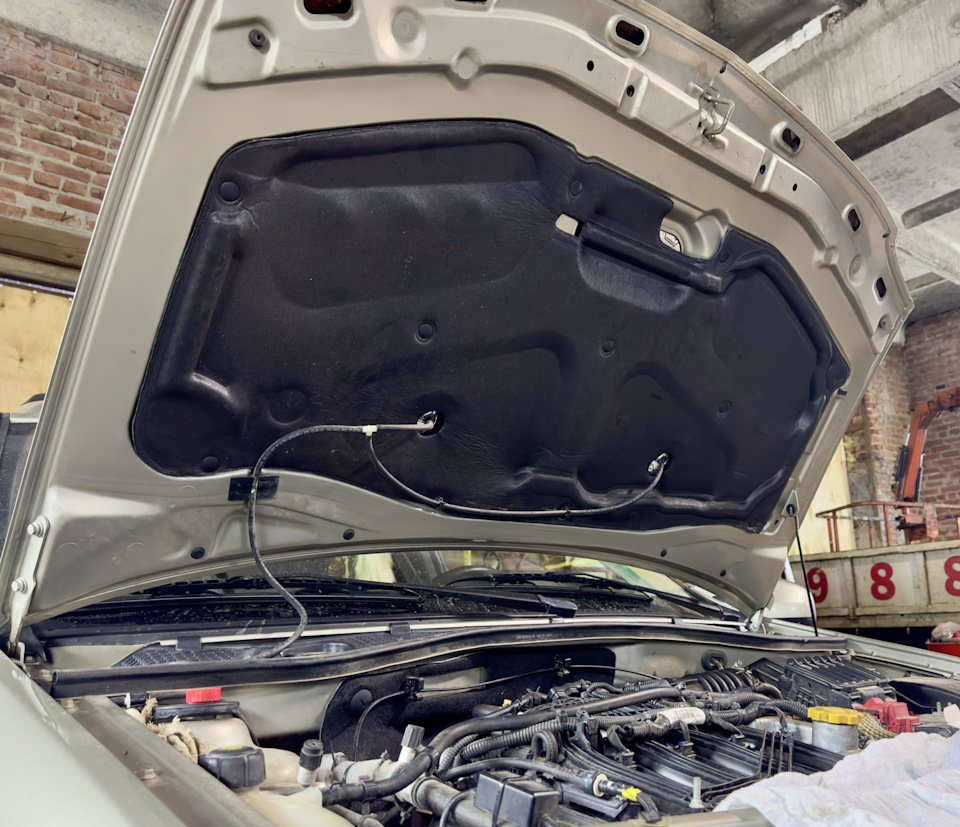

После чего установил уже заводскую звукоизоляцию, крепиться на пластиковые пистоны, монтаж занимает от силы минут 5 Капот стал заметно тяжелее и закрываться с приятным глухим стуком, а не со звоном консервной банки!
Заметно стало меньше слышно звука мотора, не глобально конечно ведь чудес не бывает! Но это и не главное, первоначально хотелось что бы мотор дольше сохранял тепло и быстрее прогревался

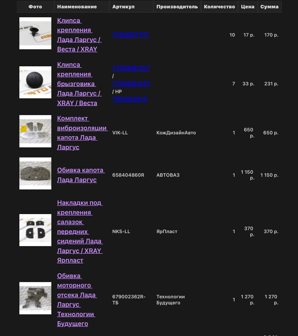

Заказал я это все в интернет магазине автостолица63! Приличный ассортимент, приемлемые цены, качественная обратная связь, в отличии от знаменитого и раскрученного магазина( кто знает тот поймет) бесплатная доставка почтой России, и конечно же почта не подвела и везла целую вечность!

Здравствуйте, Артем.Могу только посоветовать, не надо отдерать виброизоляцию если под ней образовался пузырь.Для удаления воздуха понадобится иголка и валик который у Вас есть.Протыкаете пузырь по кругу и и сводите к центру, можно наоборот.Потом раскатываете валиком, можно это место подогреть феном, это даже лучше будет.Пузырь исчезнет и всё будет гладко.А, при отрыве вы нарушаете клеящие свойства, это тоже самое, что когда Вы клеите стекло к телефону.Но это только совет не более.И не собираюсь, не кого учить.
Я отрывал сразу и пока еще горячим, про иголку думал но в гараже не нашлось! А шилом боялся повредить капот
Капот не повредили бы, потому, что потом закатали это всё.
