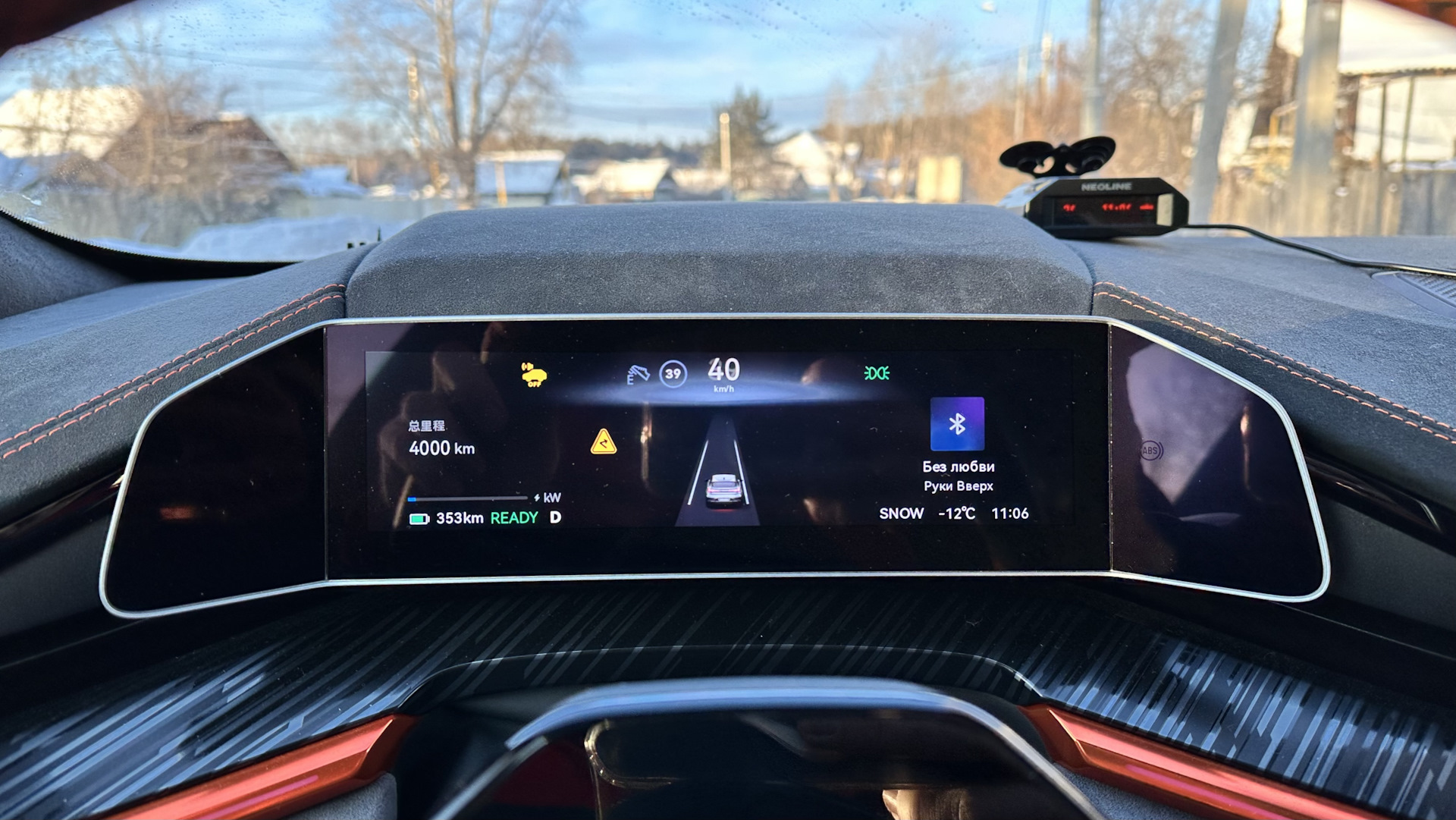

На машину подписываются новые люди, а значит они хотят информацию по машине, а я ничего не пишу.
Сегодня проехал рубеж в 4000 км, с начала эксплуатации прошло ровно два месяца. По подсчёту машины, понадобилось 104 часа на этот пробег. На фото есть расход энергии, но не надо ему верить — это средний с самого начала эксплуатации машины (с октября) плюс машина считает расход во время пробега, а расход энергии во время стоянки не учитывает.
Часто в личку задают вопрос про расход, скажу так, что в -20-25, более 300км не проехать, а может даже не более 250… очень много энергии уходит на обогрев салона и батареи, хотя в таблице расхода энергии про батарею ничего не написано, но батарея точно прогревается, так как на "холодную" не работает рекуперация (торможение двигателем), в -25, рекуперация включалась примерно через 25-30 минут после начала движения.
Про рекуперацию. Я читал и мне говорили, что это круто. ДА! Я подтверждаю, это очень удобно, педалью тормоза пользуешься очень редко. Сейчас, пока снежно и гололёд, езжу в режиме "снег" — это полный привод на постоянной основе, а в этом режиме отключен режим автоматической остановки в режиме одной педали, т.е. режим "одной педали" фактически не работает, поэтому остановка через фактическое нажатие на тормоз. В обычном режиме "комфорт", про педаль тормоза просто забываешь. Рекуперация включена всегда на максимум.

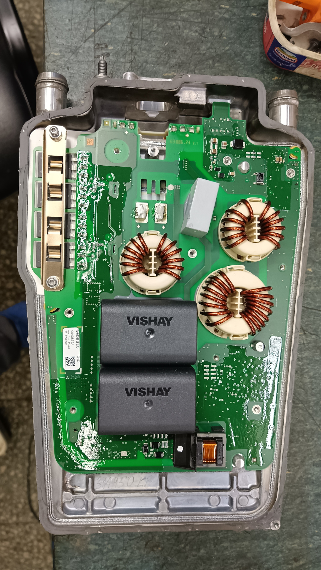

Интересно, что из себя представляет этот блок Хитер. Электроника, что-то типа контроллера. У меня КИПовцы на предприятии сильные, такие чудеса по ремонту/взламыванию электроники на производственном оборудовании вытворяют в условиях невозможности закупки ЗЧ из-за санкций, им бы показать.

Хитер небольшой нагреватель, внутри плата и керамический нагреватель, мощность 7 кВт. Выгорает одна из керамических дорожек, просто разрывается импульсом, мини взрывом. Если хочется попробовать починить, то можно найти экземпляр для опыта.
В чате люди вроде перемычку делали, вроде сработало.
Данный хитер ставился много куда, он от боргвагнера или как там
Я не видел, у кого бы это сработало. Читал, что пайка не выдержит из-за высокой температуры. Или кто-то решил эту проблему?

Представляет он из себя мощный нагревательный элемент порядка 10кВт, который подогревает охлаждающую жидкость, сам лично вскрывал ради интереса вышедший из строя такой блок
Надеюсь, в Zeekr 7Х (которым я сейчас владею) конструктив этого узла выполнен более продуманно.
