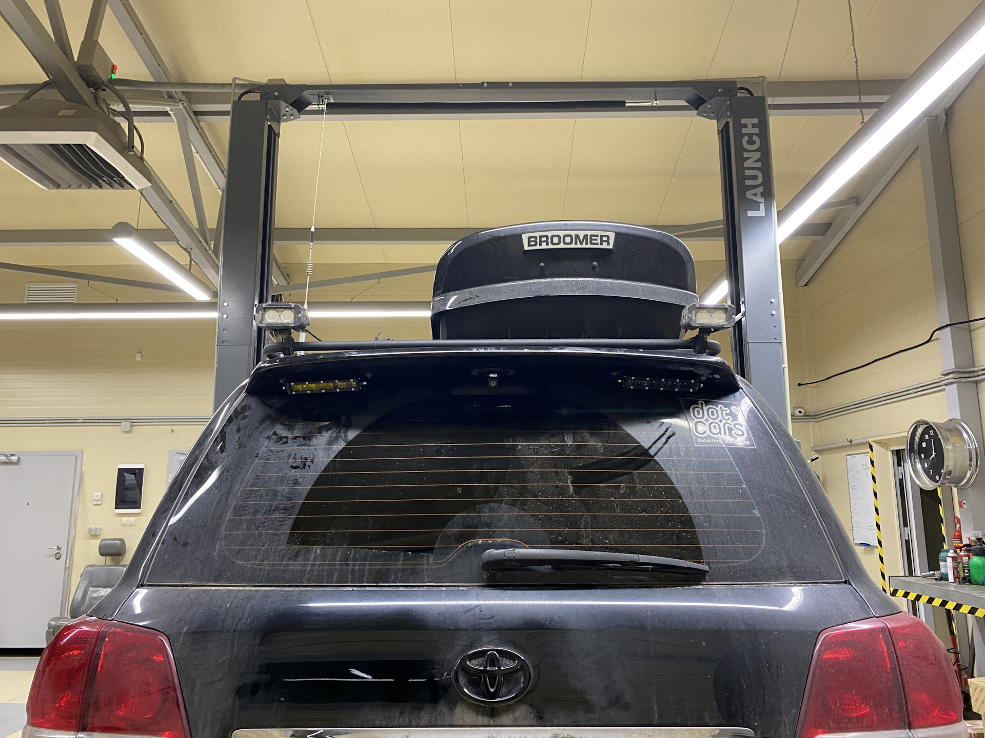

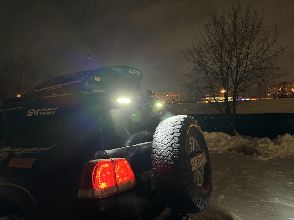

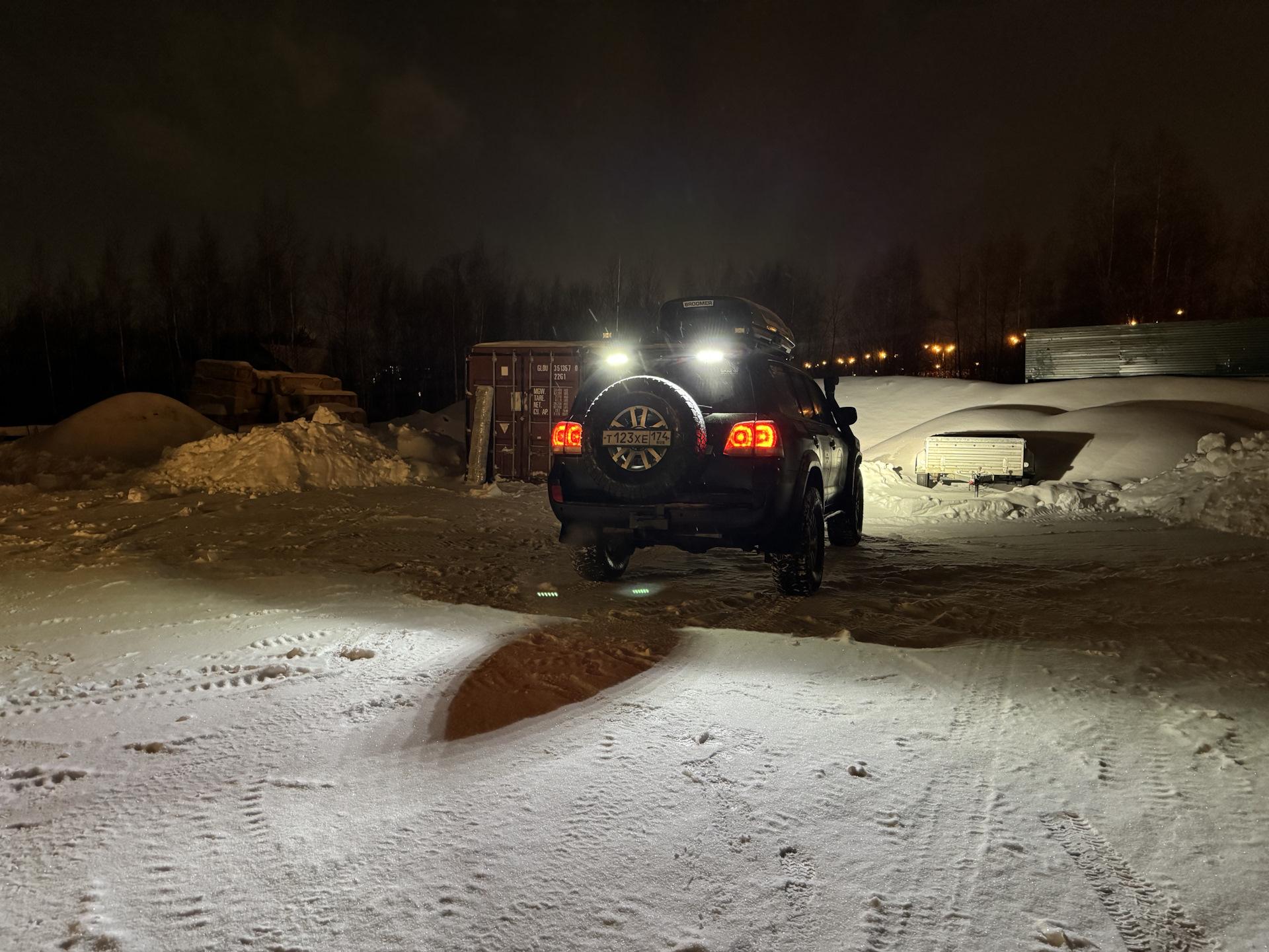

Про боковой свет уже рассказал, теперь нужно показать, как реализовал заднее освещение.

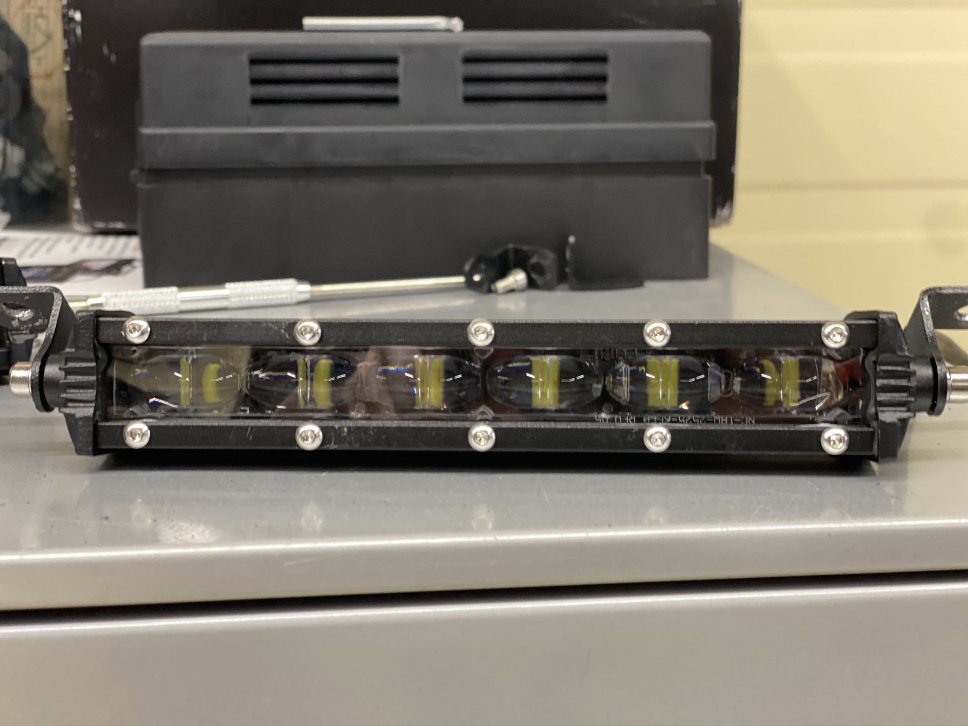

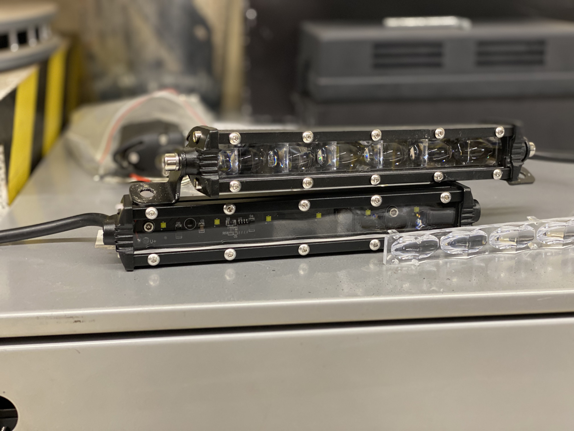

На Китайском Али были найдены наиболее компактные и узкие светодиодные светильники.
По заводу они светят узким пучком в даль.

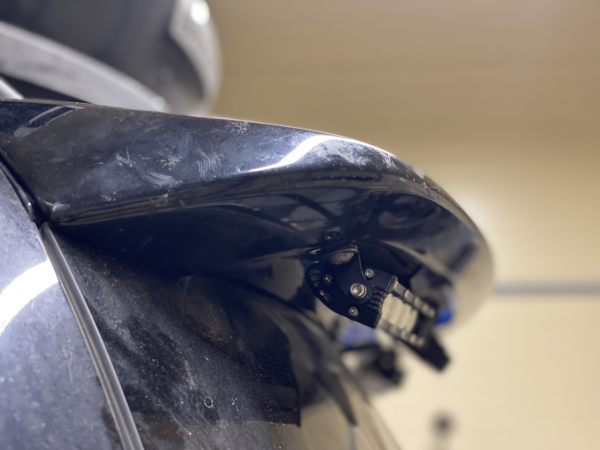

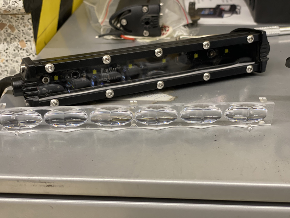

Поскольку мне нужна равномерная широкая заливка во все стороны, то пришлось разобрать светильники, чтобы удалить штатные линзы.
Это дало нужный эффект с равномерной широкой заливкой.

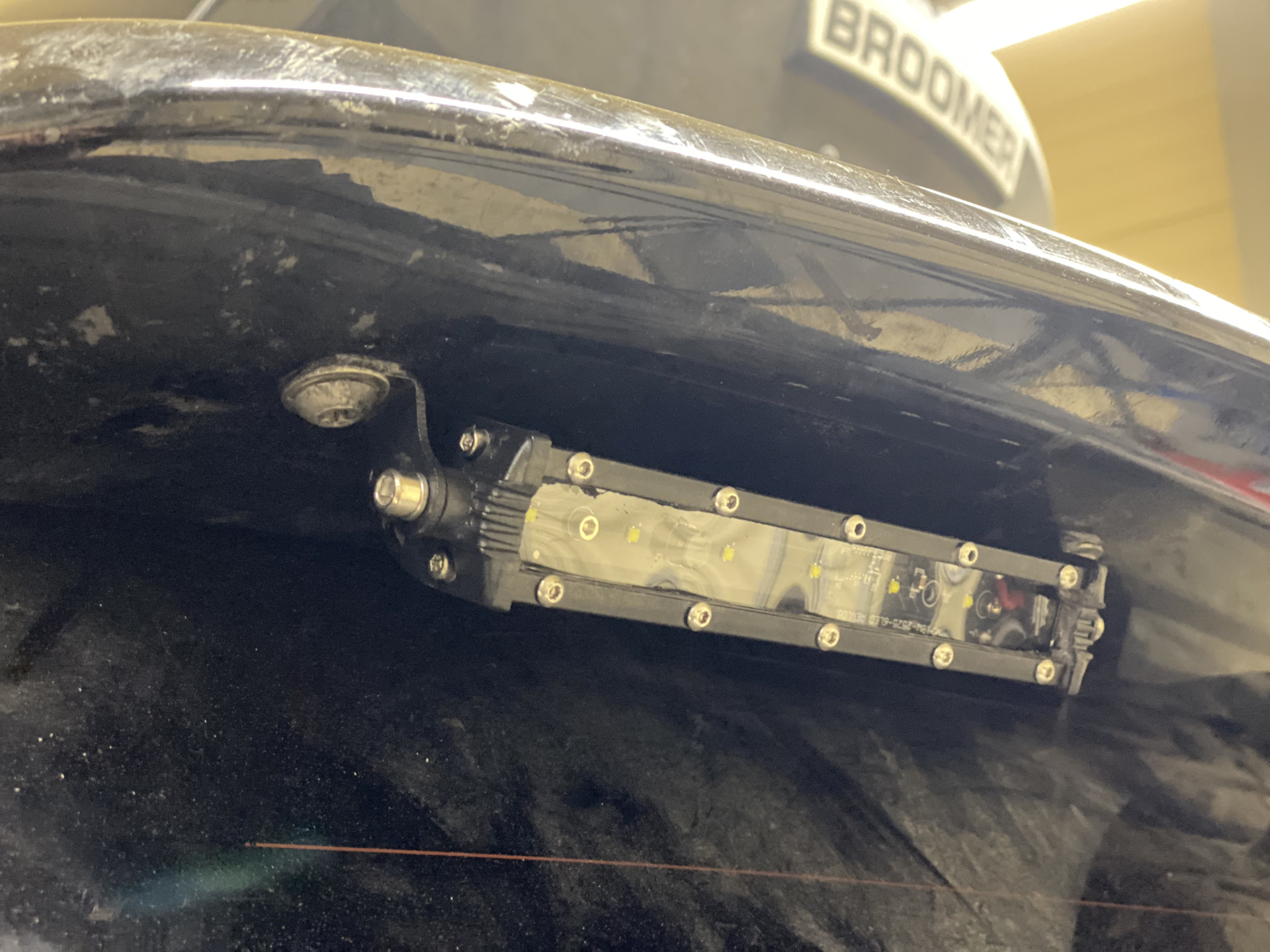

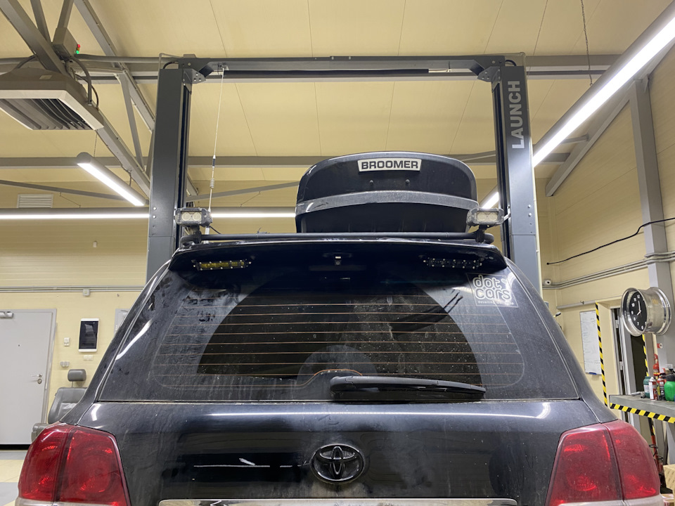

Для установки был выбран задний спойлер.

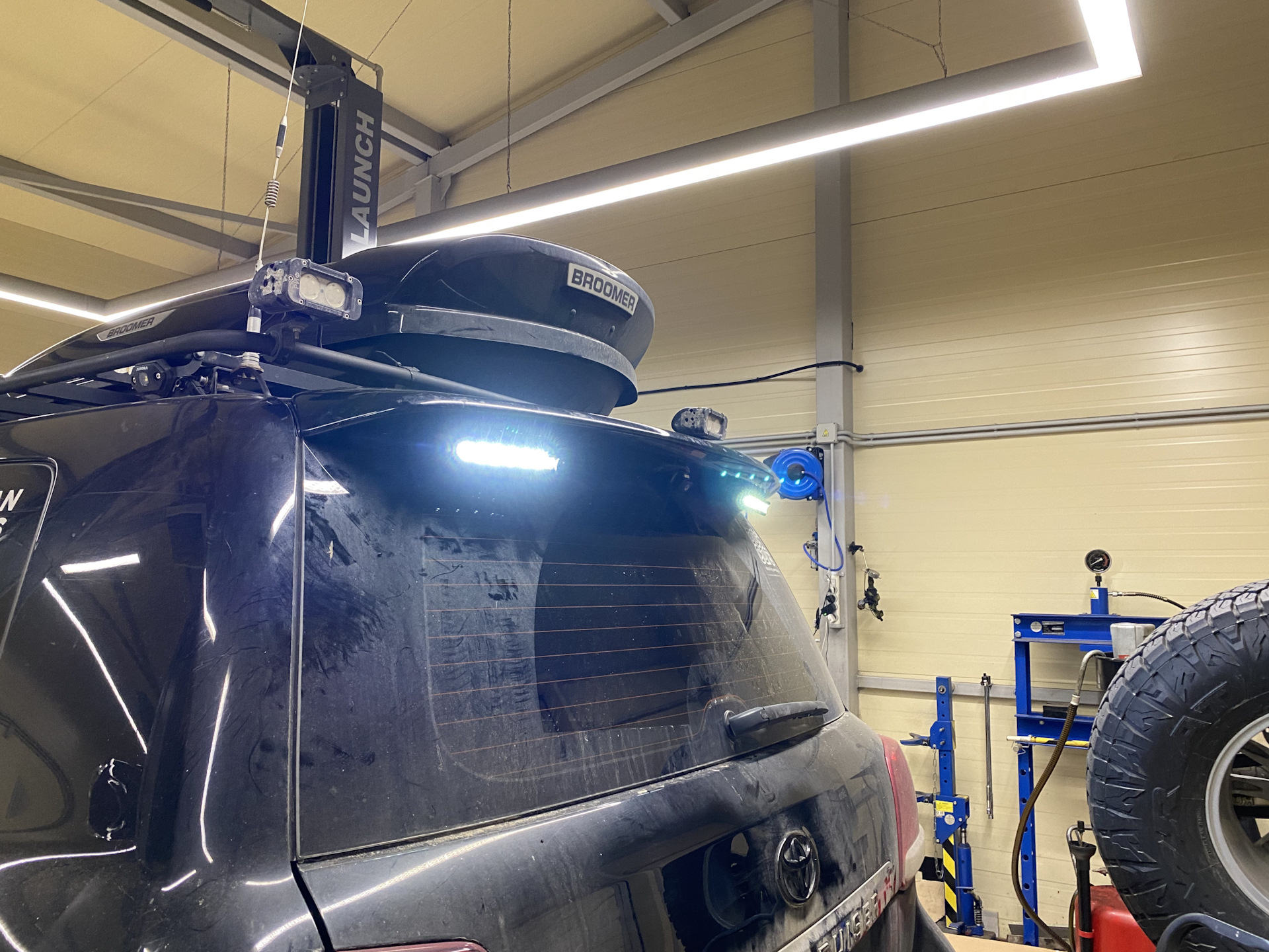

Светильники были аккуратно размещены снизу под спойлером под нужным углом наклона и поворота.
Со стороны их практически не заметно и они не бросаются в глаза в отличии от верхних, которые на багажнике.

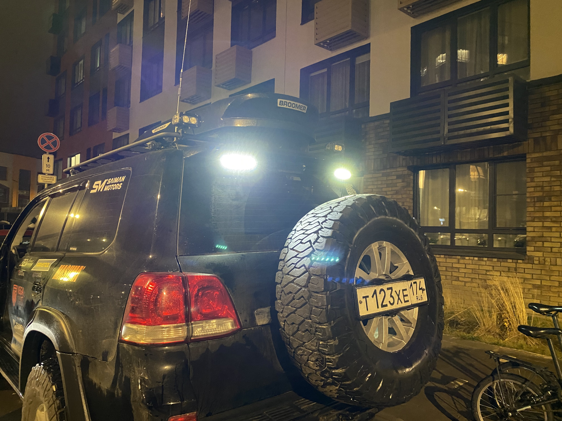

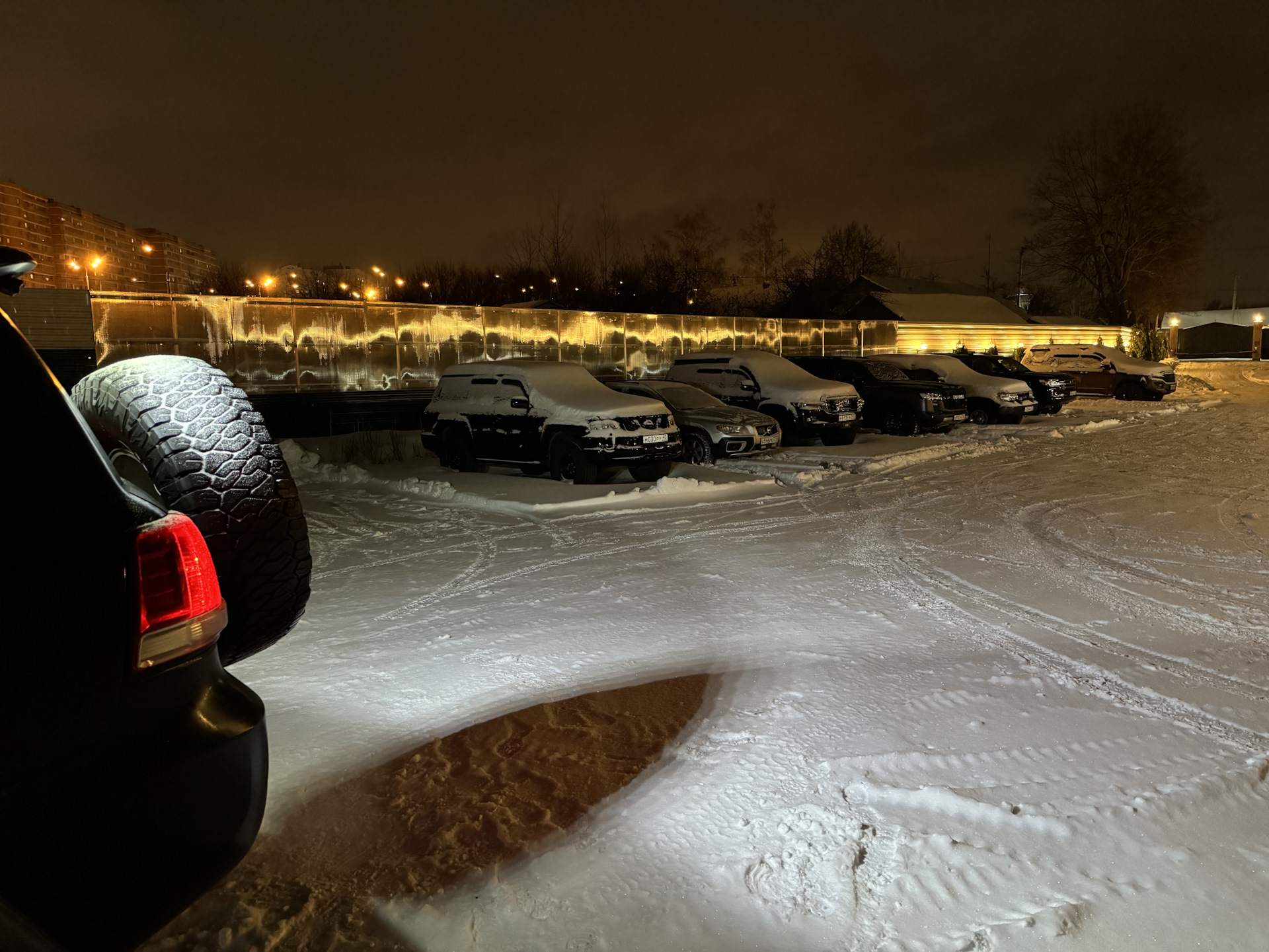

Светят вполне приемлемо за свои небольшие деньги. Закрывают среднюю зону вокруг авто.
Запаска 37" размера традиционно перекрывает часть света, но сделать с этим ничего не возможно. На калитку фонарь я вешать не планирую.
В остальном фонари меня устраивают, но более плотные испытания проведу зимой в тундре.

Таким светом можно "учить" бездарей, которые сзади с дальним светом через зеркала слепят. :) Главное чтобы кнопка выключателя была под рукой у водителя.
По-моему, на выставке в Москве у вас как-то по-другому сделано было)) Они были вклеены в спойлер.
Вклеены были на трехсоке) у меня стоило именно так, как на фото
Про вклеенные было бы интересно посмотреть. А то для гражданского авто такой антураж на откровенно торчащих болтах — как то не очень! :)
Заезжайте к нам в Апрелевку, посмотрите в живую

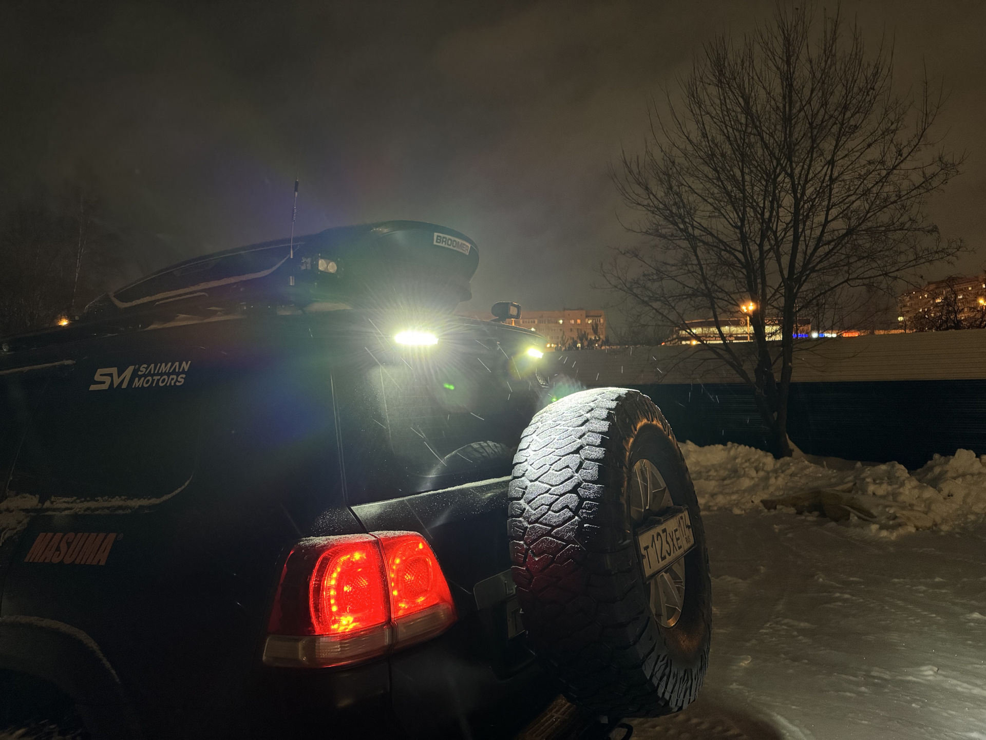

Для езды по зимнику, неудачное решение, будет забивать всё время снегом
Может быть
так же думаю поставить фонари на спойлер.
просто саморезами реализовано ?
Да. И провод через гермовод

Скажи, а засвета в салон через заднее стекло нет?
У меня стоят на багажнике, но это решение так себе, тк спойлер чутка перекрывает пучок, и совместно с запаской дает тень .
в салон засвета нет вообще. на багажнике тоже светильник светят хоть и мощнее, но та же перекрывает спойлер с запаской и получается еще хуже
А на что запитанно включение? Выводил отдельно кнопку?
Отдельная кнопка в салоне. Запитано от блока коммутации доп электрики

Не лучше ли будет теплый свет в заснеженной местности?
да. для снега лучше теплый
