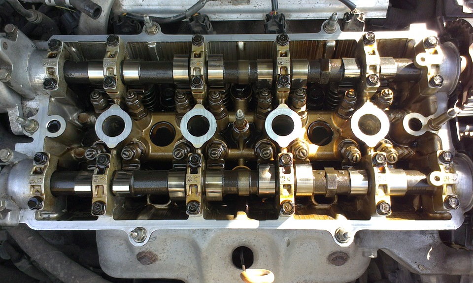

При очередном осмотре двигательного отсека обнаружил маленькие пятнышки масла вокруг клапанной крышки. Заказал прокладку на экзисте и поменял. Возле дома за пол часа, не спеша.

и у меня в масле вокруг прокладки, у вас не сохранились артикулы чтоб я заказал все что необходимо, здесь нет спецов именно по хондам и лучше уже у вас узнать все тк сталкивались чем одно купить потом скажет это тоже надо то сье, также и грм незнаю в каком состоянии
12030-PR4-000 комплект для замены. В нем все прокладки: на свечные колодцы, под гайки и сама прокладка.
спасибо большое

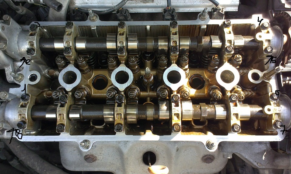

Крышку закручивать динамометрическим ключем?
Такой роскоши не имею, закручивал от руки, но не туго. Думаю тут можно и без него закручивать, раз 5 уже менял и все чудно. Главная фишка — все бензином протереть: место посадки, крышку, прокладку и нанести 8 точек герметика.
8 точек в какие места?
точками
Спасибо!
всегда пожалуйста
Чистотаааа!
ннннубля))))
Оригинал в жести пару раз залей ещё лучше будет!
заливал, фото как раз после оригинала.
