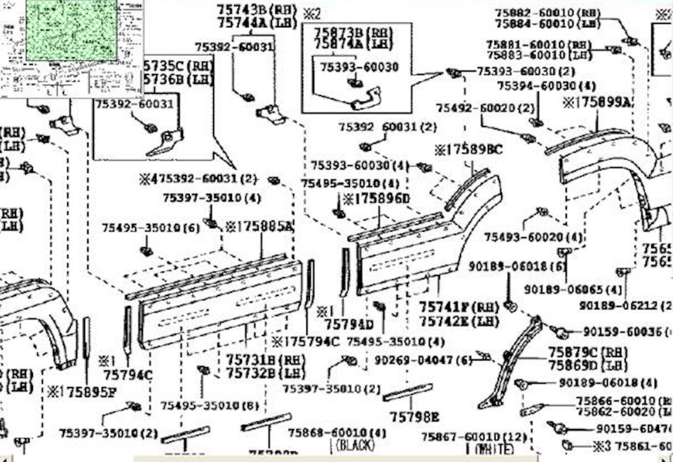

В процессе обновления и теперь уже детального исследования того чуда что мне досталось, периодически обнаруживаю какие-либо косячки по части крепления пластикового обвеса и молдингов к кузову Prado.

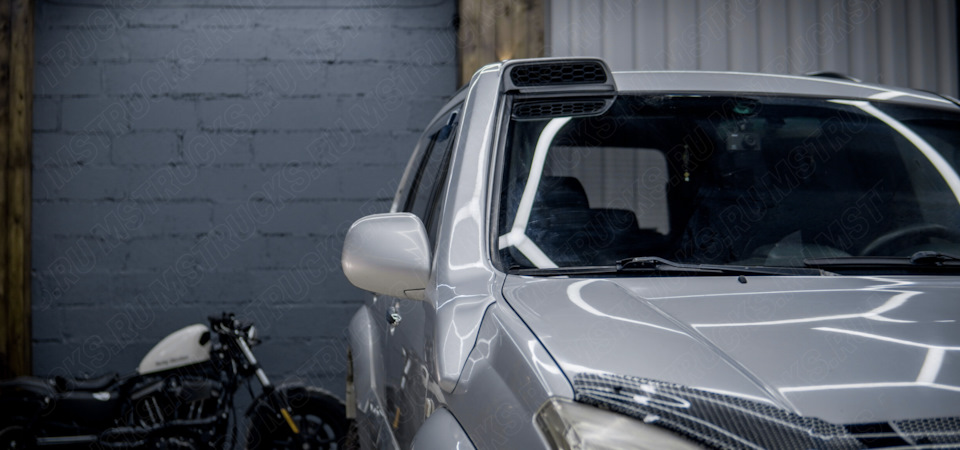

Аэродинамический шноркель MONS-OFFROAD
Интересная находка для тех, кто не только ныряет глубоко, но и заботится о чистоте вдоха своих железных коней — аэродинамический шноркель от компании MONS-OFFROAD
Интересный дизайн и продуманный фунционал, лёгкая установка — есть варианты почти на все марки внедорожников. Отечественный производитель.

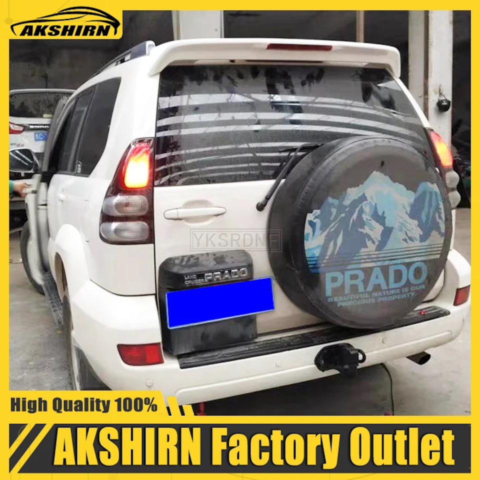

Задний спойлер с красным стоп-сигналом
Товар на маркете: задний спойлер для Toyota Land Cruiser Prado FJ120 4000 из АБС-материала

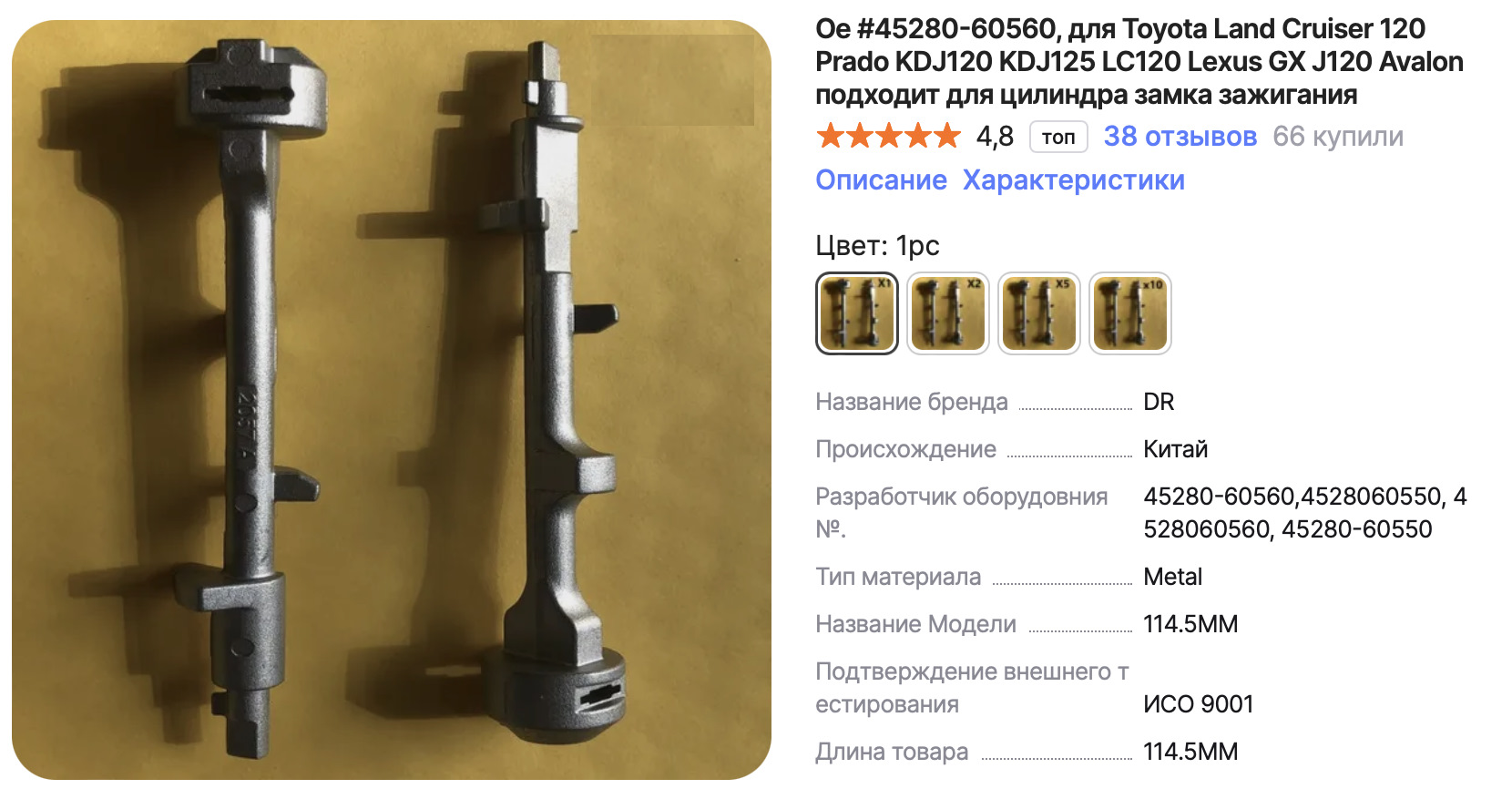

Вставка в цилиндр замка зажигания PRADO J120
Данная вставка — одна из проблемных зон в Prado и её внезапная поломка приводит к блокировке рулевого колеса, да и меняется она не за считанные секунды…
TOYOTA 45280-60560
Оригинал снова как из золота, турецкая замена спорная по качеству — в итоге заказал понадежнее: TOYOTA вставка в цилиндр замка зажигания PRADO J120

Набор клипс боковых молдингов расширителей Toyota Land Cruiser Prado 120
Во время установки силовых порогов от STC-Russia., я уже озадачивался поиском клипс на накладку порогов — благо тогда магазин оказался рядом: V этап работ: крепка броня и Prado наши быстры…
Клипса накладки порогов верхняя TOYOTA 9046707201
Клипса накладки порогов нижняя TOYOTA 7692413020
Теперь же нашёл полный набор клипс на 8 деталей 4 двери 4 крыла для боковых молдингов листвы расширителей Toyota Land Cruiser Prado120 производителя AKR, страничка их представителя на Drive2: Avtopiston72.
На сайте можно подобрать клипсы на любой автомобиль.
Набор на Озоне: Набор клипса крепежная автомобильная AKR000012
Клипсы пластикового обвеса Prado 120:
Накладки передних арок:
Для Левой арки:
75397-35010 — 2 шт. (оранжевая)
75495-60011 — 1 шт. (серая)
75491-60011 — 1 шт. (бирюзовая)
75397-60031 — 3 шт. (белая)
90467-10187 — 1 шт. (для брызговика)
Для Правой арки:
75494-60011 — 1 шт. (гранатовая)
75398-60021 — 1 шт. (желтая)
75396-60031 — 3 шт. (оранжевая)
90467-10187 — 1 шт. (брызговик)
Молдинги дверей передних:
Левая дверь:
75392-60031 — 2 шт. (серая)
75397-35010 — 3 шт. (оранжевая)
75495-35010 — 7 шт. (синяя)
Правая дверь:
Молдинги задних дверей:
Левая Дверь:
75397-35010 — 1 шт. (оранжевая)
75495-35010 — 4 шт. (синяя)
75393-60030 — 4 шт. (черная)
90269-04047 — 3 шт. (клепка, молдинг арки)
Правая Дверь:
Накладки задних арок:
Для левой арки:
75492-60020 — 1 шт. (голубая)
75394-60030 — 2 шт. (оранжевая)
75884-60010 — 1 шт. (бирюзовая)
75883-60010 — 1 шт. (серая)
75493-60020 — 4 шт. (черная)
Для правой арки:
75881-60010 — 1 шт. (гранатовая)
75882-60010 — 1 шт. (желтая)
Под задним бампером:
Наборы:
Набор клипс на расширитель арки (7561260117) переднего левого крыла Toyota Land Cruiser Prado 120 OEM-AKR000004
Набор клипс на расширитель арки (7561160117) переднего правого крыла Toyota Land Cruiser Prado 120 OEM-AKR000005
Набор клипс на накладку молдинга (7573260160) передней левой двери Toyota Land Cruiser Prado 120 OEM-AKR000006
Набор клипс на накладку молдинга (7573160160) передней правой двери Toyota Land Cruiser Prado 120 OEM-AKR000007
Набор клипс на накладку молдинга (7574160201) задней правой двери Toyota Land Cruiser Prado 120 OEM-AKR000008
Набор клипс на накладку молдинга (7574260201) задней левой двери Toyota Land Cruiser Prado 120 OEM-AKR000009
Набор клипс на расширитель арки (7565360021) заднего правого крыла Toyota Land Cruiser Prado 120 OEM-AKR000010
Набор клипс на расширитель арки (7574260201) заднего левого крыла Toyota Land Cruiser Prado 120 OEM-AKR000011
Набор клипс боковых молдингов листвы расширителей Toyota Land Cruiser Prado 121 OEM-AKR000012
За данный список огромная благодарность Benecke

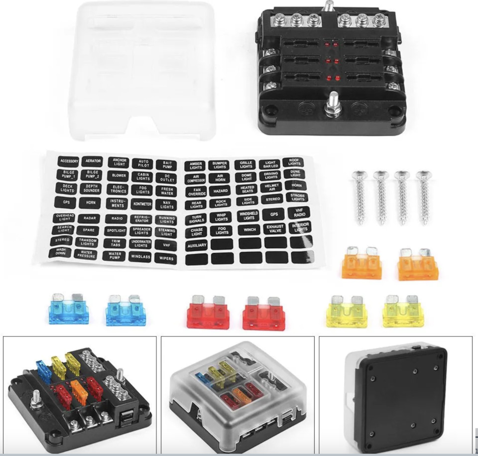

Блок автоматического держателя предохранителя лезвия со светодиодным индикатором
Не знаю как вам, но мне нравится держать проводку в порядке и посему был приобретен блок автоматического держателя предохранителя со светодиодным индикатором для подключения всего дополнительного освещения (в продаже есть блоки на 6 или 12 предохранителей)
Приобретал на маркете: Блок предохранителей 12 В
===== ЛИНИЯ ОТРЫВА =====

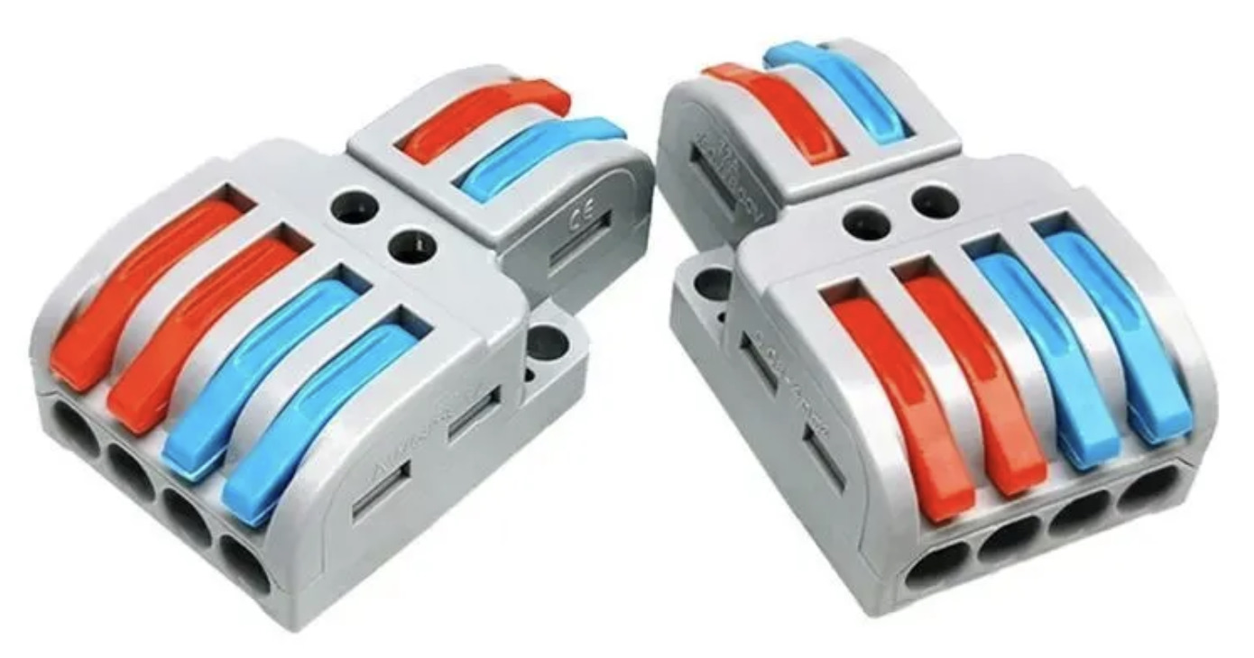

Ещё одна находка для электрических цепей:
Клемма соединительная SPL-42 универсальная монтажная 2х4 проводов
На маркете: Клемма SPL-42
