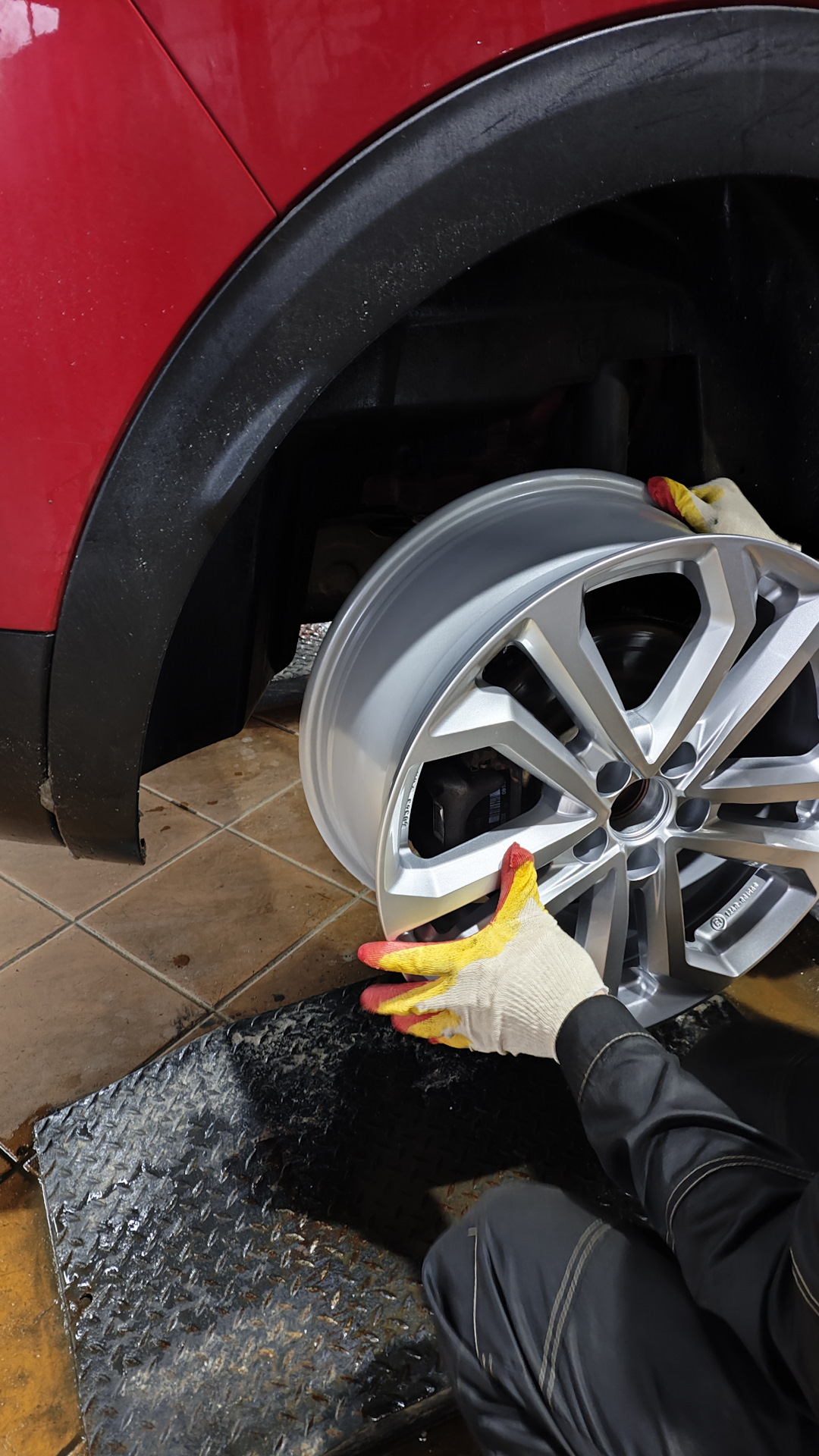

Всем — привет. Тема, понятно, заезженная. Но нужен совет знатоков. Озадачился поиском второго комплекта колес на Пыжа. С финансами в преддверии праздников, да и после покупки машины, не то, чтобы очень) На комплект реплики, с учетом покупки новой резины зима/лето, не хватает. А хочется заводские параметры. Были найдены и заказаны диски Dezent TA silver18"x7,5J PCD 5x108 ЕТ 49 ЦО 65,1, которые, судя по всем шинным калькуляторам, подходят на конкретный автомобиль. Сегодня закинул новую летнюю резину в машину и довольный поехал выкупать диски. Сервисмены сказали, что обязательно надо проверить диски на машине. Я, типа, да ладно, не стоит. Проверьте только, что ровные и соберите мне комплект, пожалуйста. Но ребята настояли на проверке.

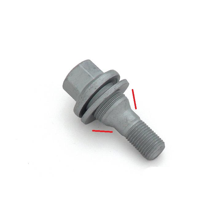

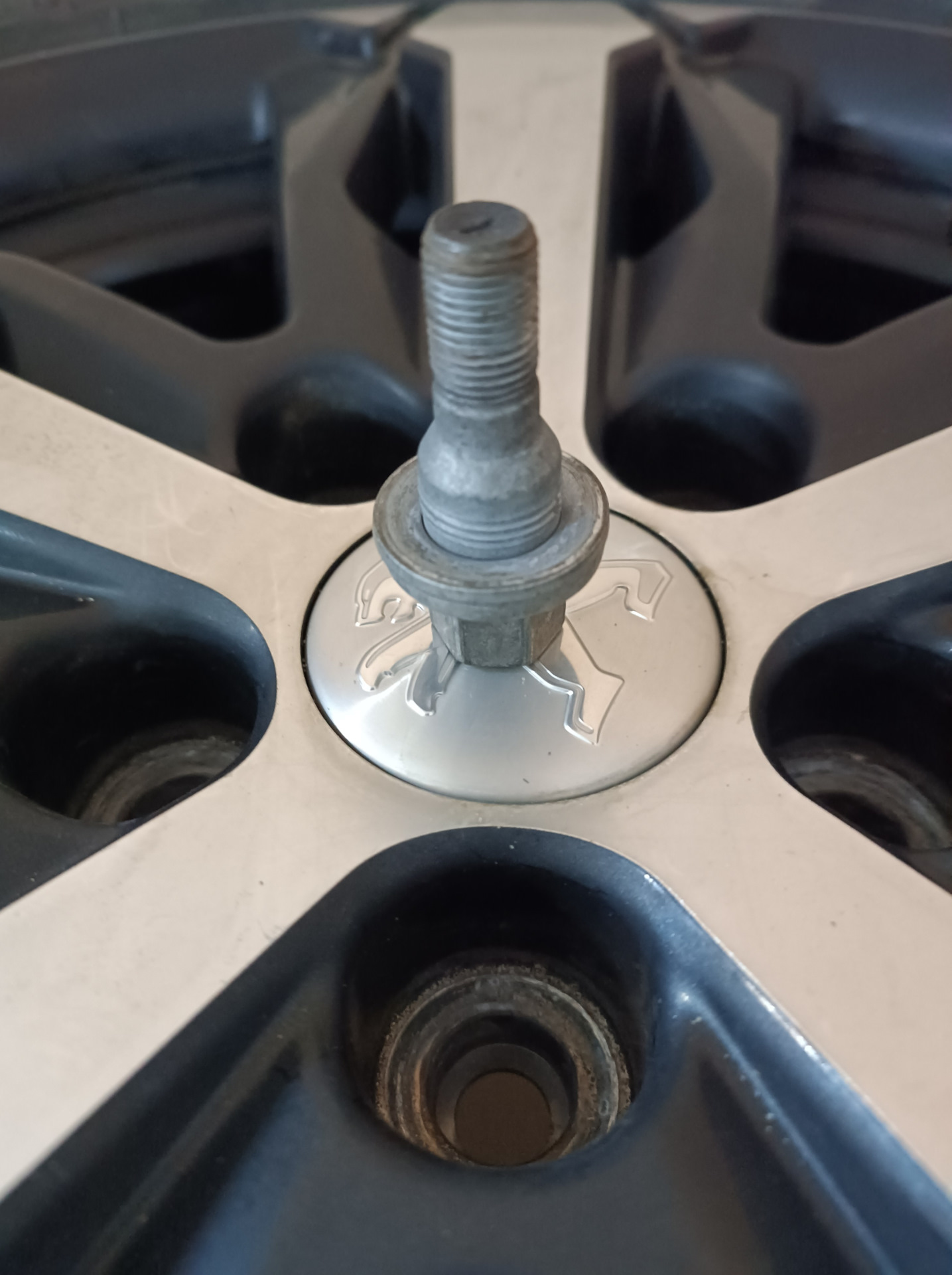

По основным хар-кам, понятно, все ок. Но возник вопрос с болтами. Все знают наши PSAшные болты с шайбой. Но я как-то не обращал внимания, что в оригинальных дисках есть сужение под небольшой конус на болте, на который мне и указали в сервисе.

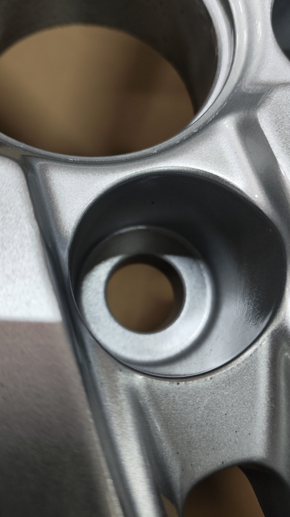

А в новых дисках отверстия, как мне объяснили, под гайку, а не под болт.
Понятно, что диск устанавливается на ступицу, но гарантии, что не будет биения с такими отверстиями, мне не дают.
Отсюда и вопрос: кто-нибудь ставил уже диски с похожими отверстиями, или, возможно подобрать какие-то другие болты под этот диск, или лучше копить на оригинал за 80 тыс?

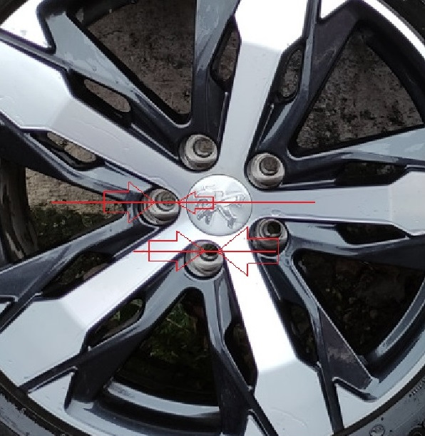

Тут как раз видно, что на оригинальном литье сужение внутри отверстия.

Болтаться он не будет, т.к. ЦО штатное. Диск висит на ступице. А что будет в процессе эксплуатации — фиг знает. Это из серии вечного спора про центровочные кольца. Одни говорят, что диск прижимается болтами и не дергается, другие — диск висит на ступице и ЦО по заводу — это панацея) Я и решился на эти диски только из-за того, что все параметры по заводу, без всяких колец и прочего, а оказалось — эвоно как…)
проверяй уж до конца…подходят ли стоковый болты (вдруг реально подходят), Если нет, то купи под эти диски другие подходящие плоские болты
Так я вставлял родной болт в новый диск. Он там чуть больше болтается, чем в оригинальном. Т.к. в оригинальном диске в отверстии есть сужение под конус болта, а в новом диске сужения нет. Ровное сквозное отверстие как на фото.

Эти шли родные с авто в дырке люфт есть.
Тут как раз и видна разница в отверстиях с Dezent.
Диск с болтом что на фото . Болт с шайбой. Может на фото плохо видно. Это с завода.

Значит оригинальные болты с шайбой.
Конус на оригинальных болтах для железных дисков
Первый раз слышу, чтобы были диски под гайку и болт. Вопрос лишь в том какой крепеж нужен и те, кто торгует дисками обычно сразу это спрашивают. На Тойоту покупал Skad. На заводских дисках гайки были с плоскостью, а на Скадах нужны были конусные. И всего делов то.
Болтом, что на вашем фото диск нормально зажимается.

С железом все понятно. Я на эти грабли наступил, когда купил 206, первую машину. Только я тогда литье хотел прикрутить болтами от штамповки. Суть в том, что у оригинальных дисков и у Dezentнемного разная внутренняя часть самого отверстия под болт. Это и смутило продавца, ну, и меня, соответственно.
Даже вот заморочился и пробежался по каталогам болтов для 3008. Они либо как на вашей картинке с шайбой, либо сразу под конус. Других вариантов собственно нет.

Центровка происходит при надевании и посадке на ступице. А болты можно без конуса поставить
Про центровку тоже понятно. Продавец с этим не спорил. Но то, что родные болты чуть больше болтаются в отверстиях нового диска, чем в оригинальных, его смутил. Мне сказали, что зазор на ступице все равно мизерный, но есть. И этот конус на оригинальном болте и диске не просто так. Я и не против взять комплект других болтов, но каких?
