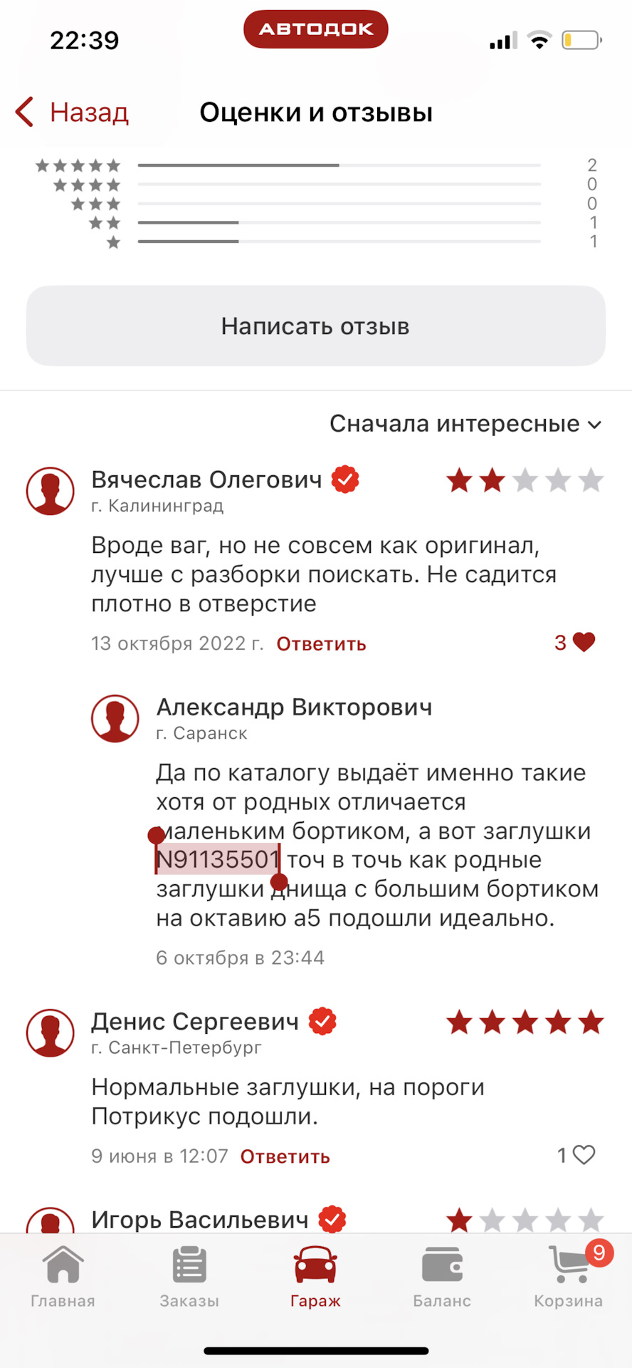

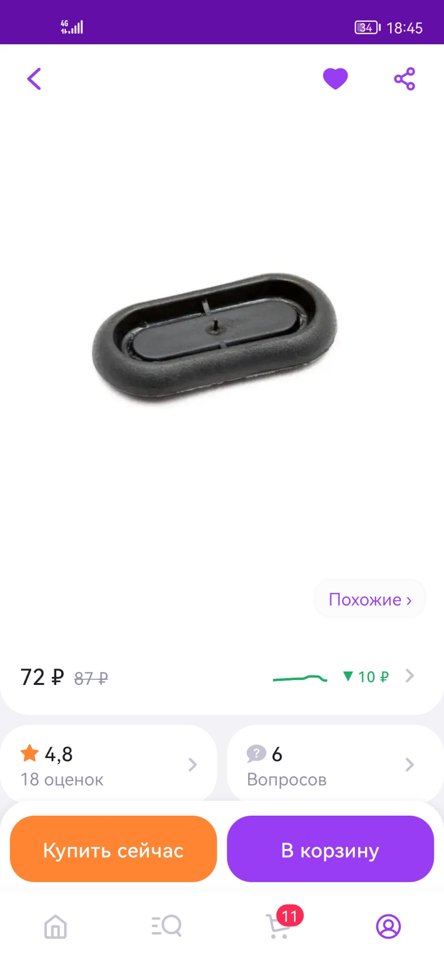

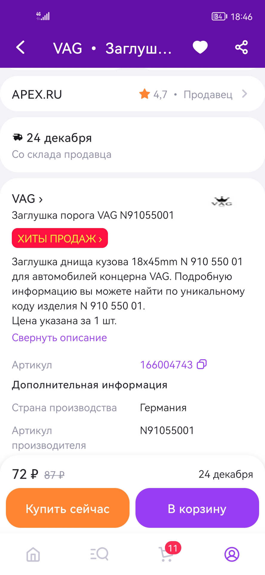

Всем привет! На подъёмнике обнаружил, что на одном пороге не хватает трёх заглушек. Нашёл на валдберрис вот такие. Надо было замерить, не подумал об этом.
Подойдет ли на наши Джетты?
Запчасти на фото: N91055001

Они на вагах одинаковые

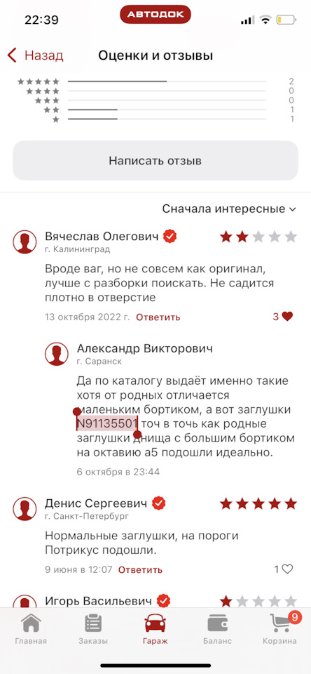

Летом тоже искал заглушки в пороги, ничего не нашел кроме них. Они подойдут по размеру, но встают не очень из-за бортика. На автодоке предлагают такой вариант, но не пробовал.
Попробую их заказать, благодарю!
Пойдет я под таким артикулом себе тоже брал. Но правда еще не ставил 😀
Отпишись как поставишь. Говорят там их два вида заглушек
