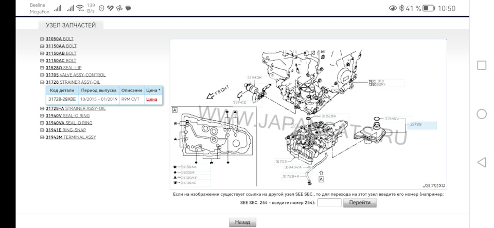

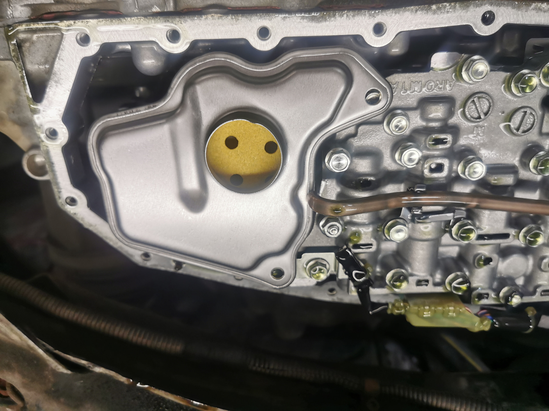

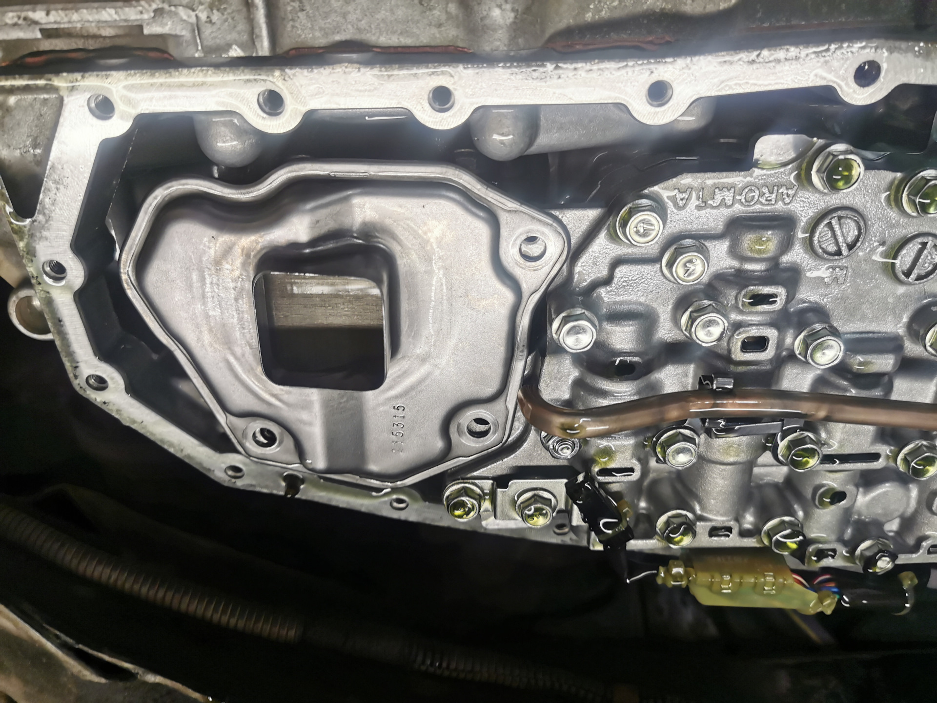

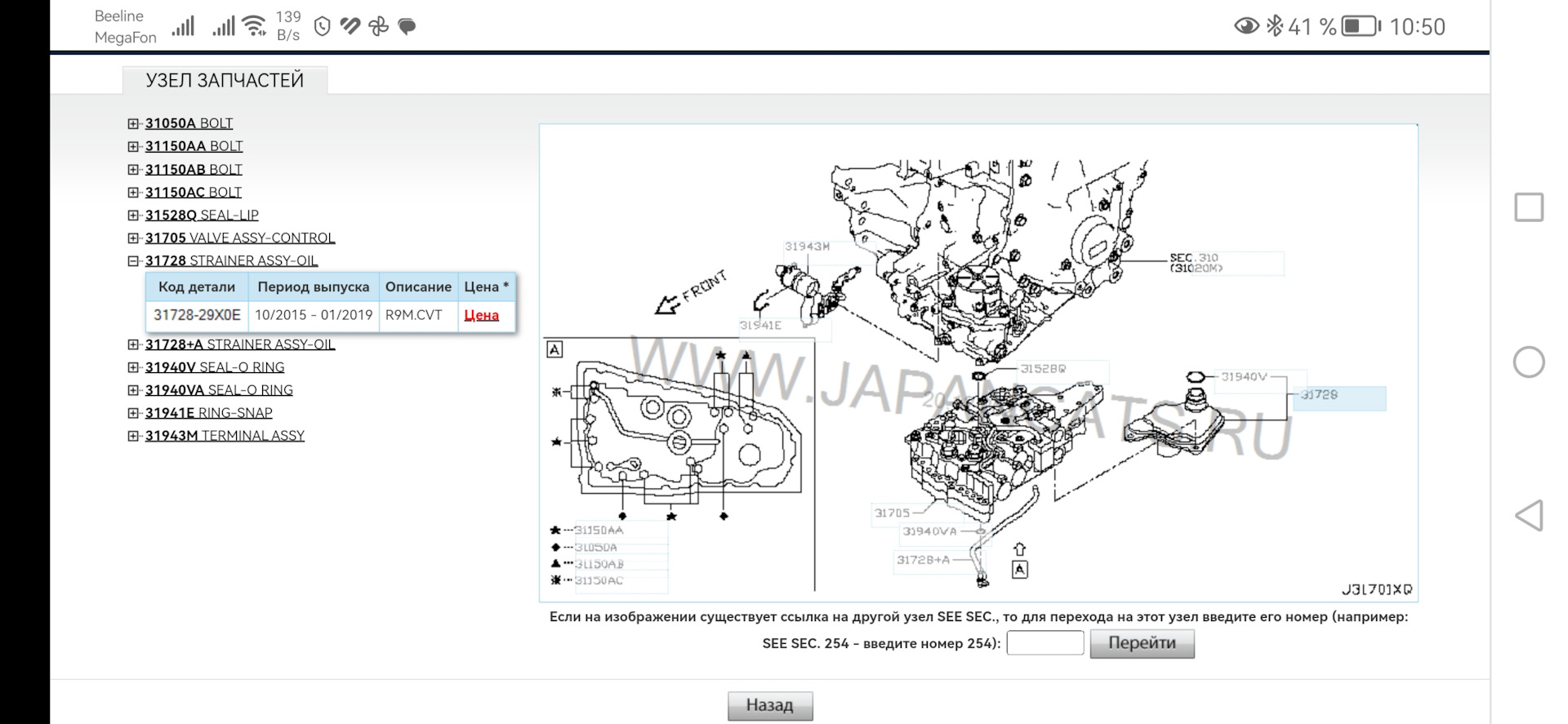

Посмотрев статью о замене масла, для очередного ТО был приобретён фильтр 3172829X0E вместо сетки .

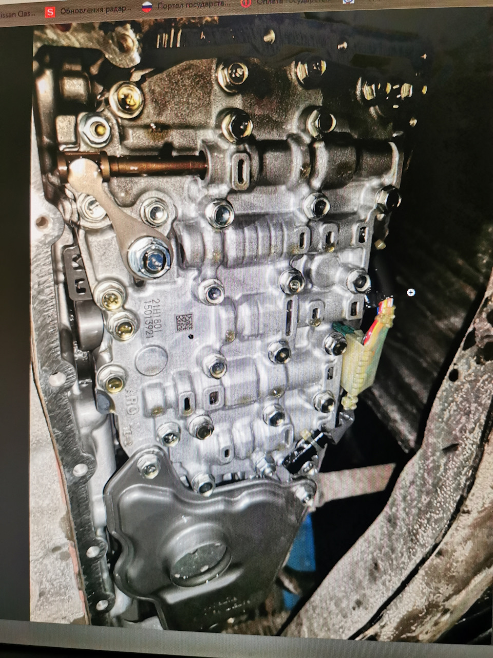

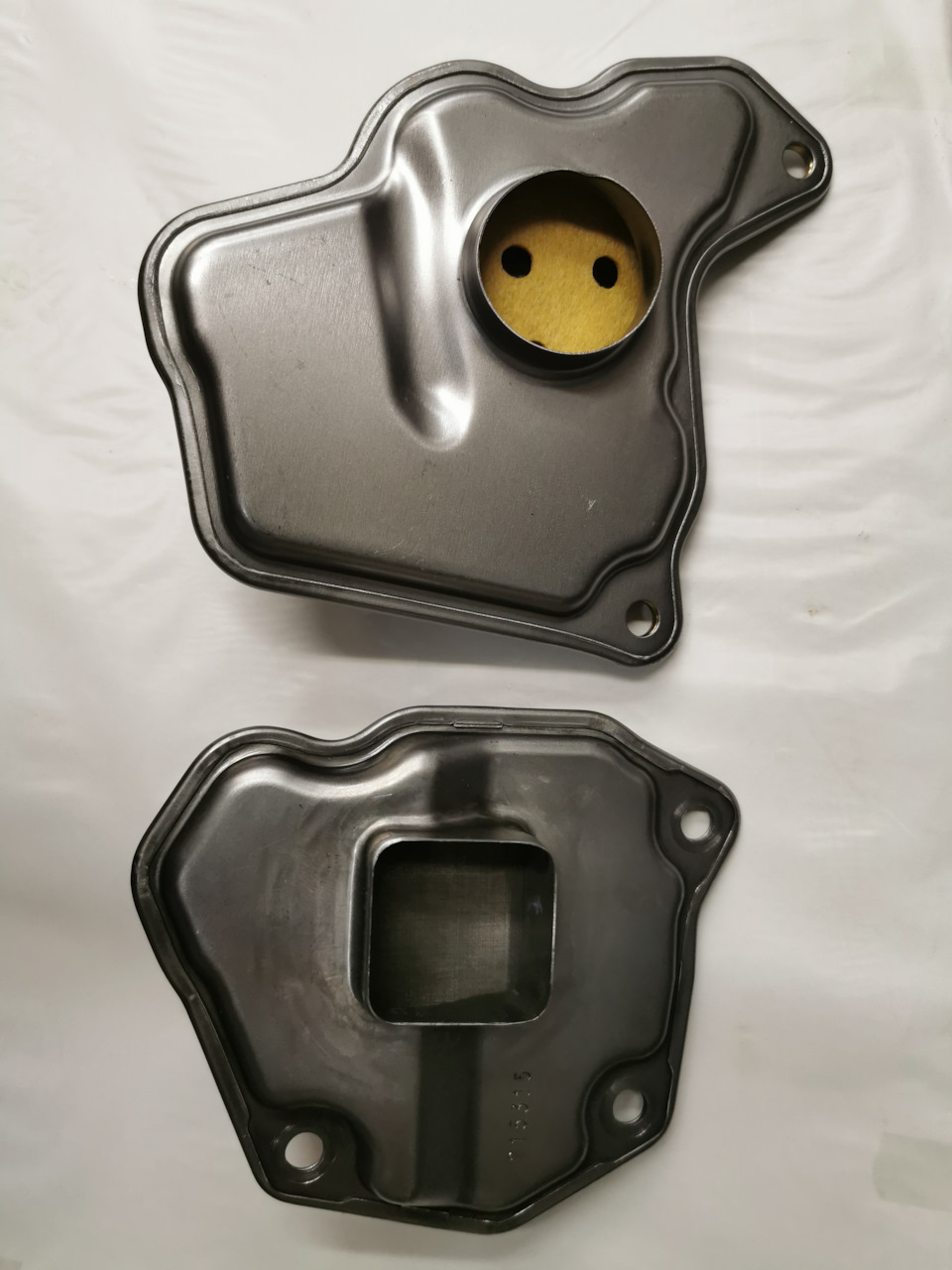

Фильтр отличается точками крепления. Для установки необходимо убрать кронштейн, закрутить на свое место длинный болт и открутить два других.
UPD.
Фильтр установлен, проблем при эксплуатации не обнаружено.
Есть еще и такой код 3172828X0A
www.drive2.ru/o/b/526809831923777758/
Комментарии 1
Автор красавчик, изучил тему. А кто видит 3 отверстия, вместо двух для крепления данного фильтра, к сожелению не видит ни чего🤔
