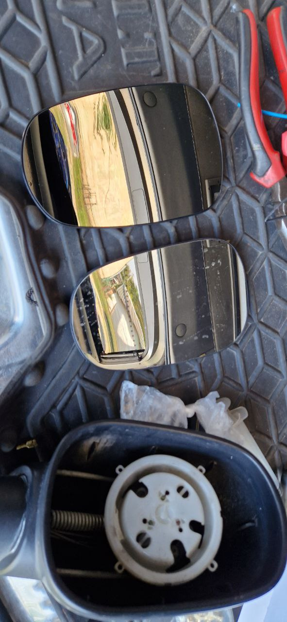

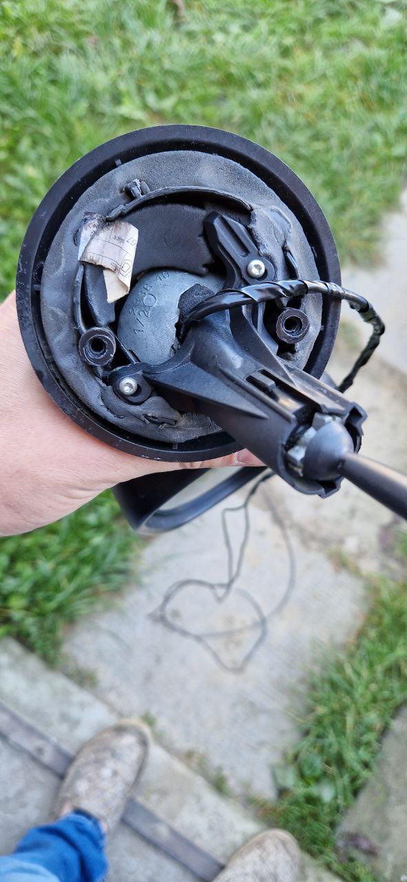

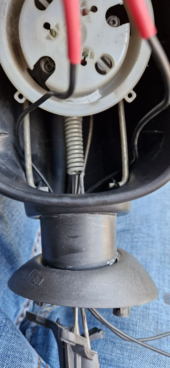

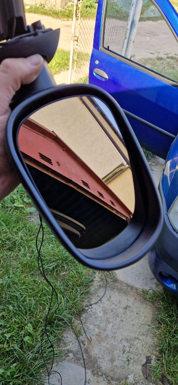

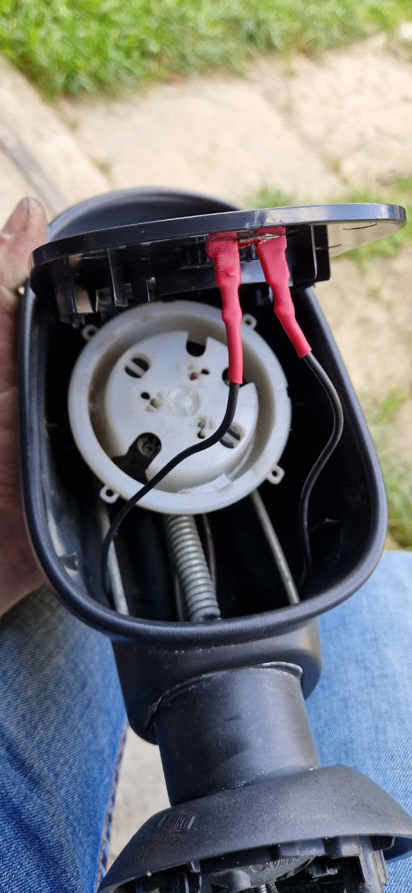

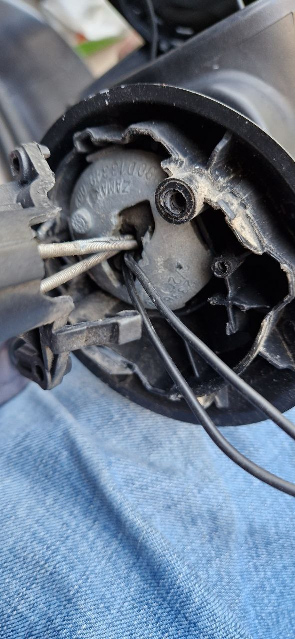

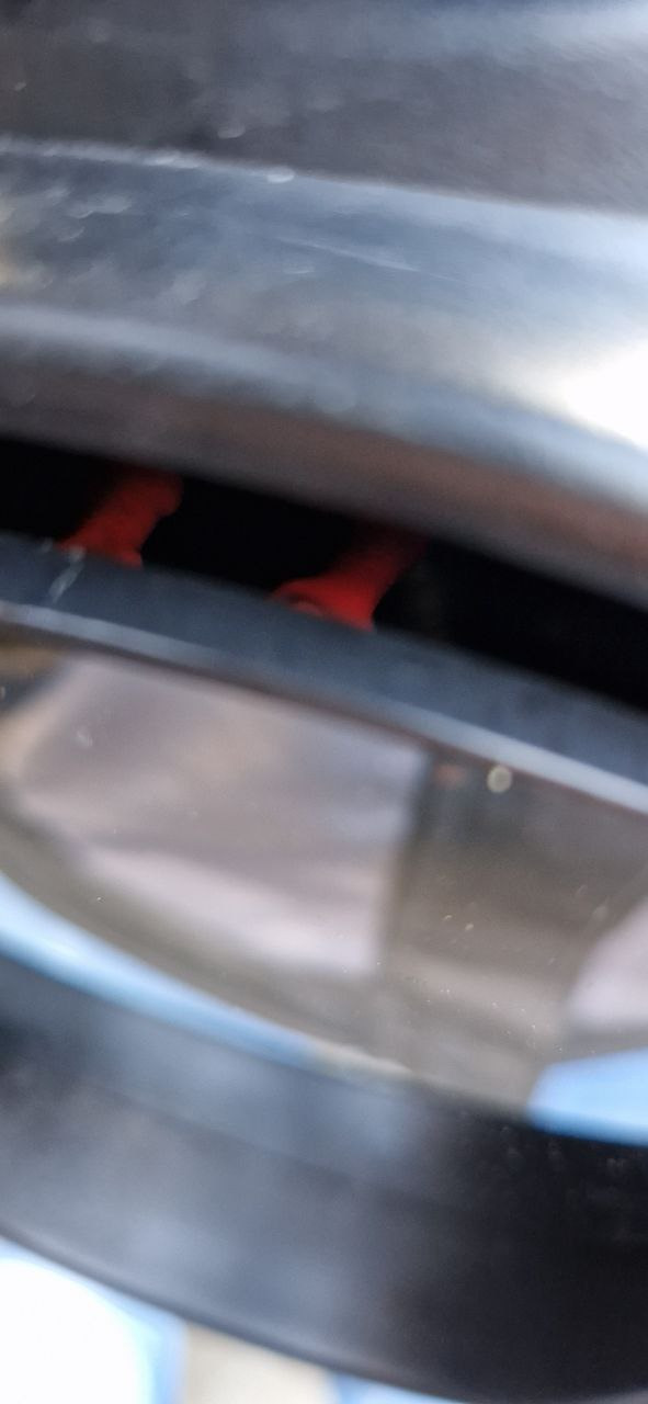

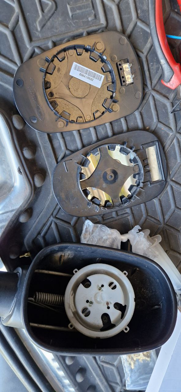

После первой зимы владения логаном, стало понятно что надо делать подогрев зеркал, так как обмерзание зеркал бесит, потом по новом их после того как отчистил от льда, нужно сидеть перенастраивать, вот и занялся пока была еще погода подогревом, опыт такой доработки уже был когда то на ланосе. Поискал в инете нашел уже готовые зеркальные элементы с подогревом, да и цена адекватная, заказал да и установил. Сложностей не возникло при установке, снял дзеркала, разобрал их, заменил родные зеркальные элементы на новые с подогревом, прокинул проводку от дзеркал к реле подогрева заднего окна, подключил оба дзеркала на силовой плюс возле реле, а минус взял на самой двери, под болт крепления стеклоподъемника, все хорошо работает. Тепер после включения обогрева заднего стекла с ним же включаются и подогрев зеркал, так же и выключается. все по штатному. Кстати новые зеркальные элементы более информативней так как отдаляют и больше пространства позади в них влезает.
