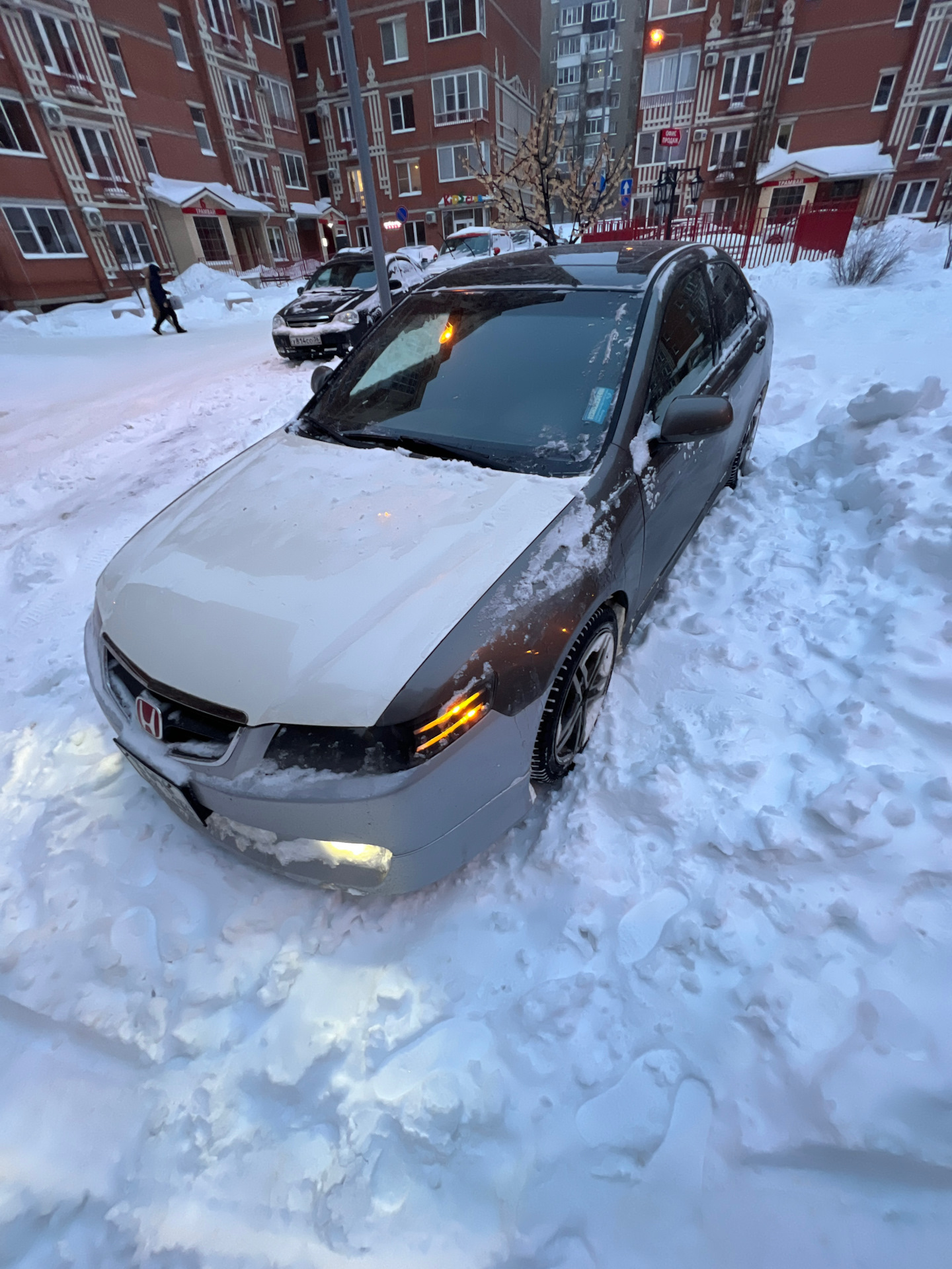

Не думала я, что буду заканчивать этот год вот на такой ноте. Начну с того, что хочу поблагодарить каждого, кто написал слова поддержки. Эта ситуация с дтп немного выбила почву из под ног. Но если проблему можно решить за деньги, значит это не такая уж и проблема. Благо банк быстро пошел на встречу и одобрил кредит, ну что поделать, хотя бы так.
И да, про 150к я конечно очень погоречилась, выйдет гораздо больше, что еще сильнее вгоняет в тоску.
Естественно по всем законам виновник я, соответственно страховка идет мимо, еще и накрутит сверху в следующем платеже 55%.
Дорого, очень дорого стоила вся эта ситуация. По началу, в состоянии шока на дороге, я не осознавала на какую сумму прилетела. Через пару дней, когда разобралась с гибдд и смогла вскрыть капот, начало приходить понимание, что разбита не только внешка.
В момент дтп антифриз вытек не сразу. Часа 1.5 я сидела с печкой, под машиной было сухо. Я просчитывала, что завтра поеду за капотом, фары пока заклею скотчем. Но в момент поднялась стрелка температуры и под машиной образовалась огромная лужа.
В таком состоянии аккорд уехал к дому на эвакуаторе и простоял почти 3 недели. За это время я успела вызвать на осмотр костоправа. Он записал меня в очередь, а я поехала покупать запчасти.
Телевизор было велено переваривать, радиатор потек соответственно. Фары обе в хлам. АКПП поддавило, перебило трубку охлаждения. Проводка сломалась, не работает ЦЗ. А что там с подвеской, до кучи думала я. А что там с коробкой. Ведь жать тормоз в пол и резко влетать в «препятствие» наверняка не останется без последствия. Было много мыслей, много боли с осознанием каждого этапа. Неизвестность пугала новыми тратами.

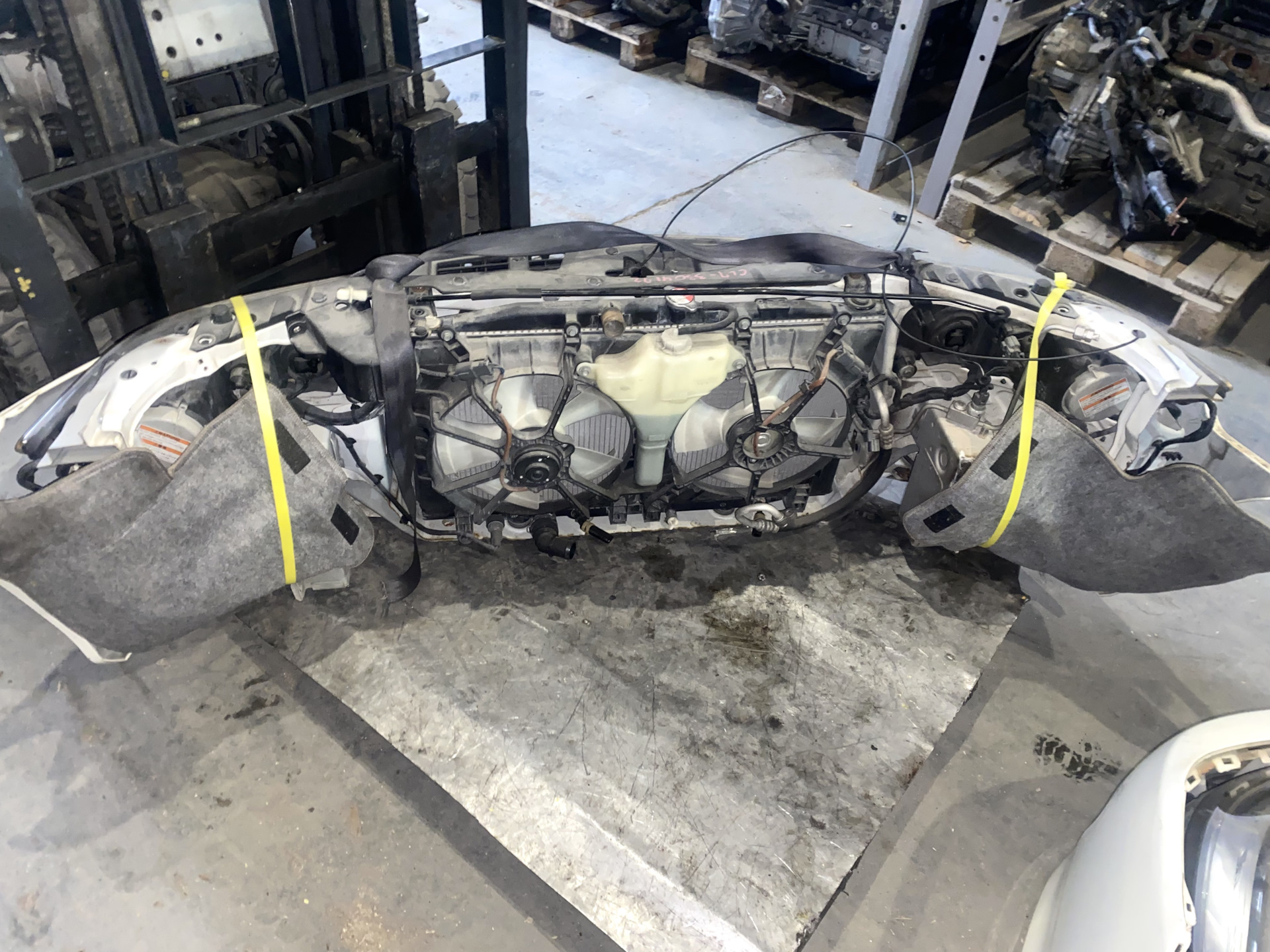

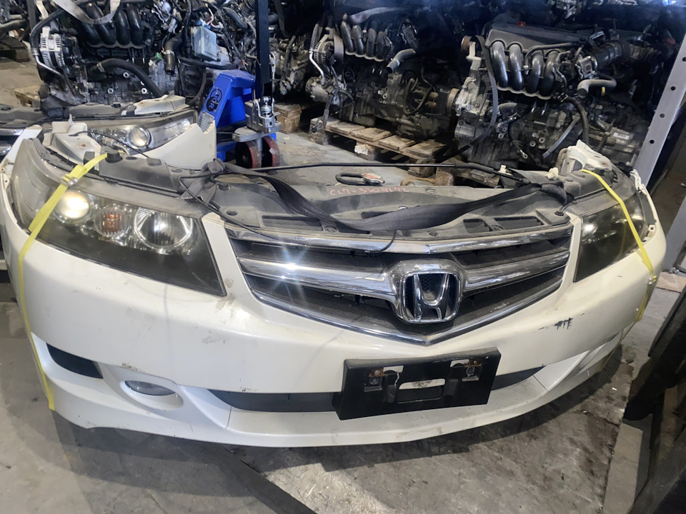

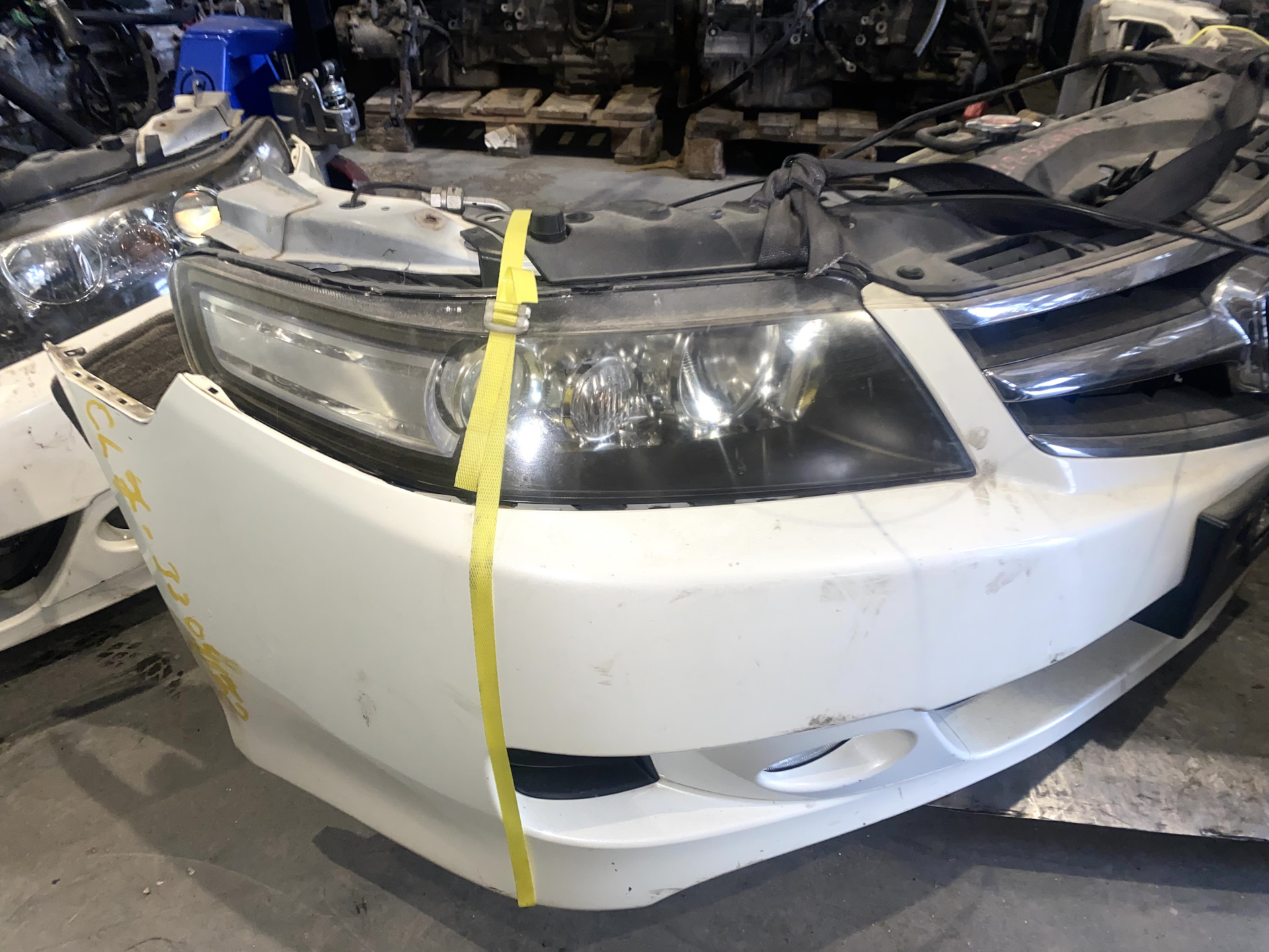

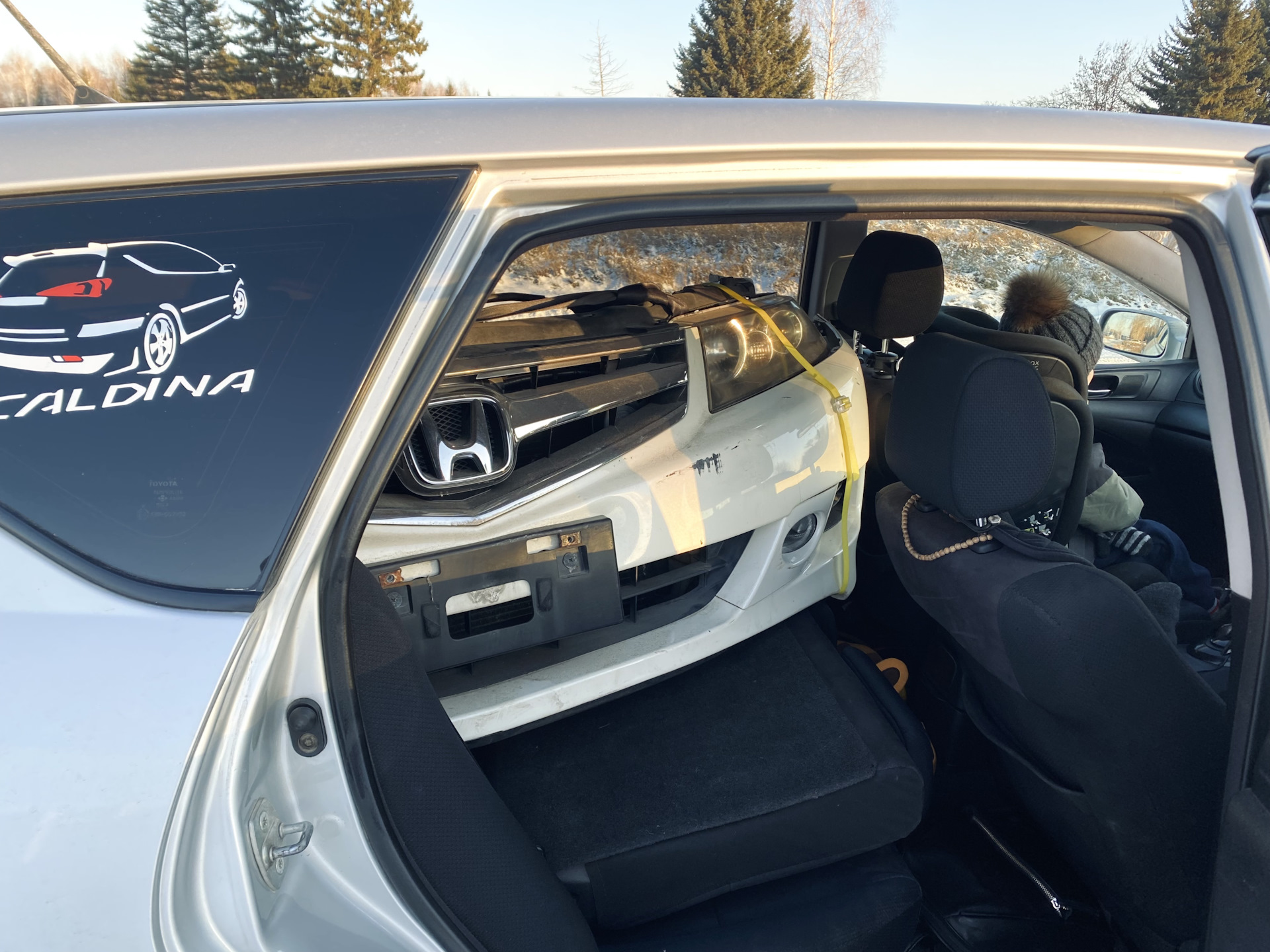

Первое, что я решила сделать, это купить ноускат. Во-первых, это было дешевле, чем брать всё по отдельности. Во-вторых, удобнее. Все винтики/болтики/трубочки уже на месте, ничего не нужно искать.
Я начала мониторить ноускаты в своем регионе, их было не так много, буквально несколько штук. Было много дореста, но он мне не нужен, кто бы что не говорил. Я объехала все разбоки и посмотрела лично каждый ноускат. Состояние было таким — дыры от ржавчины в телевизоре, фары, которым не поможет полировка. Но крепления бампера везде были целые. Я нашла один единственный от 2.0, в более менее достойном состоянии — ржи почти нет, есть небольшое цветение, его можно устранить, все равно телевизор буду красить. Фары были нормальные, но требуют внимания, ими я займусь позже. Бонусом оставлю себе туманки, пусть будут. Мои mtf light остались целы, им уже 6й год.

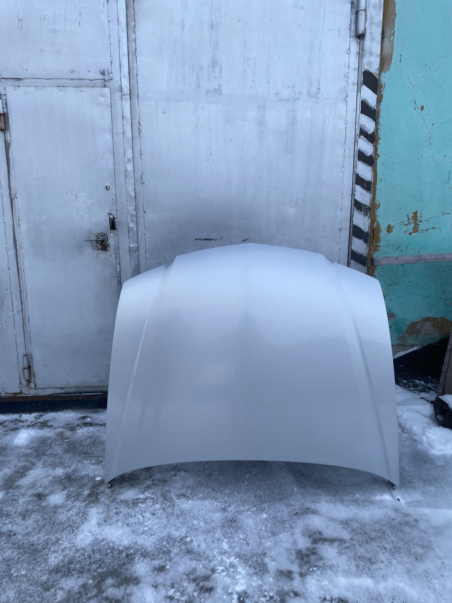

Дальше нужно было найти капот. Опять же рестайлинга оказалось не так много. И в основном все были с мелкими вмятинами. Мне такое не надо. Поэтому на помощь пришел Emirus, забрала хороший ровный капот. Жалко, что не в цвет, но это уже было бы конечно что-то из фантастики. Спасибо!☺️
Везу все эти покупки к мастеру в бокс, он качает головой удивляясь, какие хорошие запчасти нашла. Еще бы, я же для себя. Все лучшее для любимой машины, как всегда.

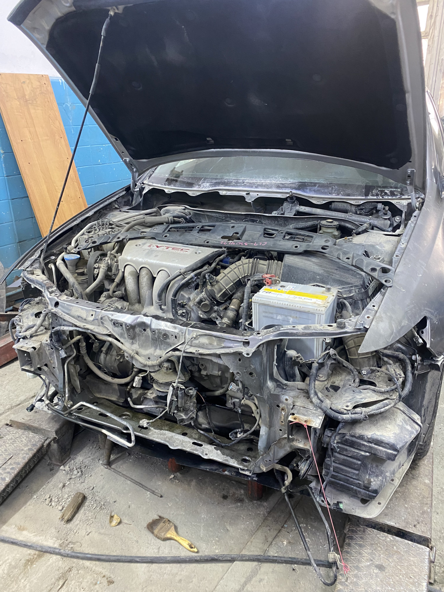

Вызываю эвакуатор, грузим аккорда, едем. Начинаем первый этап восстановления. Волнительно.

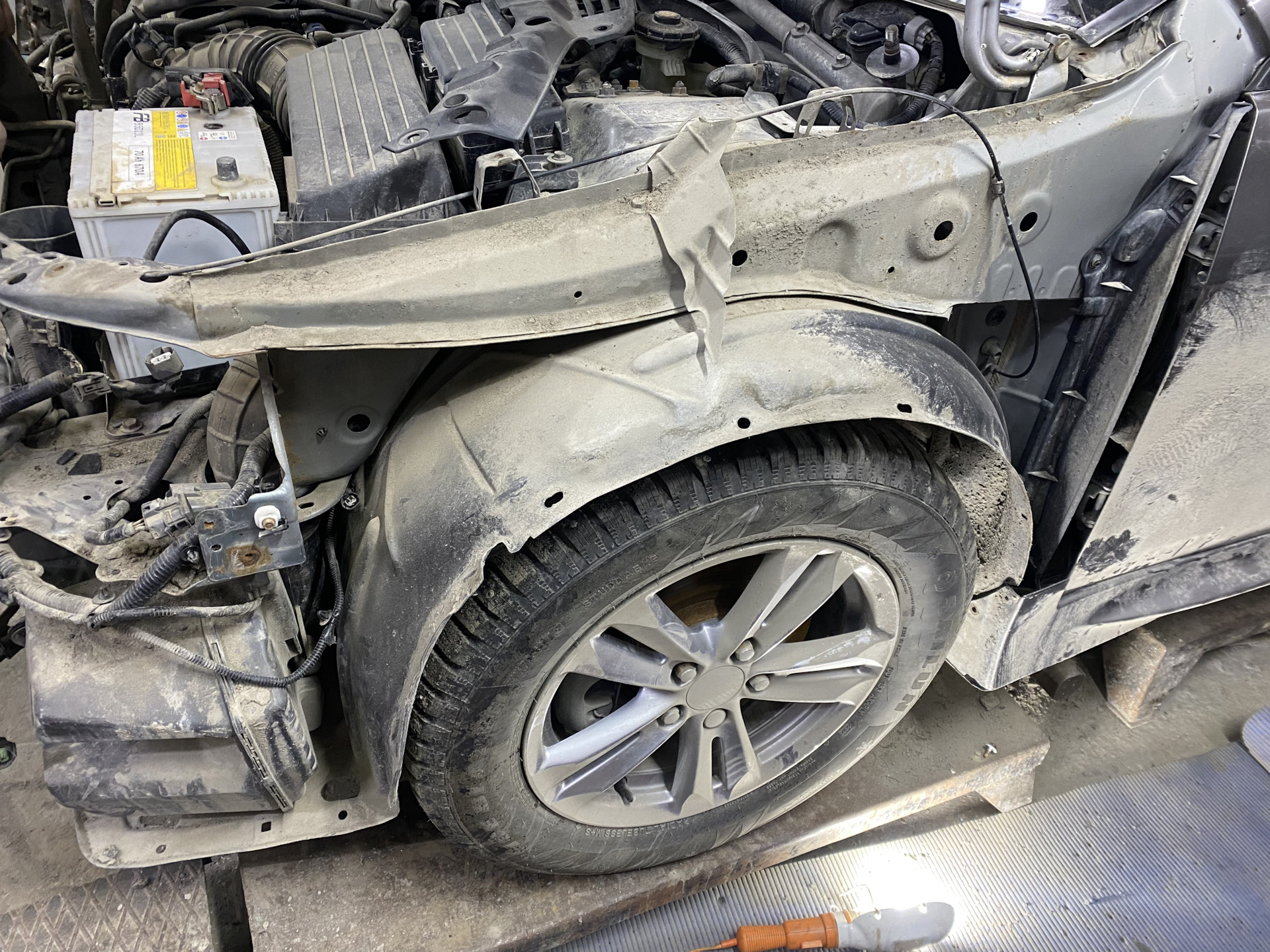

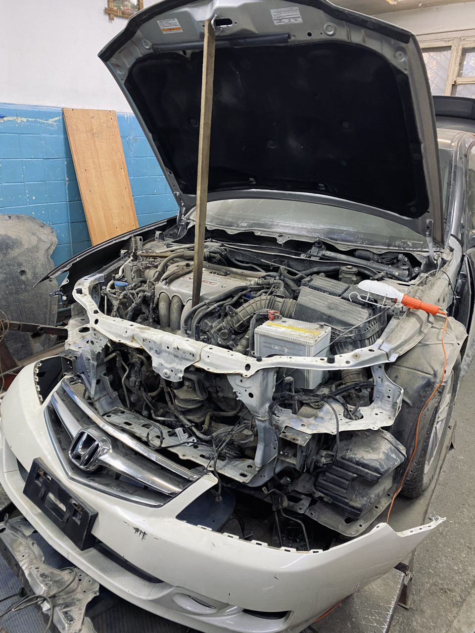

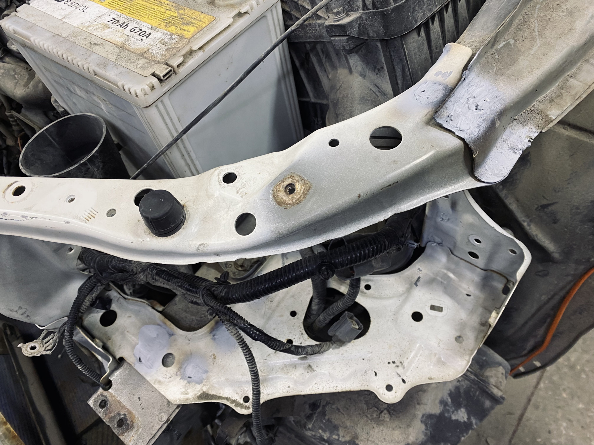

Через пару дней я заехала посмотреть, как дела. Бампер и фары уже сняли.

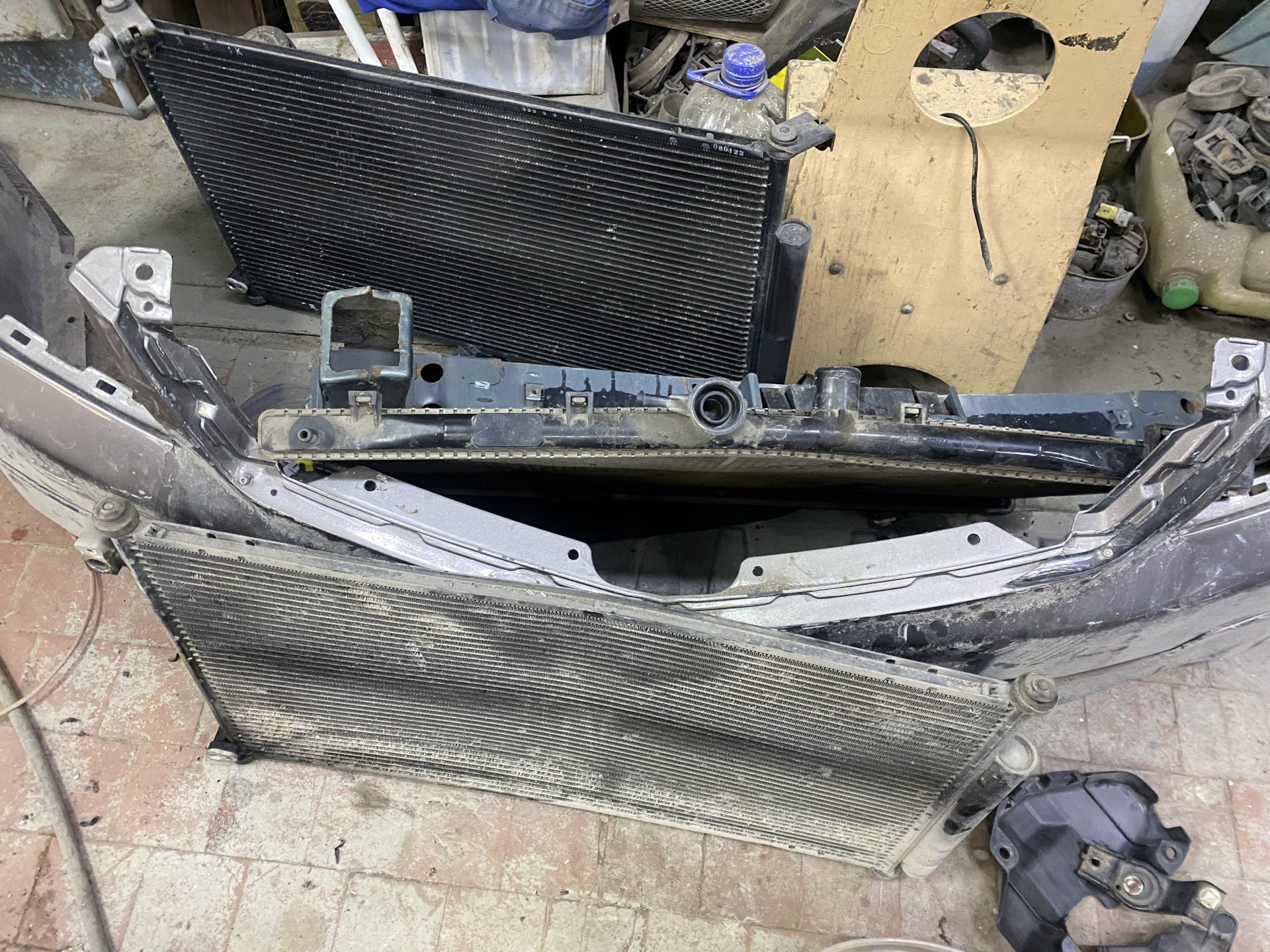

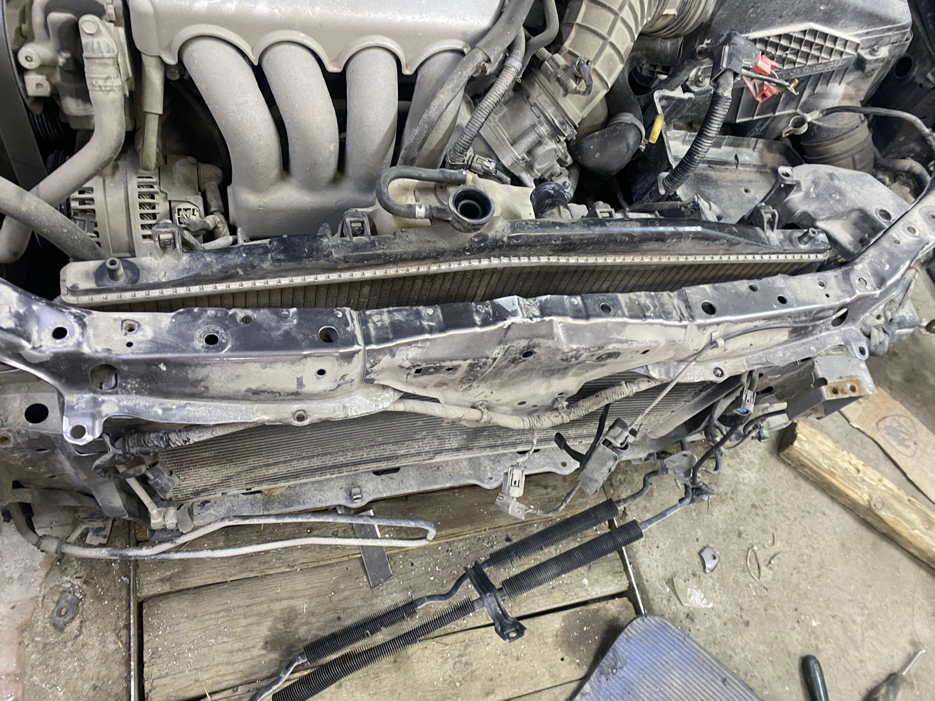

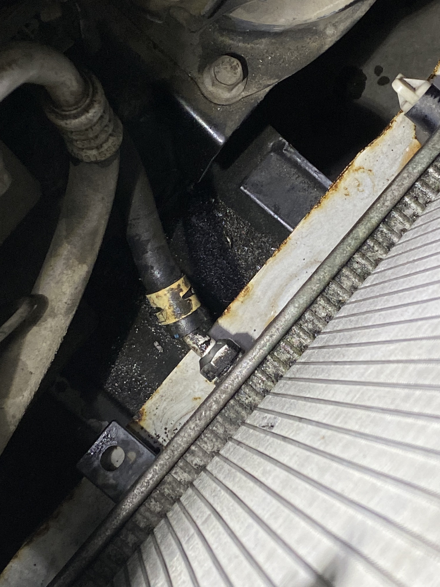

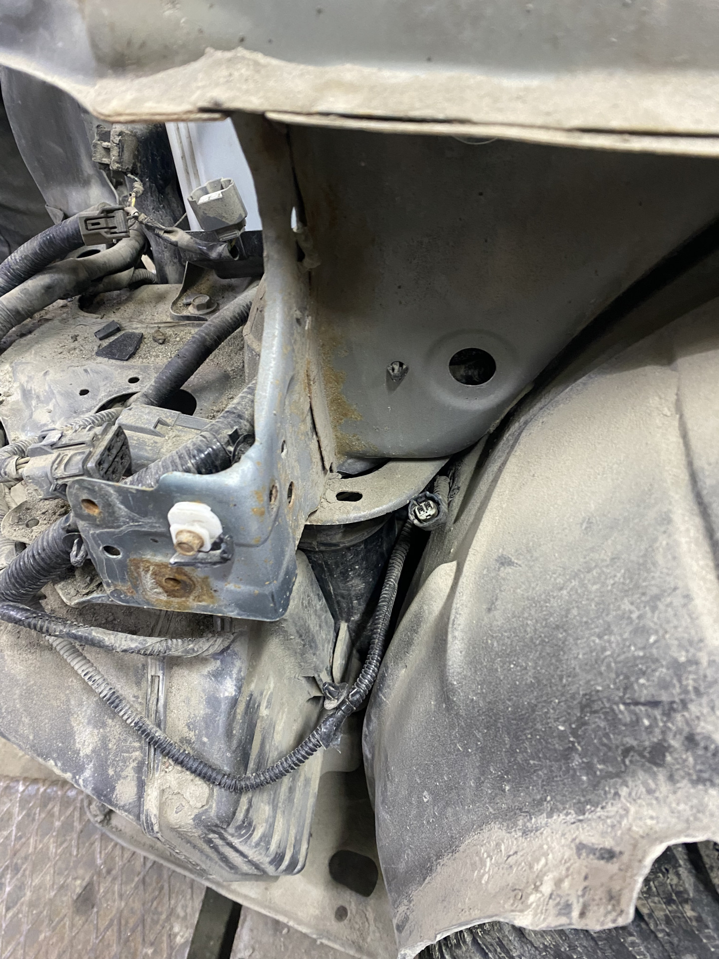

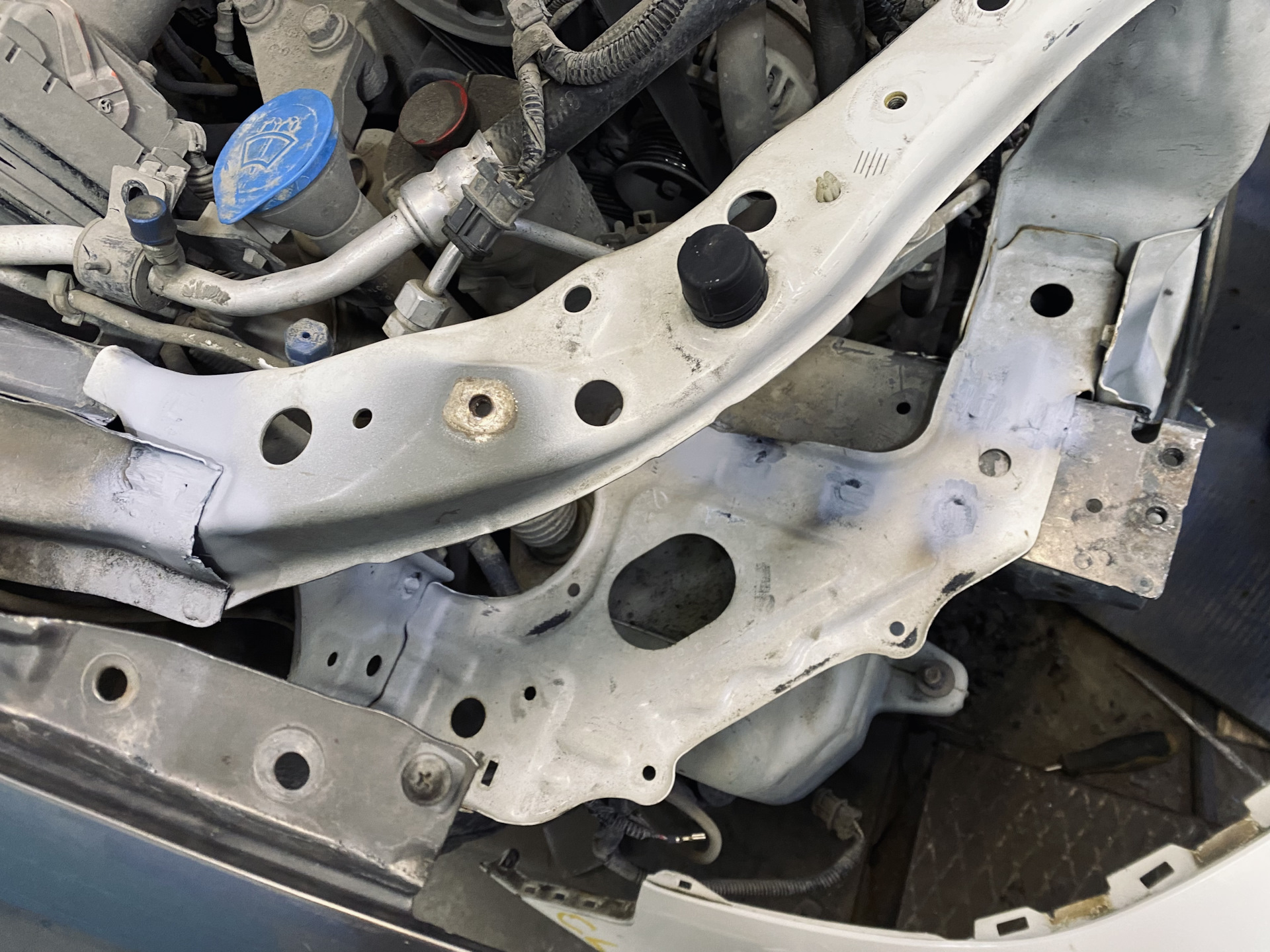

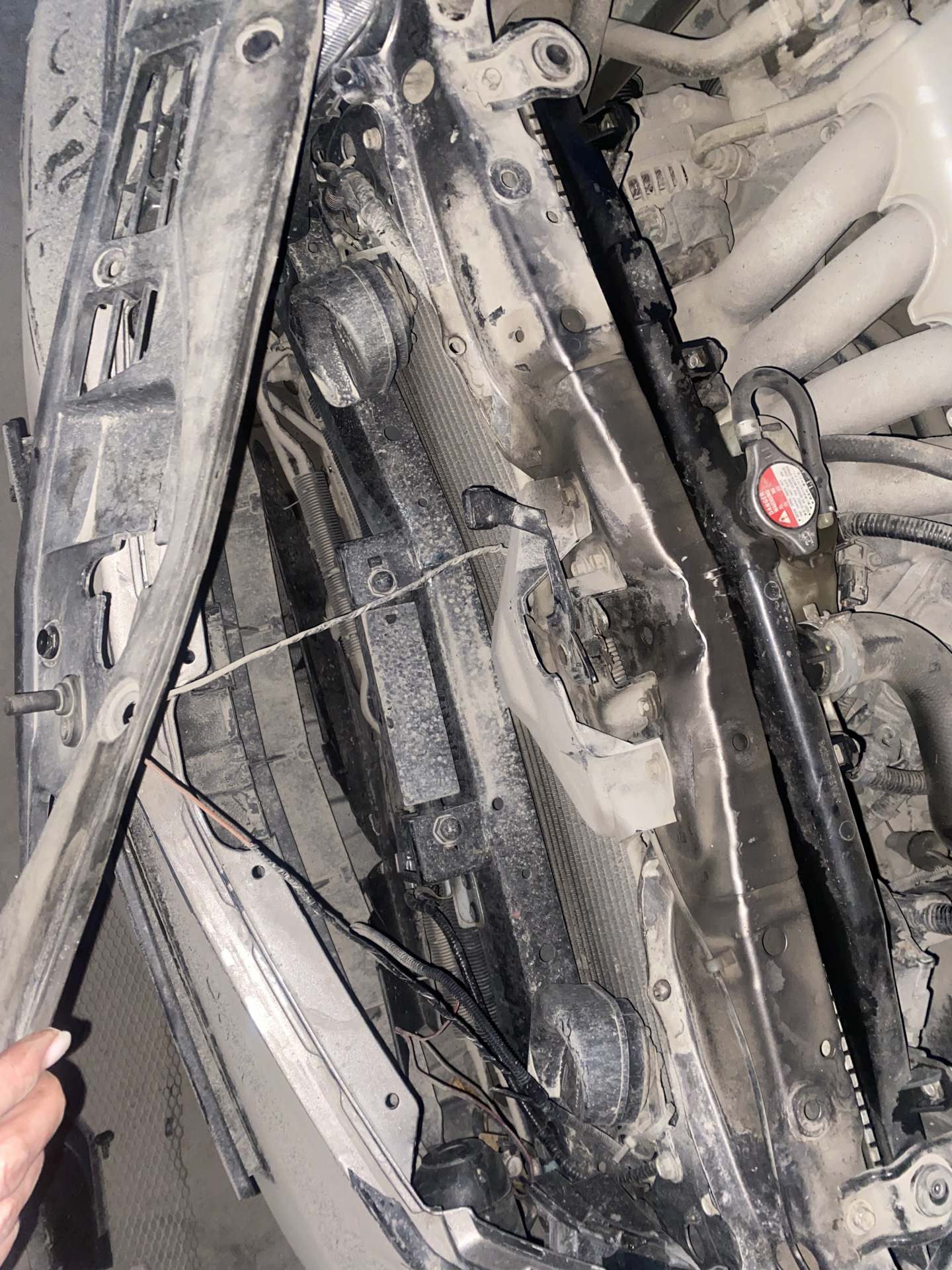

Вскрытие показало — радиатор кондиционера погнуло, радиатор охлаждения гур погнуло, охлаждения коробки тоже. Основной радиатор вытек, как я и говорила.
Верхняя планка рамки ушла, внизу так же гнуто. Кстати внутри можно наблюдать зеленый телевизор.
Для меня это не было сюрпризом, при покупке аккорда мне говорили об этом. Это было единственное дтп, с кем не бывает. Был зеленый, станет белым, позитивно подумала я.

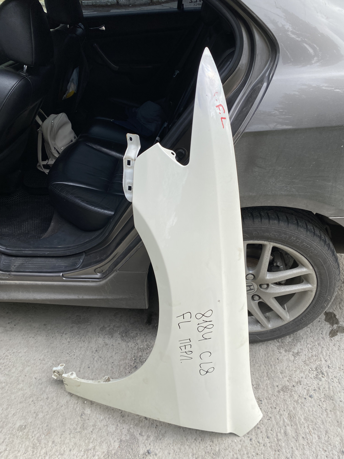

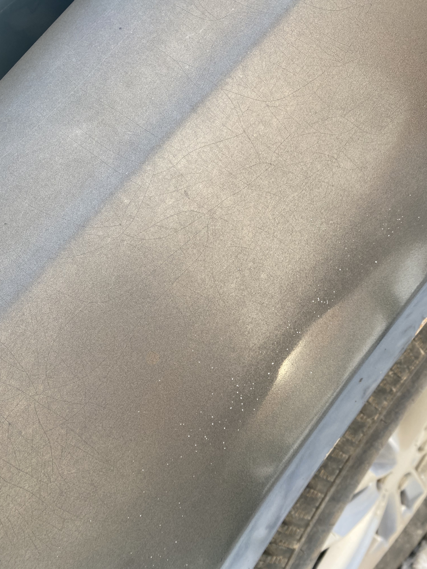

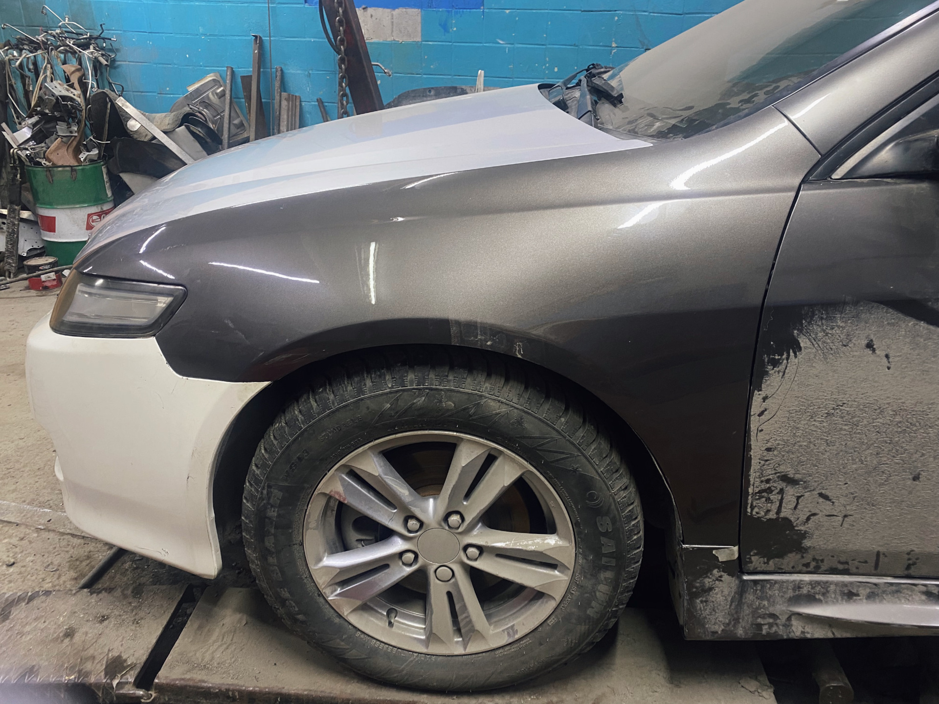

Потихоньку разбирают дальше, на очереди крылья. Они остались целые, но для сварочных работ их необходимо снять. Тут то я немного запереживала. Про крыло у меня был заготовлен отдельный пост, но видимо не судьба. Расскажу вкратце. Как-то я уже писала про капот www.drive2.ru/l/601508452891626359/ . Так вот, крыло красил тот же маляр в тот же момент, что и капот. Результат можно видеть на фото — абсолютно матовая шершавая поверхность, вся в мелких трещинках.

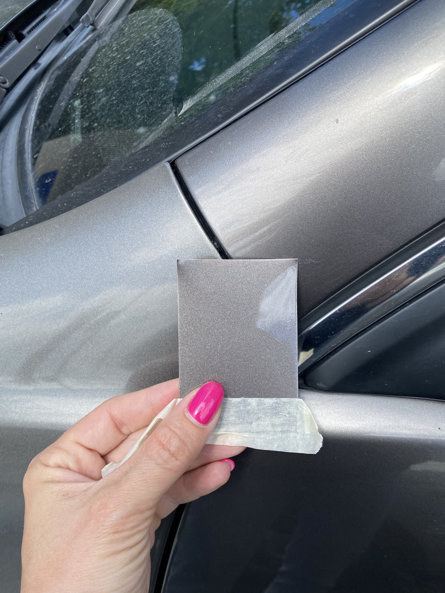

Я бы могла покрасить это крыло, но изнутри оно начало гнить и было решено купить новое, естественно не в цвет.

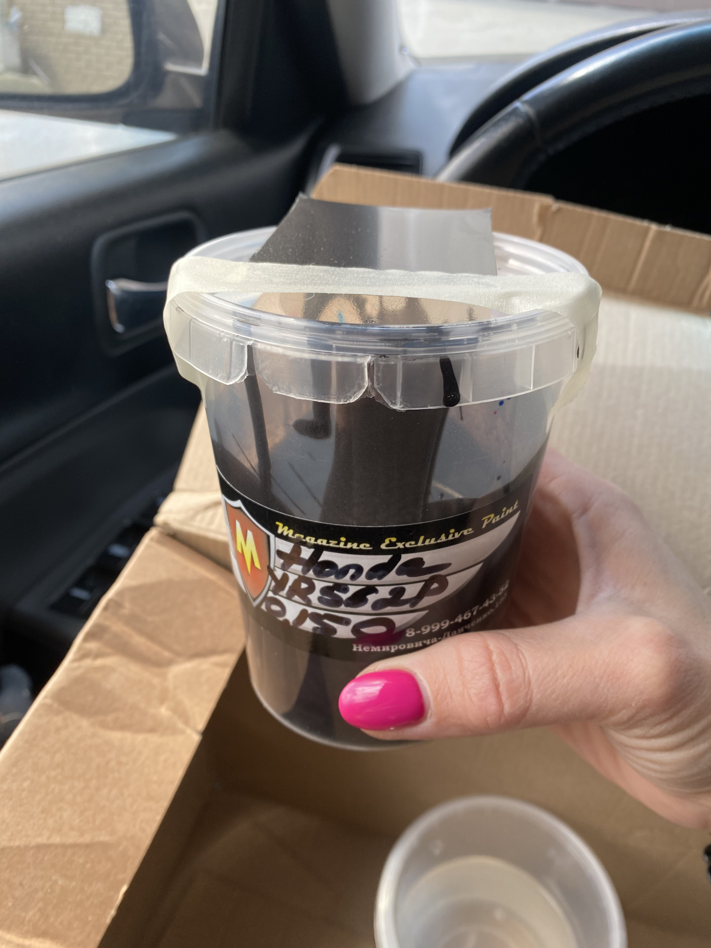

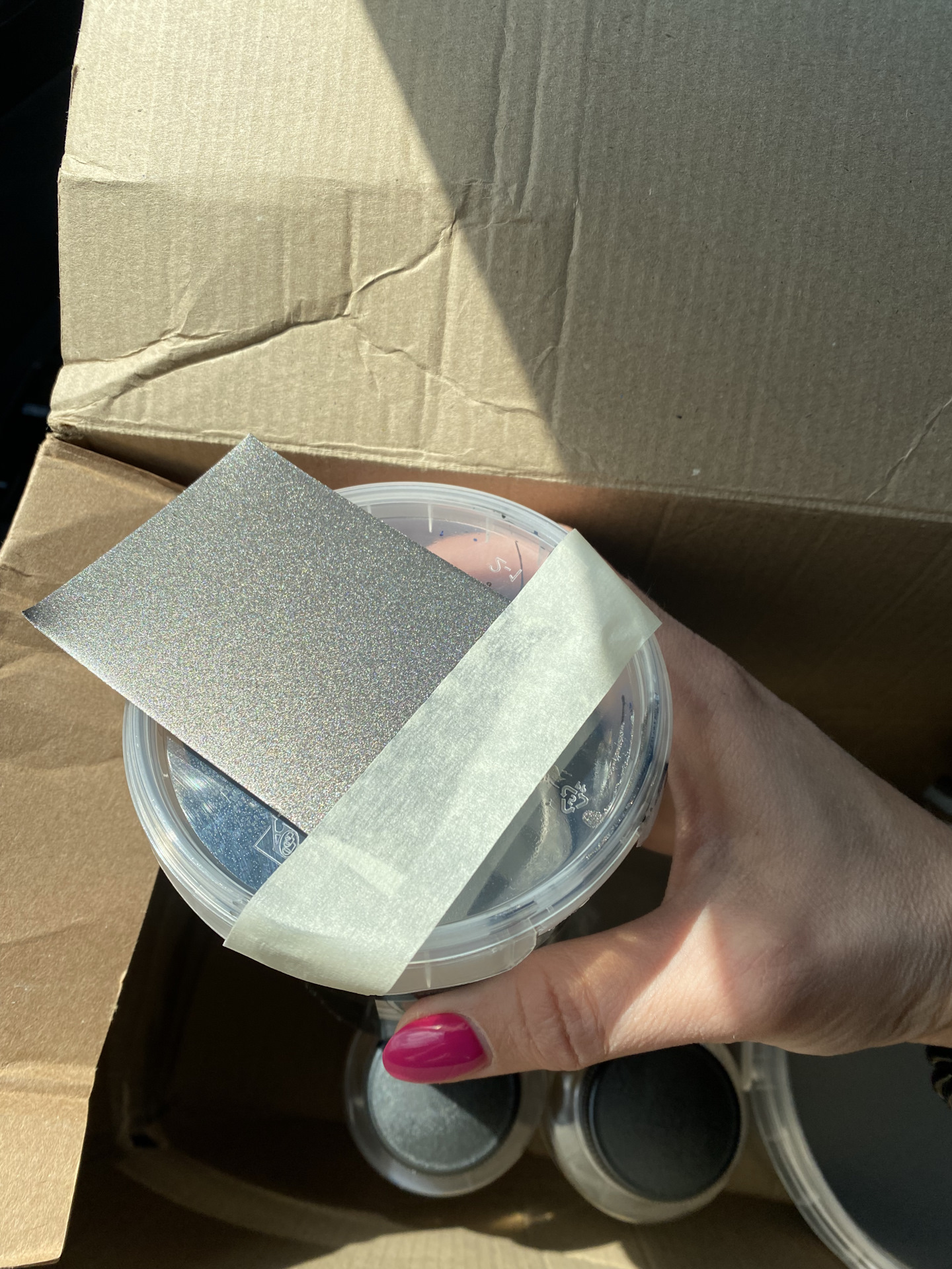

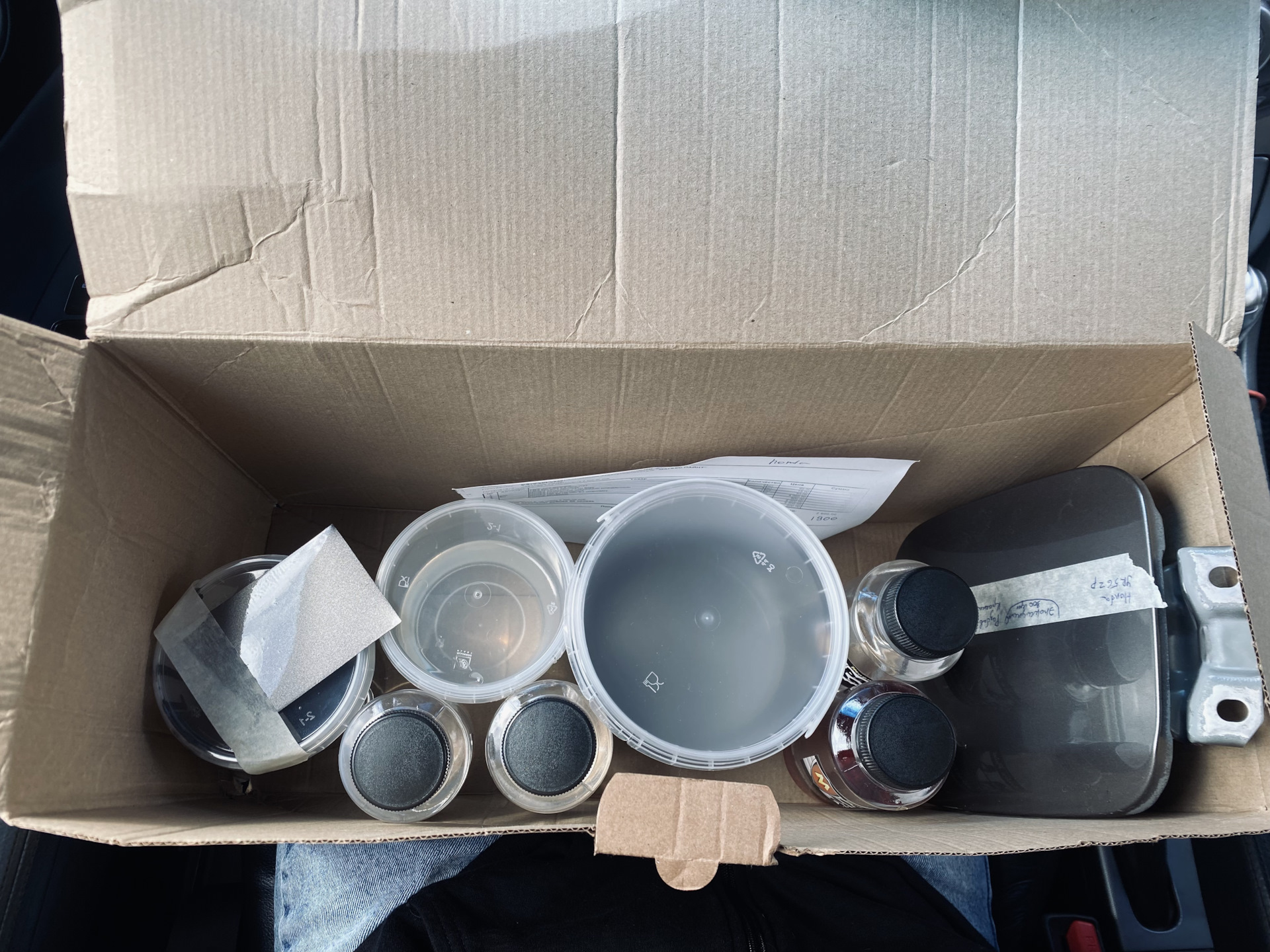

Далее я сама поехала колеровать краску в магазин по всем сказанным мне пропорциям и отдала красить родственнику, он не спец, но любитель. Покрасил в целом нормально. По бюджету само крыло мне вышло 5000 и краска 2900.
Но поставить его не доходили руки, ведь внизу был закреплен порог обвеса. Но ситуация решилась сама собой, крыло ставим новое.

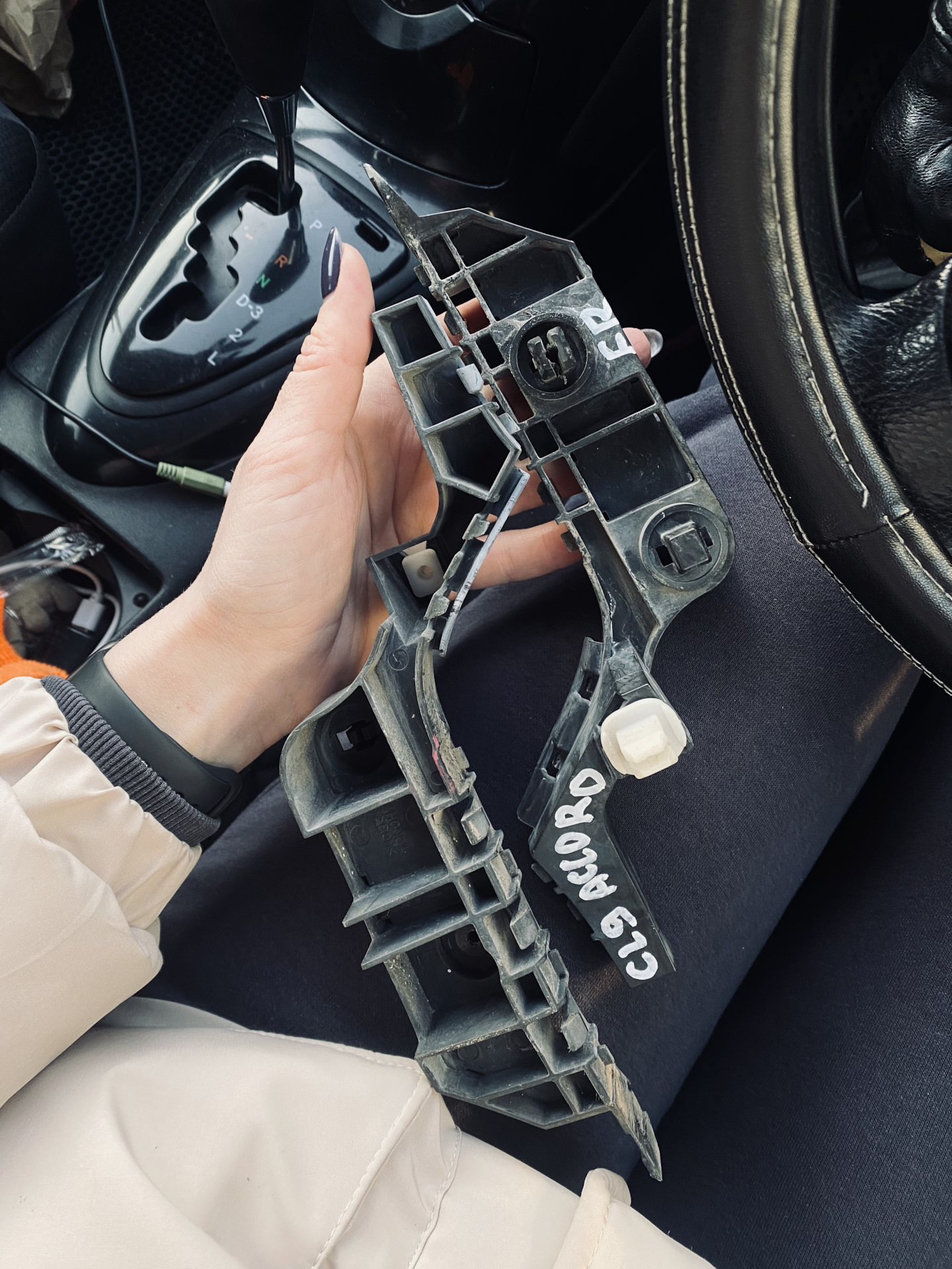

Что еще пришлось докупить, так это крепление бампера, мои сломались оба.
Нашла на разборке 2000 за пару.

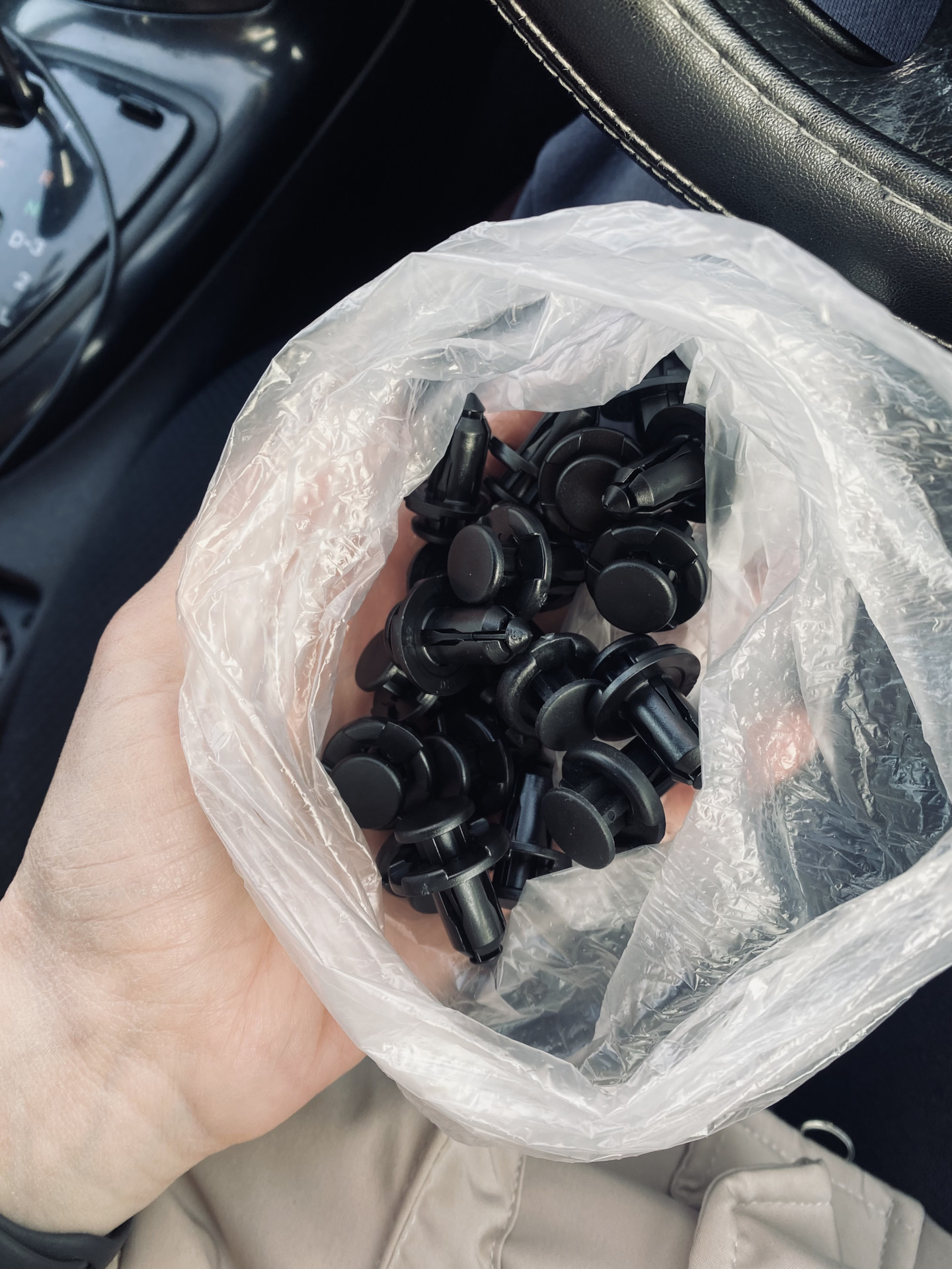

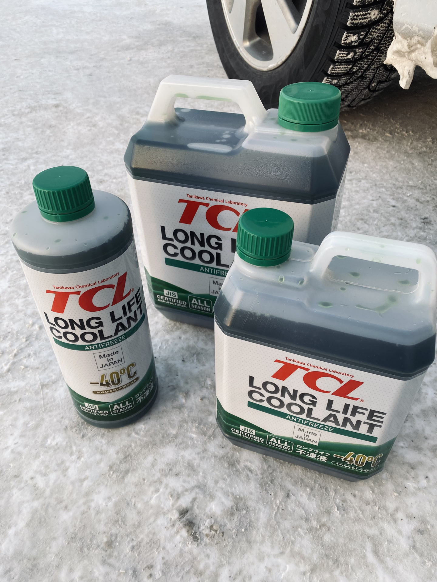

До кучи купила мешочек клипс и с запасом 7 литров антифриза.

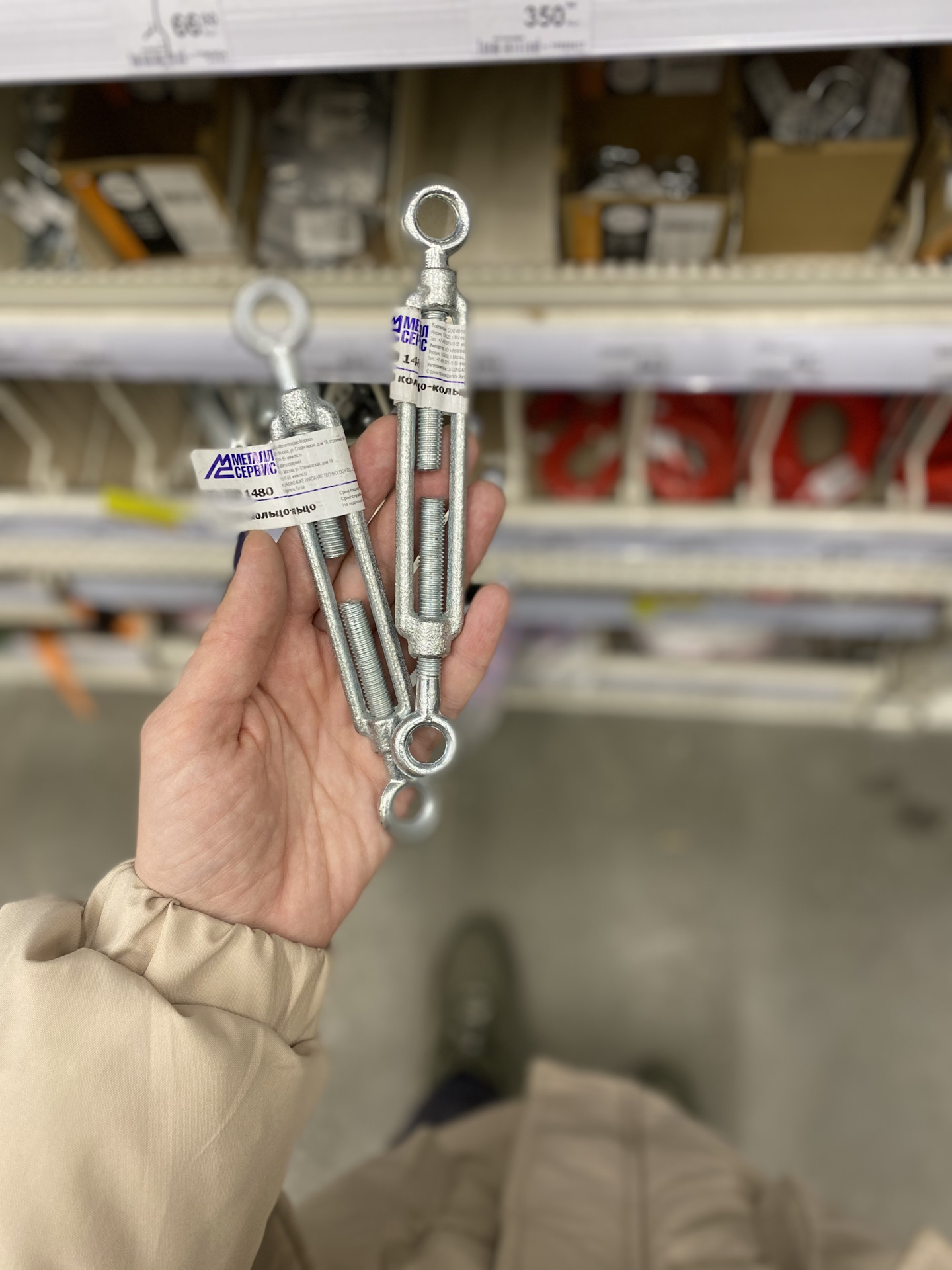

Для бампера так же приобрела талрепы М8 кольцо-кольцо, на просторах драйва есть отличный лайфхак www.drive2.ru/l/455532341385757168/ от провисания. Крепится за лонжерон и ресничку, регулируется натяжение.

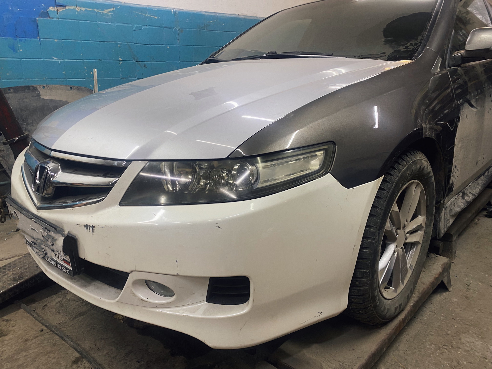

С фарами вопрос остался в подвешенном состоянии, так как мой руль левый, а ноускат правый — фары слепят встречку. Решение есть — переставить шторки от левых фар, но тут пока не понятно, родные ли у меня фары, если морду уже меняли. Нужно разбирать смотреть, это потом.

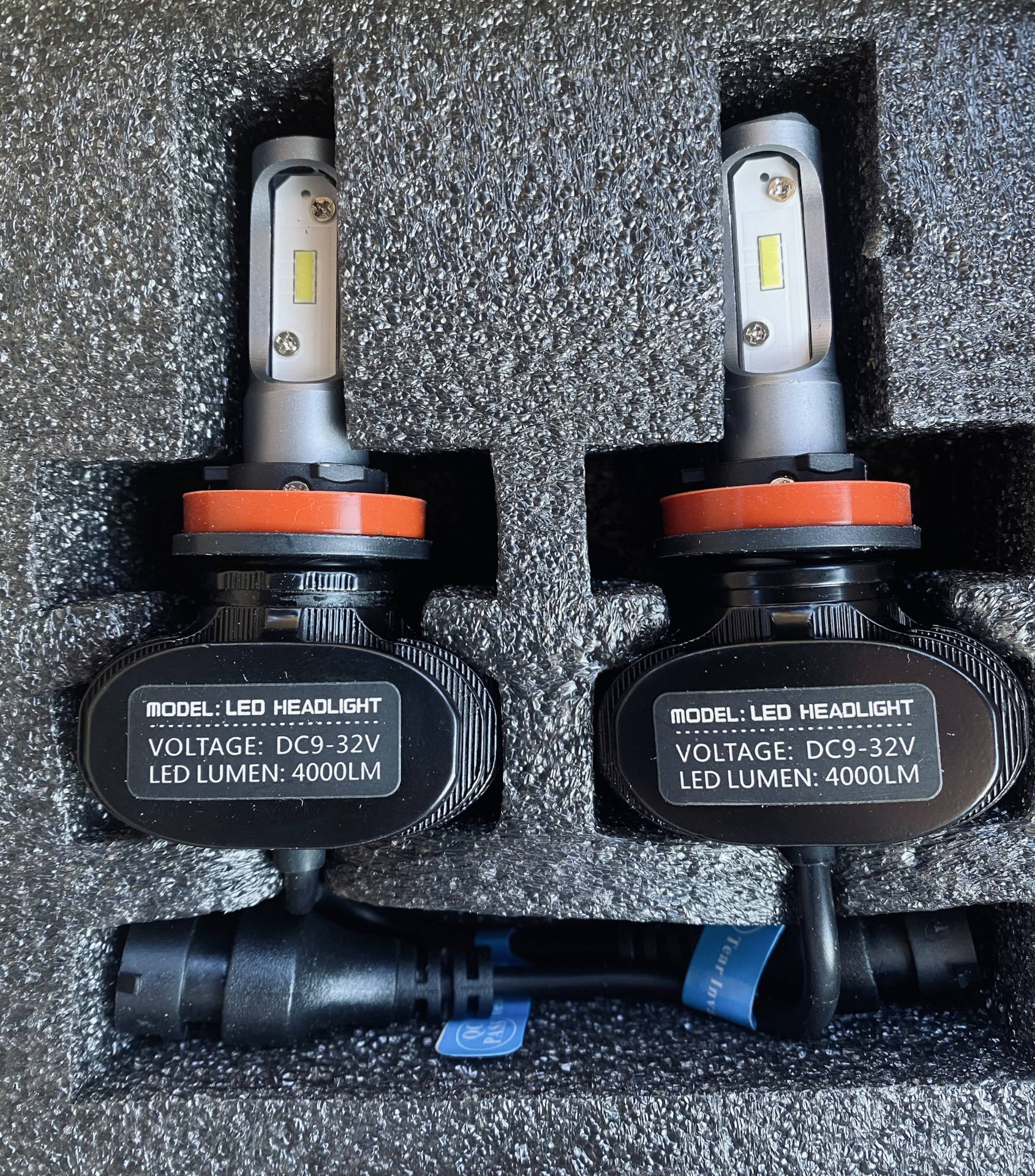

ПТФ mtf решили пока не ставить и оставить то, что уже стоит в бампере ноуската. Я сразу поехала и купила диодные лампы, самые простые, лишь бы стекла не грелись. Это временный вариант, потом верну свои, когда буду ставить губу.

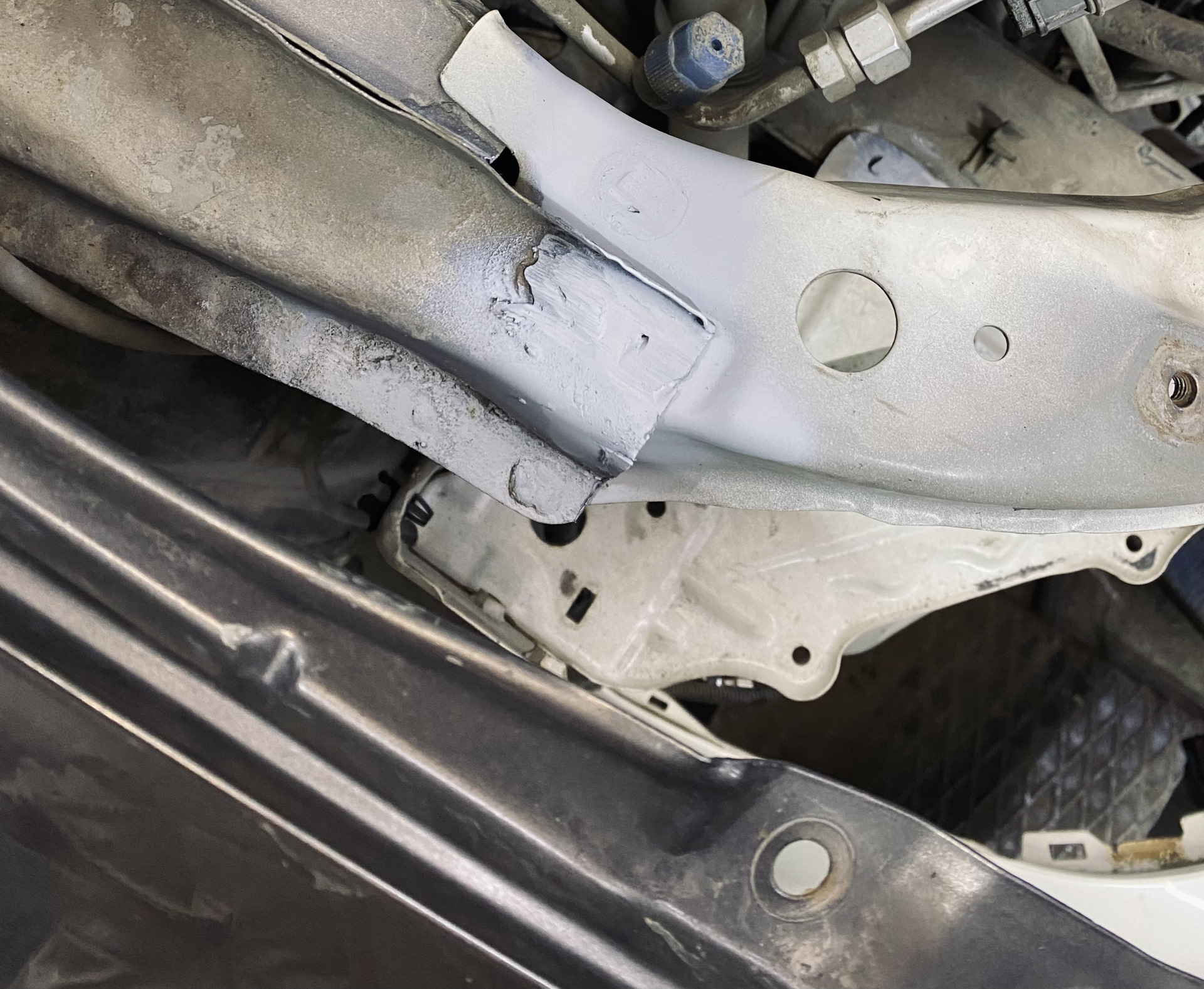

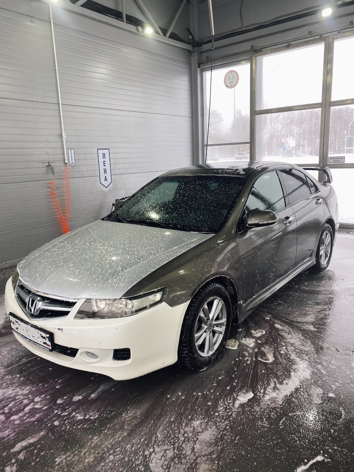

Еду забирать, везу на сервис проверить ходовку, не ушли ли рычаги/стойки и прочие сюрпризы. Думала, что это почти финишная прямая перед покраской. А нет.
Выясняется, что косяков куча. Телевизор приварен плохо, местами вообще не трогали по точкам, просто не сделанная работа.
И куча всяких мелочей типа не прикрученной гайки шланга на охлаждение АКПП.
Про зазоры вообще промолчу.
Что делаю дальше. Пока было свободное время сделала развал-схождение, передние колеса были домиком. Все выровняли и ехать стало легче. После мою машину и возвращаю обратно переделывать. Эмоционально я где-то на нуле, не жду чудес, идеально уже не будет.

Насчет вытянуть старый телик, это зря. Тем более он у тебя уже не завод был. начнешь тянуть, 100 ровно его не поправишь, все равно будет не ровно + есть риск того, что у него в местах «залома» при выправлении могут быть трещины, а это через 2месяца ржавчина и все вытекающие…лучше новый…

Насчёт переваривания телевизора. Все правильно сделала что полностью переварили. Т.к вытягивания эти старого перевареного хз чего, не лучшая идея.
Для этого и брался ноускат. Смысл кроить чепуху из помятого телика, Когда не ржавое железо есть, не битое.

Повреждения никакие. Почему "родной" телевизор не вытянули?
Он был уже не родной, до меня переваривали. Мне посоветовали вот что:
«можно вытянуть, но: выглядеть это будет отвратительно, будут хорошо видны следы ДТП и идеально «поправить» не получится.
Здесь по сути у тебя выбор такой: либо «как попало» — значит тянуть, либо «хорошо» и это замена.
Учти, что при первом варианте и зазоры могут «скакать». Я бы на твоем месте заменила верхнюю планку, если по низу все целое и все.»
Сделали похабно в итоге. Зазоры кривые, эти швы страшенные.
О том и речь. Я уже пожалела 🤷🏼♀️
Не факт что до этого приварено лучше было. Фото нет, сравнивать не с чем)
Не расстраивайся. Главное что фары и навесные все элементы капот и тд ровно встали. Могло бы быть и хуже, если например бы он его криво приварил, что пришлось бы шайбы подкладывать под крепления. Где то что то стачивать и тп.

Ровно не встало ничего, зазоры под фарами отвратительные. С одной части утоплено, с другой наоборот фара наружу. Я не сильна в этом, но не уверена, что сейчас это можно исправить не отрезая телек. Сейчас он будет я так понимаю доваривать где не доварено. А что с зазорами будет это большой вопрос.

Хорошо, что есть Калдина, судя по фото)

Это машина мужа, конечно выручает очень, когда это необходимо 😊 спасибо)
