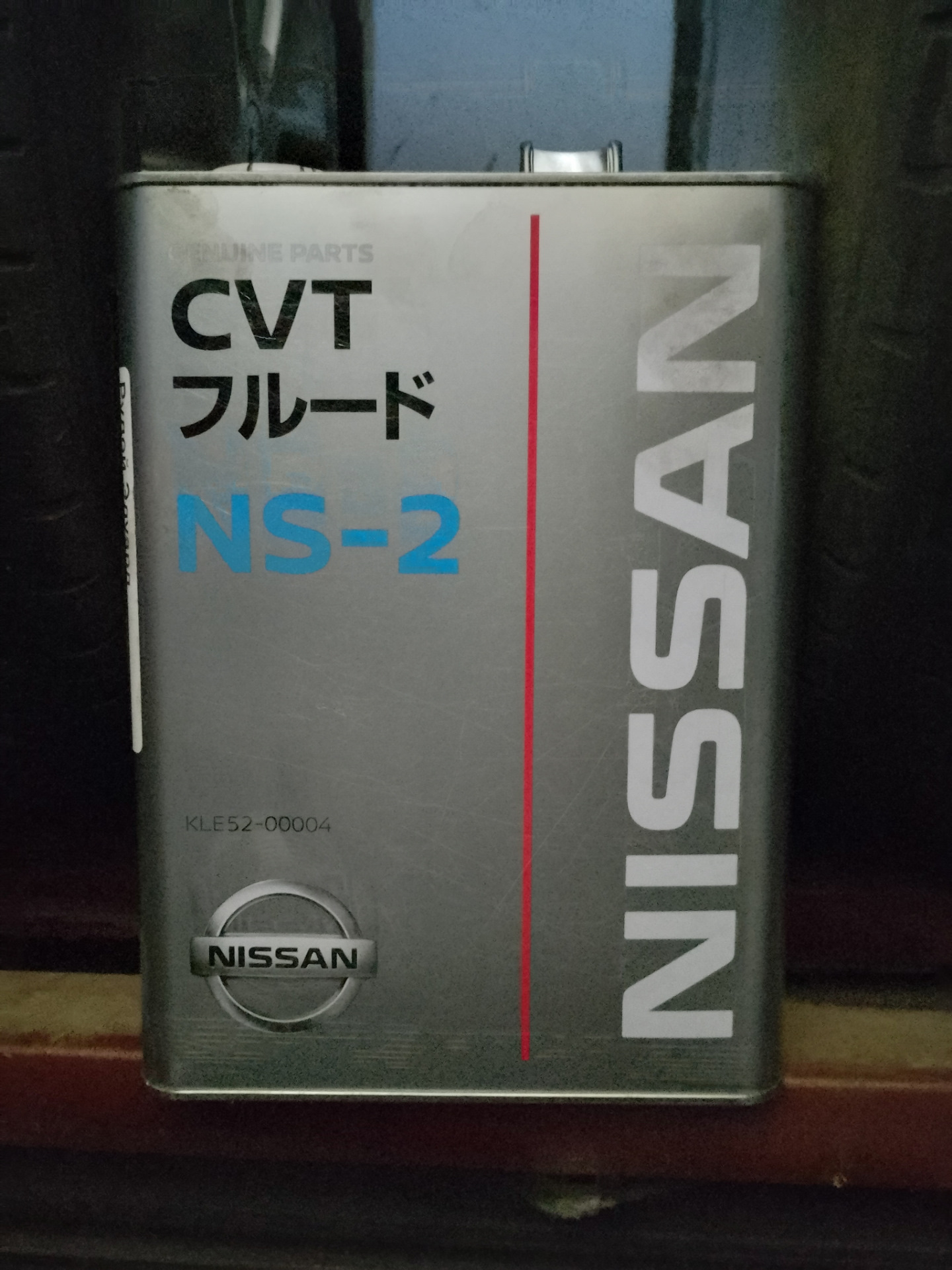

Всем бобра и мира! В наше непростое время и на просторах нашего геоположения не все наши хотелки получается своевременно исполнить. Замену масла в вариаторе планировал изначально после приобретения авто, но в виду отсутствия нормальных СТО и специалистов задуманное получилось воплотить в жизнь только сейчас. В итоге обратился к знакомому, у которого ремонтировал ещё Пассат, до 2013 года. Приобрел масло в коробку, которое приписано по мануалу, фильтра и отогнал своего Ниссана на СТО.

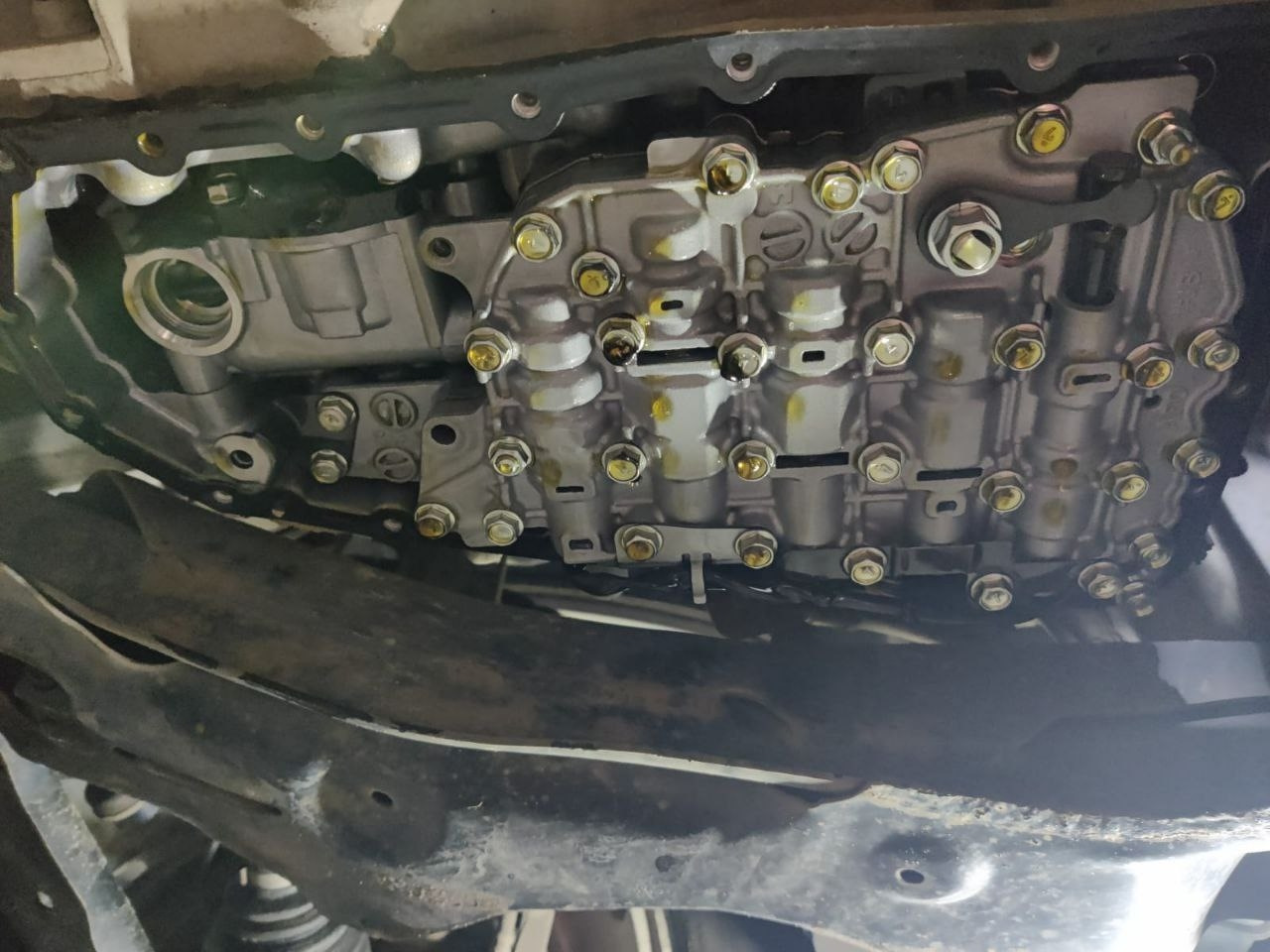

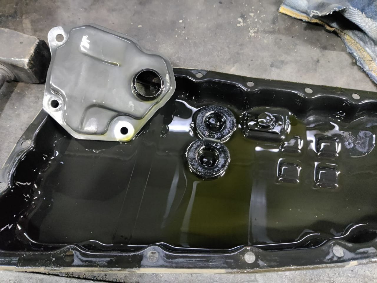

При вскрытии оказалось, что масло в коробке было довольно таки чистое, а значит менялось скорее всего по регламенту, а машину не убивали, а берегли.
В итоге было слито 6.5 литров масла, магниты очищены, всё старьё смыто, фильтра заменены, и после некоторого времени предстоит частичная замена оставшегося масла.

Хах, чистое мало не показатель. Дважды вклинивал клапан насоса, при этом масло не грели, в поле не буксовали, ездили на расслабоне обороты 1500-2500 на круизе. К слову за давлением тоже следили, первичное не падало, но клапану вклинить на трассе на 105кмч не мешало.
Ну так всякое в жизни бывает, это же техника.
Правильно вам посоветовали частичную замену, при полной замене могут забиться клапана в гидро плите, и при полной замене вы все масло все равно не сольете в бублике останется все равно . При полной замене аппаратом у народа выходило до 16л. NS-2 .

Так Вы на драйве находитесь и здесь элементарно найти все, что нужно знать и как это сделать! А частичная замена-это кроилово) чистое масло лить в оставшееся грязное) в коробке 9,5 литров, сливается со снятием поддона 5,5-6 остальное грязное остаётся в бублике и радиаторе)
