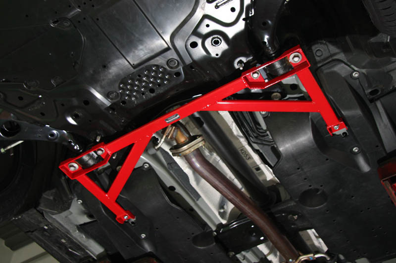

Всем привет вот я и поставил свои железяки 😂
Была установлена передняя распорка MGJ 400, полный комплект низа MKF 4700 сорян за фото из интернета не успел сфоткать, передний и задний стабилизаторы MGJ 7600 и MBM 7650, стойки стаба перед и зад регулируемые МКЕ 7605 и МКЕ 7655. Все стало болтон кроме распорки переднего подрамника пришлось делать у токаря закладные в кузов и откручивать передний и задний подрамник. По ощущением по городу особо поведение не изменилось чуть острей стала реагировать на руль, на трассе после 80км/час стала как влитая 👌

А как ты меня стабилизатор передний ? Подраник снимал?
Открутили и через правую сторону вытащили и поставили также, подрамник не снимал
Хм просто не хрена не получается вытащить
Вытащить было легче, поставить тюн тяжелей было,

Да мне хотя бы вытащить а потом уже поставить думаю не проблема)
Щас даже позвонил ребятам на сто с кем делали сказали что с ним небыло проблем,
Хм странно почему у меня не получилось 😂🤣
Странно, может у меня места больше ?
Мы долго мучались только с развальными рычагами,
А какая разница там по месту машины одинаковые)))
Ну тогда, я хз, а во что у тебя он упирается ?
В кузов эта часть изогнутая не дает не куда или с одной стороны или с другой стороны

Стойки стаба по сравнению с родными короче или длиннее стали? На сколько см?
Дром, с япы, короче перед 3-5см зад 2-3
А стойки стаба сразу ставил или на стоковых ездил какое то время?
Разница есть?
Я поставил стойки, проехал 2-3 месяца а потом воткнул все остальное разница есть,
Aleksandr5980
Многие почему то говорят что нужно наоборот удлиненные ставить. Типа верхняя точка то становится выше, из-за того, что стакан стойки выше
Стойка короче стока зачем длинные линки ? 😂 у меня сток прям на излом были я побоялся на ямах их погнуть
Значит возьму 250-260мм (сток 285 вроде)
А длину как подобрал? На вывешенной чтобы легко оделись ?
Длина щас в самый край настроена, в самое жесткое положение

То есть рулежка по городу не изменилась?
Когда аморты в самом мягком положение практически нет
