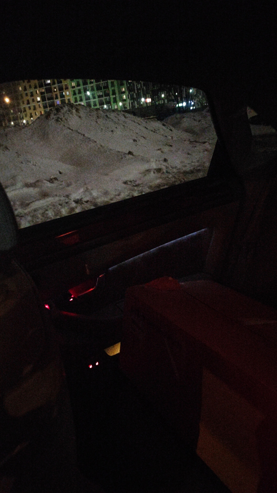

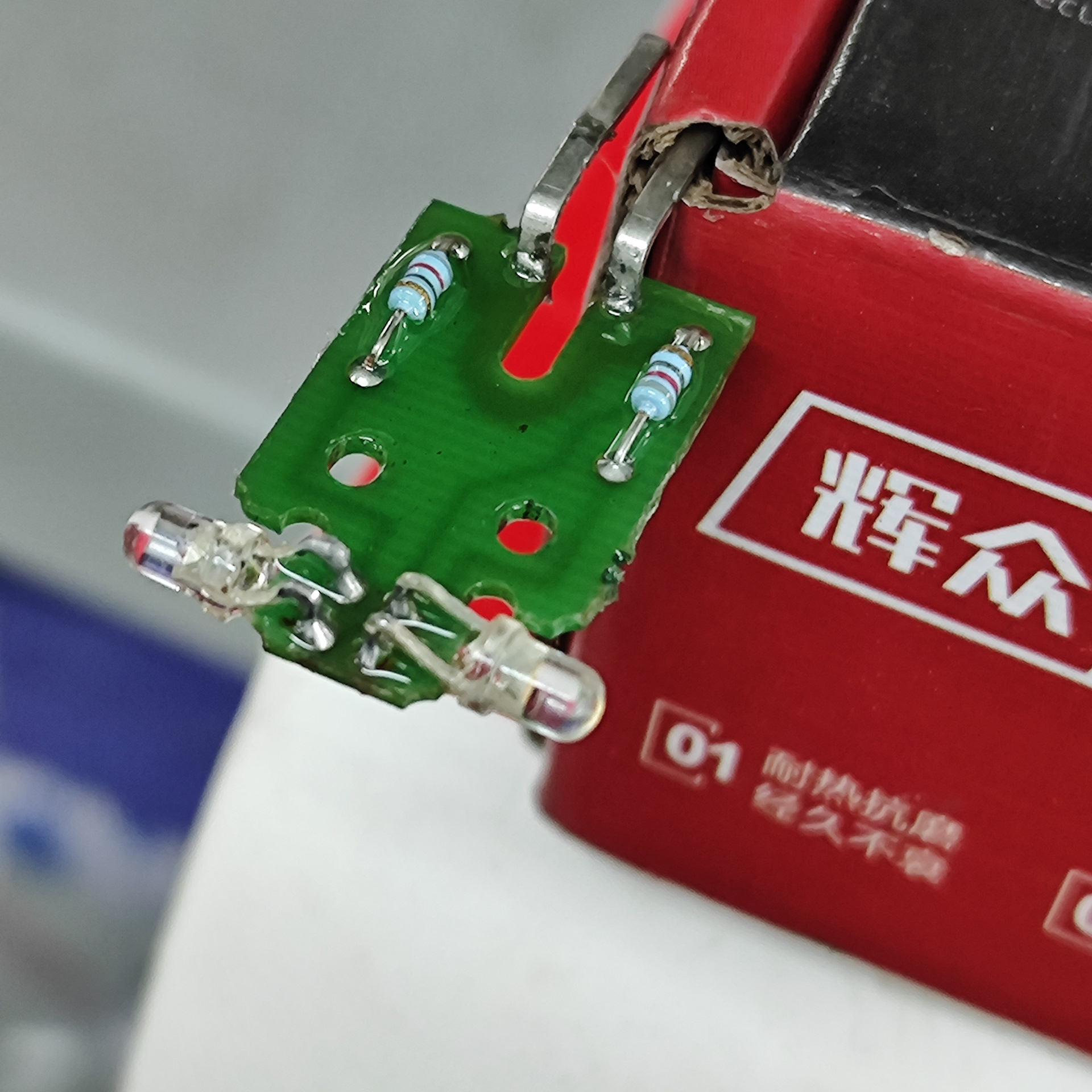

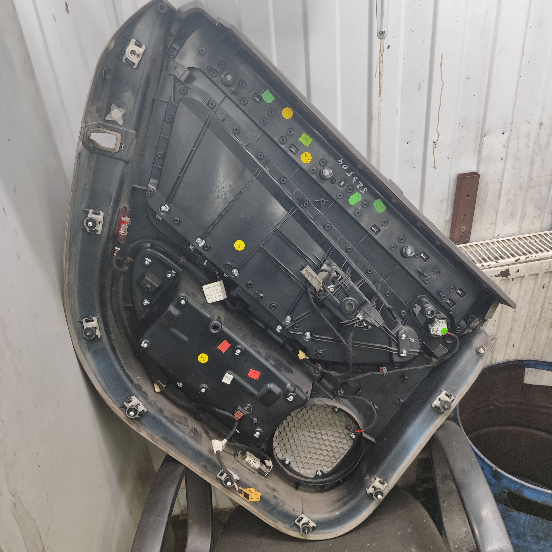

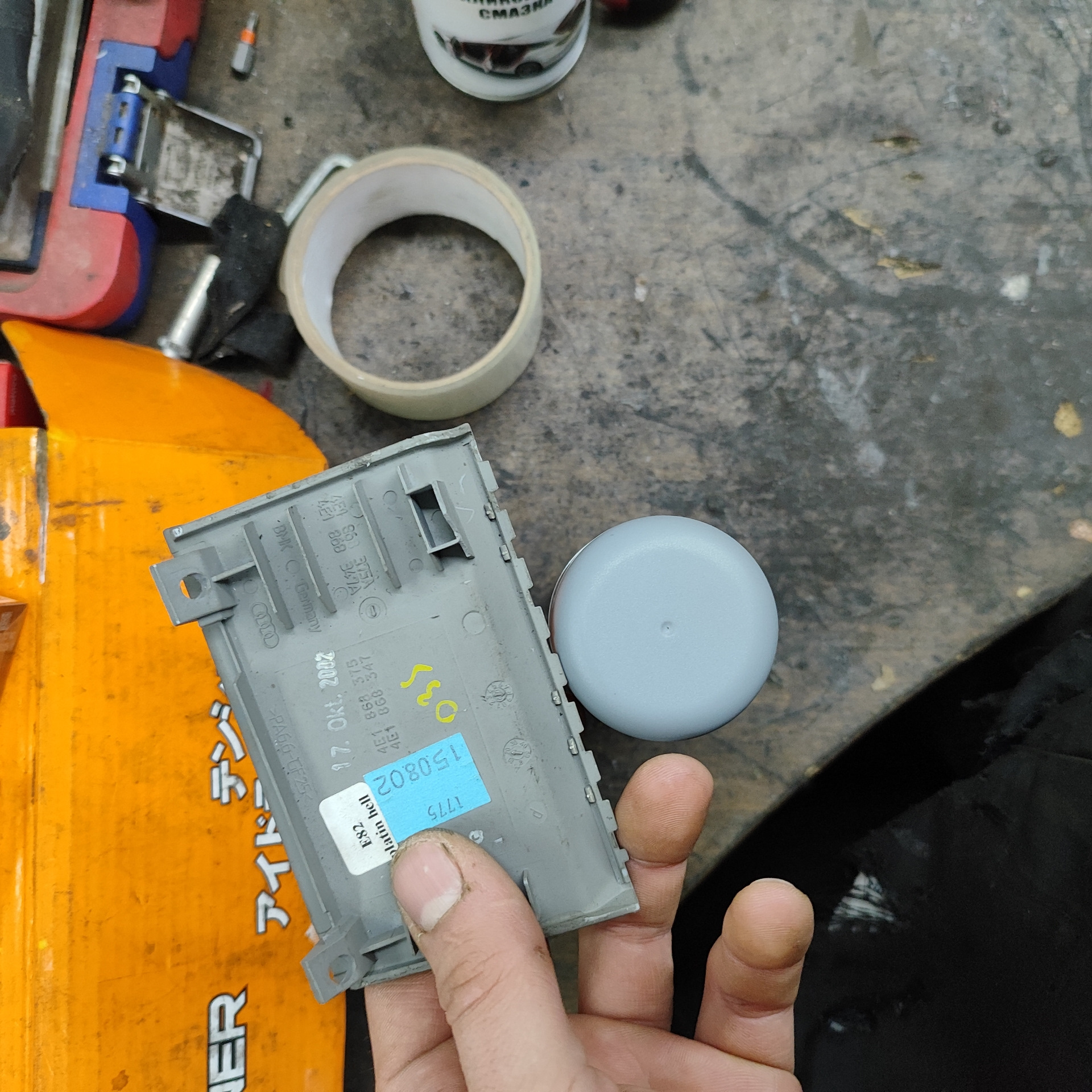

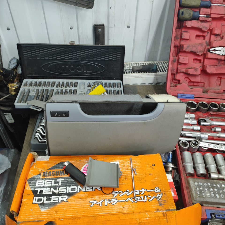

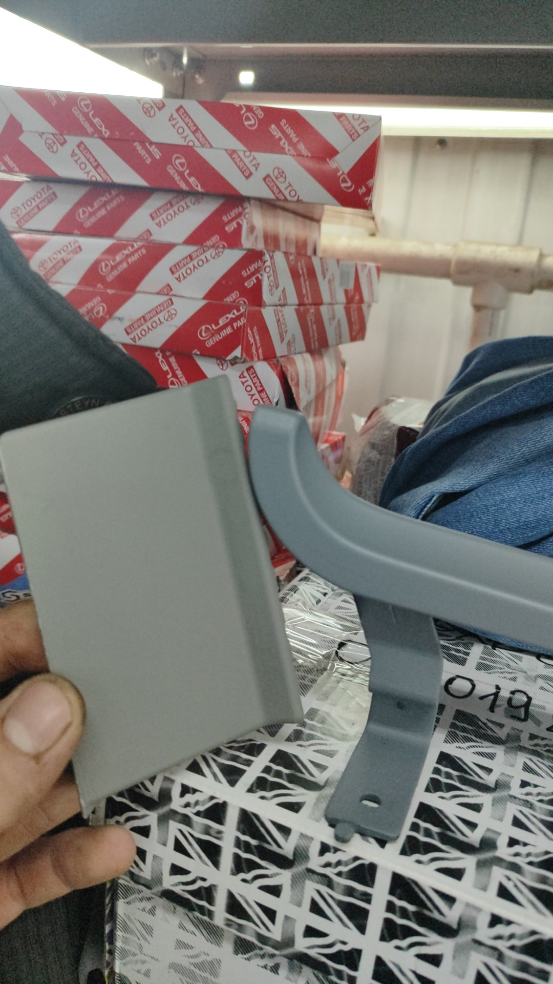

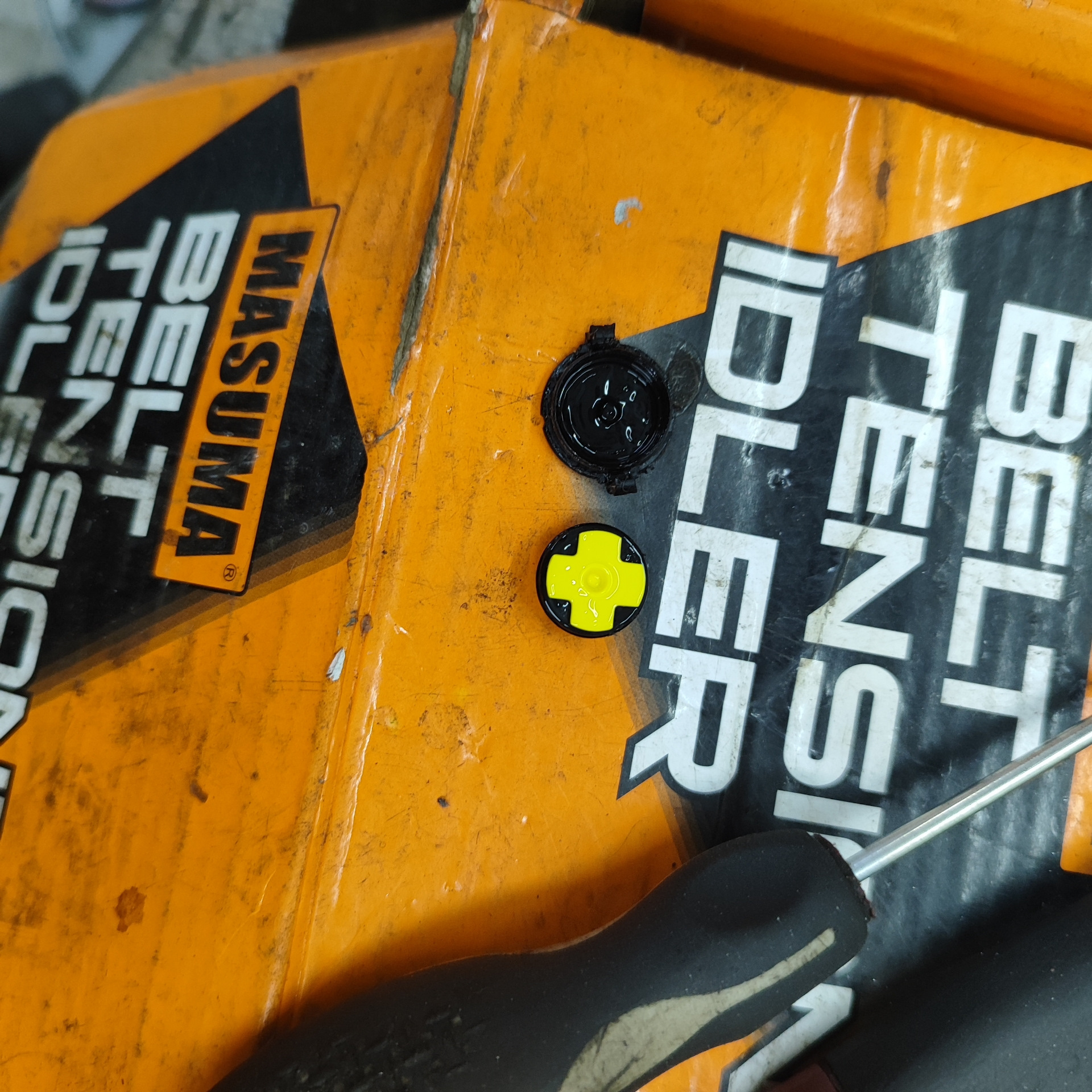

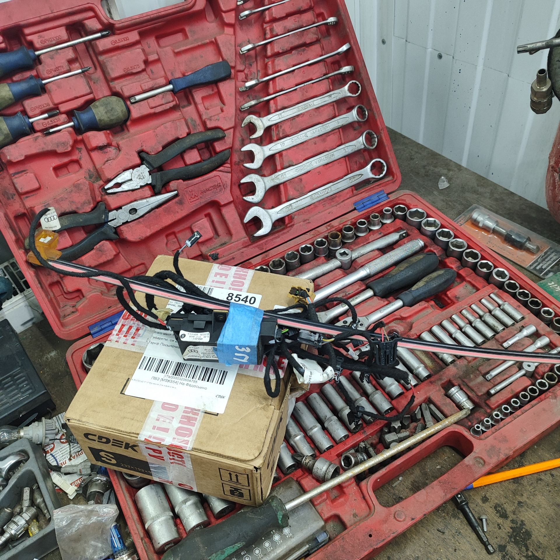

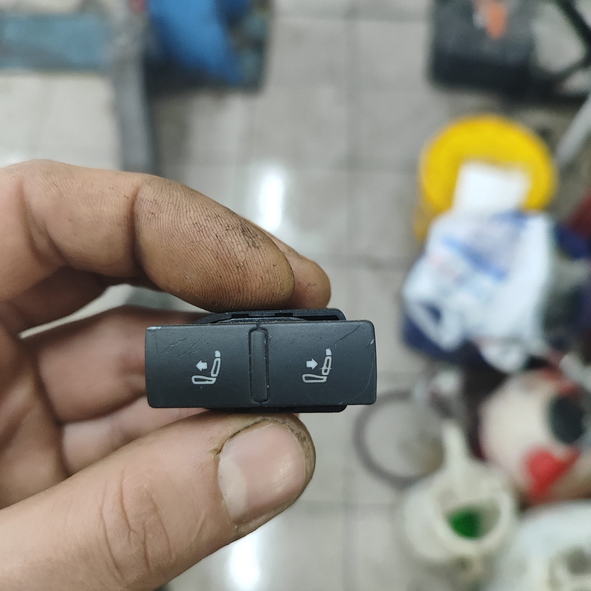

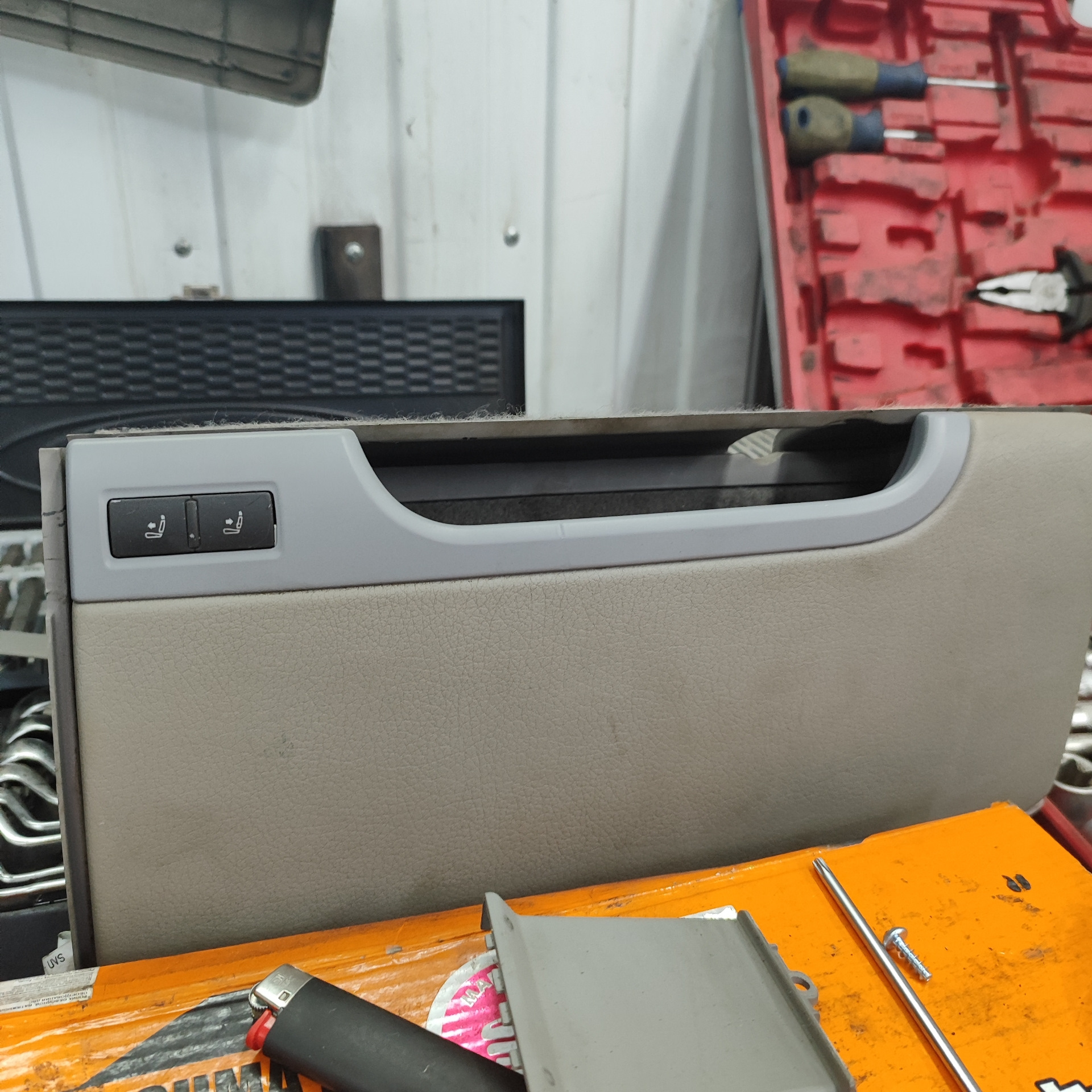

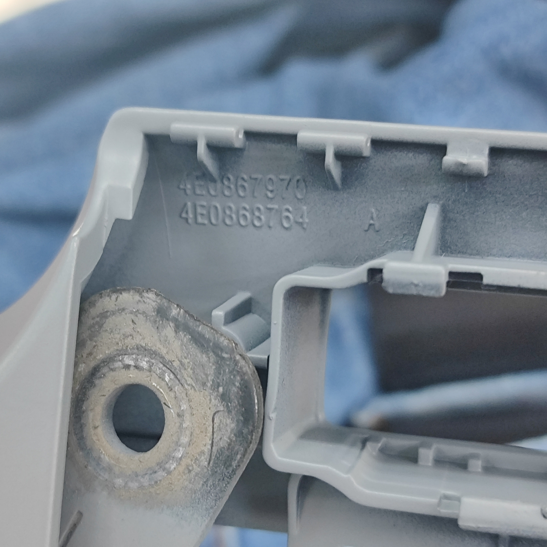

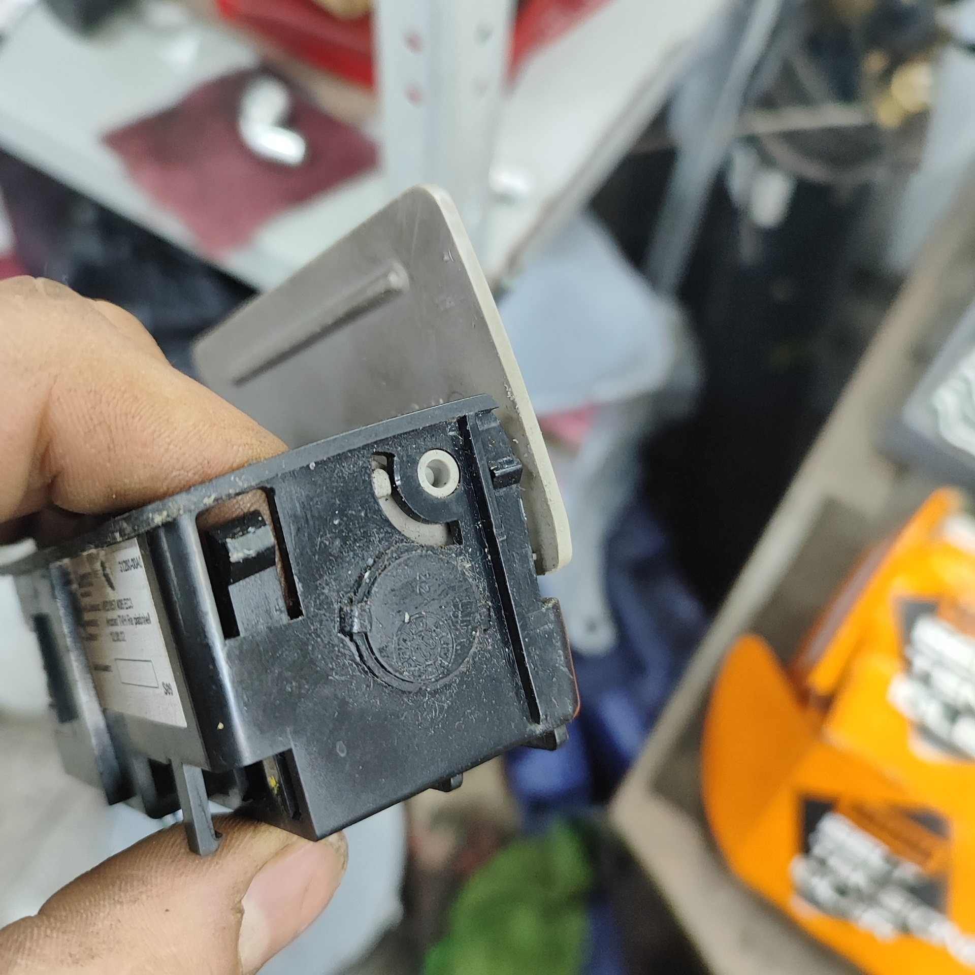

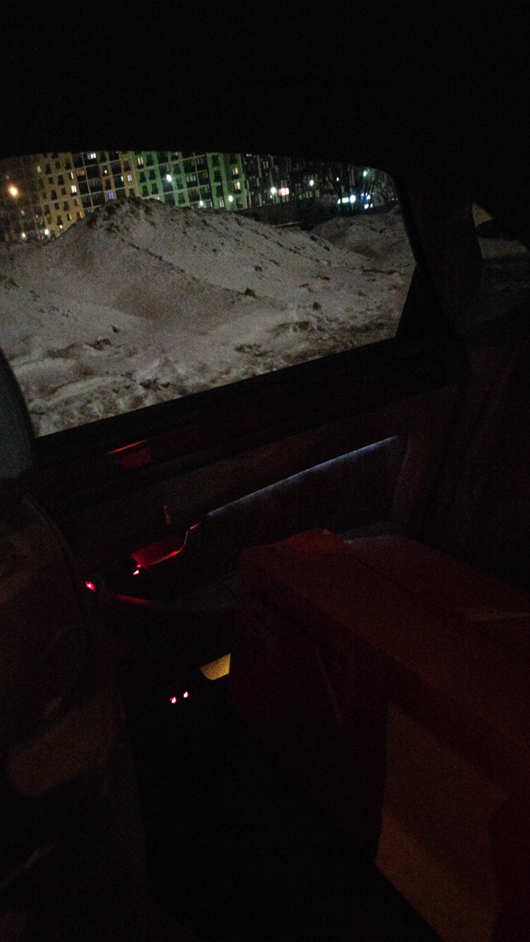

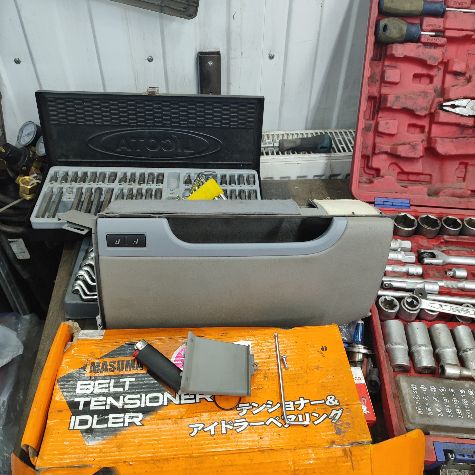

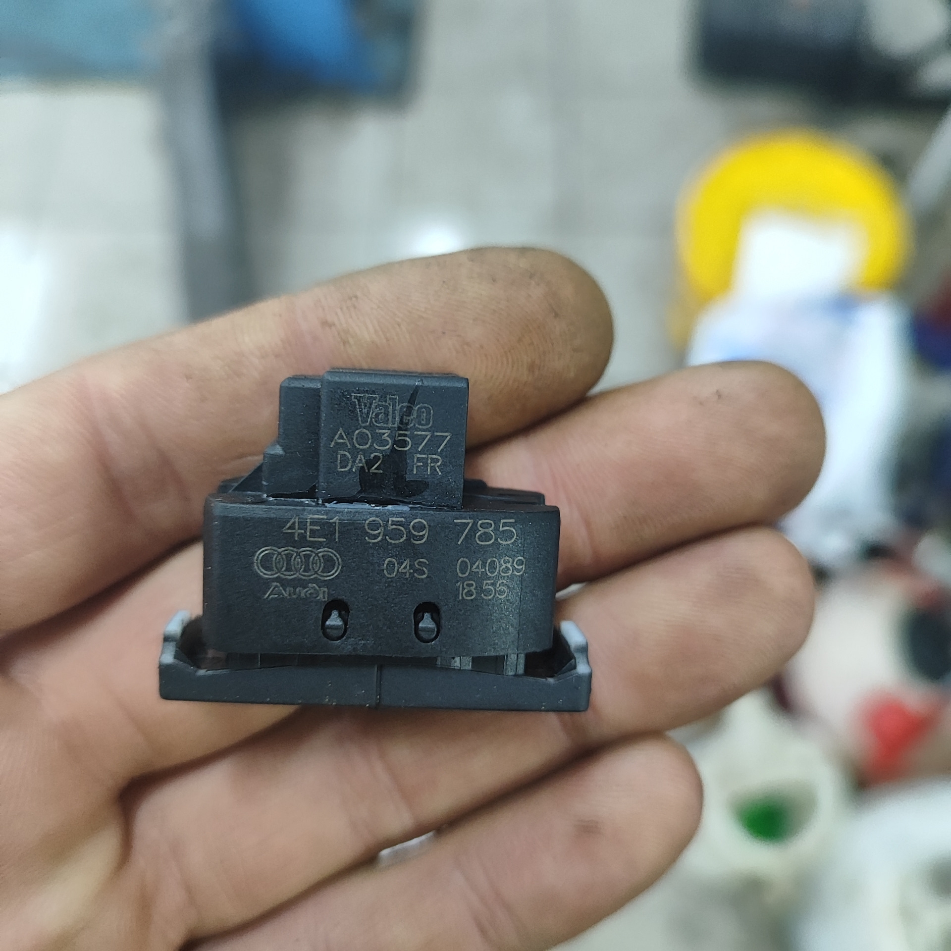

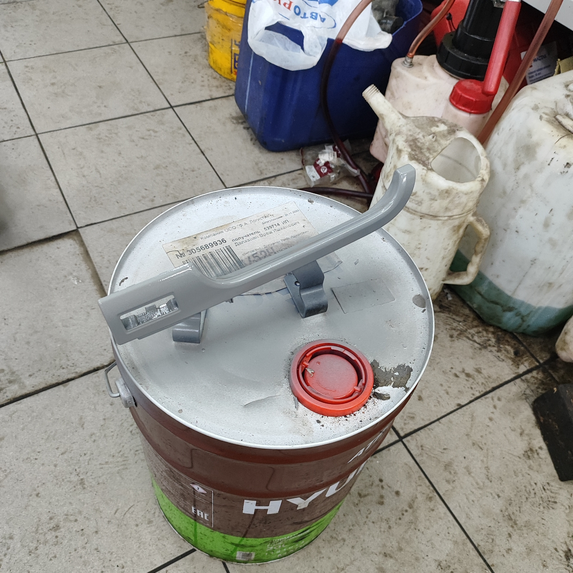

Всем здорова! Закончил я эпопею с контурной подсветкой, доделал крайнюю заднюю правую дверь и установил дублирующие кнопки чтобы двигать пассажира спереди)))) Пусть дочка над мамой прикалывается). В цвет салона краской я конечно не попал, но в таком не сильно бросающемся в глаза месте меня это не напрягает. До кучи как и на левой двери обновил микролифт пепельницы. Есть ещё некоторые проблемы которые вылезли после замены проводки в дверных картах — спереди перестали моргать светодиоды в дверных картах, в старой проводке плюсовой провод на светодиод выходил из косы отдельным разъёмом и цеплялся к отдельному разъёму из косы дверной проводки. В новой плюсовой пин светодиода уходил в разъём в блок двери. Пин я переставил в отдельный разъём и подключил к родной дверной проводке, но не работает. В задних дверях перестали работать плафоны с торца двери, красные. В старой проводке эти плафоны с завода были запаралеллены с плафоном подсветки снизу, в новой отдельным пином в дверной блок. Спереди такой проблемы нет, но там и блоки более свежие 04-05г. Проводка дверных карт с машины 2005г, видимо нужно вернуть все пины на место и взять блоки посвежее, сразу под будущие доводчики. Начал потихоньку менять светодиоды в купленных подсветках ручек, ставлю более тёплого свечения 3000к. Кому нужны кодировки блоков сидений и т.д. под дублирующие кнопки, пишите в ЛС, всё расскажу т.к. тут выкладывать кучу ссылок и скринов лень чесслово. Попутно поставил купленный за недорого блок энергоменеджер нового образца, просто для успокоения, со старым проблем небыло вроде. Жду с авито ещё кучу ништяков, скоро буду инсталлить) Такие дела, едем дальше) Всех с наступающим!)

Приветствую. Подскажи пожалуйста кодировки дверей может еще какие блоки задействованы? Тестом исполнителей у меня включаются контурные подсветки, в меню MMI тоже включаю некоторые режимы и могу регулировать но только плафоны регулируются и подсветки ног.
Привет, блоки дверей, MMI, крыша. Уже знаю трёх человек с такой же проблемой, решение пока не найдено.
Даже через одис кодировал все двери блок крыши т.к. там кнопка отключения контурной подсветки. И все равно ни как. При открывании машины загорается на секунду и все.
Как победить х.з.
Да-да. Один в один ситуация у людей тоже.
Неужели никто не нашёл причину ещё до сих пор? Что-то же не даёт сигнал к включению. И все галки стоят в инженерном меню просто капец какой-то.

Лучше перекрасить карманы а то вообще инородно смотрится
Ну пока будет так.
Теперь у тебя расцветка салона в стиле Exclusive))
Почему?)
