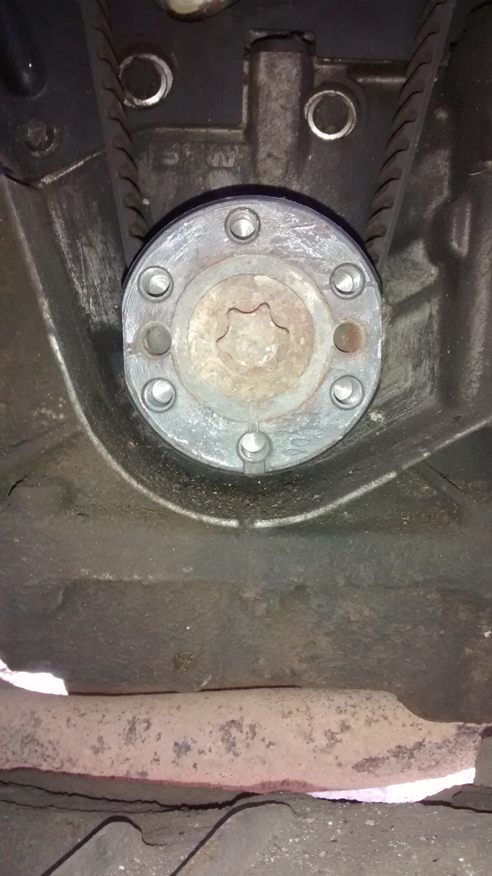

Ставим машину на столбики снимаем колёса и демонтируем защиту двигателя (понадобится в дальнейшем) и подкрылок-кусок, он даст доступ к шкиву коленвала.

Откручиваем щиток грм, прокручиваем коленвал торкс головой со стороны колеса до совпадения меток валов и ВМТ. Скорее всего точного схождения у вас не получится, не беспокойтесь валы сможете вращать спокойно.
К слову у меня двигатель вращается по часовой если смотреть на грм.
Перед снятием ремня можете воткнуть гвозди где-то 120ки, но я рекомендую не заморачиватся.
(На каждой звездочке есть по две метки и циферки 1 2 и 3 4, валы нумеруются от моторного щита и звезды стоят соответственно. У каждой насечки стоит цифра обозначающая номер вала. Соответственно у первого вала рядом с насечкой стоит циферка 1 и всё это напротив насечки тыльного щитка, у третьего метки сближены но по прежнему слева от цифры 3 стоит метка третьего вала.

а на шкиве метка на 6 часов находится?
на шкиве коленвала на 6 часов
спасибо. а шкив фиксировали чем-нибудь или только звезды?
Понимаю буков много, но если действительно хотите этим заняться лучше прочитайте.
Ни чего я не фиксировал.
