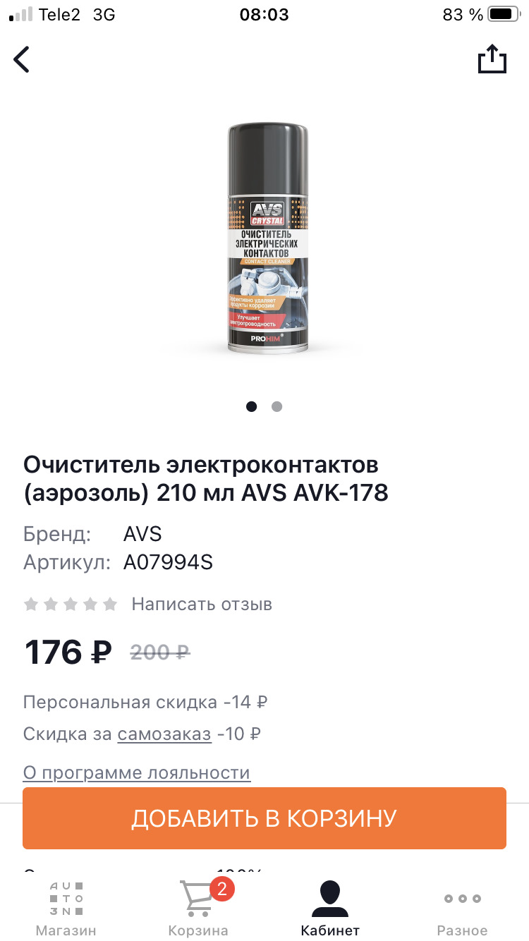

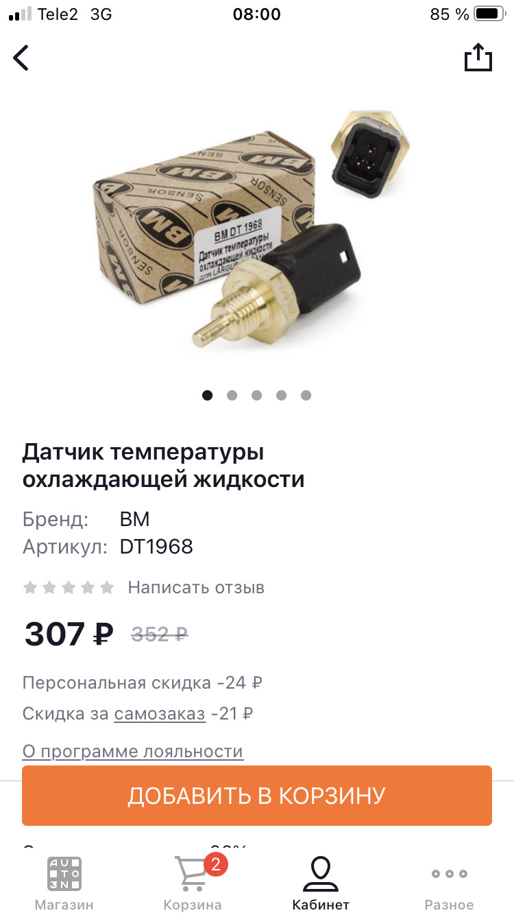

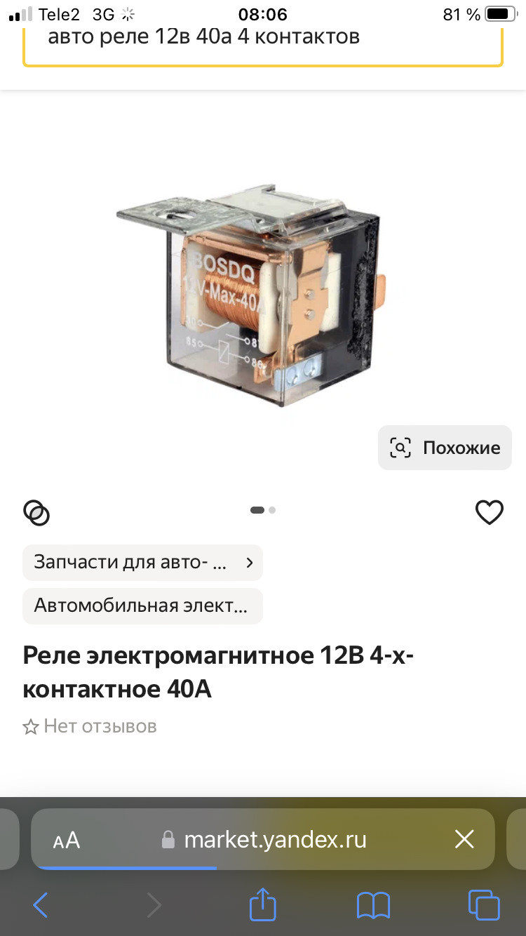

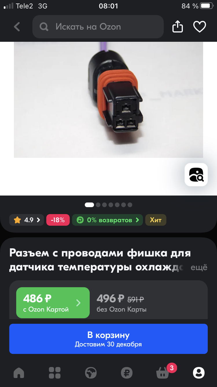

Вобщем, ремонт начал с покупок деталей. Из строя вышел датчик ож, тот что на мозги, при сьеме фишки с него провода обломались вровень с фишкой. Фишку нашел на озоне, ждал 8 дней. В магазинах не было. Реле купил в вазовском магазине за 131₽, против 542₽ за розовое с озона. Всё внедрил, ошибка по дросселю не ушла ( кому интересно- новый дроссель оригинал 30к, Китай 11,5к — самый низ), мало того, при опускании дивана машина заглохла. Диван поднял, посуетился провода на бензонасос- машина запустилась. Купил очиститель электроконтактов ( спрей) снял фишку с бензонасоса, ляя… Сколько там грязи то! Резинка призванная спасать от грязи контакты — не работает от слова- совсем! Залил всё очистителем, и фишку и ответную часть, собрал, теперь там нормально всё. Ну, думаю, теперь очередь фишки дросселя! Что там? Правильно! Грязь! Пролил всё, грязь вытекла, фишку воткнул, достал, еще раз пролил всё. Завел- ошибка горит, машина нормально работает и на газ реагирует адекватно. Прокатился немного и ошибка Погасла сама!
