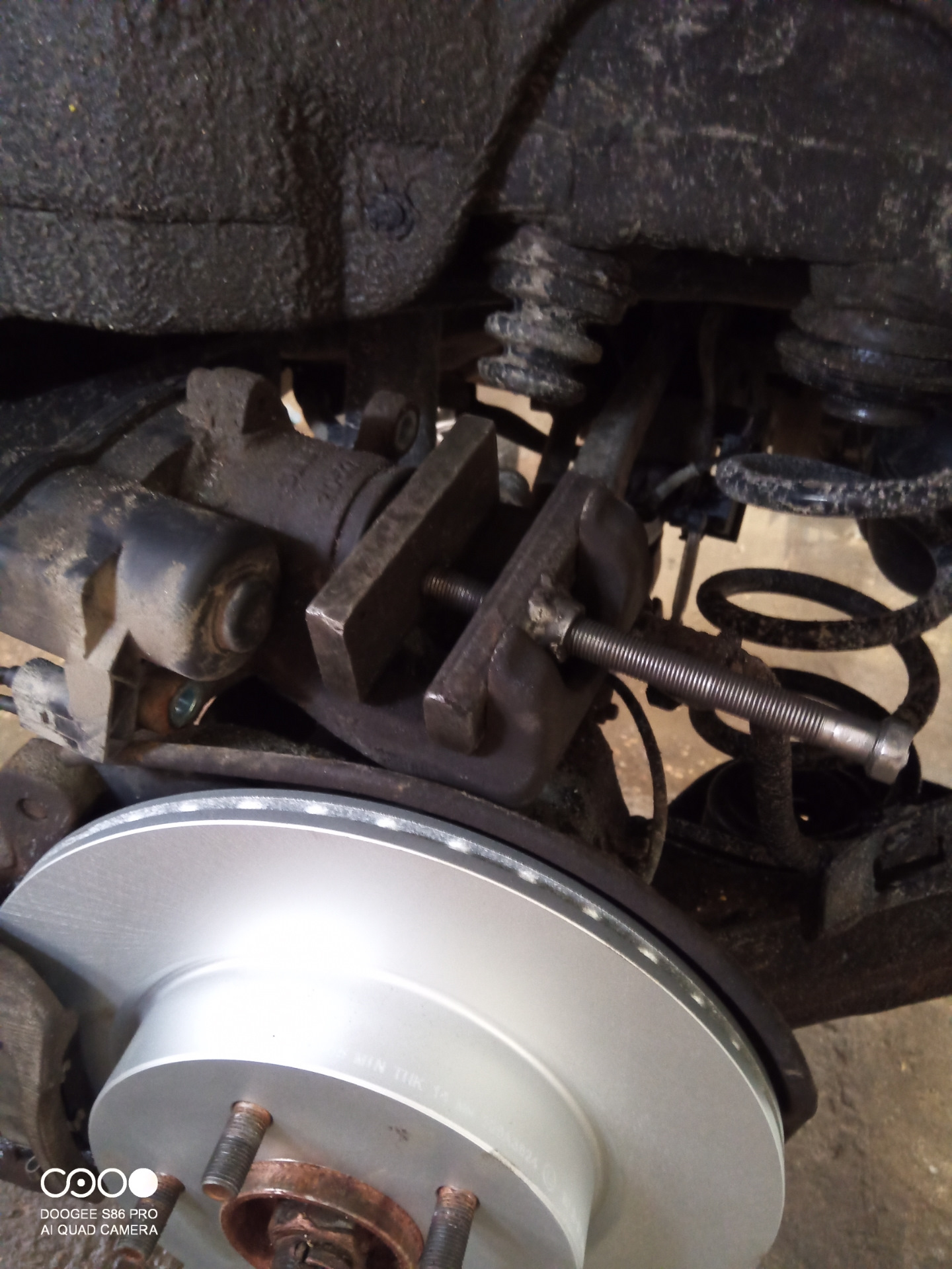

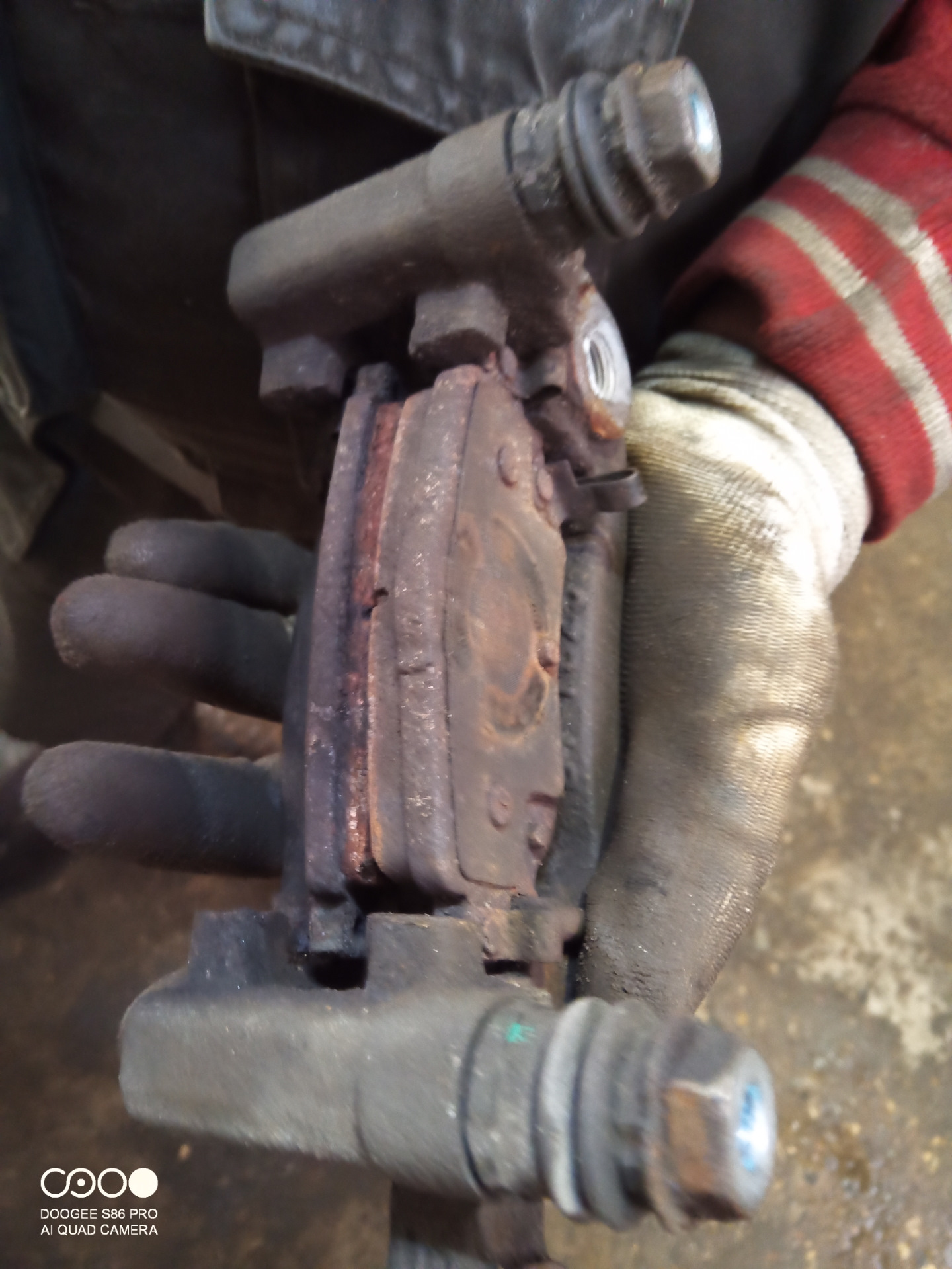

И вот в одной такой поездке в суботу, выходя из машины почувствовал запах жжёного, потрогал колеса, заднее левое теплое, а диск кипяток! При всём этом, машина ехала без каких либо задержек и натягов, накат тоже был свободный. Завёл авто, с открытой дверью смотря на колесо попробовал тронуться, вперёд/назад, крутится. Звоню своему мастеру, так и так, кипяток, давай приеду. В ответ, работать закончили, до вторника у них выходной, ставь машину на прикол.
И тут в голове, мля, как не вовремя, конец года, ездить и ездить, а тут! ЗАСАДА!
В воскресенье отдыхал. В понедельник на работу, благо ехать 5 минут, там и сервис рядом, не очень рентабельный, для осмотра сойдёт, заодно и понаблюдаю как диск будет себя вести.
Подняли домкратом, вертится свободно, поездий подольше, понаблюдай…
Во вторник ечером поехал в гости к родственникам, километров 10. Выхожу, щупаю диски, левый холодный, правый кипяток! Вот сцука, звоню своему мастеру Николаю в сервис, объясняю и решаем без диагностики заказать диски и колодки и на пятницу к нему. По направляющим он меня отговорил, сказал не в них дело и по итогу он оказался прав!
От гостей потихоньку домой, на пол пути щупаю диски, холодные оба! В среду тоже пришлось поездить, холодные оба, в четверг такая же херня! Что за байда, то греются, то нет, чертовщина какая-то!

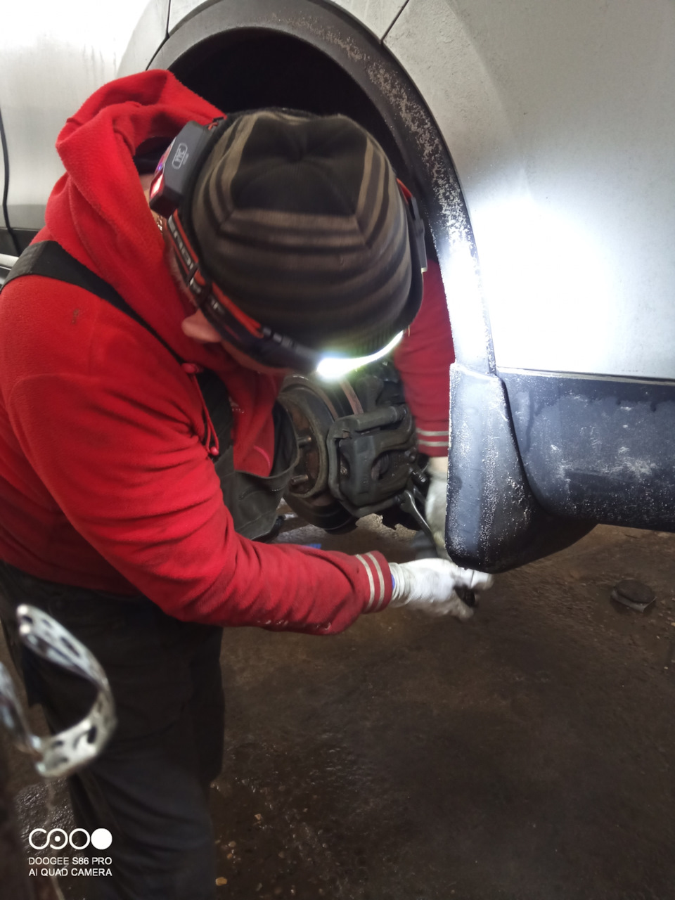

И вот сегодня утром еду в сервис на замену…

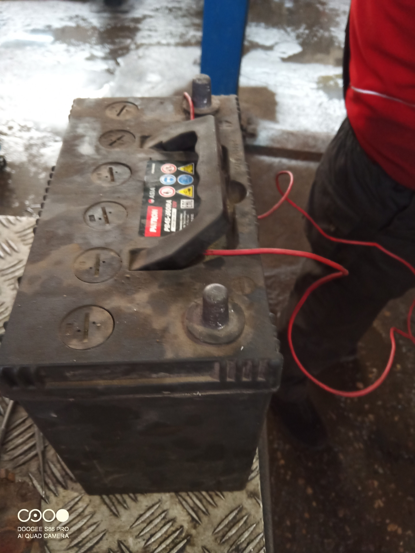

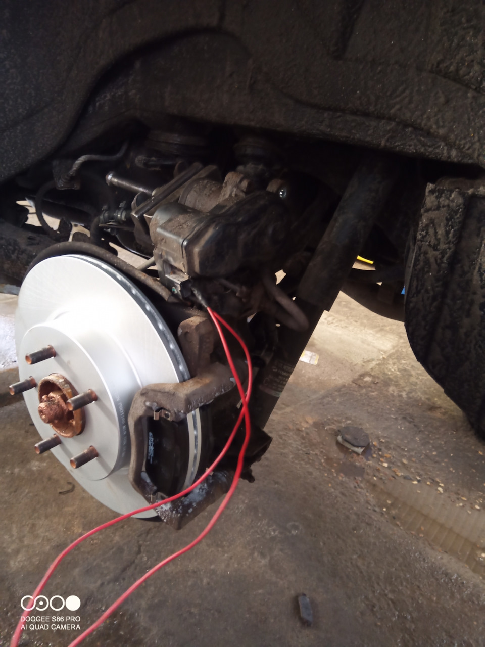

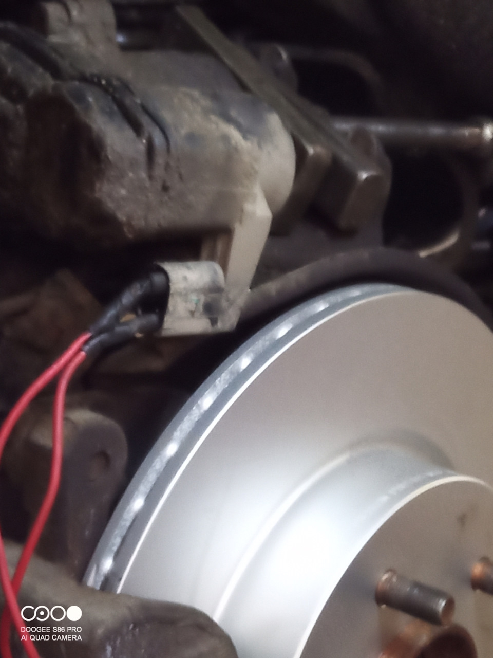

Замена стандартная, нечего сложного, электронный ручник сжали и разжали с помощью второго АКБ, свой же, по совету Дмитрия/Demmons отключили.

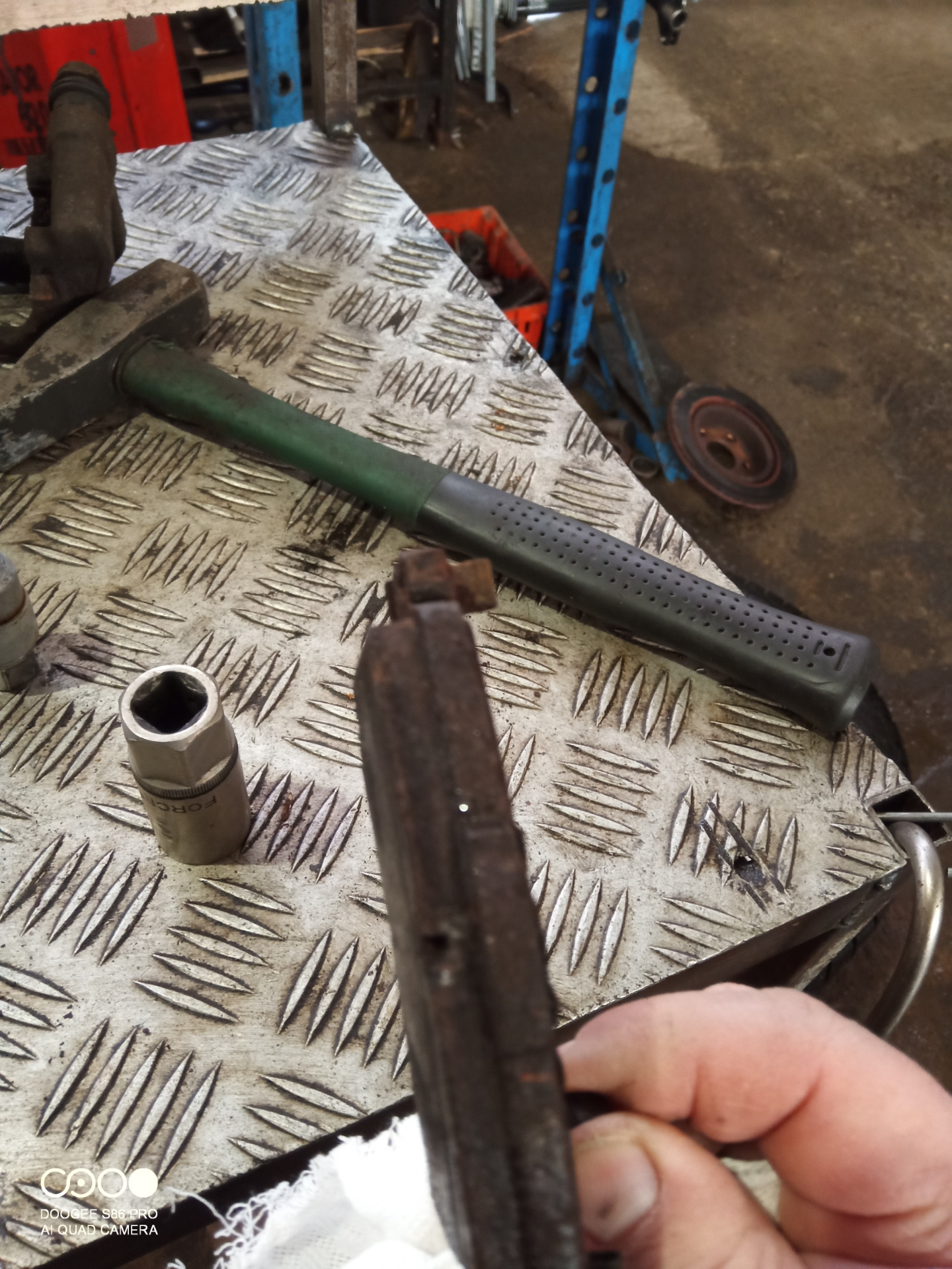

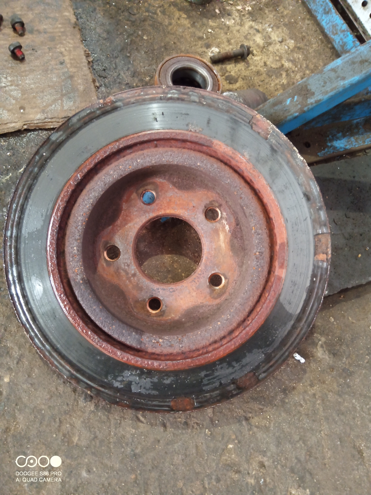

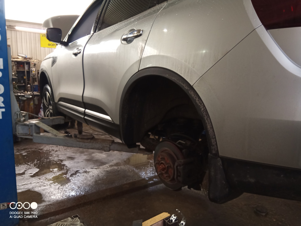

Диски у меня стояли ещё родные и их состояние по износу могли бы ещё отходить вместе с колодками тысяч 20 с лёгкостью. Когда я увидел внутреннюю сторону диска, я охренел, мало того, что износ волнистый и неравномерный, так таких рытвин я не видел ещё!

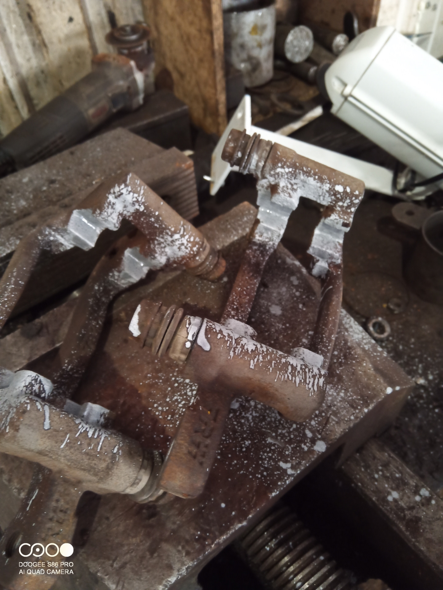

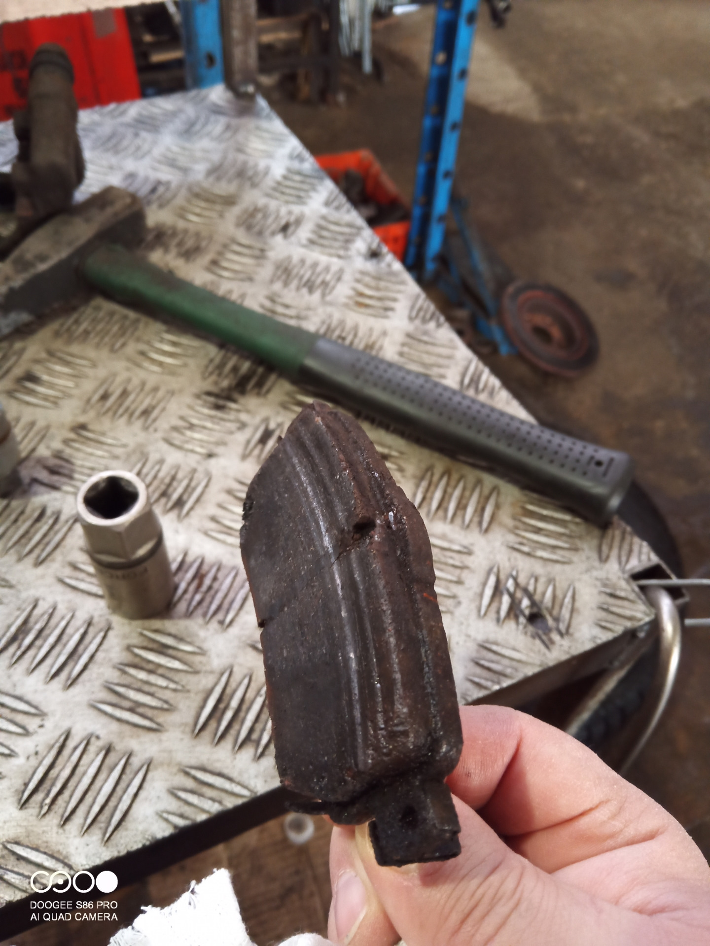

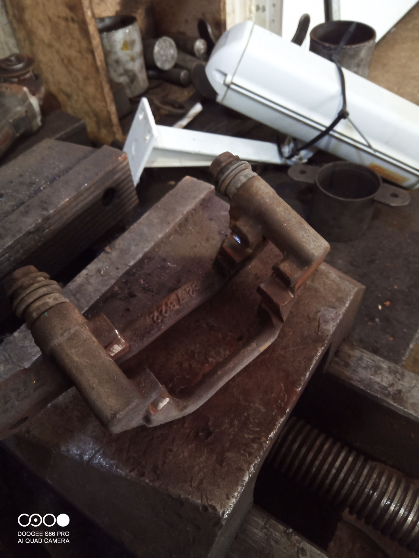

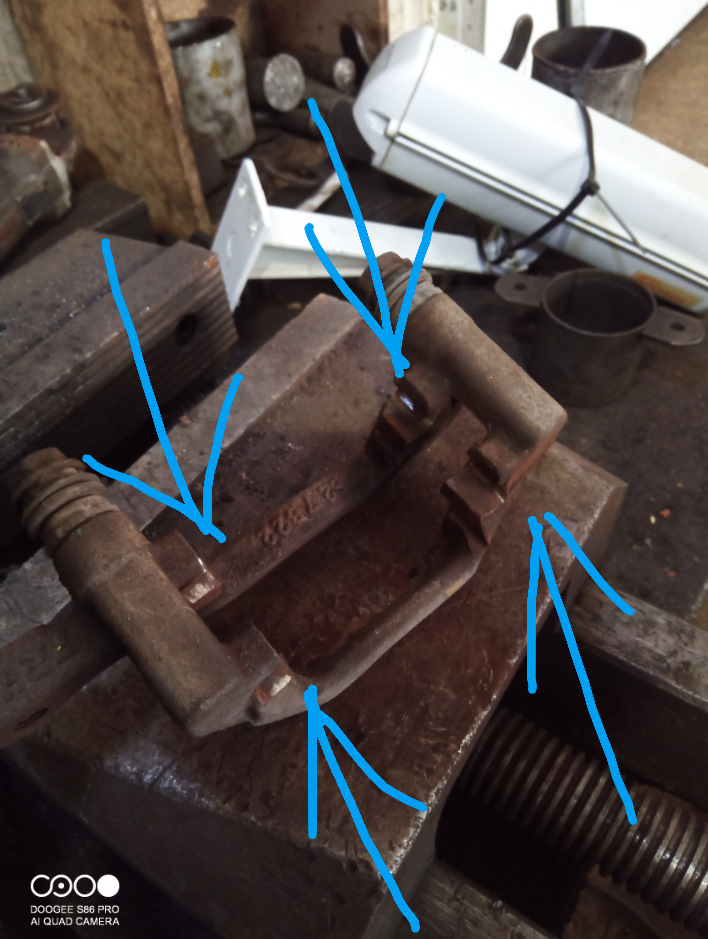

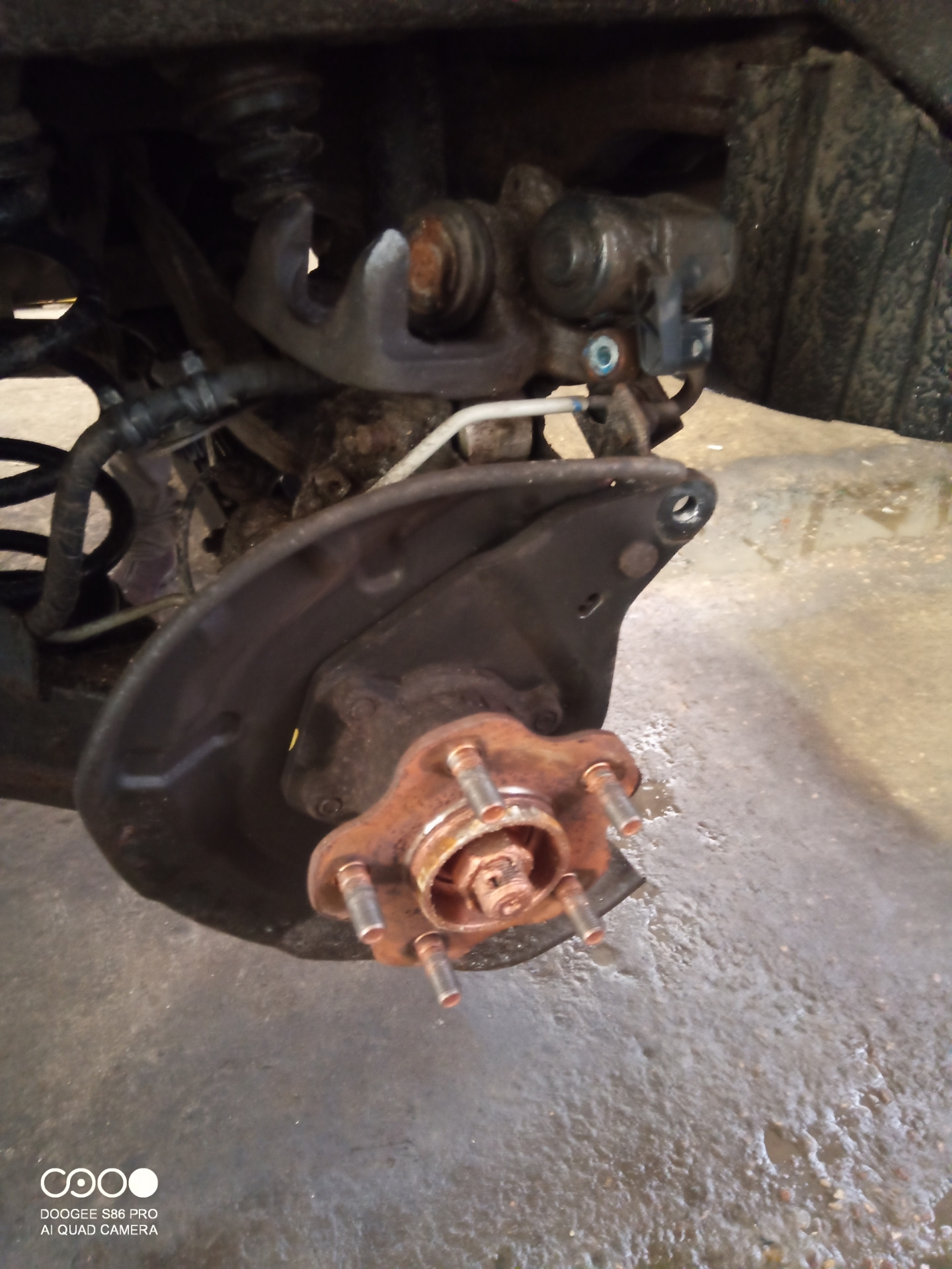

Причину Николай назвал, а затем и показал сразу, вся хрень в направляющих скобы, в которой заклинивают колодки. Из-за грязи, окиси от реагентов и пыли, их реально клинит, выбивали с молотком, без фанатизма, но всё же с усилием. Направляющие и поршень работали легко, проверили, понажимали, смазали, воздух выпустили…

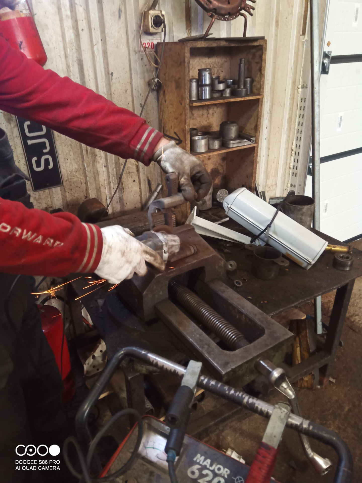

Потом Колян скобы зачистил болгаркой, попутно объясняя неудачную тормозную систему…

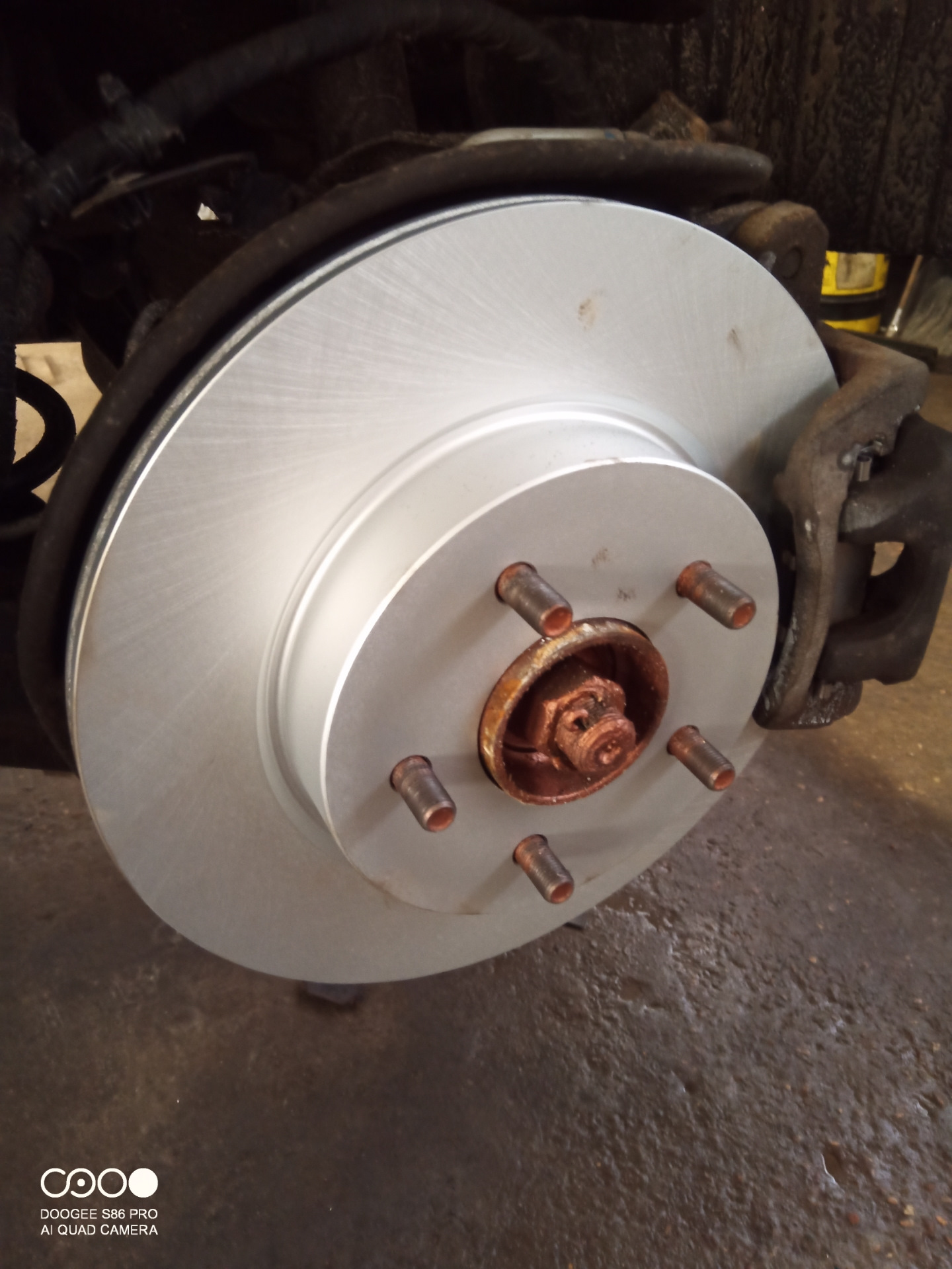

Поставил новые диски, китайские PATRON, говорит давно с ними работает, качество хорошее. С колодками был выбор от трёх производителей: Bosch, Hi-q, Вrembo. Подумав, что наверняка всё будет китайским, то и взять правильней Hi-q, тем более хвалят. Так или иначе время покажет, а переплачивать смысла пока не вижу.
На том и заканчиваю, колодки меняны, диски новенькие, остаётся теперь только наблюдать.

Если сейчас нормально будет, то перед переобувкой сделай профилактику суппортов. Почистить болгаркой края как мне механик чистил

Я так понял, не надо в сервисный режим переводить моторчики с нажатием на педаля и прочей шаманской деятельностью, а просто на прямую подключить аккумулятор, к примеру:тыкаешь плюс в верхнюю фишку, а минус в нижнюю, а при разведении моторчиков на оборот, минус вверх, плюс в низ.
Да Юр! Он не захотел этих танцев с бубнами, подглючил в фишку провода, а от смены полярности сводится поршень или разводится.
Zig5
или просто вручную закрутить (как я делал), а потом машина сама их поставит как нужно.
Закрутить специальной приспособой?
Да какая там приспособа, два винта открутили моторчик сняли и каким-то там торксом закручиваем и можно поршень утапливать, ну или просто накинуть клеммы на моторчик, я не стал с электрикой баловаться сделал все механически. Никаких глюков не было, а в сервисный режим мне не удалось перевести, может как-то не так делал.
У меня тоже с первого раза не получилось, автор который описывал инструкцую перевода ручника в сервисный режим, что то не дописал или забыл. В общем я добился и всё получилось.www.drive2.ru/l/619972276778980641/
О, диски как у меня передние были, хз из-за чего такое? Твой механик ничего не говорил, что это может быть?
Направляющие в скобах, колодки в них клинит. Он эти разы болгаркой почистил, брызнул защитой. Грязь, реагенты…я ж вроде написал
Demmons
А вот по дискам, почему на них такая коррозия, как у нас с тобой- это типа мы мало ездим, тормоза не шибко задние работают. Но я всё же коррозию склонен относить к качеству метала.
Вот на качество металла тоже думаю.
Demmons
Добавил фото, о них механик говорил
