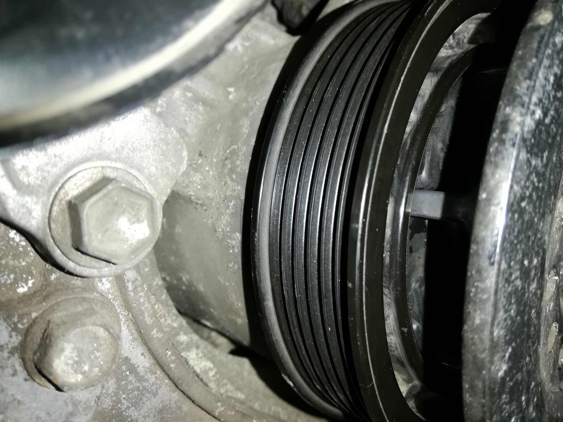

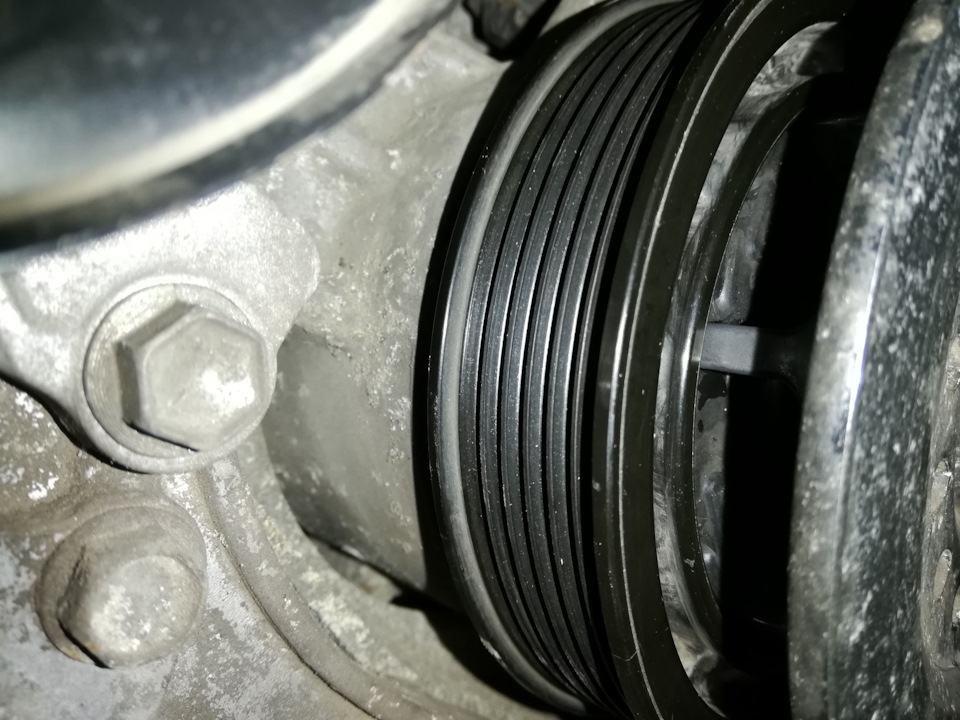

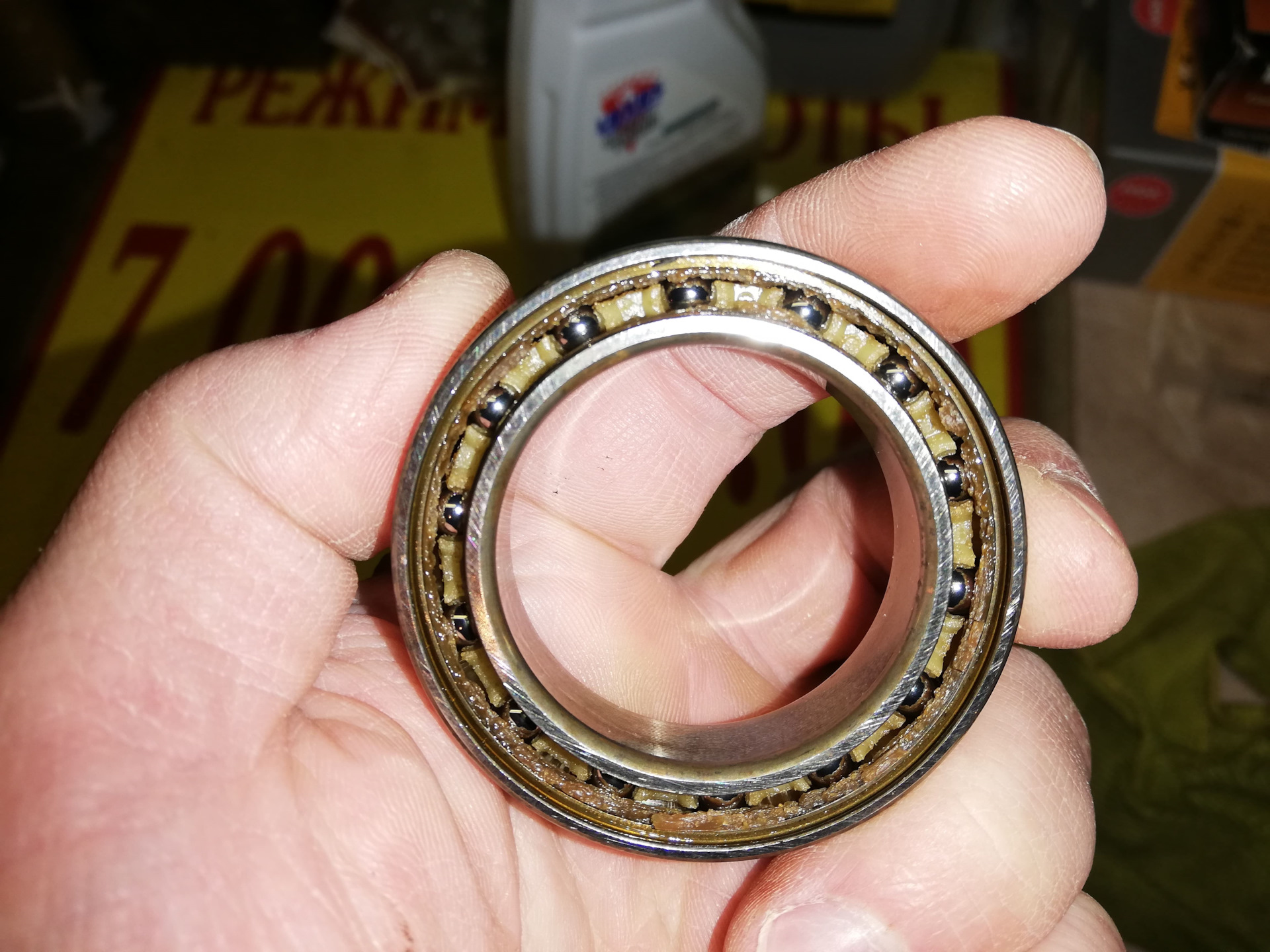

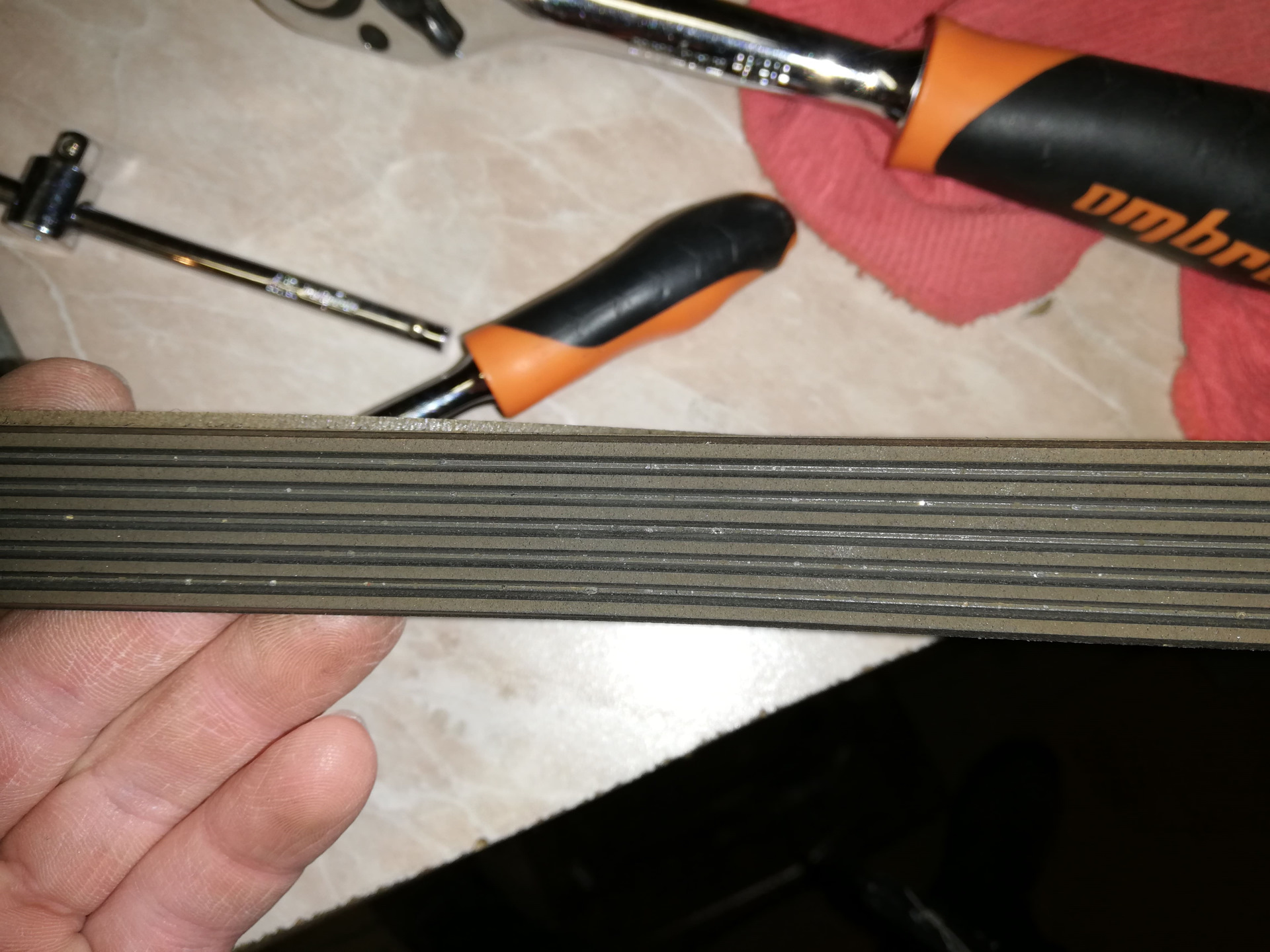

Приветствую! С конца августа появился неприятный звучок при работе двигателя, проявлялся при включении кондиционера, а также при сбросе оборотов. Звук был примерно как у человека на видео в этой записи, только не такой постоянный, при выравнивании оборотов он практически полностью пропадал. Скидывал ремень, крутил всю навесуху, помпа в идеале, шкив компрессора тоже вроде нормально крутился, хотя был крошечный люфт, генератор вращался отлично, обгонную муфту проверил путём заклинивания крыльчатки генератора отвёрткой — тоже вполне нормально прокручивалась в обратном направлении. В общем, не знал куда копать. В октябре, когда делал замену масла, лазил под машиной и мне показалось, что звуки исходят-таки от компрессора кондиционера. Ок, попробуем поменять подшипник.

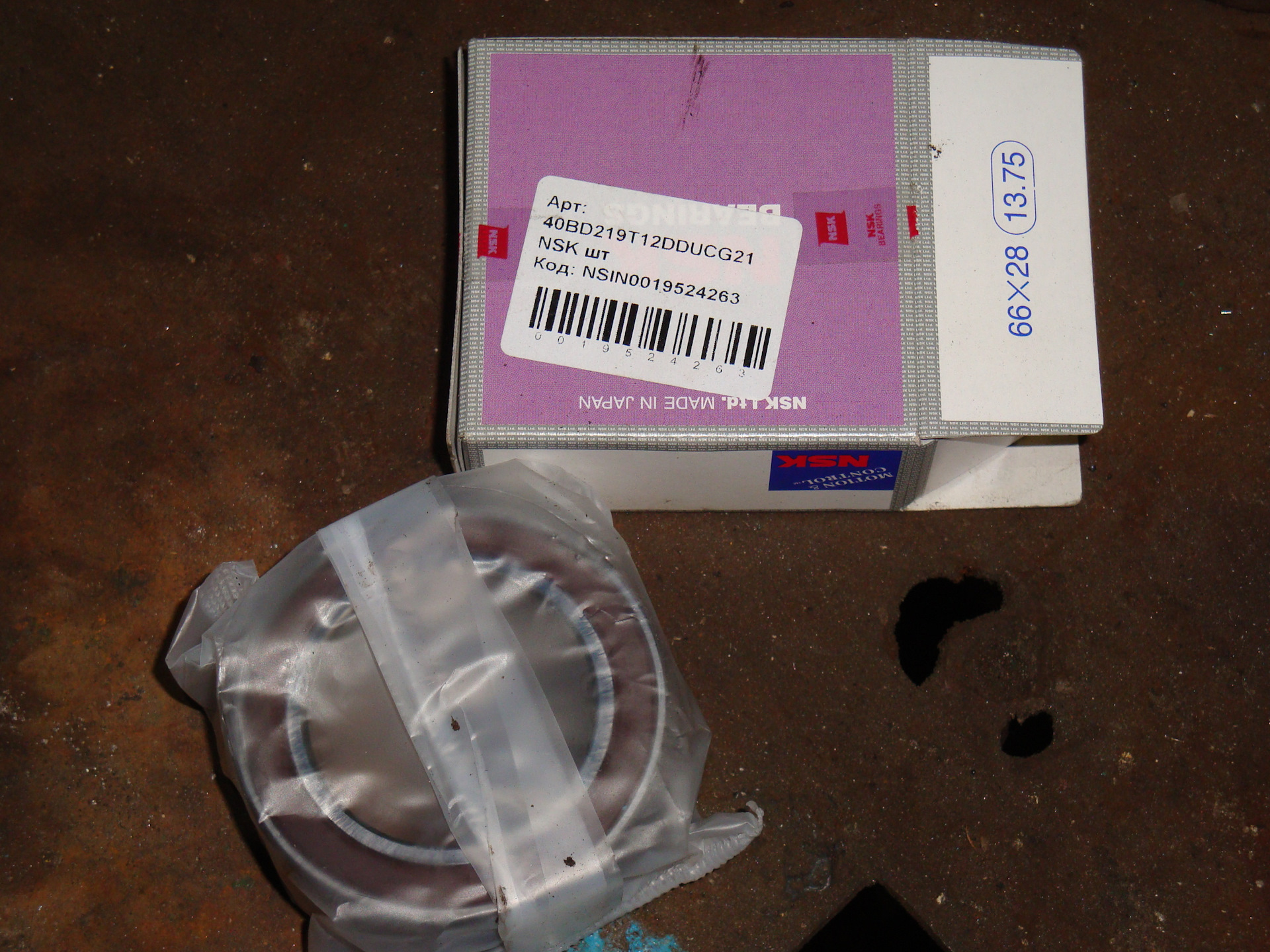

И тут засада. Подшипник там стоит с параметрами 35x52x12, и в продаже в основном FKC и MCB, NSK подходящей размерности стоил на момент подбора от 3000р. на Emex, и 1750р. в Exist, ну и на OZON его китайская подделка по 500 рублей. Заказал в итоге в Exist.
Приехал весьма интересный экземпляр. Сначала показалось, что это действительно оригинал, забрал и радостный поехал домой, однако дома изучил подшипник повнимательнее, и понял, что он всё же поддельный(
Постараюсь расписать признаки, почему я так решил.

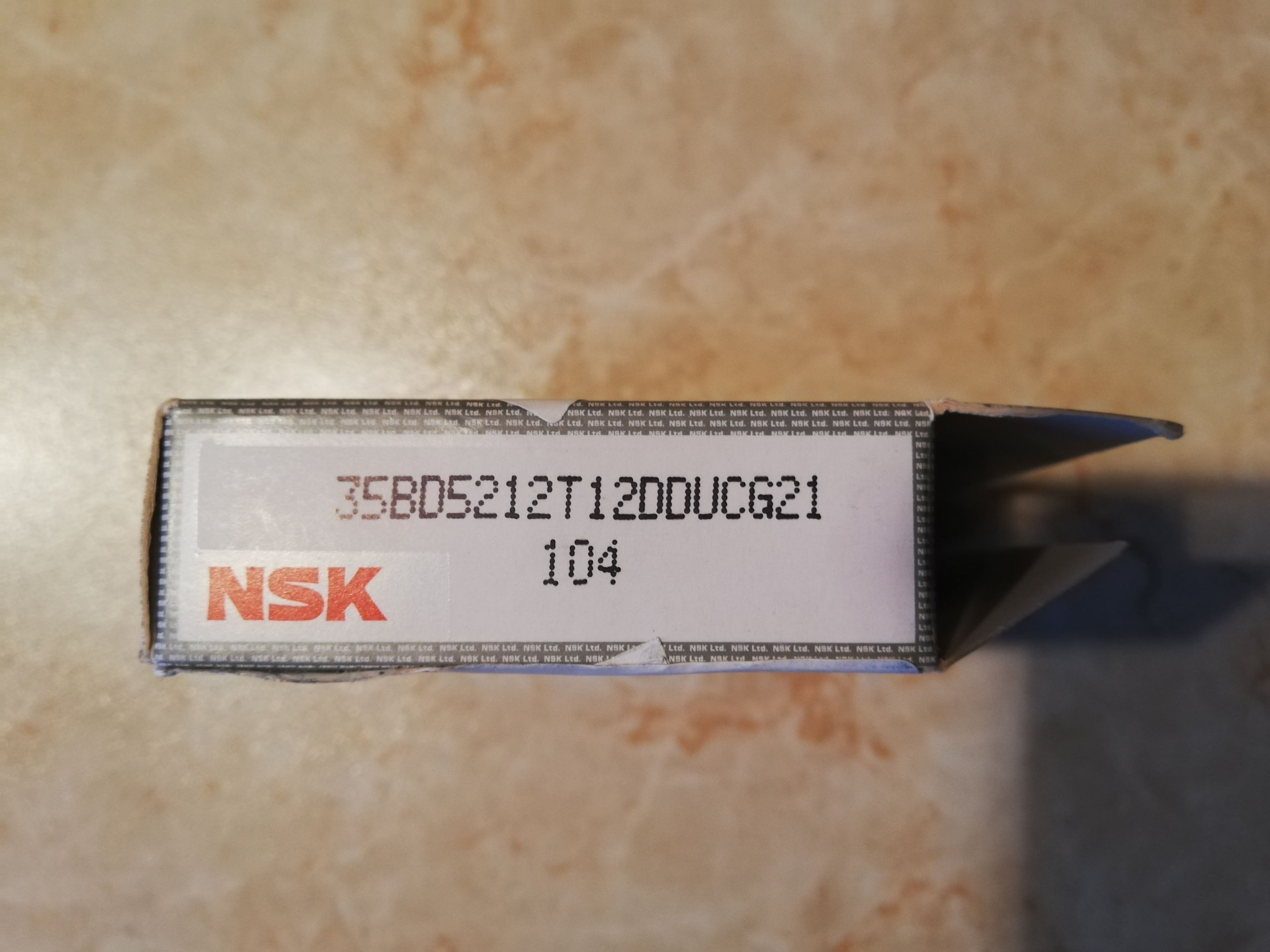

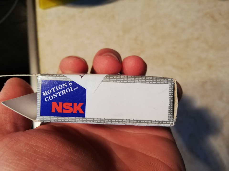

Сначала про упаковку — она очень хорошо и качественно сделана, однако есть несколько особенностей:
1) Надписи "NSK" и красная маркировка на пломбах больше по размерам, чем оригинальные:
2) Синенький прямоугольник, где расположена надпись "NSK motion & control" не должен полностью занимать всё пространство от низа до верха белой части боковины коробки, он должен не доходить до верхней границы:

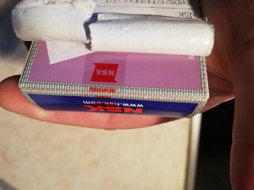

3) Здесь аж два косяка — рядом с надписью "NSK" видна какая-то непонятная прозрачная рамка, такое чувство, что при печати коробки использовалось два шаблона, в оригинале, естественно, ничего такого нет. Ну и главный косяк — NSK всегда на упаковках подшипников указывает, помимо, собственно, полной маркировки самого подшипника(в данном случае 35BD5212T12DDUCG21) и, как я понимаю, кода завода-изготовителя(в данном случае 104) ещё и заложенную в подшипник смазку и её количество(например, маркировка ENSS означает, что подшипник заполнен смазкой "NSK Grease ENS"(буквы в маркировке "ENS") в количестве 30-50% внутреннего пространства подшипника(буква в маркировке "S"). Или NS7L означает, что заложена смазка "KYODO YUSHI Multemp SRL"(символы "NS7") в количестве 20-30% от внутреннего пространства(буква "L")). Здесь же ничего о смазке нет:

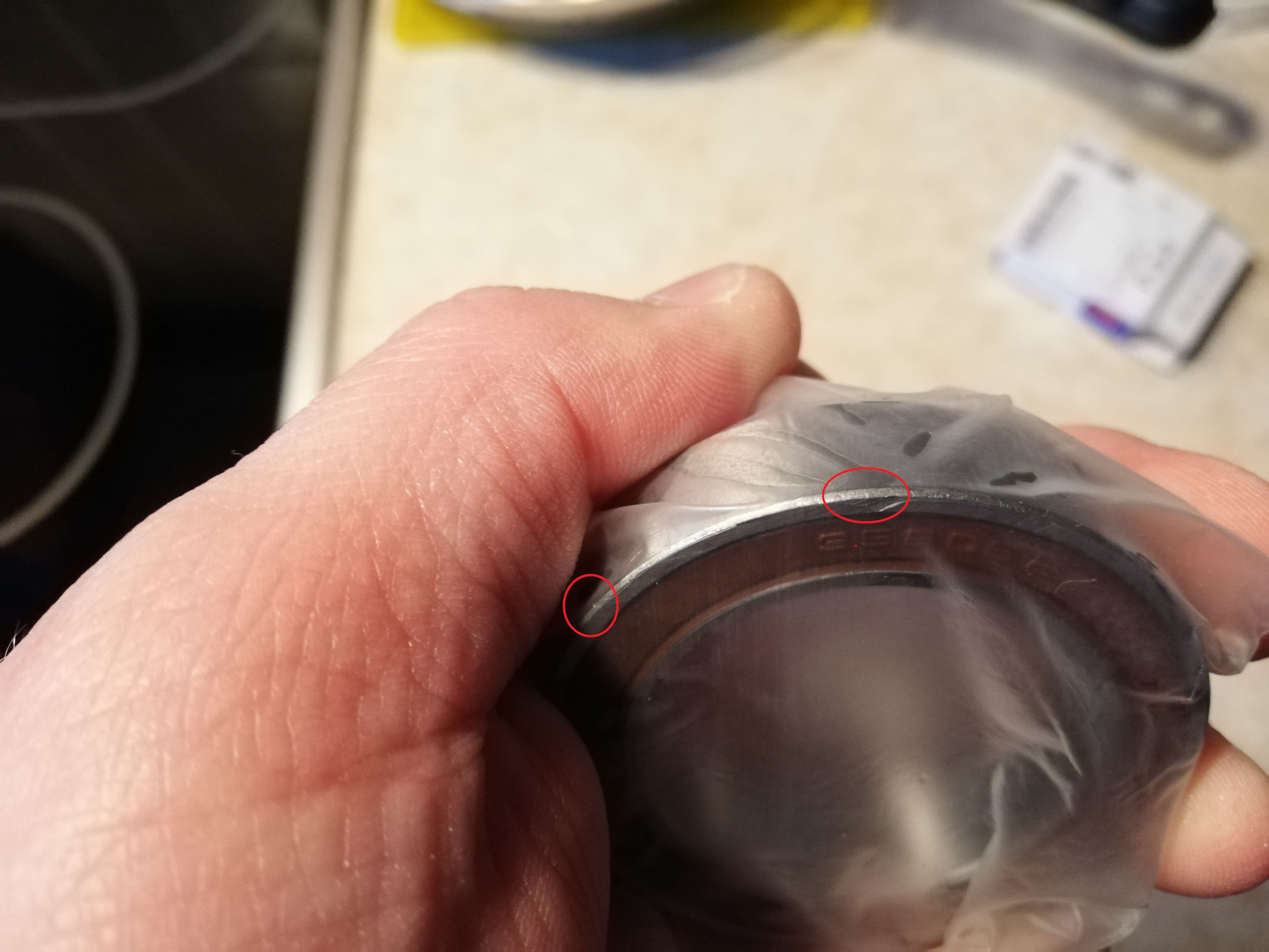

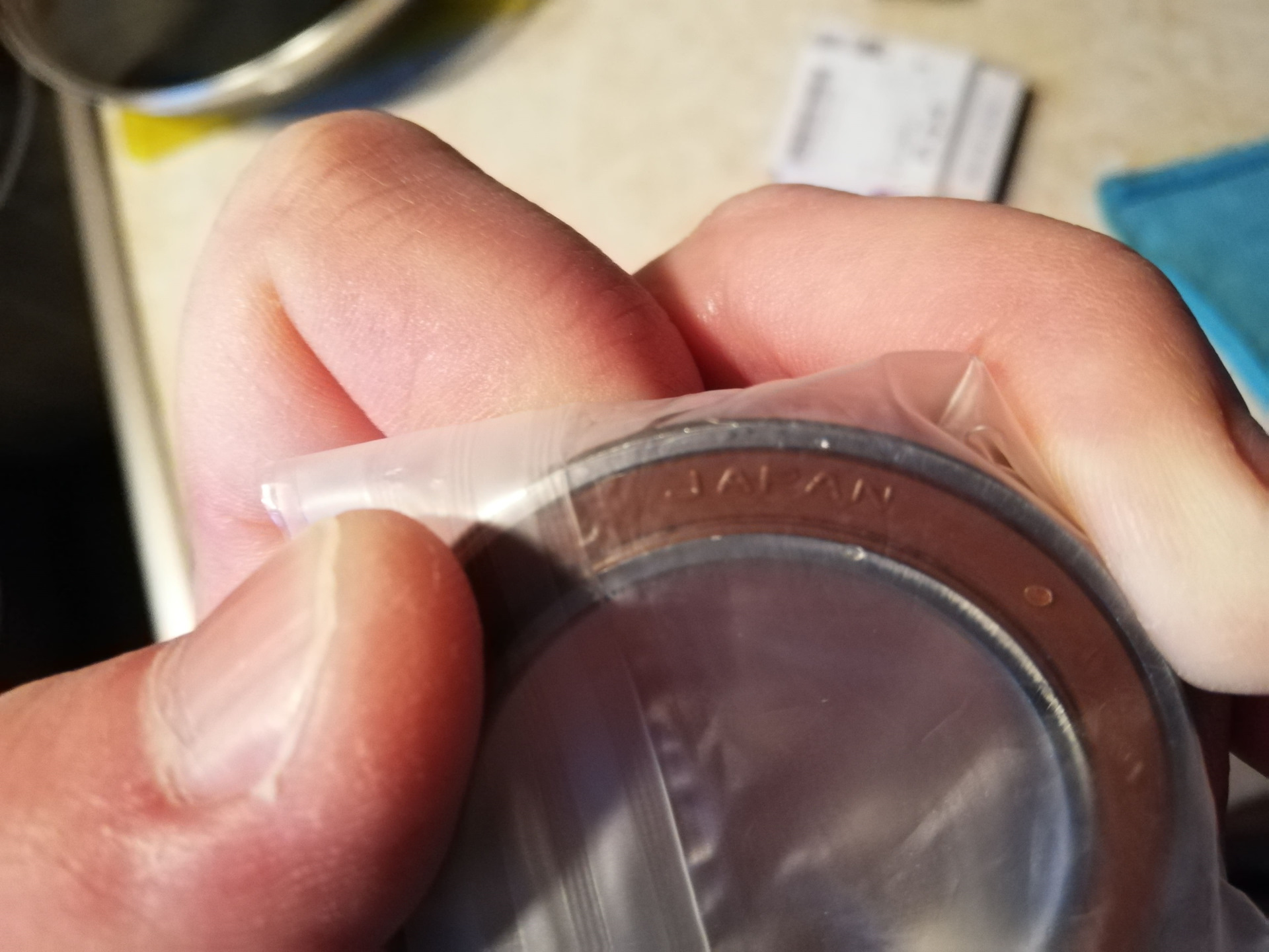

Далее о самом подшипнике(я его не доставал из пакета, чтобы точно обратно приняли):

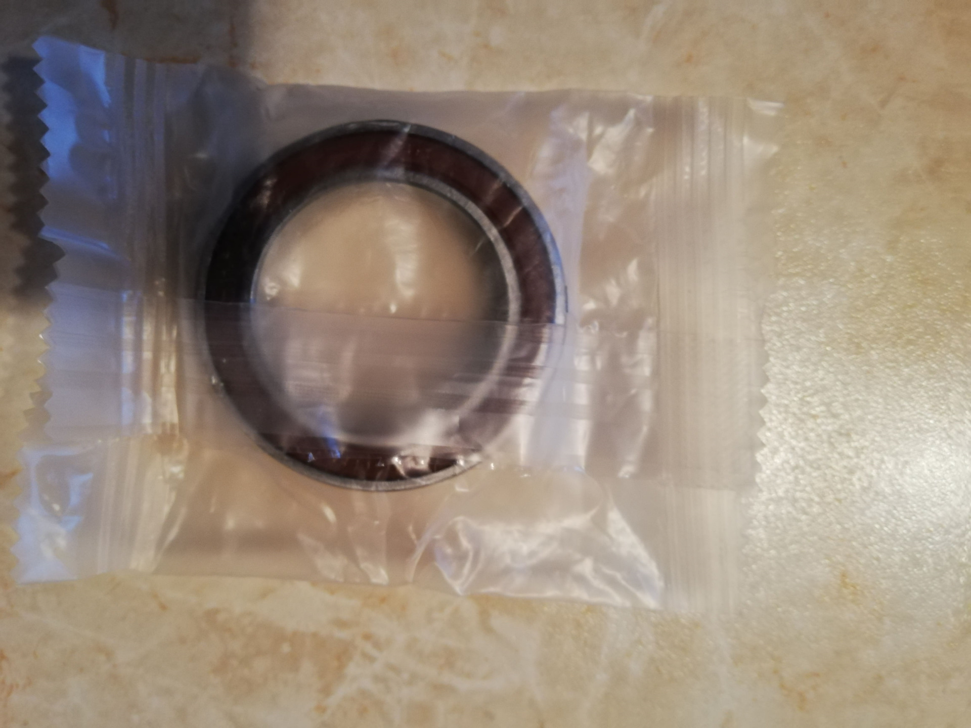

1) Упаковка — у NSK нет пакетов с зубчатой кромкой, а запайка подшипника в пакет делается более плотно, чтобы он не болтался в нём, как карандаш в ведре. К тому же, если обратите внимание, запайка справа сделана криво, так тоже быть не должно(роботы — запайщики не устают, в отличии от дядюшки Ляо).
2) Капли вытекшей из подшипника смазки. Фото не передаёт всего ужаса, но в пакете реально было мокро. Также на надписи "Japan" у первой буквы "J" совсем короткий хвостик слева, у настоящих корпоративных шрифтов NSK этот хвостик гораздо больше:
3) Обработка внешних и внутренних кромок подшипника. Заусенцев, конечно, не было, но даже визуально было видно, что кромка в одном месте меньше, чем в другом — при обработке подшипник был немного перекошен. Ну и опять обратите внимание, сколько вытекло смазки:
Ещё в одном месте был не заправлен пыльник в канавку, ну и самая мякотка — когда я указательным и большим пальцами левой руки сжал внешнюю обойму подшипника, а указательным и большим правой стал шатать внутреннюю обойму — она неслабо так люфтила! На новом, блин, подшипнике! Как бы люфтил шкив с таким подшипником, даже представить себе боюсь.

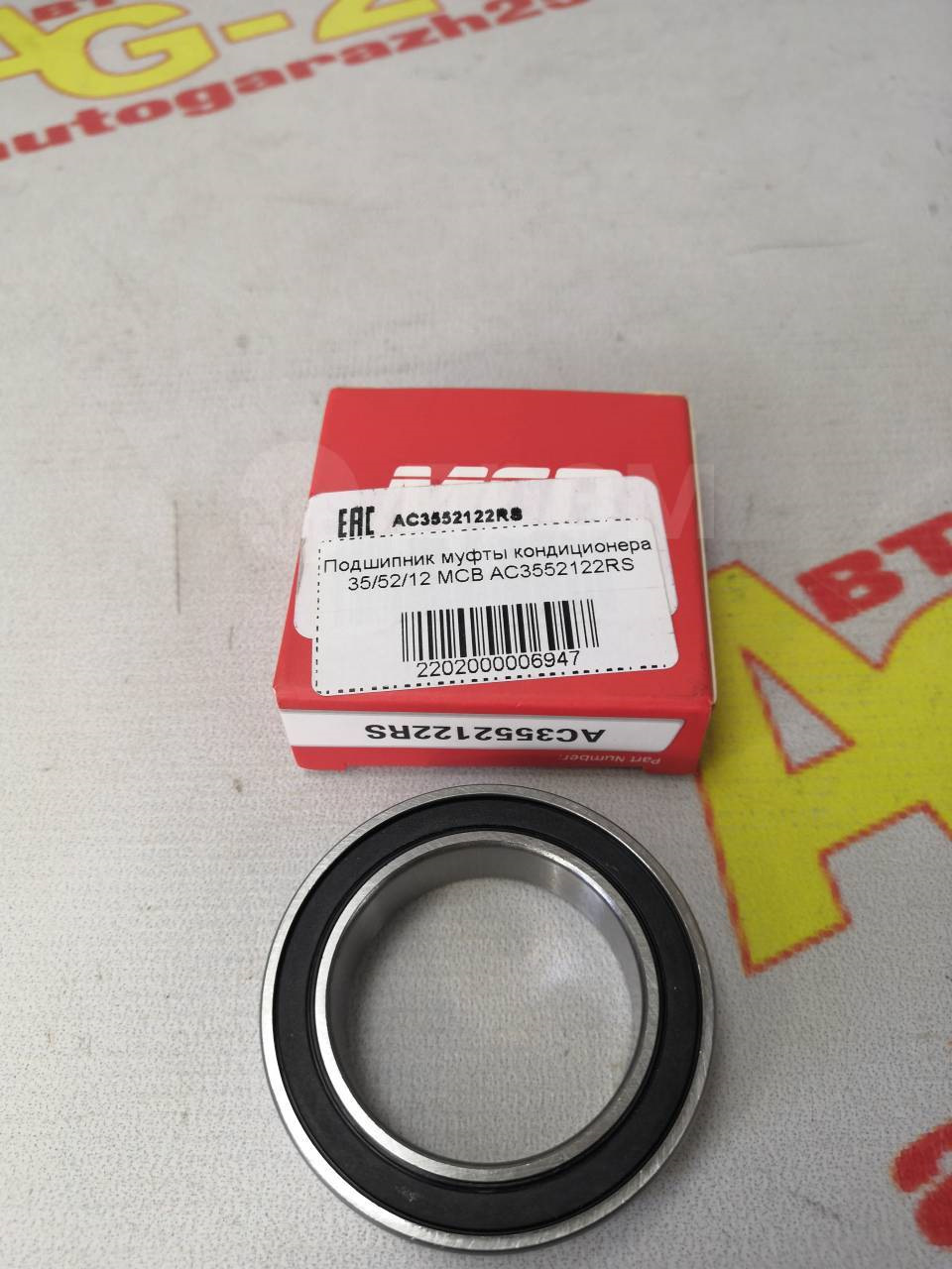

Купил в Emex за 606р.(поставщик ASAB) арабо-китайско-шведский MCB, который AC3552122RS.

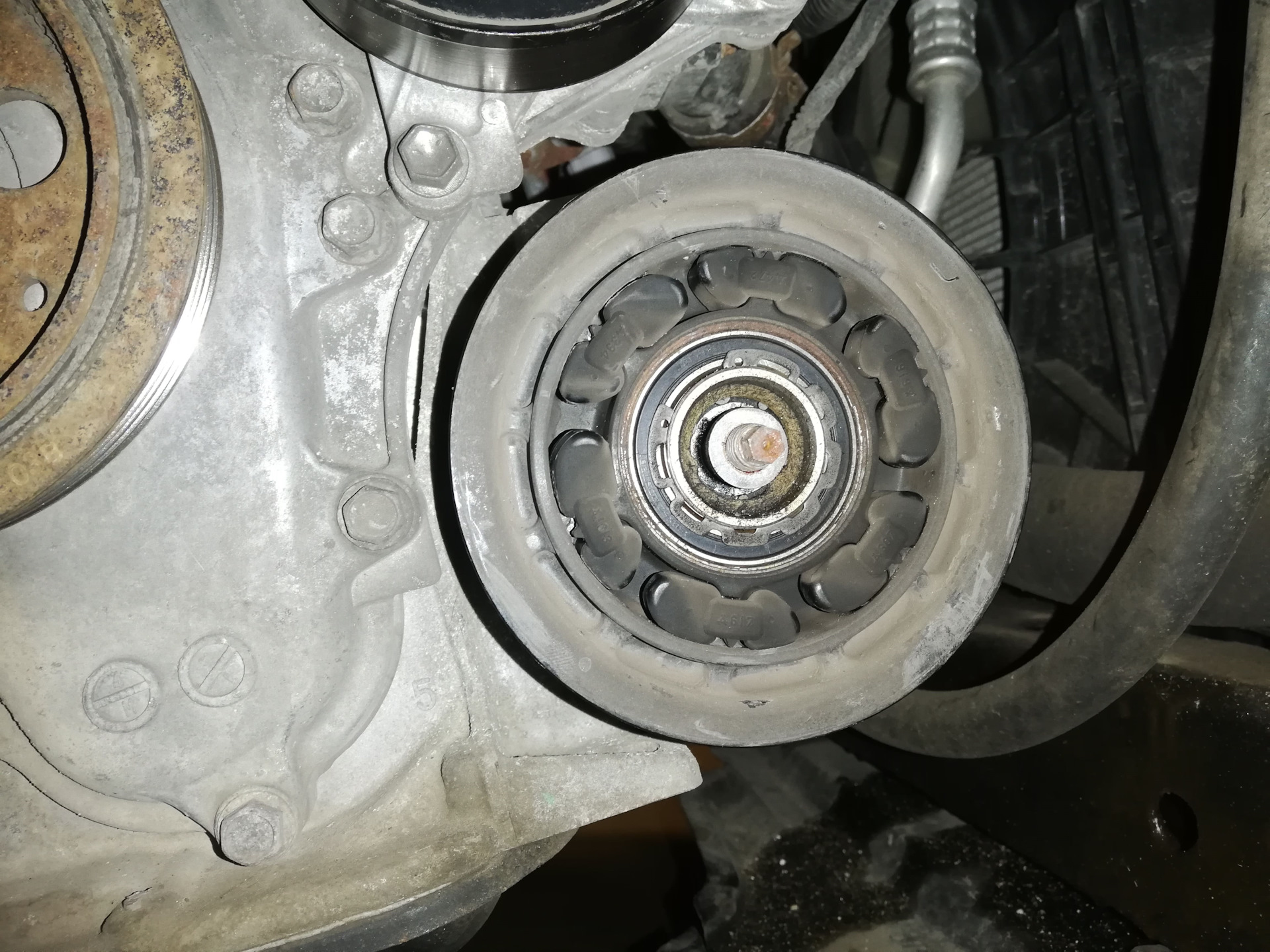

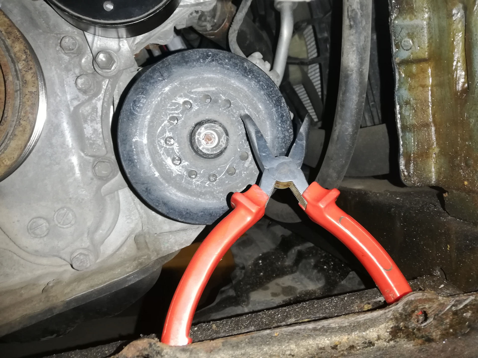

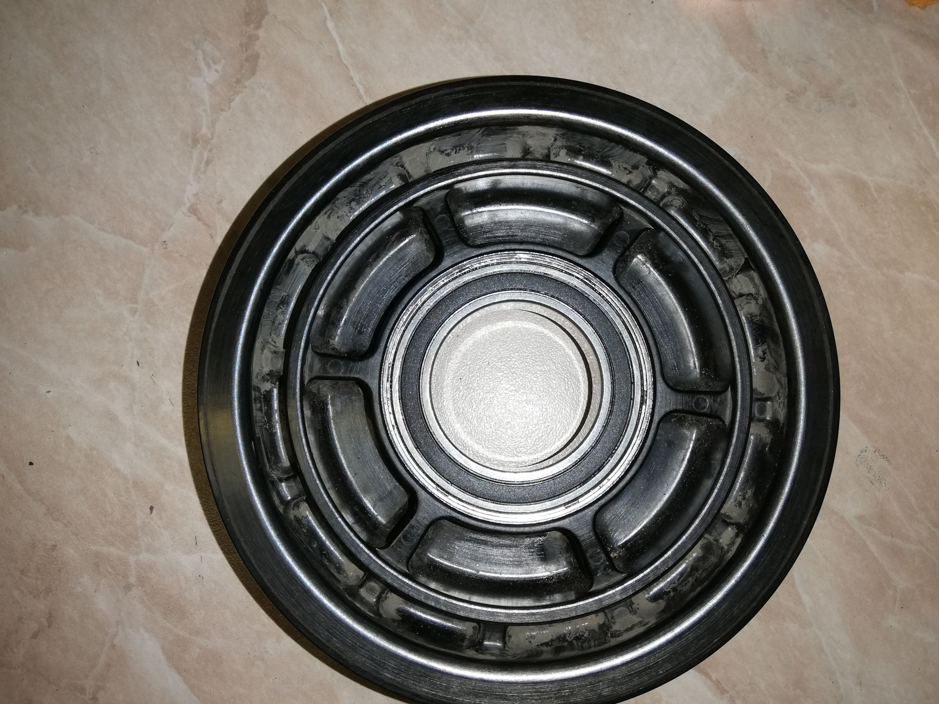

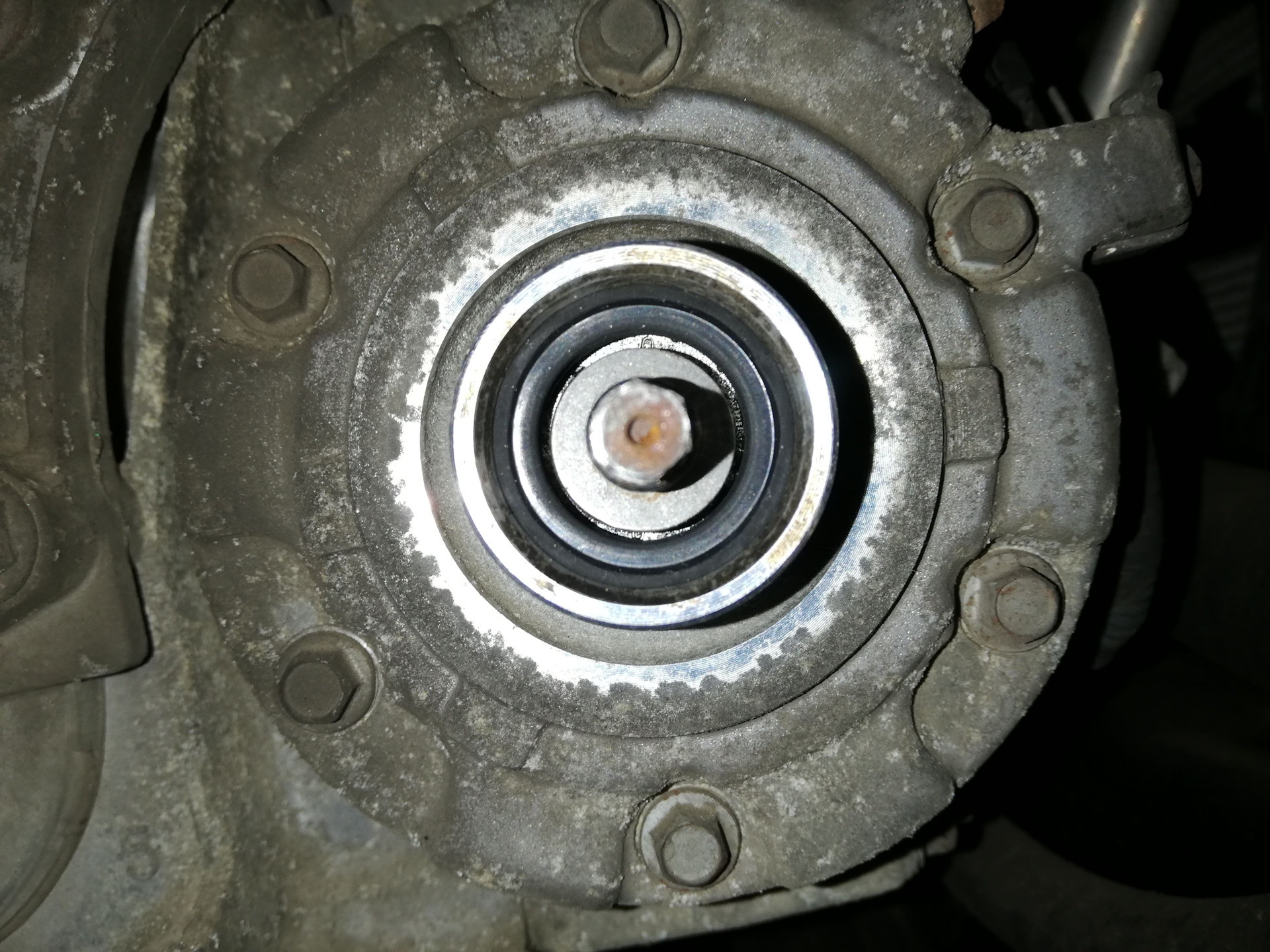

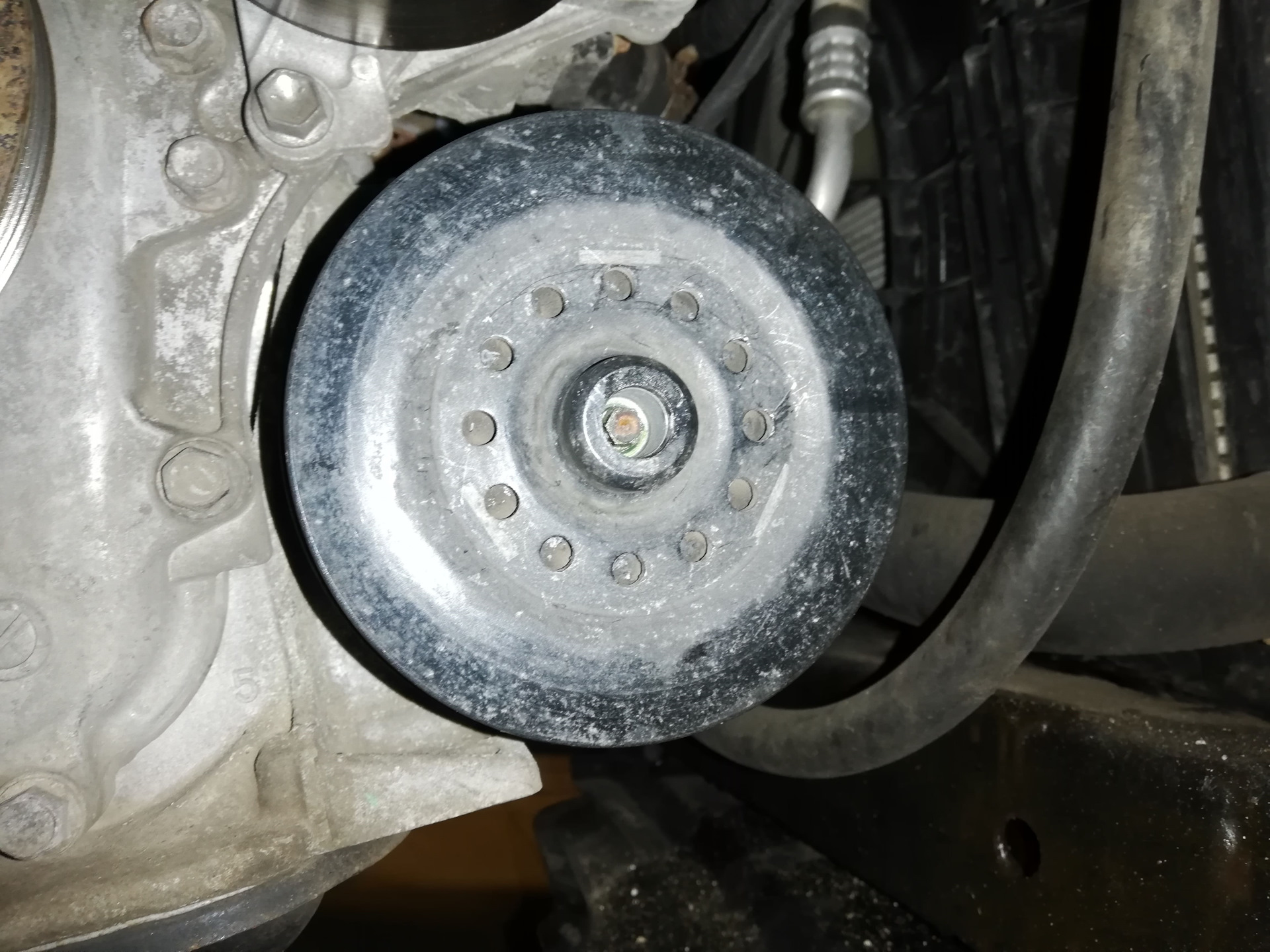

По замене: снимаем ремень навесного, вывешиваем и снимаем переднее правое колесо, убираем пластиковый экран — получаем хороший доступ к шкиву. Как его открутить: шкив, это, по сути, такая "большая гайка" на валу компрессора, соответственно, крутить его надо относительно вала, как и обычную гайку, против часовой стрелки. Но вал тоже проворачивается) Поэтому есть два варианта — либо удерживаем вал и откручиваем сам шкив(против часовой стрелки), либо удерживаем шкив и крутим вал(по часовой стрелке). Я выбрал второй способ. Никакого специнструмента вроде переточенных ключей для болгарки, или каких других специально изготовленных для этого дела штук не использовал, делал всё по рабоче-крестьянски доступным инструментом. Шкив фиксировал изогнутыми тонкогубцами, засунув одну из губок в отверстие на пластине утяжелителя, а ручки уперев в планку внизу(см. фото). Вал крутим трещоткой с головкой на 7 по часовой стрелке.
Утяжелитель у меня, слава всем известным богам, открутился вместе со срывной муфтой.

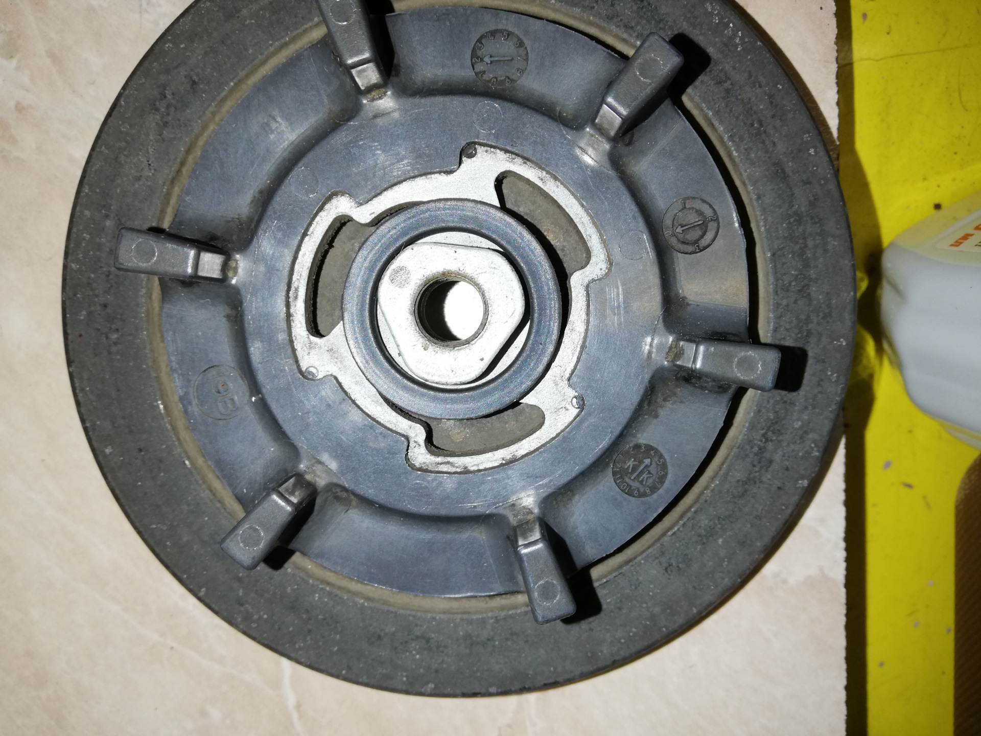

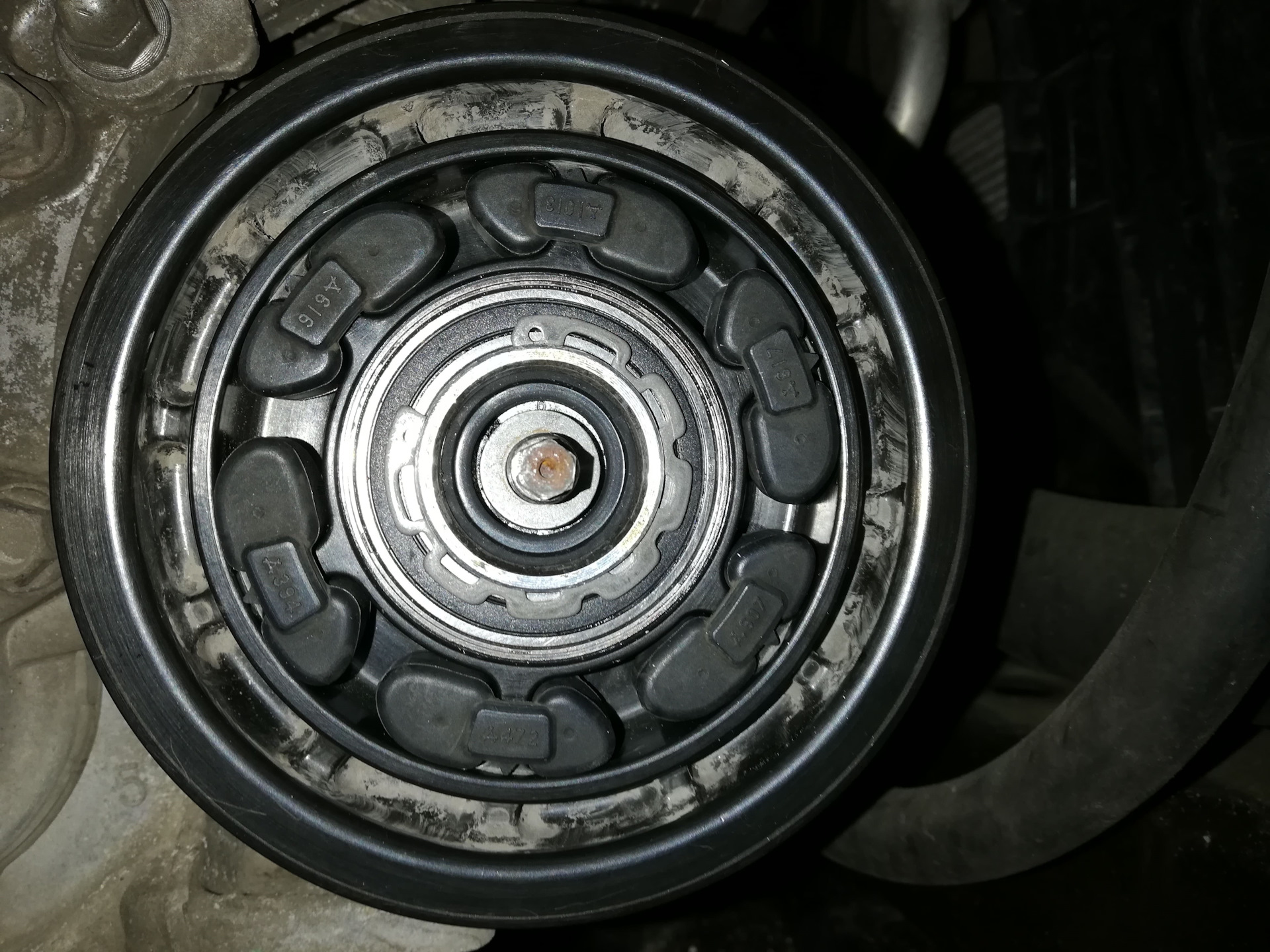

Далее снимаем съёмником стопорное кольцо, и аккуратно стягиваем руками шкив с демпферами.

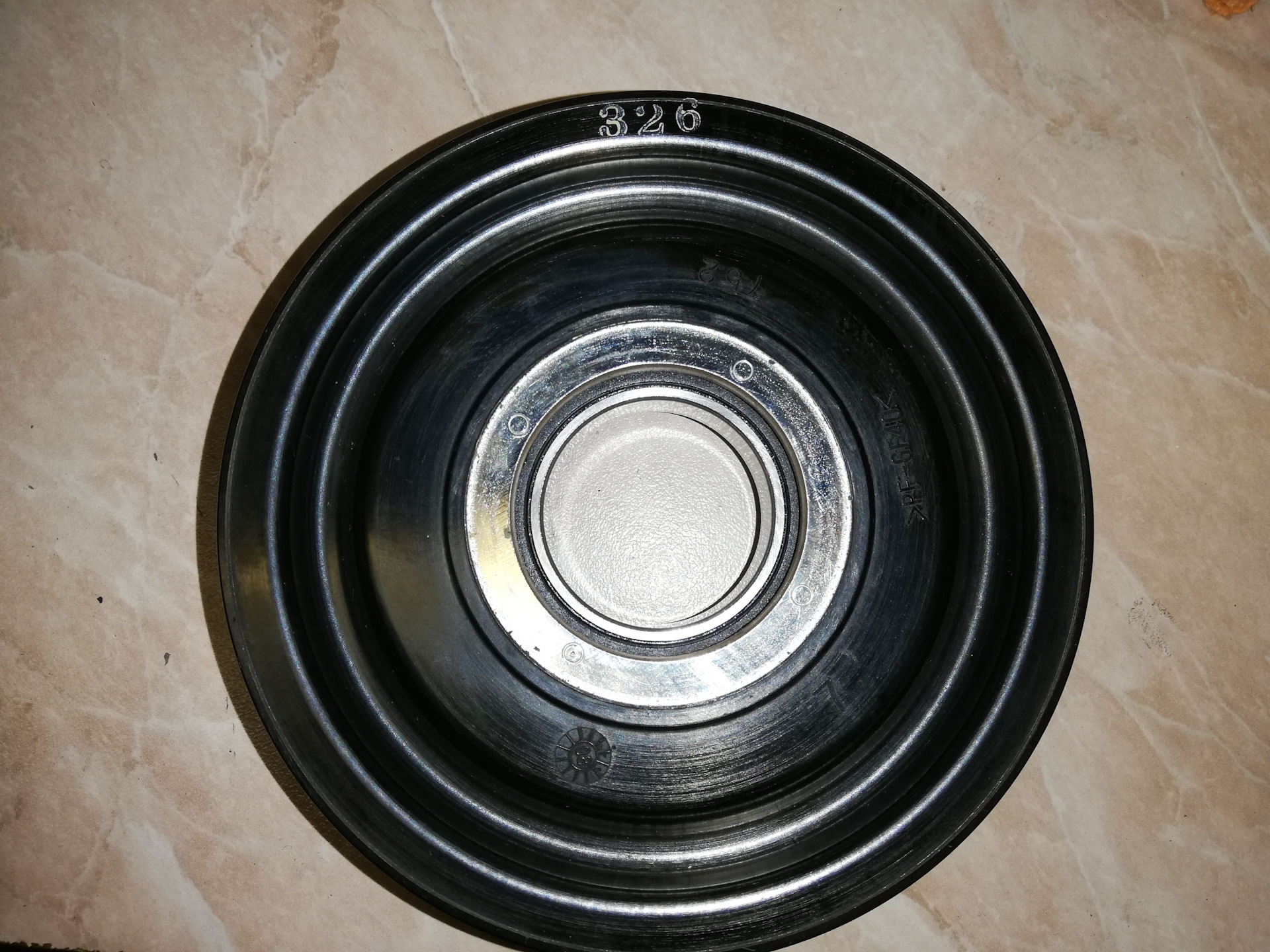

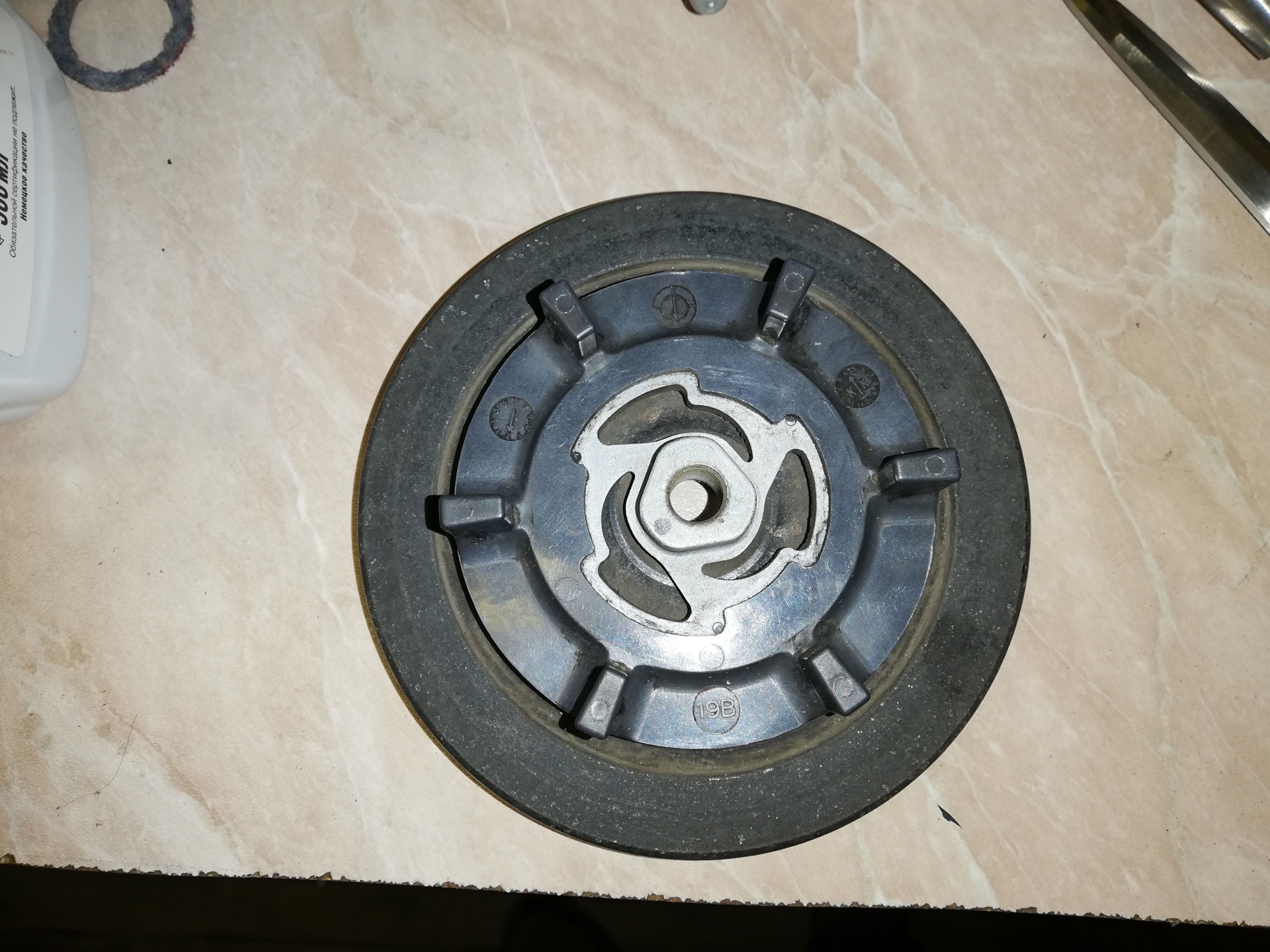

Вытащил демпферы, всё протёр-промыл, и сходил в сервис неподалёку, где мне перепрессовали подшипник. Выдавливать его надо с внутренней стороны шкива(которая со стороны компрессора), усилие прилагать на внутреннюю обойму подшипника. Следите за этим, а то некоторые "мастера" Вам могут выдавить посадочную обойму подшипника вместо самого подшипника. Не забудьте попросить, чтобы зачистили всё от ржавчины перед запрессовкой, и немного смазали там всё.
Можно, конечно все эти работы сделать и с помощью молотка и подходящих головок, просто при запрессовке через пресс Вы точно не повредите шарики и дорожки скольжения, а при ударах молотком такое может случиться.

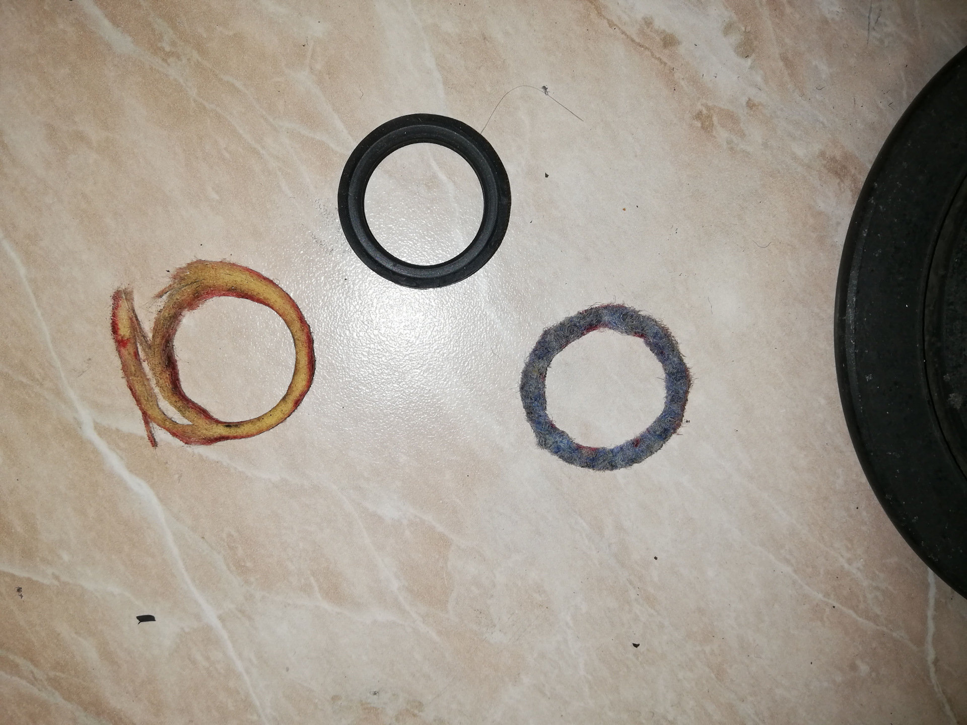

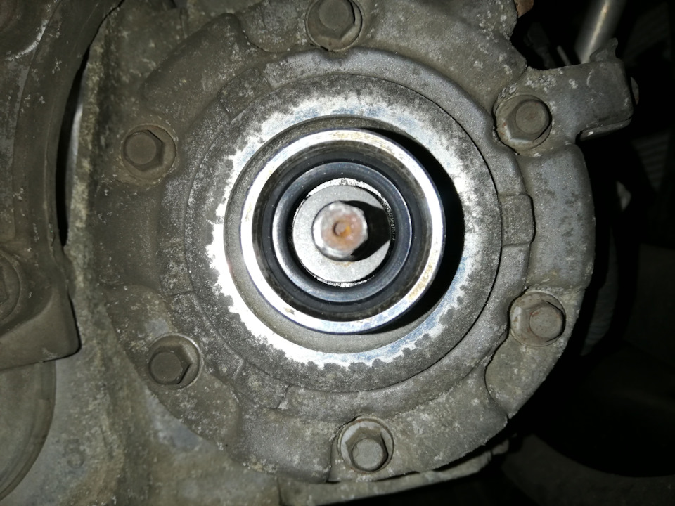

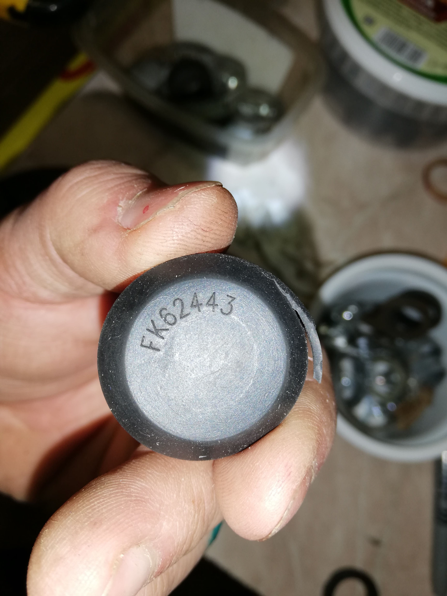

Далее у меня был вопрос по замене "мохнатого пыльничка" вала компрессора. На фото выше, под которым написано "Вид под срывной муфтой", видно, что этот пыльничек подустал, разлохматился, и в дальнейшем его могло бы просто намотать на вал компрессора. Вытащил его, пытался вырезать по размерам пыльничек из войлока, но это была бредовая идея, после первой же лужи он бы намок и точно намотался бы на вал. В итоге вырезал пыльничек из заглушки, входящей в ремкомплект Frenkit 244009 от батиного Peugeot Boxer.
Далее вычищаем шейку компрессора и ставим сам шкив. Стопорное кольцо имеет скосы, они должны быть с внешней стороны, чтобы попасть в проточку на шейке компрессора, плоской частью стопорное кольцо направлено к подшипнику. Также укладываем в шкив демпферы.
Накручиваем на вал срывную муфту с утяжелителем. Выступающие части, которые заходят между демпферов, я смазал силиконовым маслом, чтобы легче зашло. При запуске двигателя излишки из-за центробежной силы всё равно вылетят.

Да, по старому подшипнику: у меня стоял Fujikoshi 35BX5212DST2B1/35BX5512DST2NB(почему-то на пыльниках с двух сторон разные номера), и он был… в относительном порядке. Смазка подвысохла, конечно, но не полностью, а у самого подшипника был совсем минимальный люфт(гораздо меньше, чем у китайского поделия, что мне под видом фирменного NSK хотели втюхать).

Привет. Как показал себя подшипник MCB?
Пока никаких проблем. Больше 5000км. проехал с этим подшипником, к его работе претензий нет.

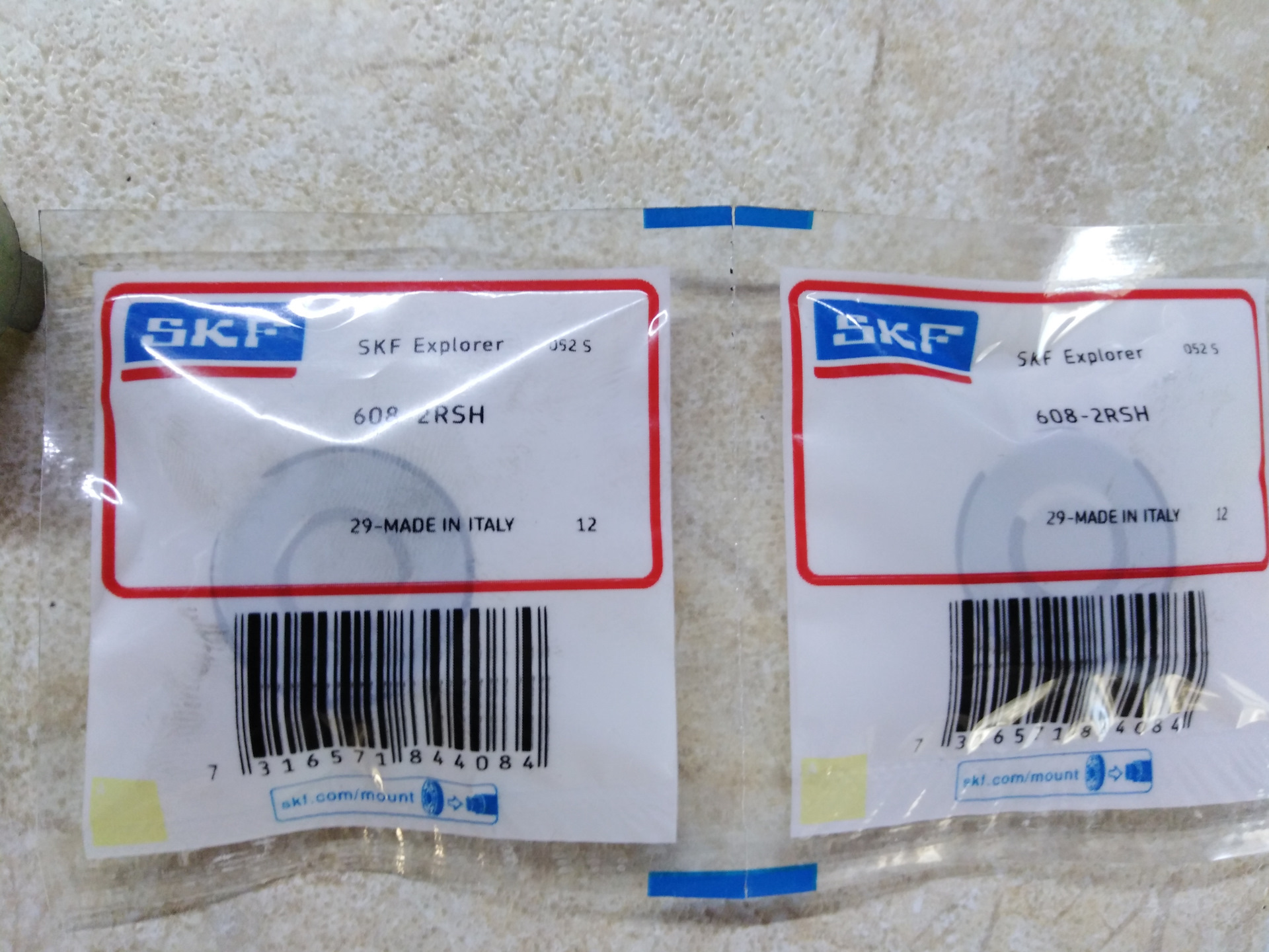

P.S. Подшипники лучше всегда покупать в компаниях, которые ими и занимаются, при чем долго уже сидят на рынке и имеют глобальный ассортимент и поставки. Им более доверия, чем маркет-плейтсам и даже тем же Экзистам и др., пусть дороже да, но надёжней будет. Вот я купил себе тут два SKF, маде ин ИтАли оказались, все так сказать показания оригинальности…Менял в моторчике печки.

В Emex было 3 поставщика, а обычно не меньше сотни, в Exist тоже только один. Я все запчасти через интернет заказываю(исключением был только новый аккумулятор, такие вещи всё же лучше брать не через интернет), так что интерфейсом умею пользоваться, и заказываю только у проверенных поставщиков(часто ещё и в записях их указываю), проблема в том, что подшипников этих в России нет нефига… Подозрение, что Exist в очередной раз привезёт паль, разумеется, было, однако, я у них брал две ступицы Koyo, и там приезжал оригинальнейший оригинал, так что и тут надежда была, что привезут нормальный подшипник.
Ради интереса заезжал в розничные магазины, торгующие подшипниками — у них были только FKC, его я брать не хотел.
Насчёт подшипников для печки, которые брали Вы — это, скорее всего, 608-е, их навалом, выбор очень большой, и по поставщикам, и по производителям. А типоразмер, как у нас на компрессоре кондиционера, редкость.
По фреону и давлению — смотрел осушитель(нижняя пластиковая пробка, место, где чаще всего пробой бывает), там всё сухо, смотрел показатели давления через TechStream, они тоже были в норме, были именно советы перезаправки со СВЕЖИМ маслом(хотя часть старого всё равно в системе остаётся), дескать, у некоторых все шумы пропадали, так что решил и я попробовать.
На фото он и есть, не знал что они редкость. Посмотрю у своих и прикуплю есси что, спасибо.
Простите, не увидел Ваше прикреплённое фото, писал про 608-е по памяти) Они НЕ редкость, их много. Мало 35x52x12, вот их от нормальных производителей(и оригинал, разумеется) — Koyo, NSK, SKF — фиг найдёшь.
У своих ребят нашел NSK 35BD5212T12DDUCG21 — 1 120р., SKF — 700р., NTN — 870 р., задал по параметрам в поисковике у них.
