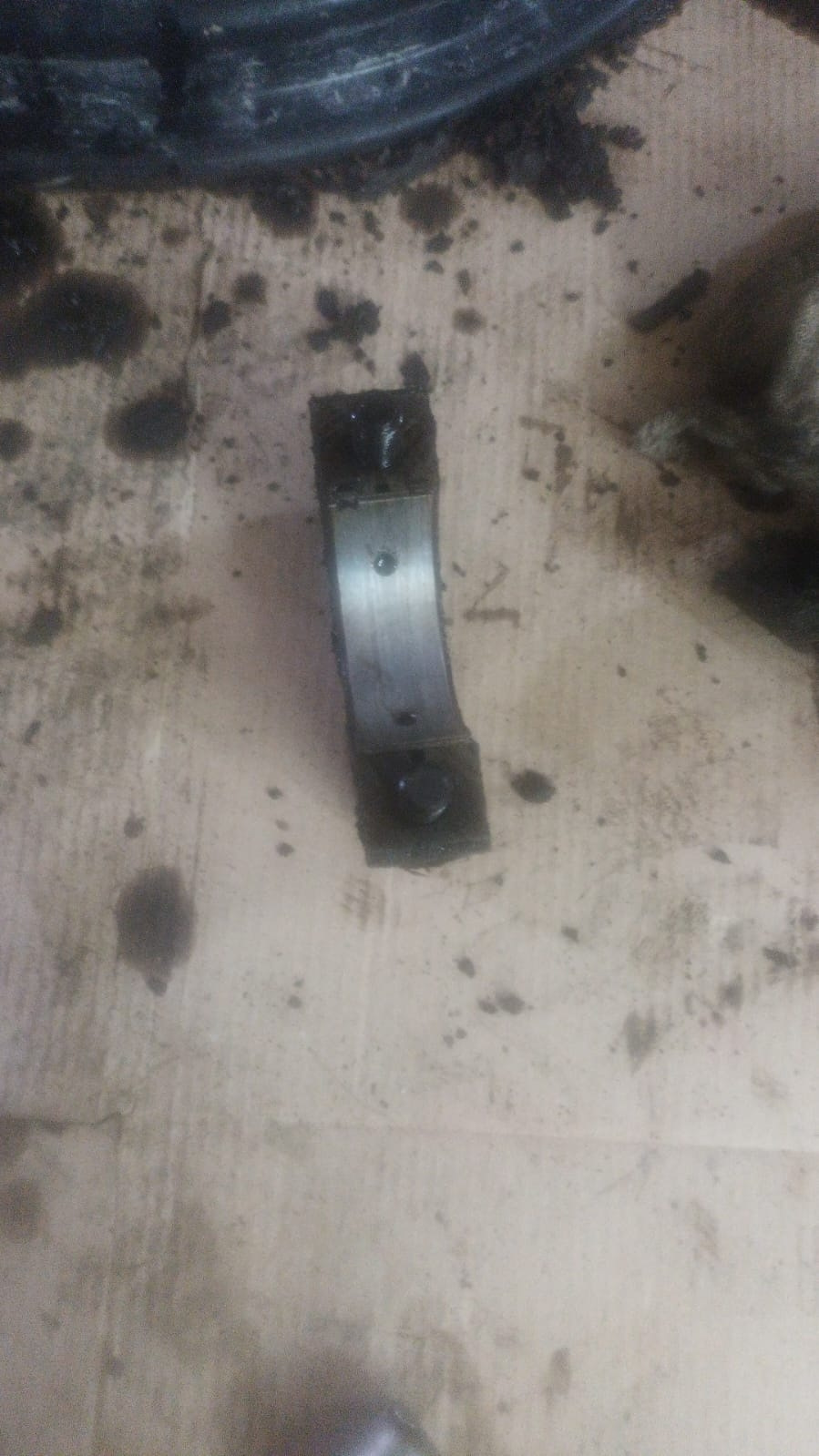

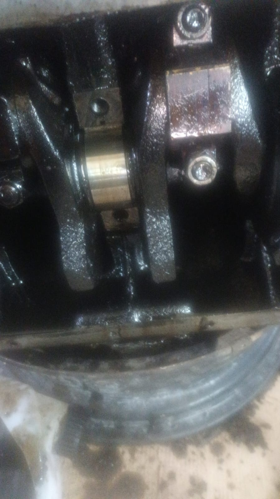

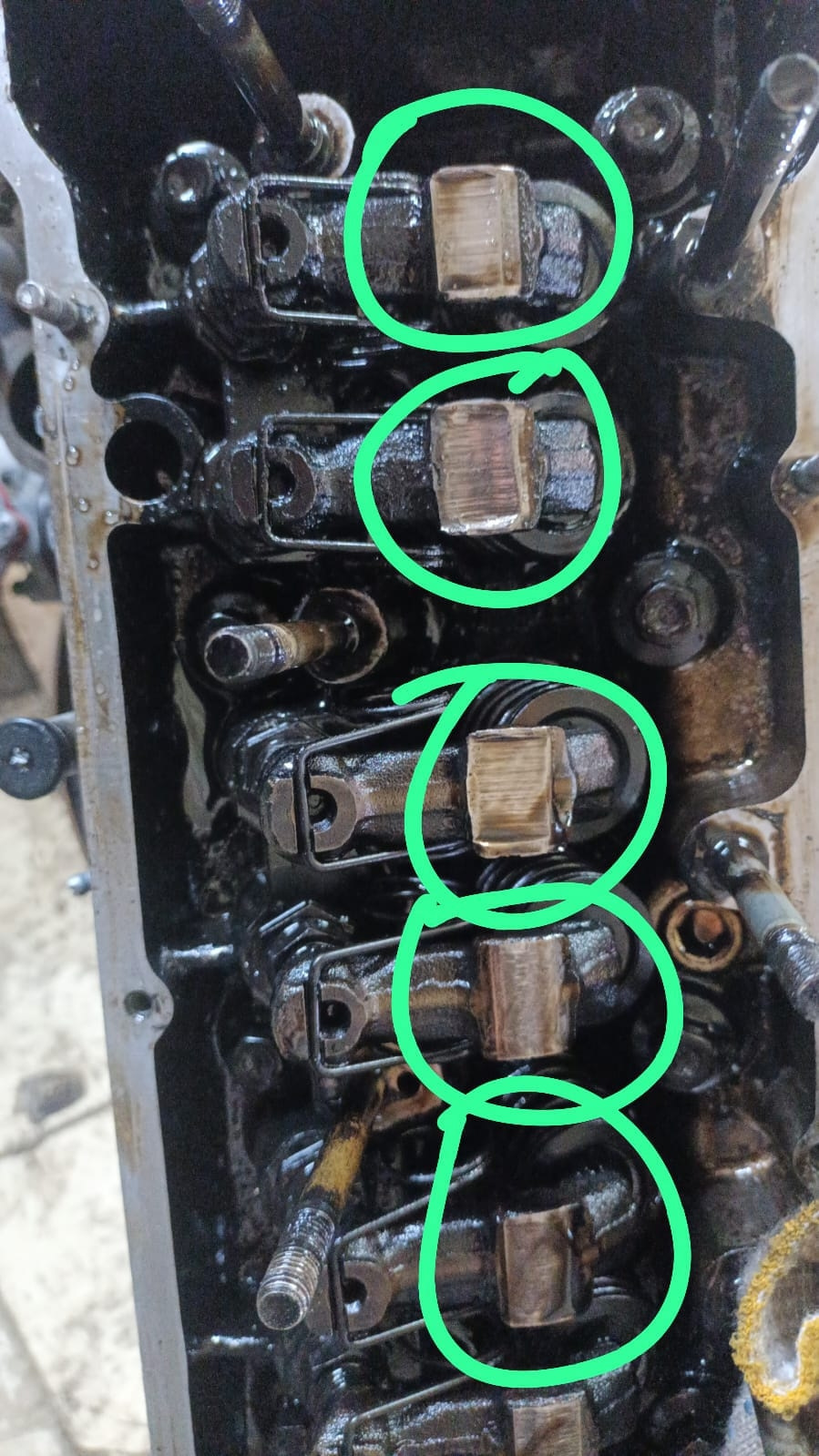

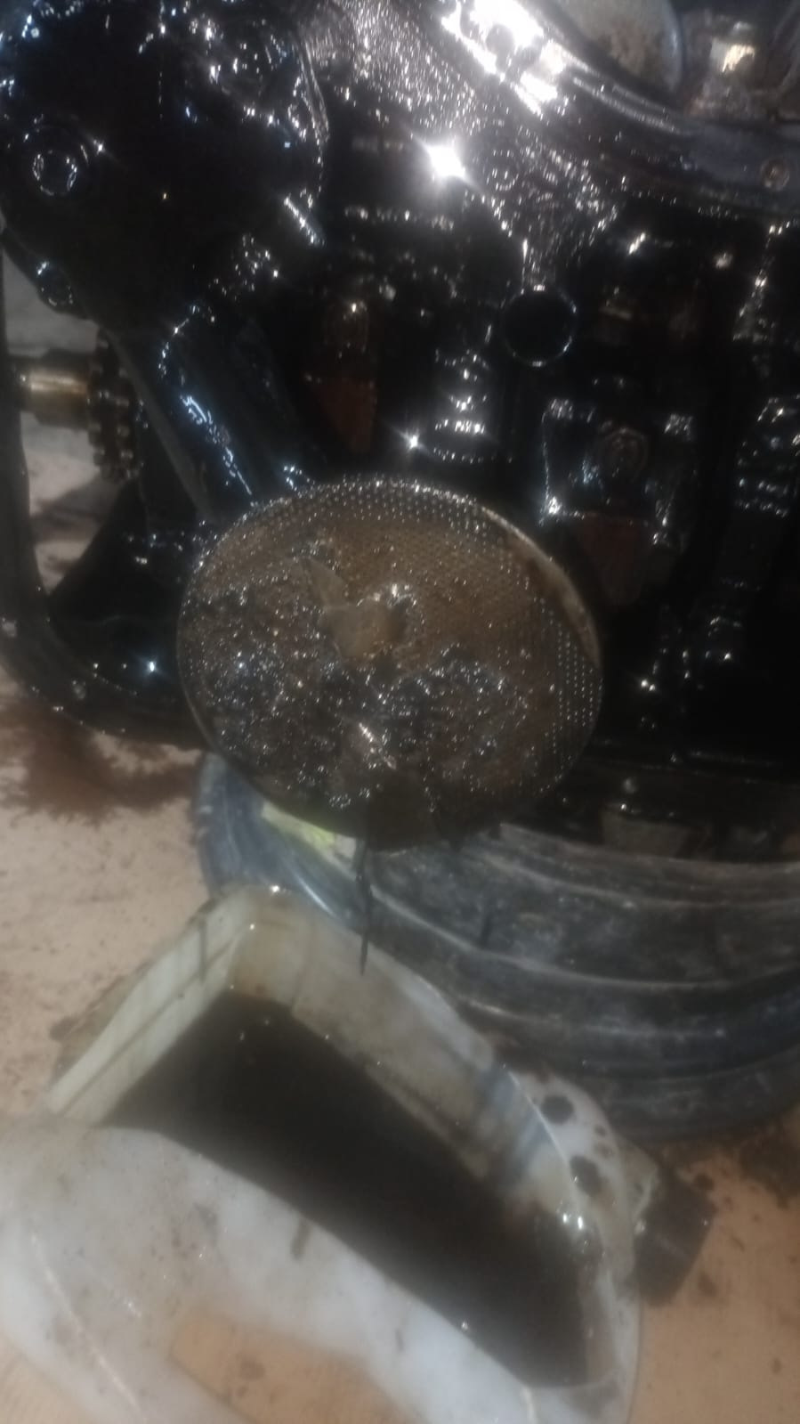

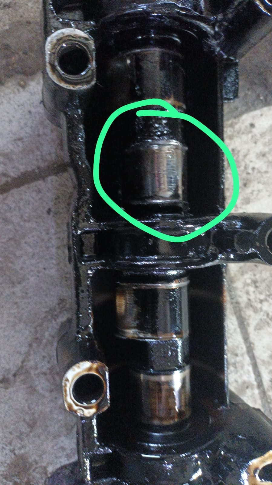

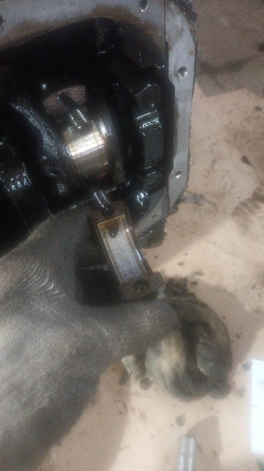

2) перед тем как установить мотор — необходимо было его более детально осмотреть, нужное поменять, восстановить отмыть внешне и внутри(систему ож). В процессе осмотра под замену попали все рокера, распред, цепь, натяжитель успокоитель, вкладыши коренные шатунные. Голову скидывать не хотел(опять же экономил) в надежде что там не сильно все плохо. Как оказалось — зря, но об этом чуть дальше.
это первая стадия, скупой платит дважды. 5тыщ мотор и 12тыщ запчастей

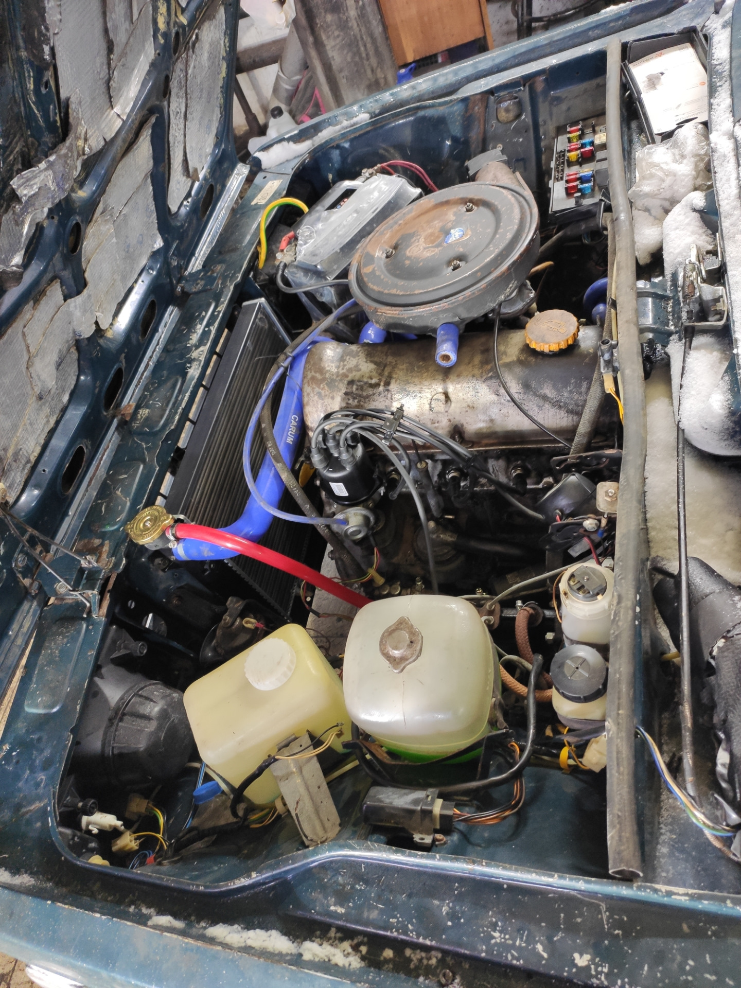

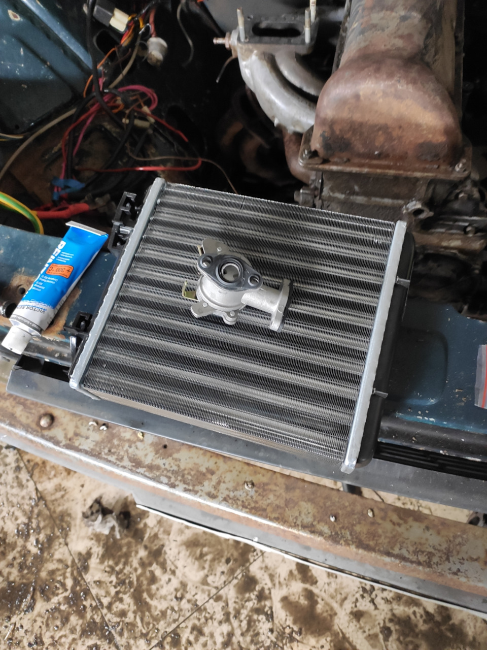

Помимо запчастей на сам мотор, было решено собрать надёжную долговечную систему охлаждения и отопления, так как будка большая(универсал все таки) и прогревать ее понадобится лучше. Это потянуло за собой следующие покупки:
радиатор основной алюминь лузар,
радиатор отопителя салона лузар(алюминь, медь все же дороговато выходила),
помпа тза,
термостат лузар,
кран печки лузар,
силиконовые шланги комплект,
новые хомуты к ним же,

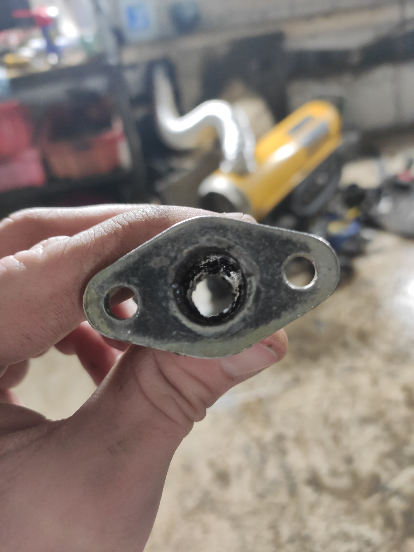

одна новая трубка(90°) на радиатор печки(старую было нереально вычистить без жесткого ёршика)
крышка радиатора железная,
шланг на расширительный бачок, сам расширительный просто промыл, этого оказалось достаточно.
итого система охлаждения вышла порядка 15тыщ
При снятии старой системы ож было выявлено куча отложений в трубках от красного/старого/дешёвого антифриза, медный толстый радиатор печки, от которого к сожалению более не было толка, так как он и не мог прогреть салон последнее время.
3) снял гараж на сутки, с расчетом перекинуть мотор часов за 5, чё там, один вынул такой же поставил и полетел, но не тут то было. В сервисе машина суммарно провела почти 20 рабочих часов за два дня. В первый день приехали в гараж к 12дня, мотор воткнуть удалось только ближе к 12 ночи. Потом попытки запустить и выставить зажигание что бы прокачать систему охлаждения заняли ещё часа три. При этом при заливке масла сразу же обоссалась прокладка клапанной крышки(ещё в момент наливания масла) как оказалось позже — кривая плоскость крышки гбц.

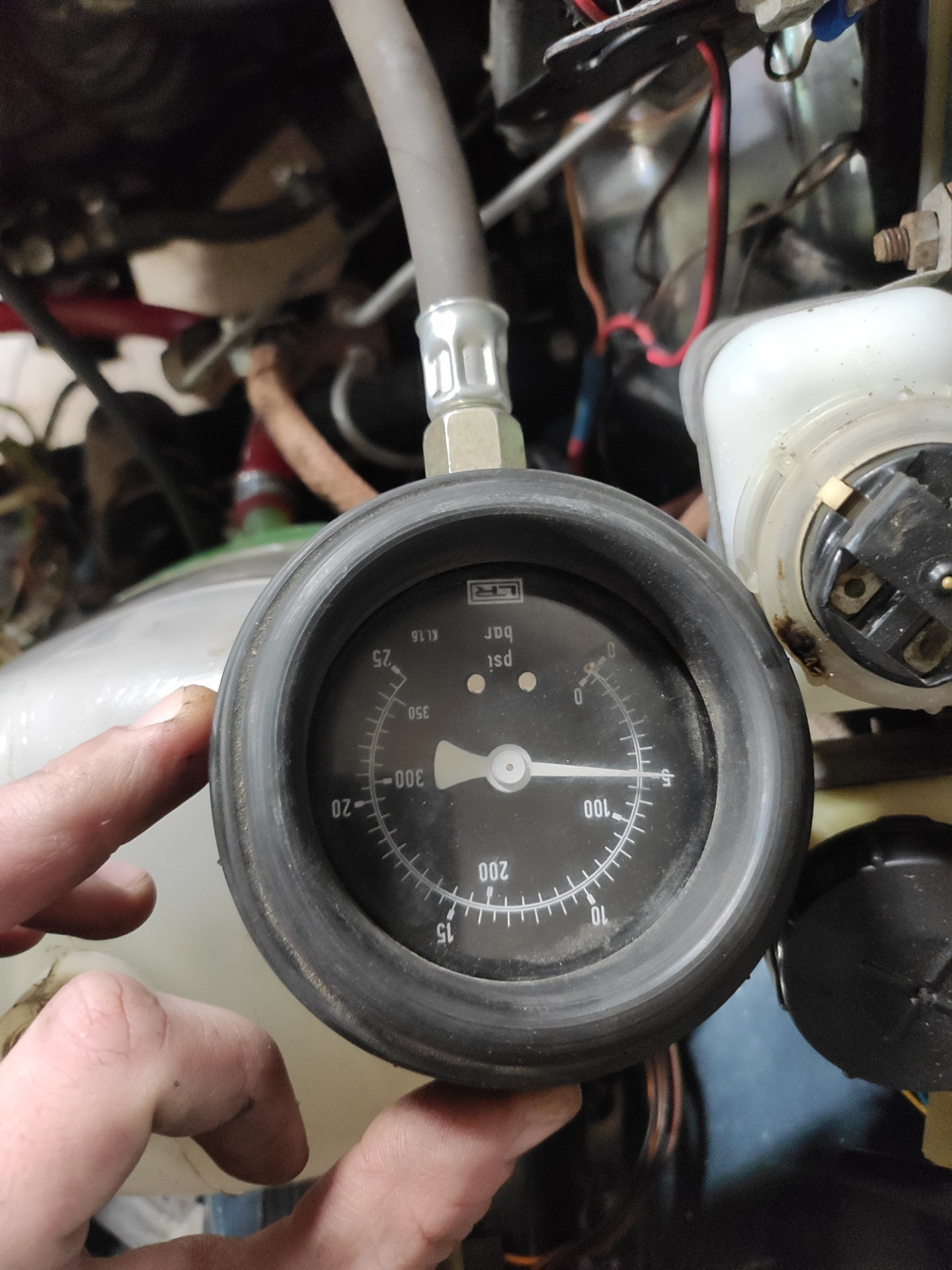

4) на следущий день привез канистру масла, новую прокладку под крышку гбц, выстучал саму крышку, начали выставлять зажигание — сдохла крышка трамблера, вернее концевик с катушки внутри крышки просто отвалился. Сьездил за новой крышкой, заодно прихватив свечи, Заменил крышку, вв провода так же поставил новые — мотор троит. Выкрутил свечи — не работает 3 горшок. Замер компрессии показал 5очков в нем, в остальных около заявленых 10.

Проверили настройку клапанов, все в допускаю, ничего не зажато. Пришлось все таки скидывать гбц. Вскрытие показало недоконца закрывающийся выпускной клапан. В итоге новая прокладка ГБЦ, новый клапан, притирка всех остальных клапанов, ещё на 2.5тыщи. троение не прошло, но уже хотя бы не глохнет.

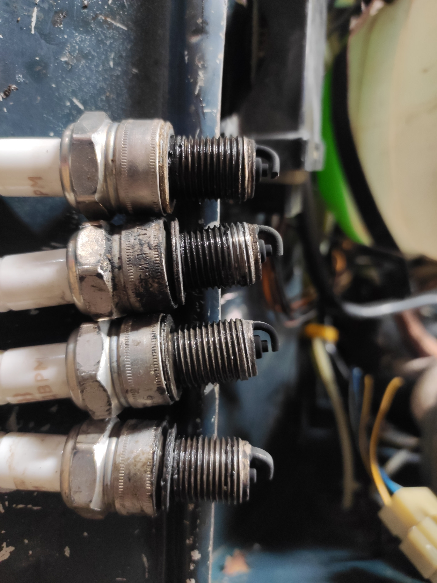

Сегодня съездил настроил карб — машину не узнать, работает ровно. При настройке карба скинули свечи — 4ая свеча черная. Проверка компрессии — все ок, заменили на комплект новых свечей — все заработало. Сам карбюратор оказался в довольно уставшем состоянии. Просто от изношенности(хз какой пробег на нем)
