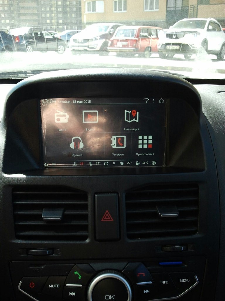

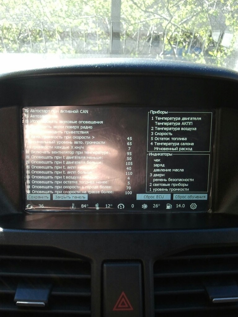

Теперь и в Штатная ммс 2190 КАЛИНА показывает температуру климата и салона . УРА, УРА ТОВАРИЩИ !
СПАСИБО ВСЕМ КТО РАБОТАЕТ НАД УЛУЧШЕНИЕМ НАШЕЙ ММС 2190, СПАСИБО! вся информация с сайта 4PDA 4pda.ru/forum/index.php?s…673&st=9120#entry40126081, и спасибо всем кто мне помог установить, точнее найти архив для установки этой приблуды =))))
Теперь имеем индикацию ремней безопасности, температуру заданную климатом, температуру салона, температуру АКПП. =)))))
Если раскрыл тайну или нарушил авторские права, прошу меня простить, но я не мог не поделиться с товарищами!

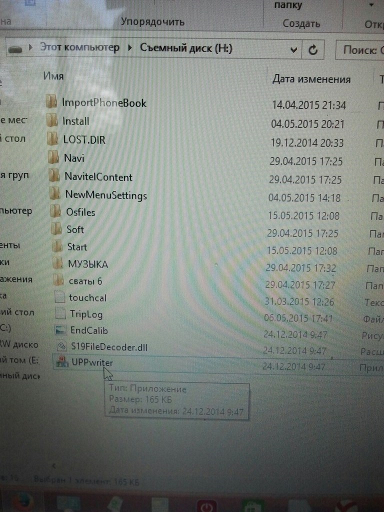

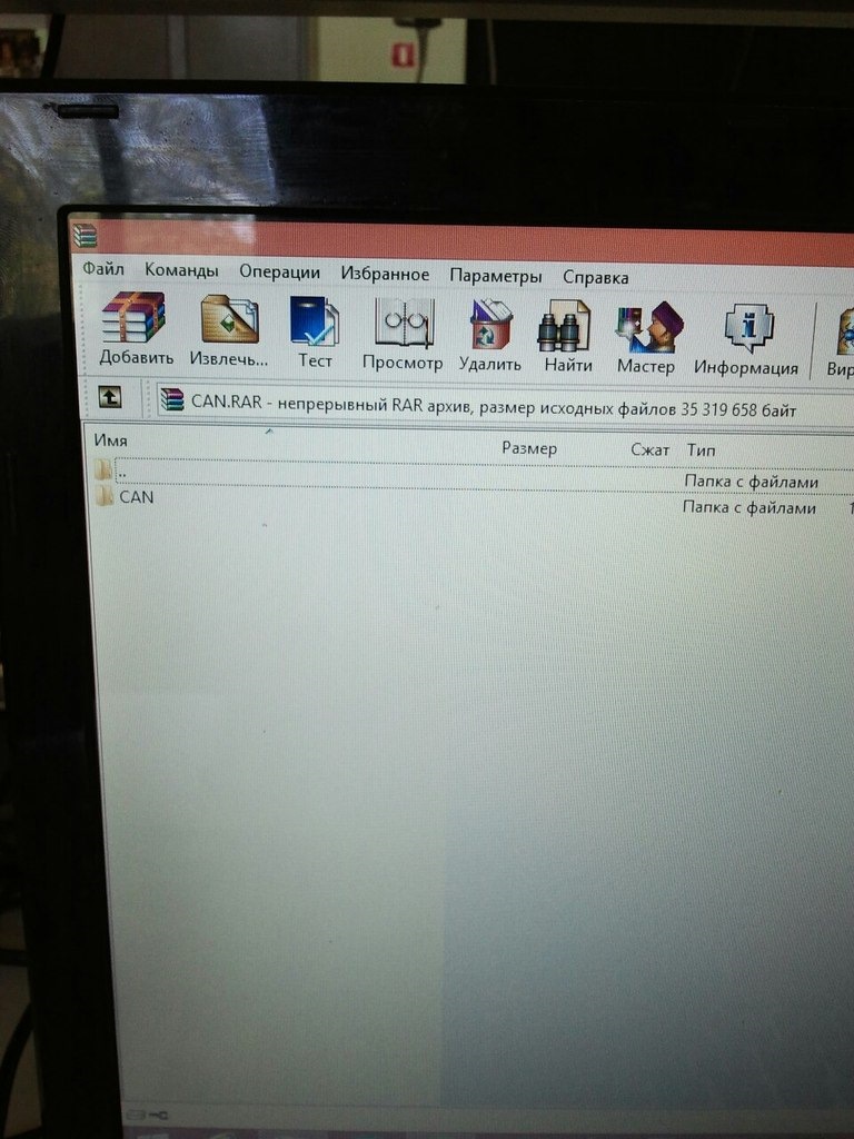

И так вот по этой ссылке можно скачать архив cloud.mail.ru/public/4NZorkY4pbZ1/CAN.rar, его распаковываем на SD карту, идем в машину, выходим на рабочий стол и открываем нашу SD флешку и нажимаем на UPPwriter два раза, и пошел процесс установки
, после этого просто всё закрываем и заходим в свою меню и радуемся =)))))
P.S. если делать не с SD карты и не из корня карты, то есть из папки CAN, то ничего не выйдет, будет надпись что невозможно найти файл и придется делать полную перезагрузку, долгим нажатием на выкл. ВСЕМ УДАЧИ!
Очень много вопросов посыпалось, и у многих не получается, вот полный процесс установки —
У меня уже стояла прошивка 23.02.38_stock_rus_locale dll pluse_RU.rar скачивал вот тут 4pda.ru/forum/index.php?s…625673&st=0#entry35607492 и альтменю NewMenu v8 скачивал вот у этого хорошего человека www.drive2.ru/b/1951912/

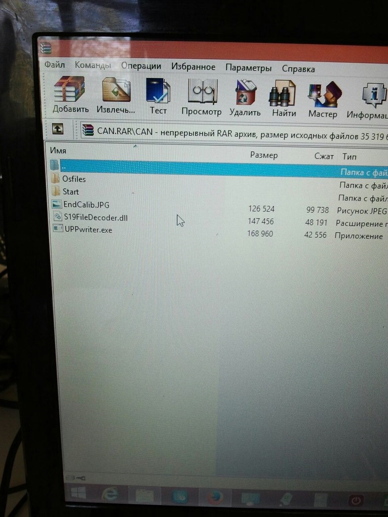

1- скачиваем архив и его открываем
в нем одна папка, открываем её

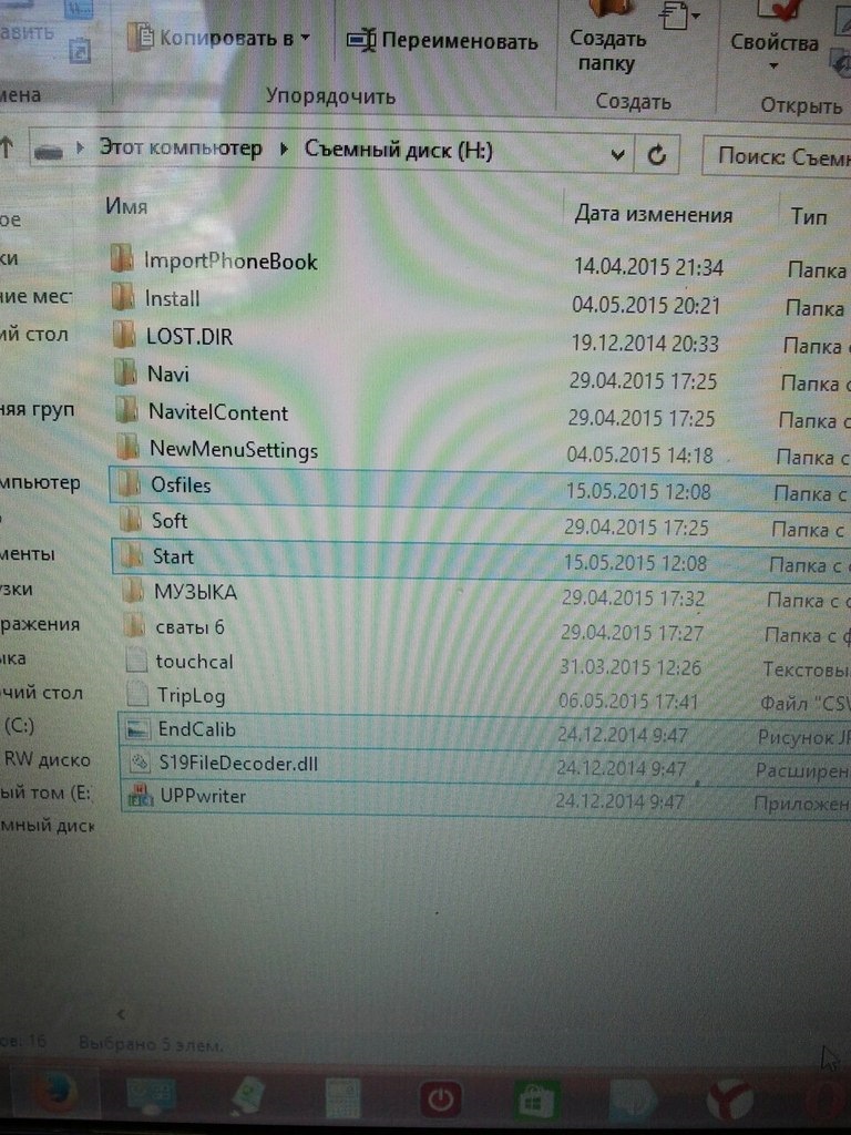

2. Берем эти файлы и просто копируем — перетаскиваем на SD карту, но карта должна быть или без имени (без названия тома) или как ее видет магнитола, кажется SDMMS, или как-то похоже.
То есть вот моя флешка с этими файлами
3. И теперь на самой магнитоле, заходим на рабочий стол и открываем нашу карту и запускаем вот этот файл, указал его мышкой
И процесс пошел. ВСЁ, читаем всё ВНИМАТЕЛЬНО! но помните, исходя что некоторые не то нажимают и не так делают, я должен себя обезопасить — Все операции по прошивке ММС производить только на свой страх и риск! Что приводит к потери гарантийных обязательств производителя на ММС!

ссылка рабочая, только сейчас проверил . Температуру салона может не показывать из-за того что с завода не установили датчик, это встречается часто

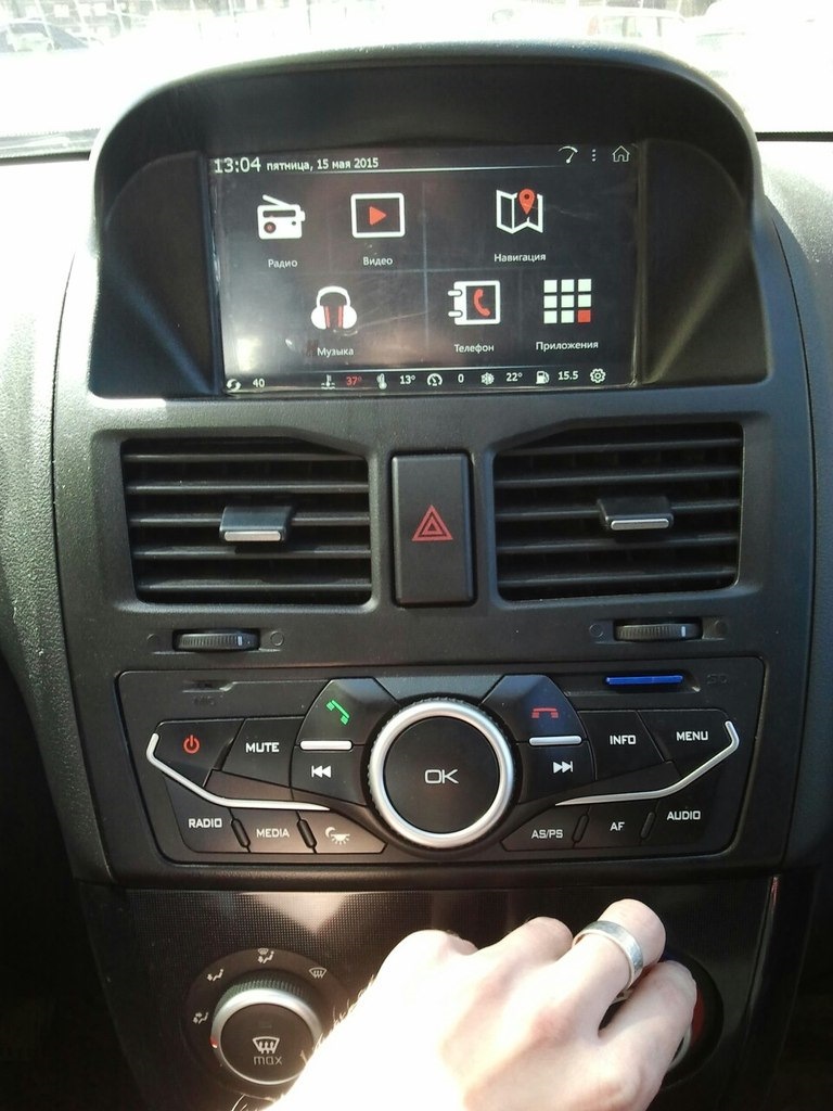

То есть температура похожа на звук ?
А нет не какого значка который потом показывает сколь температура
на 7 фото снежинка и там указана температура в салоне
