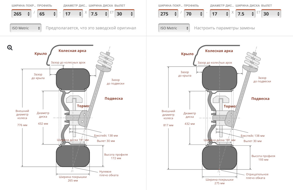

Для подбора использовал визуальный Шинный калькулятор

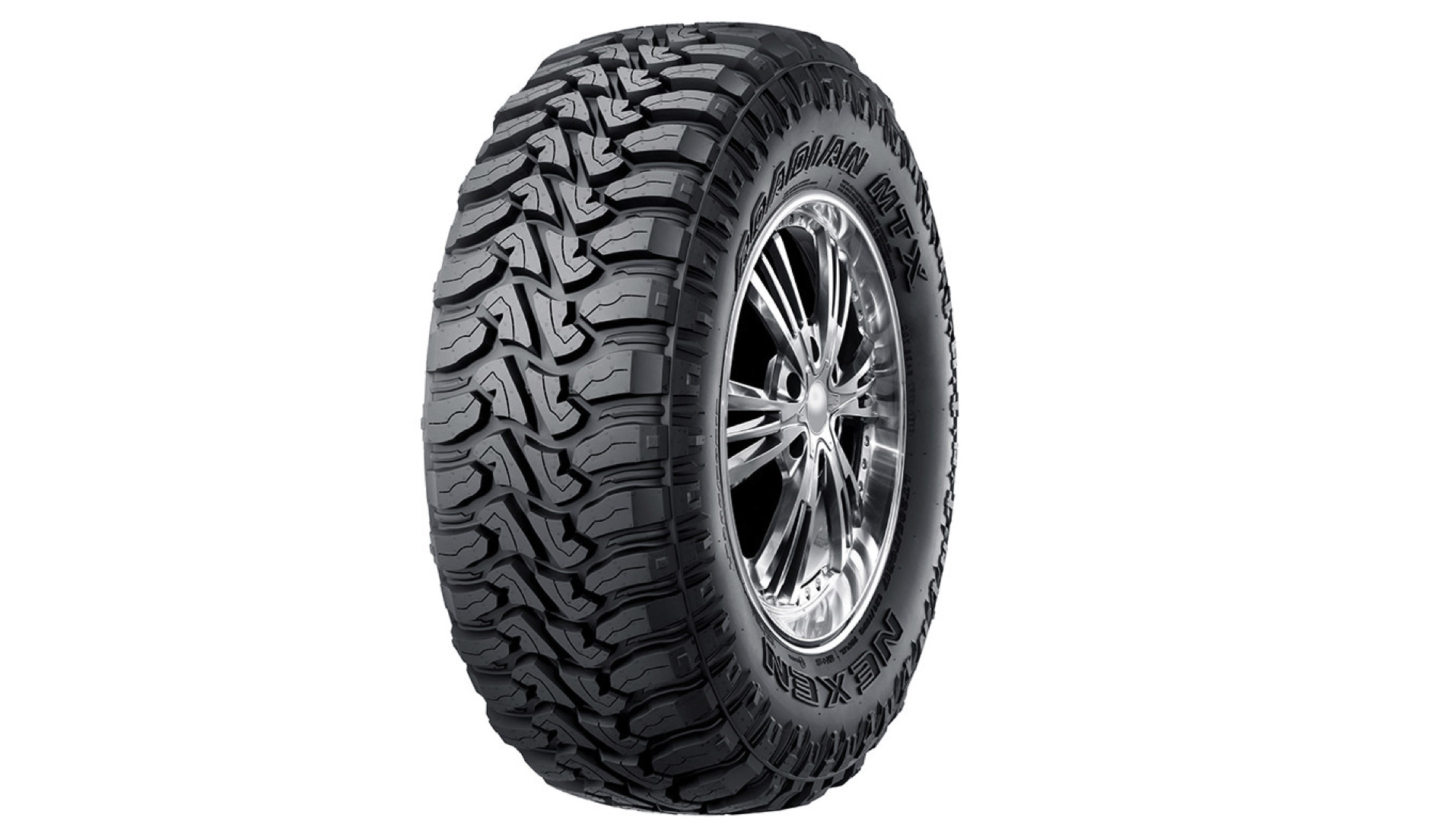

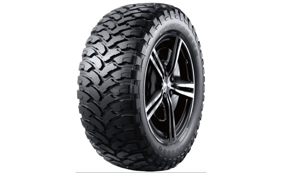

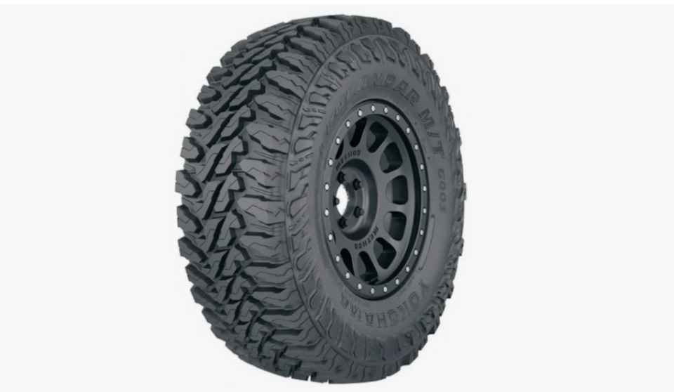

Из того, что обнаружил из шин класса МТ в более или менее приемлемом ценовом диапазоне:
Но вполне вероятно, что-то есть и более интересные и менее дорогостоящие с точки зрения пробы и экспериментов.
UPD: вот попались ещё одни интересные шины в нужном размере Triangle GripXMT TR281 — интересно кто-нибудь уже их пробовал и попадаются ли в наших маркетах?
Прим.: рассмотрю приобретение штатных дисков на Prado 120 под подобные эксперименты — предложения можно в личку, можно и в обмен на что-то полезное из этого списка: Мелочи жизни…
Буду признателен за рекомендации, отзывы и мнение от тех, кто имеет личный опыт использования подобных шин или их одноклассников, желательно с ссылками на Ваши личные тесты или опыт в тех или иных ситуациях, когда их приобретение и использование было действительно оправдано или наоборот привело к переосмыслению.

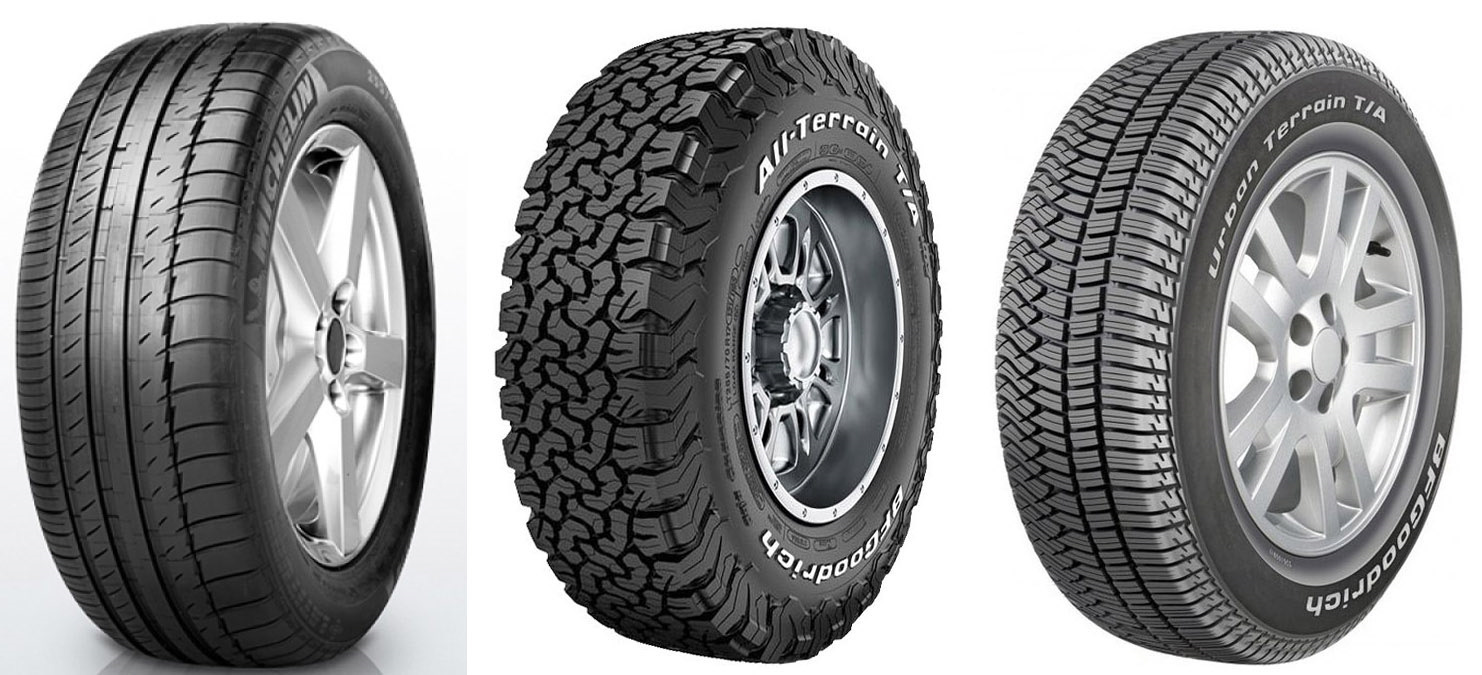

Не то что для путешествий, для городской эксплуатации — HT зло, слабенькие, хилинькие, магнит для гвоздей и шурупов.
А вот АТ — то что надо, но надо иметь в виду, что АТ много +/-
Настоящих АТ — мало. Для меня это bfgoodrich ko2 и General grabber AT3 в LT исполнении made in USA
Тяжёлые, 27 кг 32" резина + диск
Но надёжные крепкие, боковина мощная. По ухабам сучьям гравийке камням — на ура! Так обнадежили что многие годы ездил без запаски! Сейчас вожу — на всякий случай
Настоящая АТ-шка и стоит соответственно, тут скорее вопрос попадется ли приемлемая по качеству недорогая альтернатива из поднебесной …

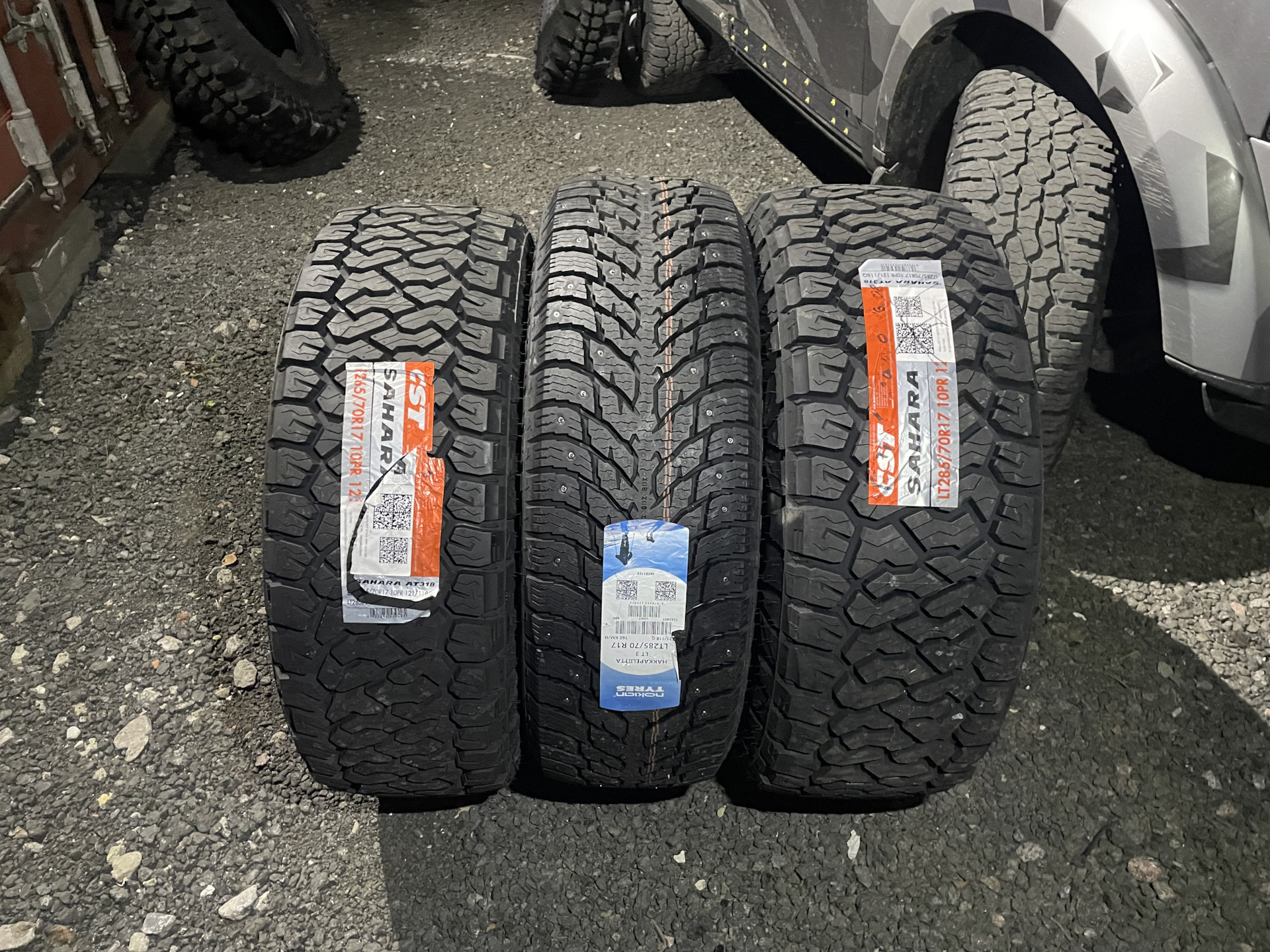

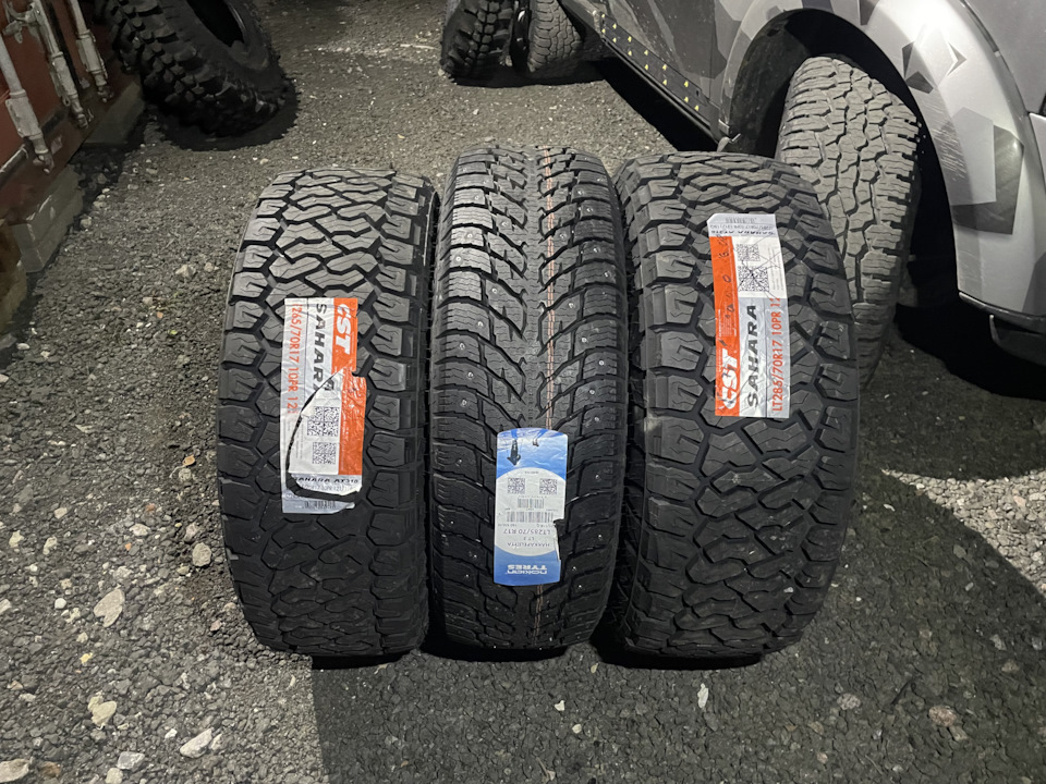

Если хотите увидеть/пощупать в живую максис/cst ат/мт приезжайте ко мне на склад)
Отличное предложение, возможно даже воспользуюсь при случае) Занимаетесь продажей?
да)
Yokohama Geolandar A/T G015 265/65 R17 112H — одно колесо на запаску есть за вменяемые деньги?
Только новые. 12500р.
про новые и речь, перезвони мне или пришли сообщение в WhatsApp — тел в личном профиле, обсудим

Я еще на АСХе подсел на BFG UT. Да, UT — Urban Terrian, позиционируются как 70% — город и 30% — бездорожье. И вот уже 9 лет езжу на них! Высокий и жесткий протектор, усиленный двойной корд сбоку, гребут по грязи и не сильно шумят по асфальту (в сравнении с МТ и АТ). За все эти годы не проколол ни одной!
Из минусов — за счет усиленных боковин, даже на стравливании до 1,2 — они как будто накачаны до нормы.
