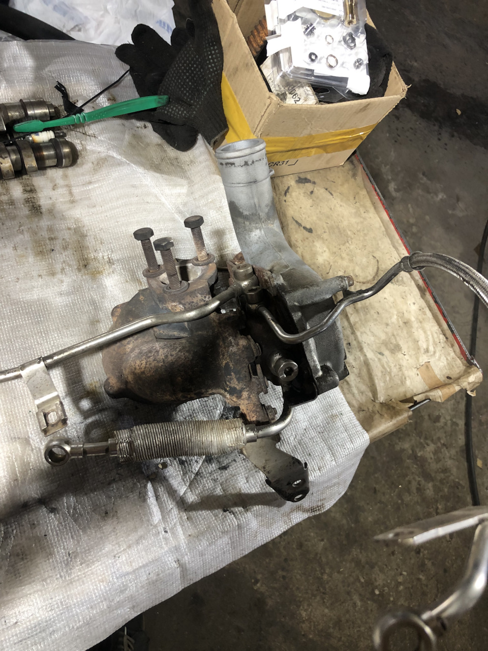

Пробег турбины 450к км
Медикаментозная кома
После выявленных проблем с «головой» было принято решение на её капремонт.
Соответственно снял турбину, а там тоже все «хорошо».
Надежда на реанимацию
Понятно, что купить новую или б/у «новую» турбину проще, но было прям интересно восстановить старую.

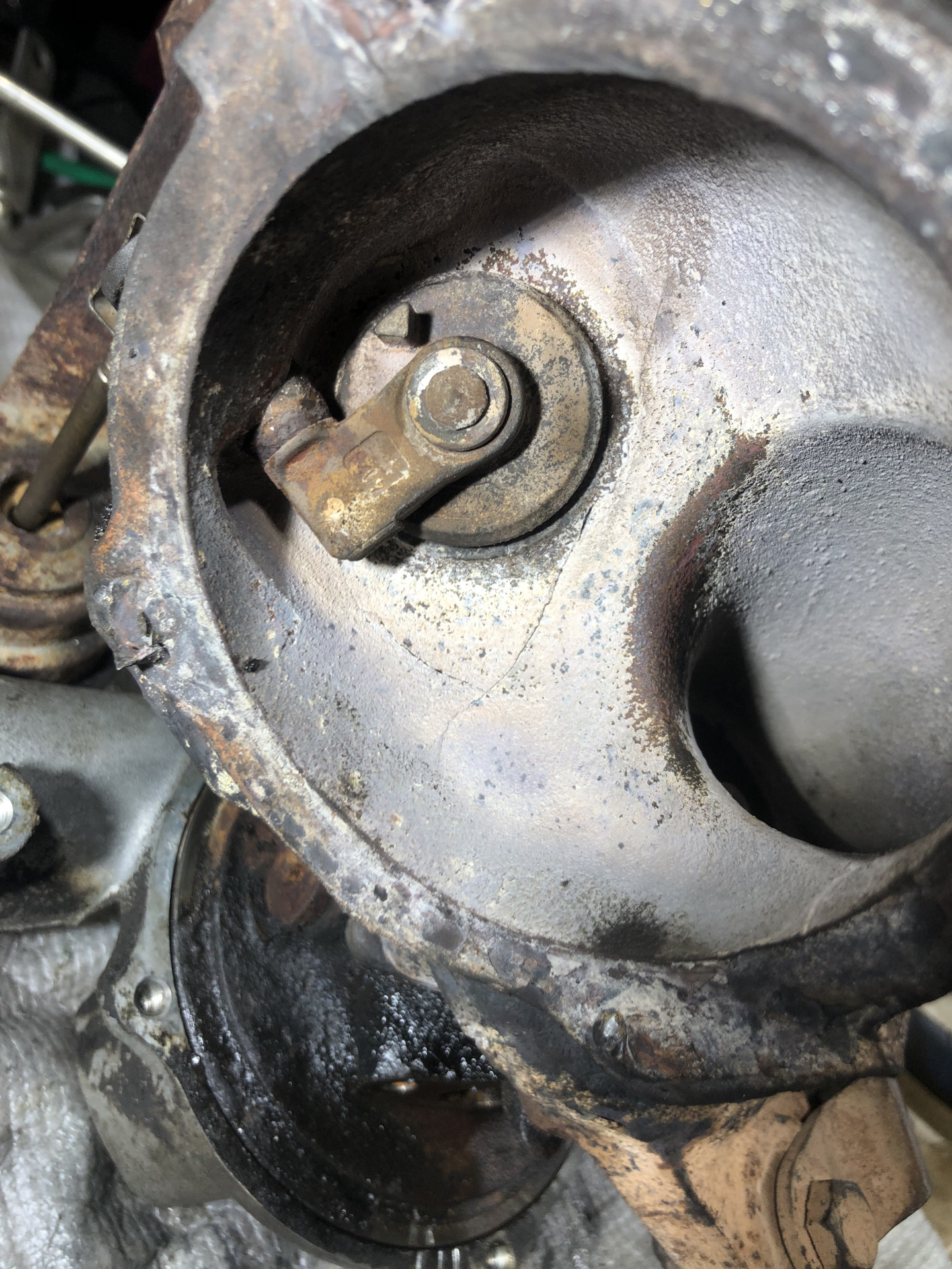

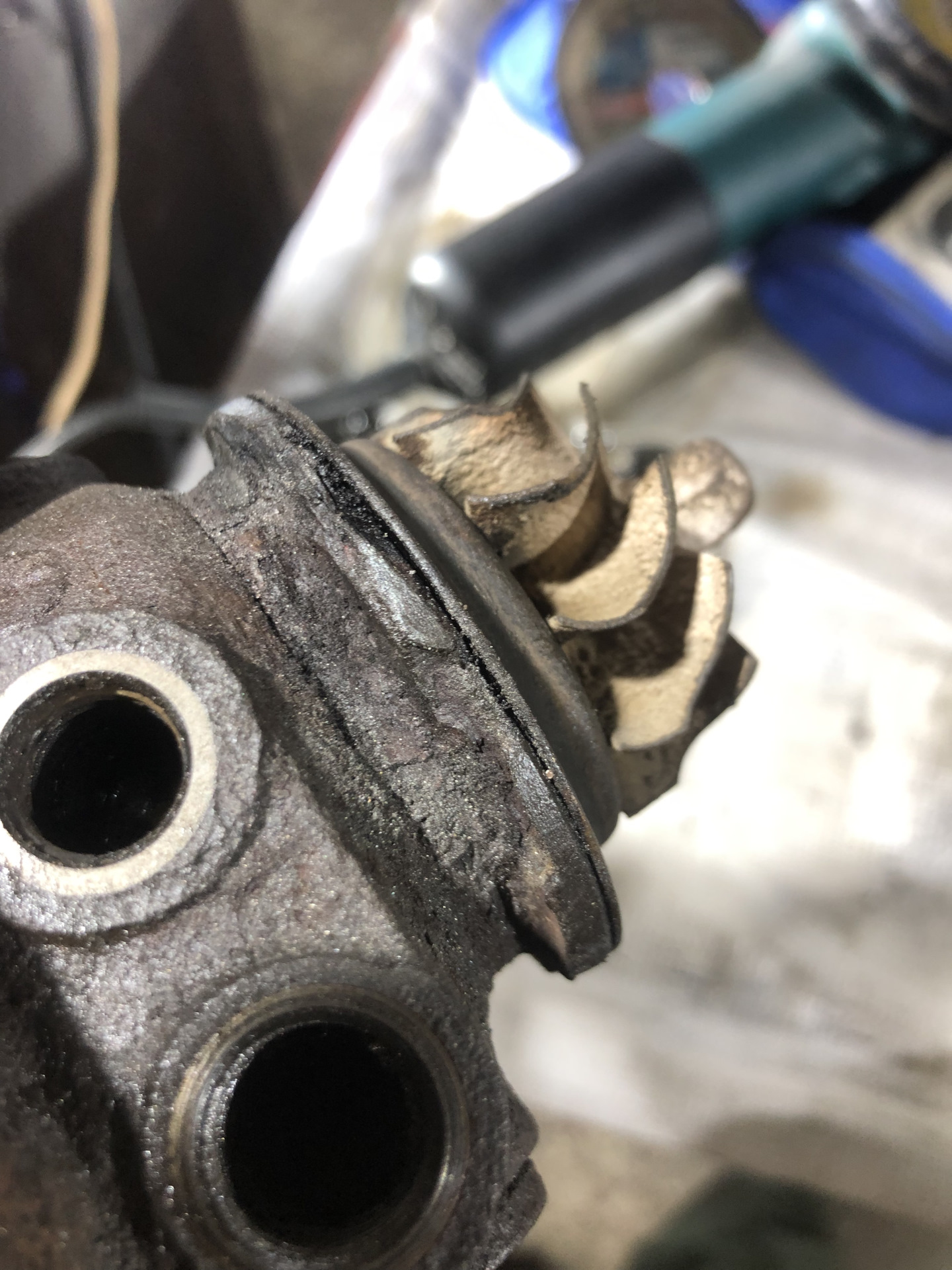

Прожарка

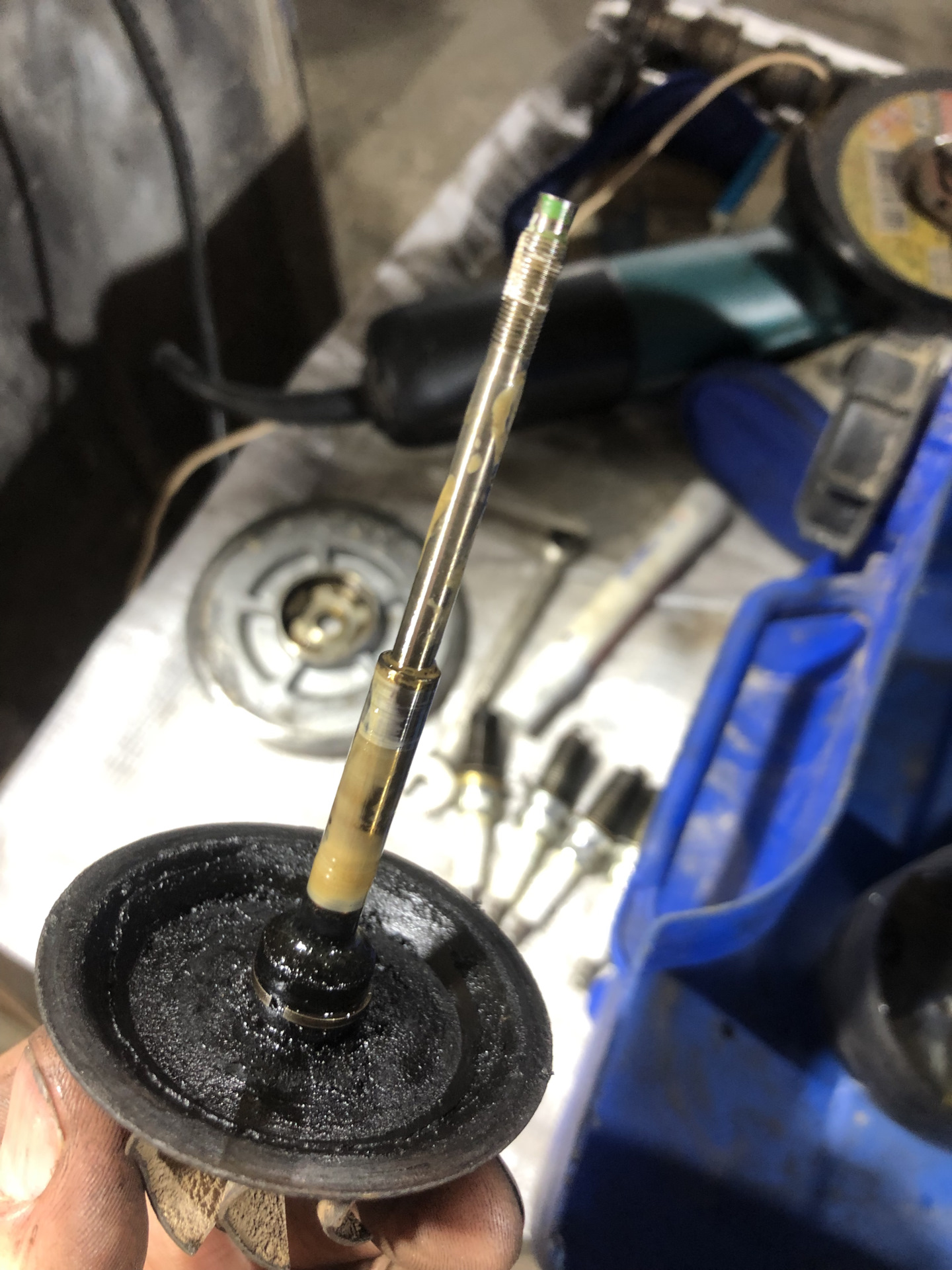

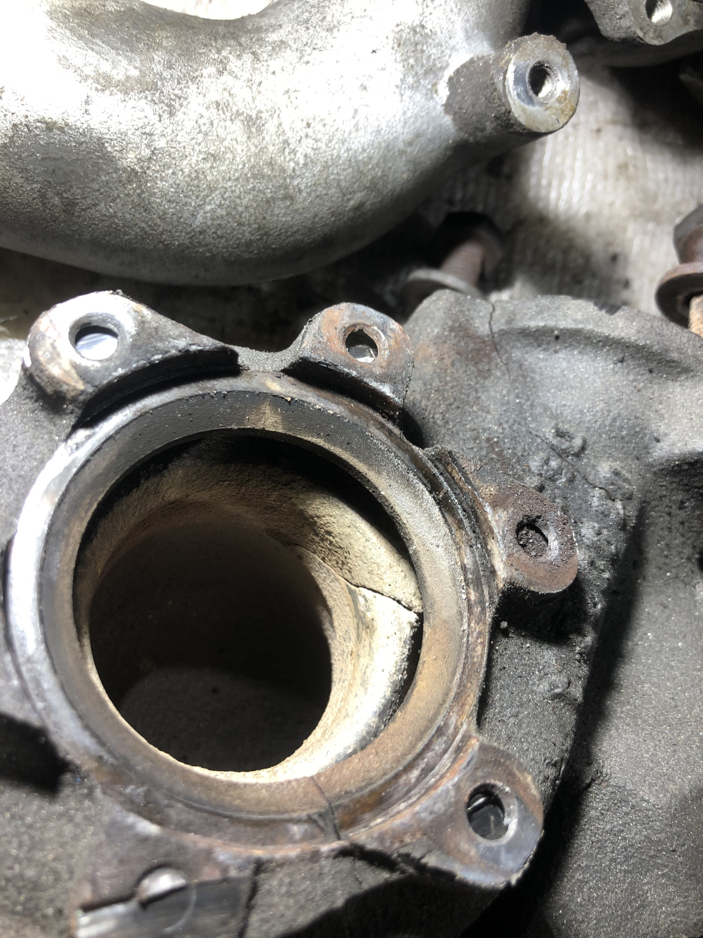

Заклиненный вестгейт в зарытом положении

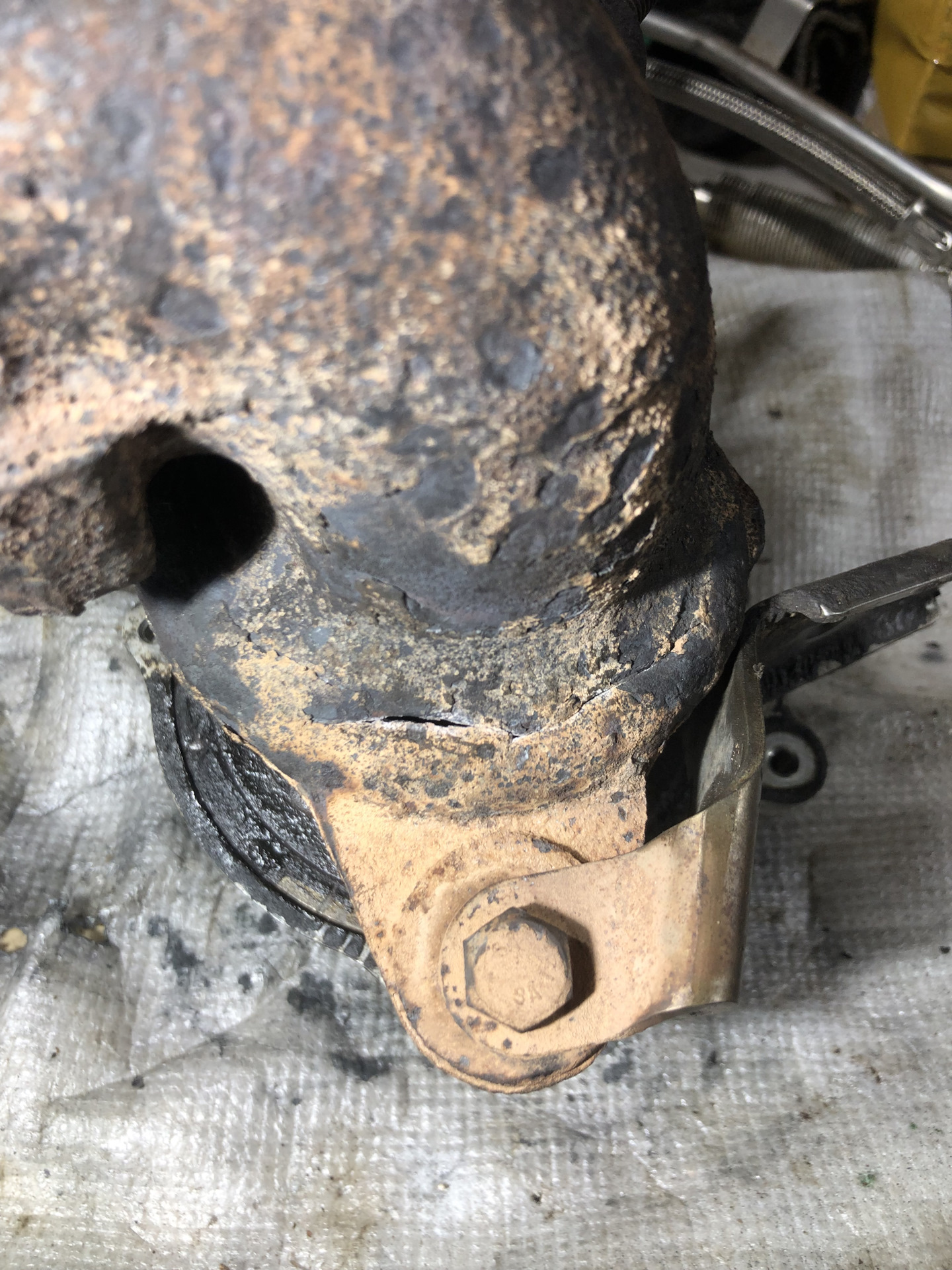

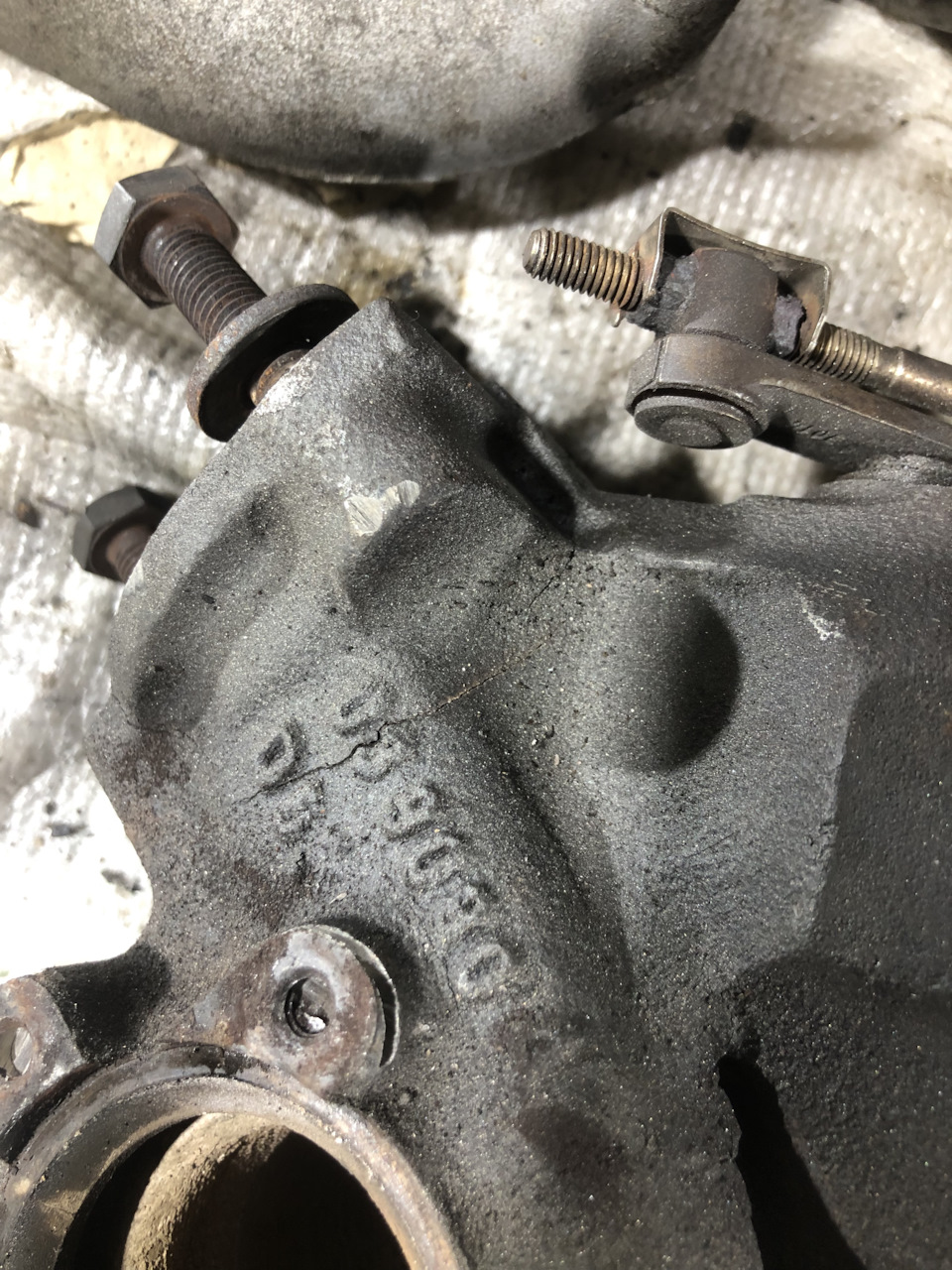

От последствий передува спасал лопнувший парубок в байпасс.

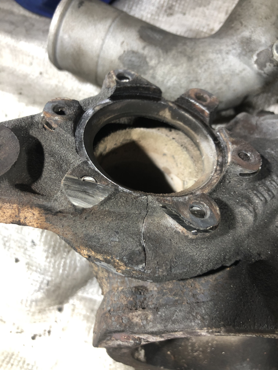

Куча трещин…

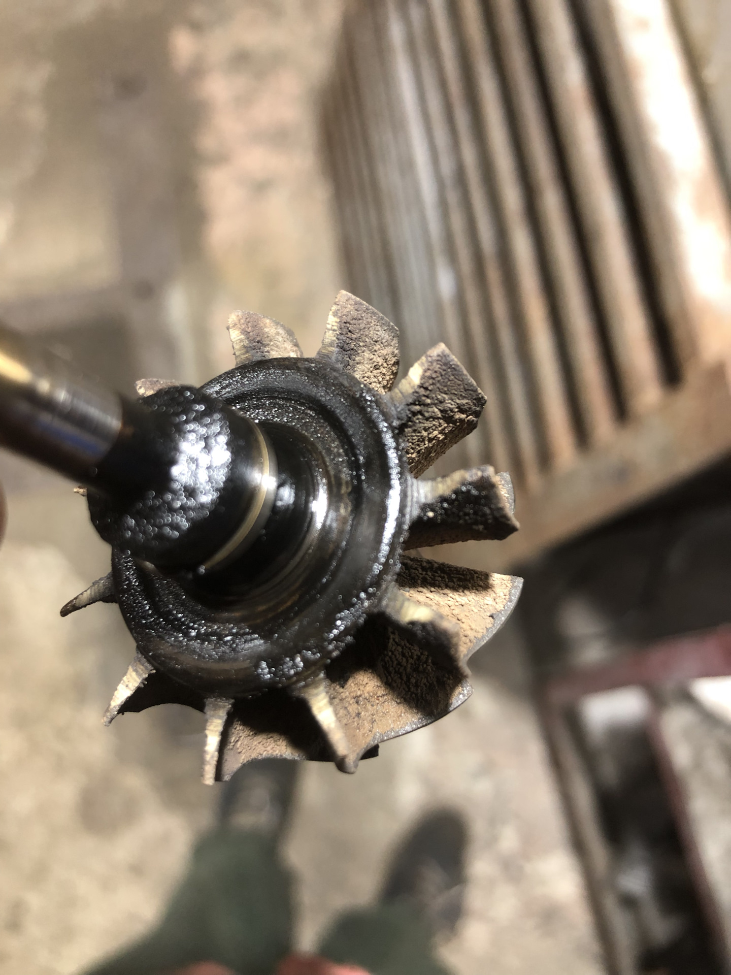

Сгнивший картридж

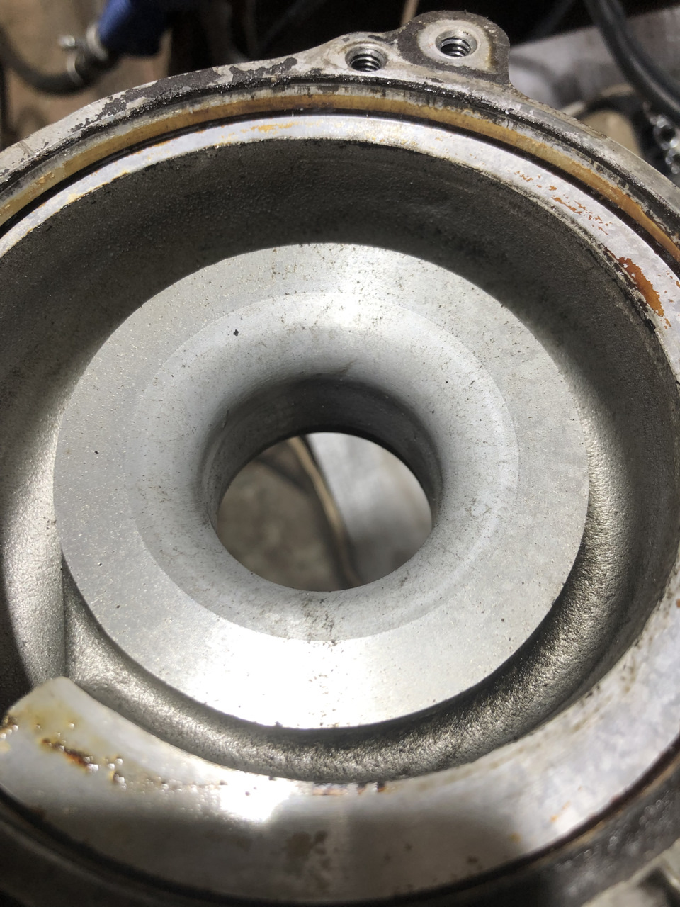

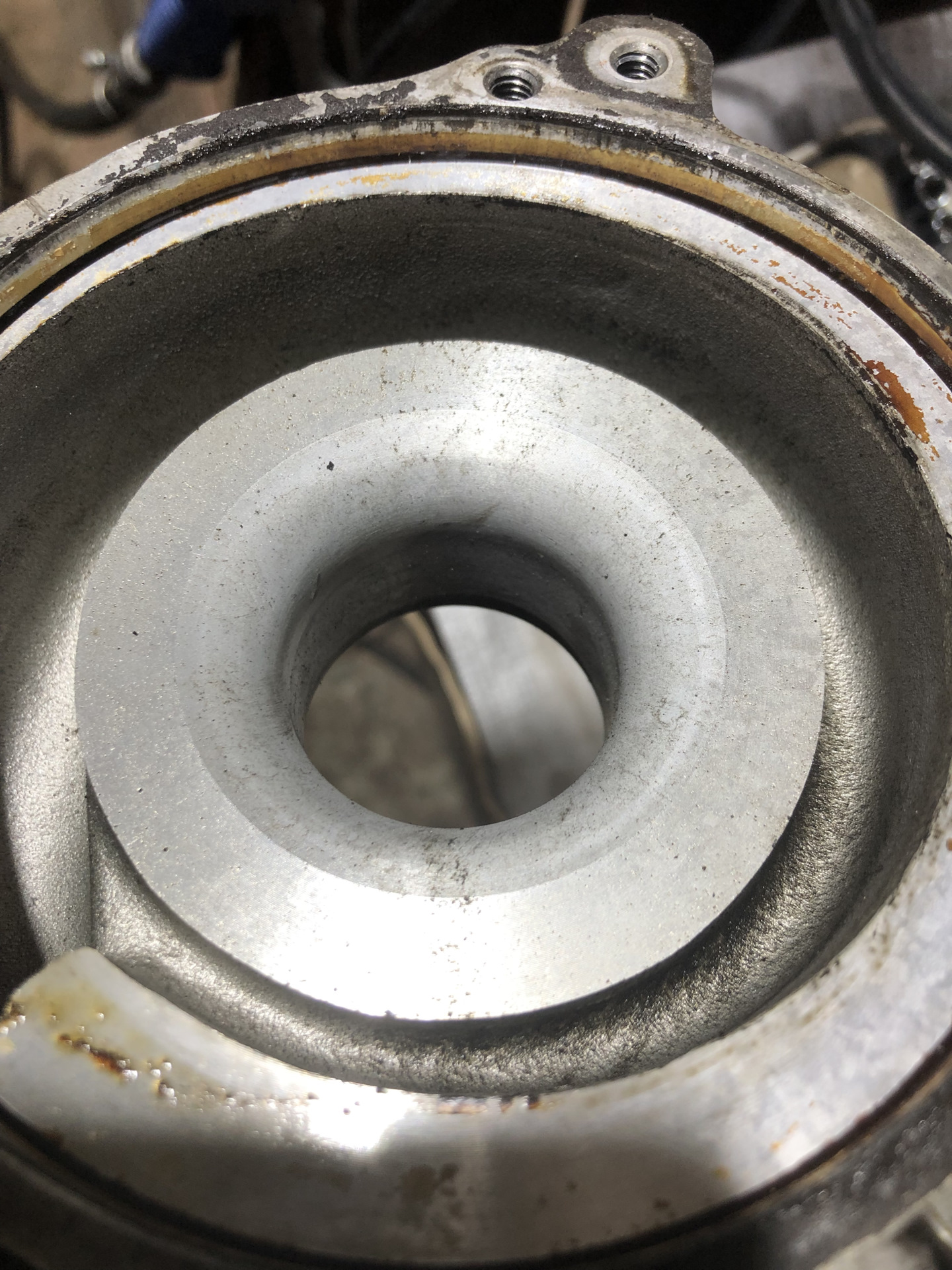

Горизонтальных люфтов не было. Ни одного задира ни на крыльчатке, ни на корпусе холодной части.
Вертикального люфта, вероятно, тоже не было.

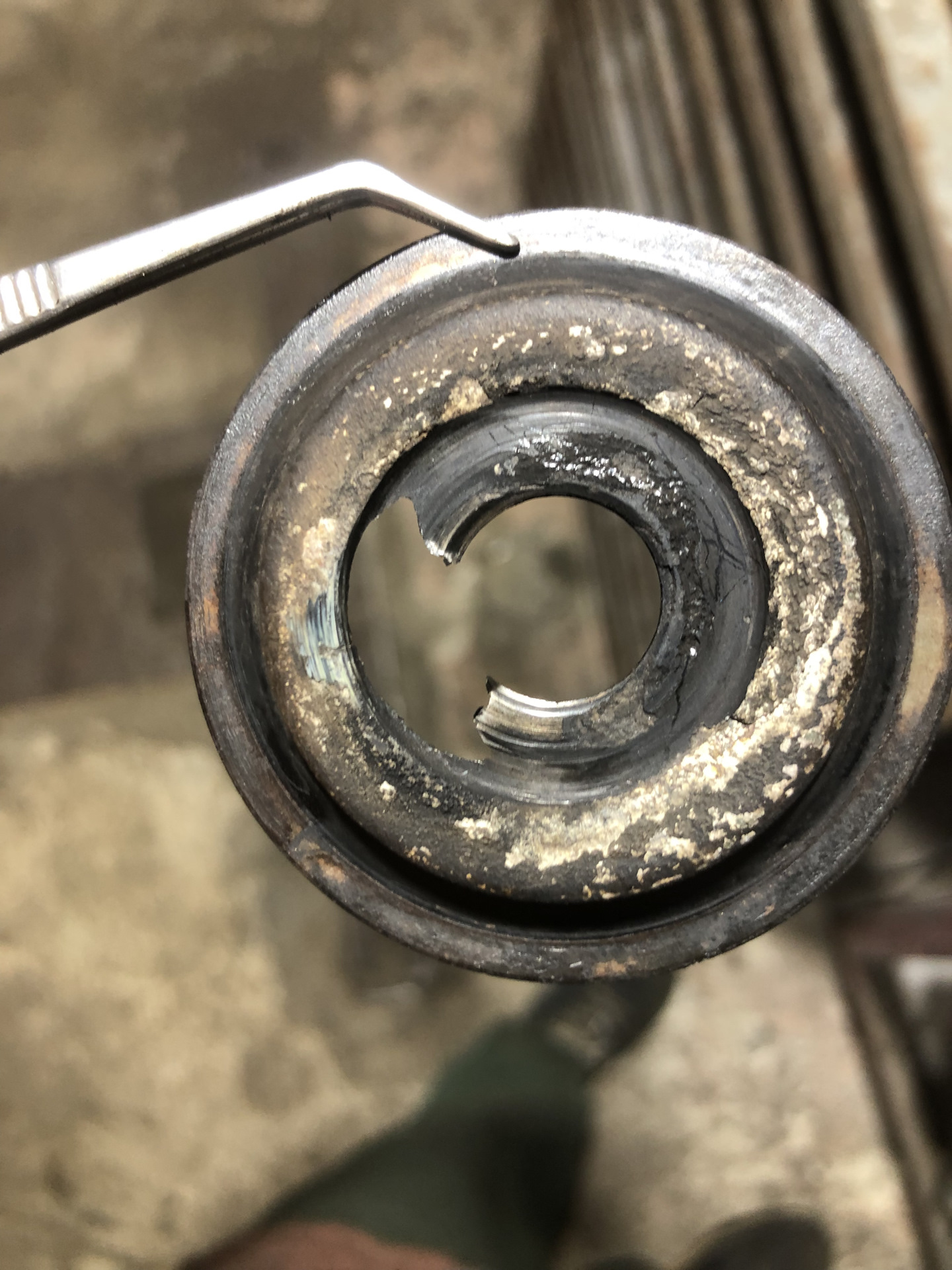

Маслом выдавило термоотражающую шайбу и горячей крыльчаткой проточило дыру.
Эту дыру законопатило коксом. После снятия шайбы с вала не сразу обнаружил дефект.
