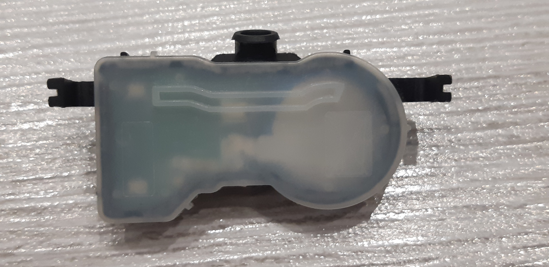

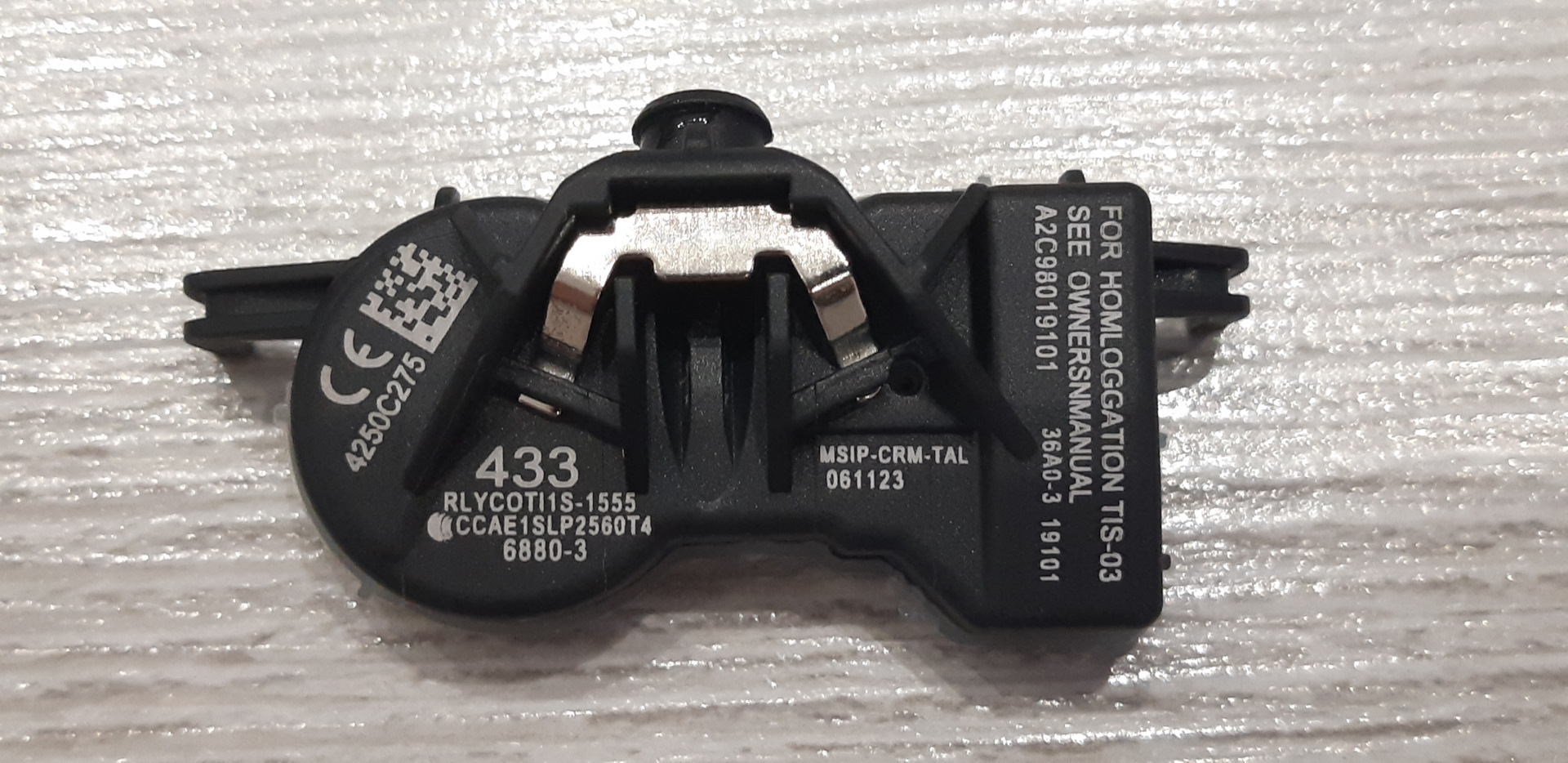

В родном комплекте колес у меня оказывается стояли датчики давления в шинах. А при установке второго (зимнего) комплекта колес выскочила ошибка по TPMS. Второй комплект датчиков был заказан на Али (2492 руб) по ссылке датчики TPMS
И вот, наконец-то датчики пришли

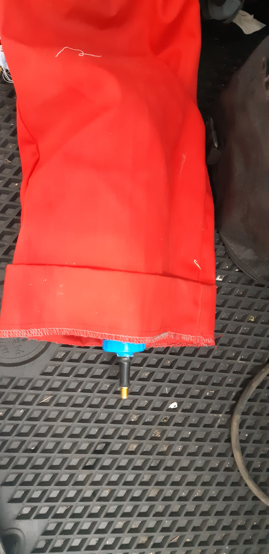

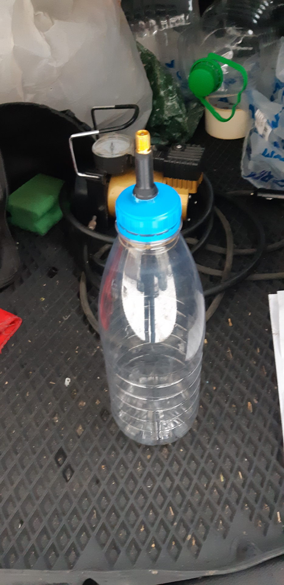

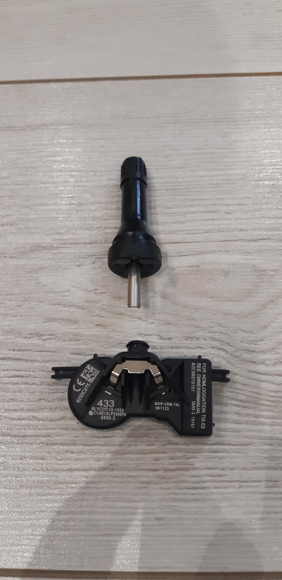

регистрировал датчики через программу NMPS Diag (покупал через AppGallery за 359 руб) с помощью видео (видос) от Алексея ака "Лёха в Ауте" (спасибо тебе Алексей огромное). Использовал бутылку от молока (0 руб) и вентиль для бескамерной шины (25 руб).
Защиту от разрыва бутылки не мастерил, а просто засовывал бутылку в штанину рабочего комбинезона
Датчики в программе NMPS определились сразу. В меню машины ничего не менял (всё встало автоматически).

почему не прописал после монтажа) зачем эти бутылки
1 Чтобы потом не тратить деньги на шиномонтаж, если датчик не пропишется
2 потомучто так проще и быстрое
бутылку не разорвёт никогда, они держат более 8 атм
Верно, Саш, но ну их нафиг😉😀
после того, когда я увидел как крузак проехался по 1,5 пустой закрытой и она осталась целой, то…
Полторашка дутая) а гадость из-под молока сплавленная😱
Значит над из под пива использовать, розливного Жигулёвского! 😁
Туда датчики не лезут, заразы🤣
есть под розливнуху 2,5 баклахи 😂
в данном случае запрещается туда все датчики разом пхать, надо 4*2.5 л)))
