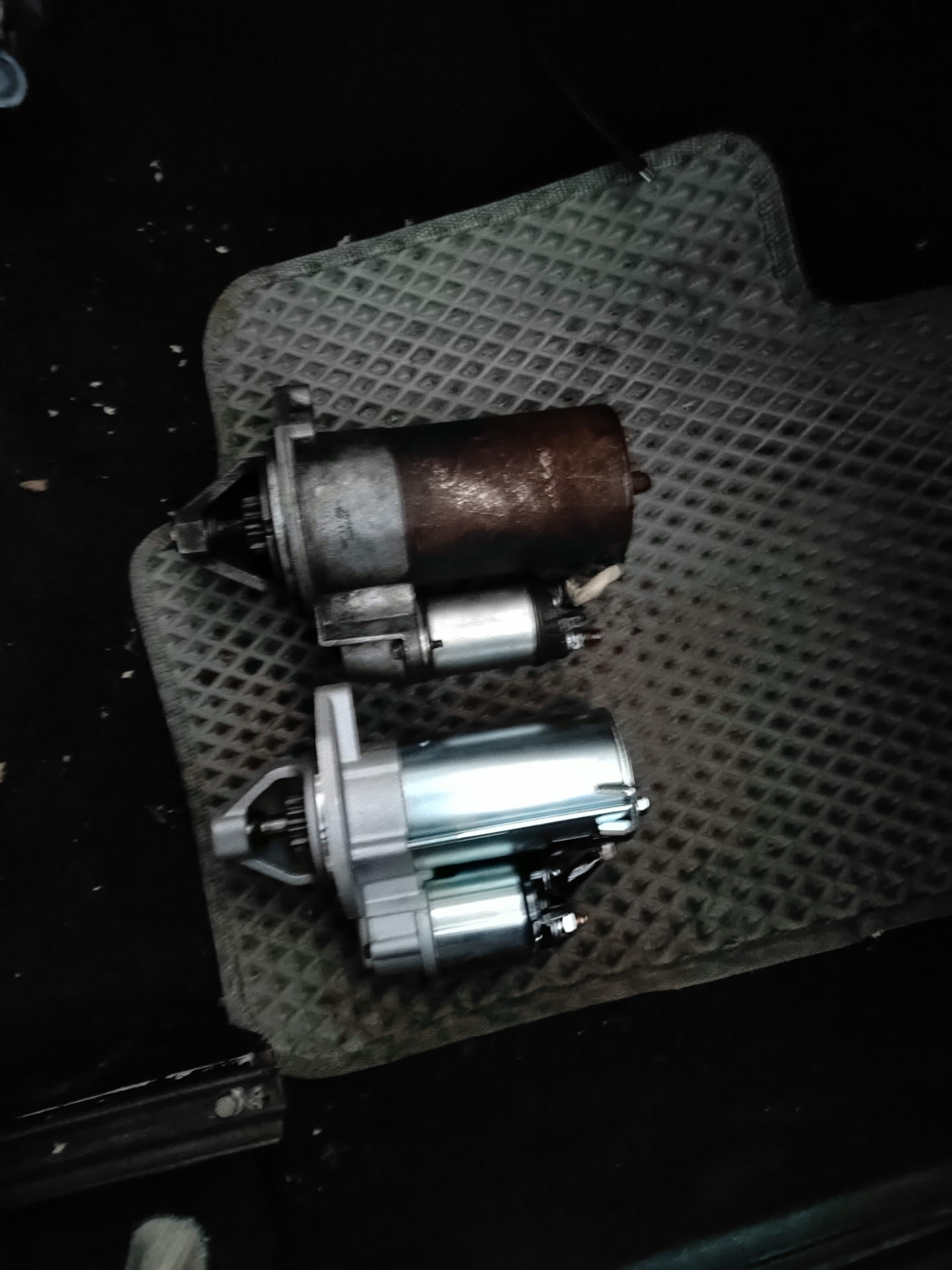

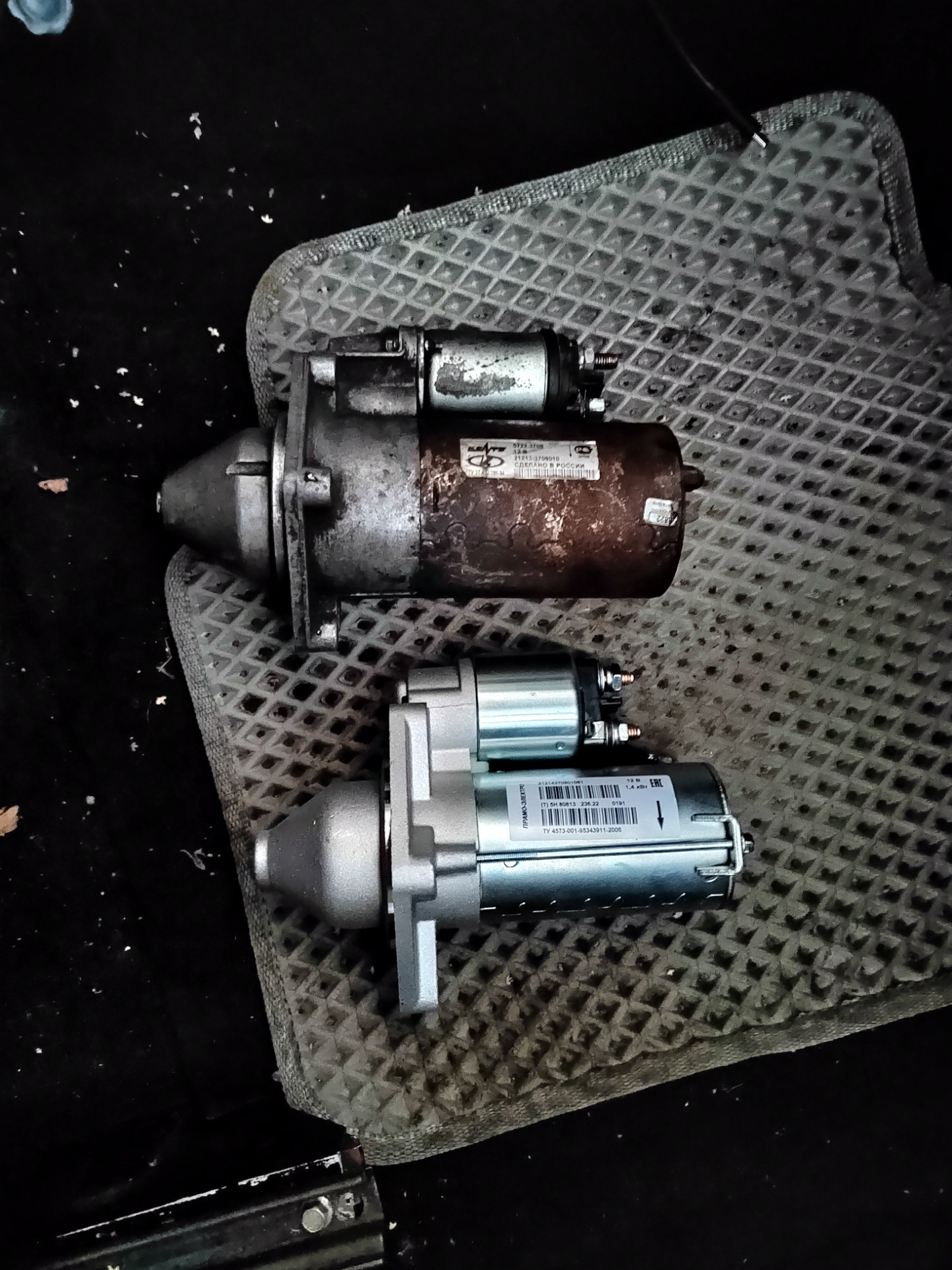

Ну вот опять началось, только все починил) и вот опять. В пятницу выхожу с работы сажусь в машину завожусь. Эур не взлетел ну думаю ладно сейчас перезапущусь и все норм. Но не тут то было. Второй запуск эур заработал но стартер решил, что выходить из зацепления не хочет) помогла палка от домкрата) дал пиздов стартеру и все вышло). Приехал домой попробовал перезапуститься и опять тоже самое) ну думаю хрен с ним щёлкнул выключатель массы и пошел домой). В воскресенье вышел во двор снял стартер и видимо всё-таки втягиваещему совсем плохо стало, да и втулка вала поизносилась. Плюнул открыл авто49 и заказал стартер с доставкой. Привезли быстро часа за 3. И вот в 16:30 я с фонариком на мобиле выхожу ставить стартер во двор) все прикрутил работает. Посмотрим сколько проживет) ставим палец в верх в поддержку бомж спорта.

Да в целом кзатэ не очень себя проявил. Посмотрим как проявит себя прамо. В целом вообще не переживаю отвалится ещё раз махну) это же таз, а не машина на которой я семью вожу)

Редукторный?)
Маленький такой по сравнению со старым
И тот и тот редукторный. Старый казт 21213. Новый прамо 21214
А почему новый решил взять?)
Был случай дед заезжал в гараж на ниве у него со старым проблем не было, но ему зачем то новый продали в каком-то сервисе и он сжег его)
Я же написал в тексте втулка вала уже изношена) можно было просто втягивающее подкинуть. Но решил, что проще уже поменять и не лезть потом ещё втулку менять. Так как корпус уже переделанный под другую втулку кастомную.
