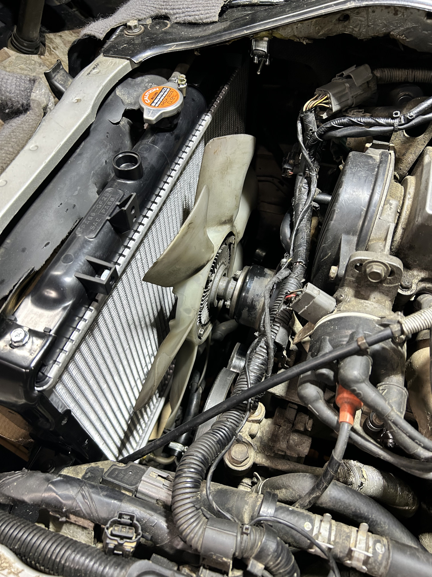

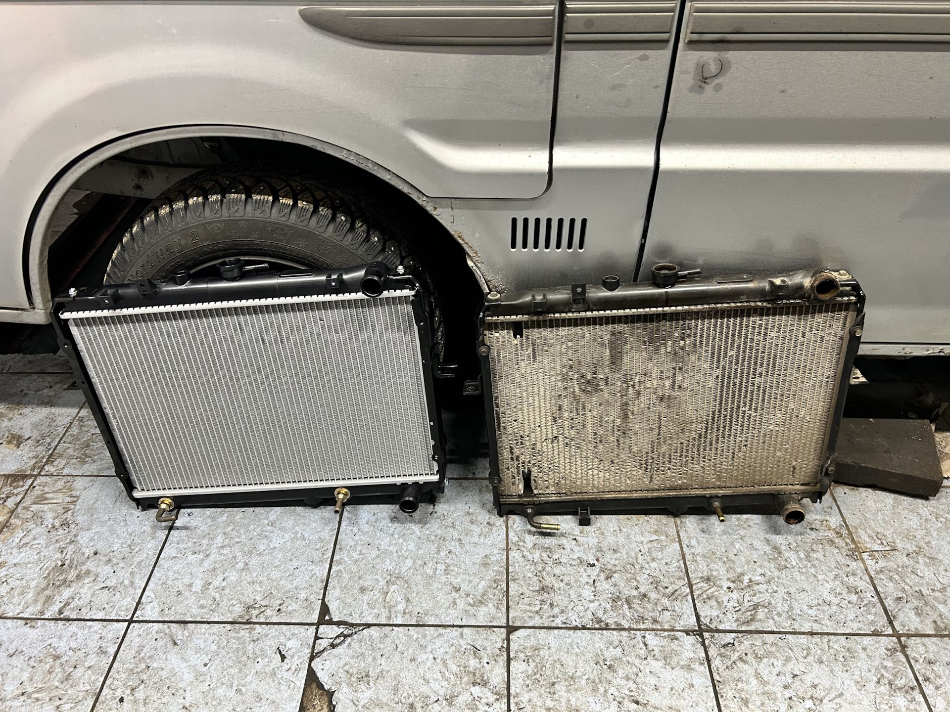

Пайка радиатора результата особого не принесла, радиатор ссал по всем патрубкам где только можно .

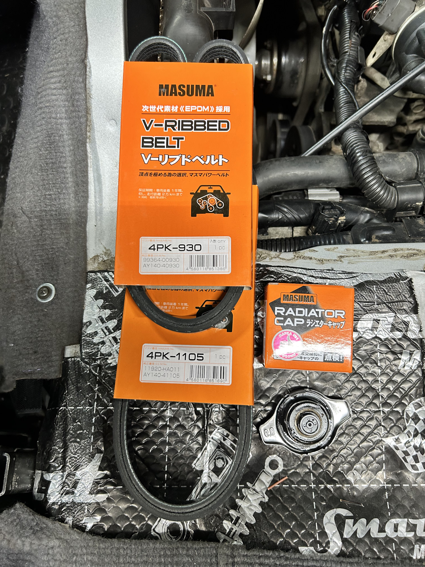

С новыми радиаторами к зиме какой-то бред начался . Летом куча вариантов по ценам до 7000₽, сейчас цены полезли к 9000₽ . Короче заказали SAT был в наличии в городе .

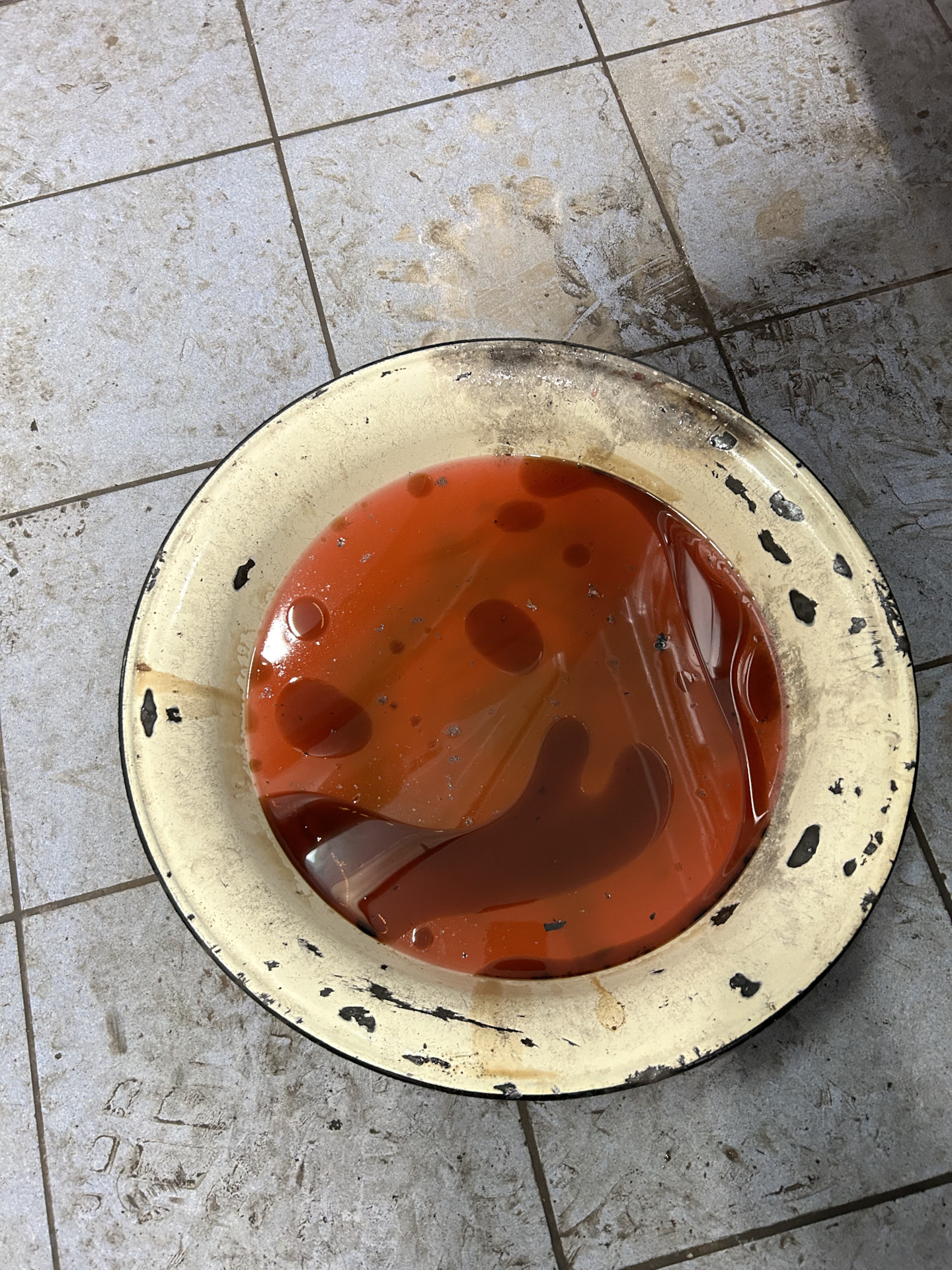

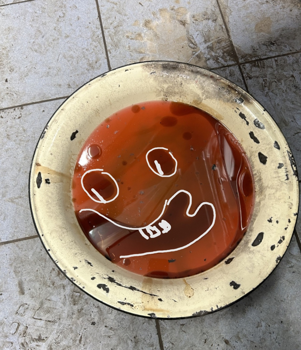

Так и не понял при сливе антифриза откуда в нём примесь масла .

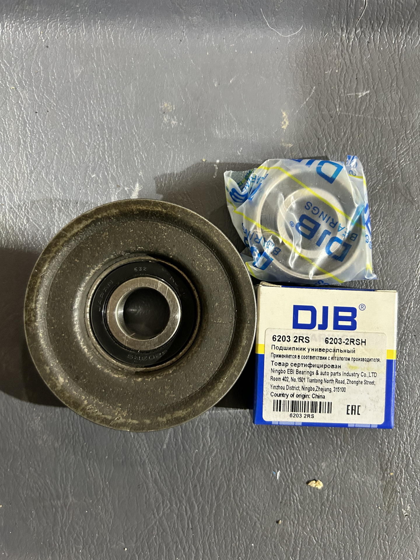

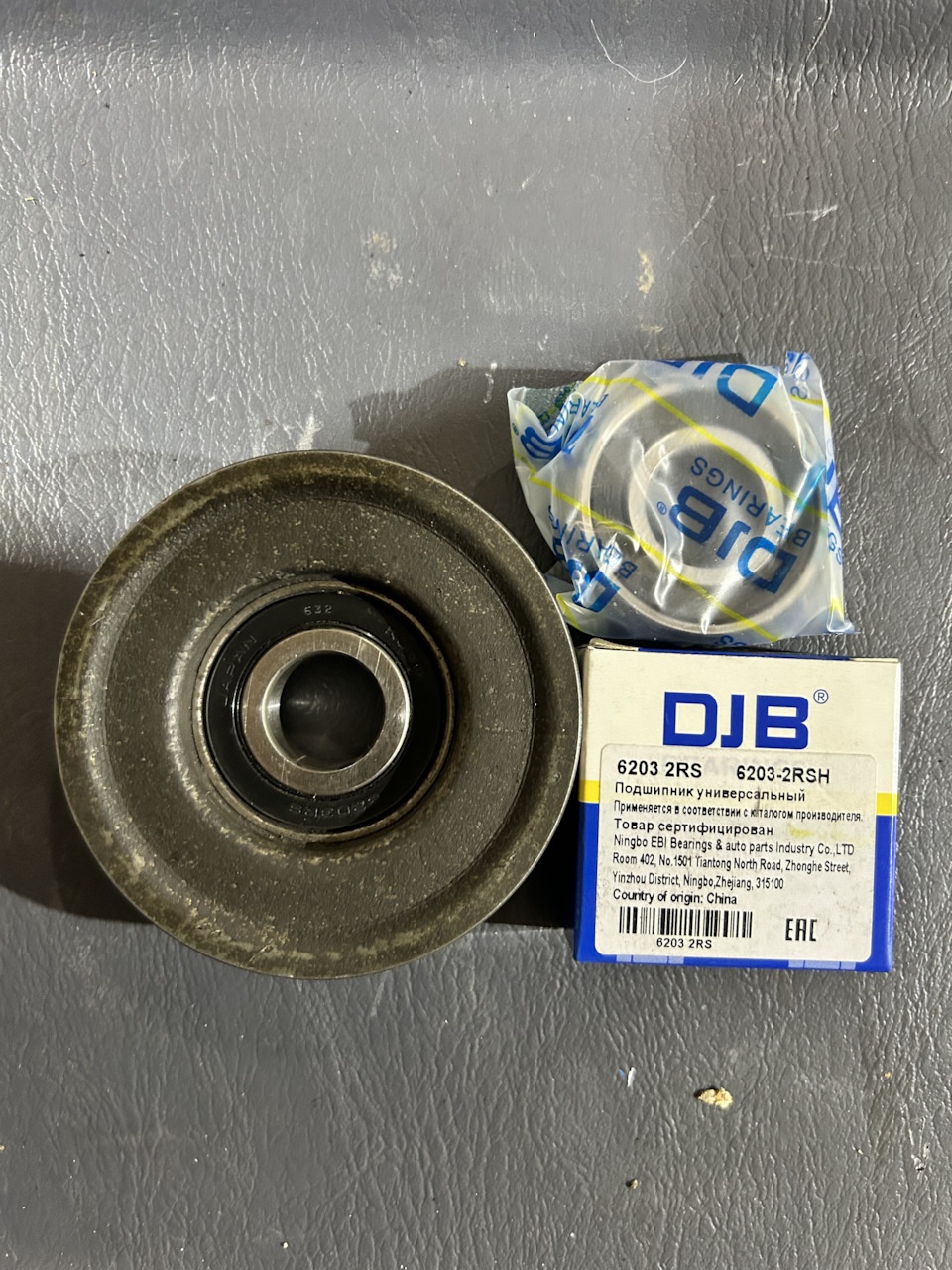

Для пущей уверенности заменил подшипник натяжного ролика

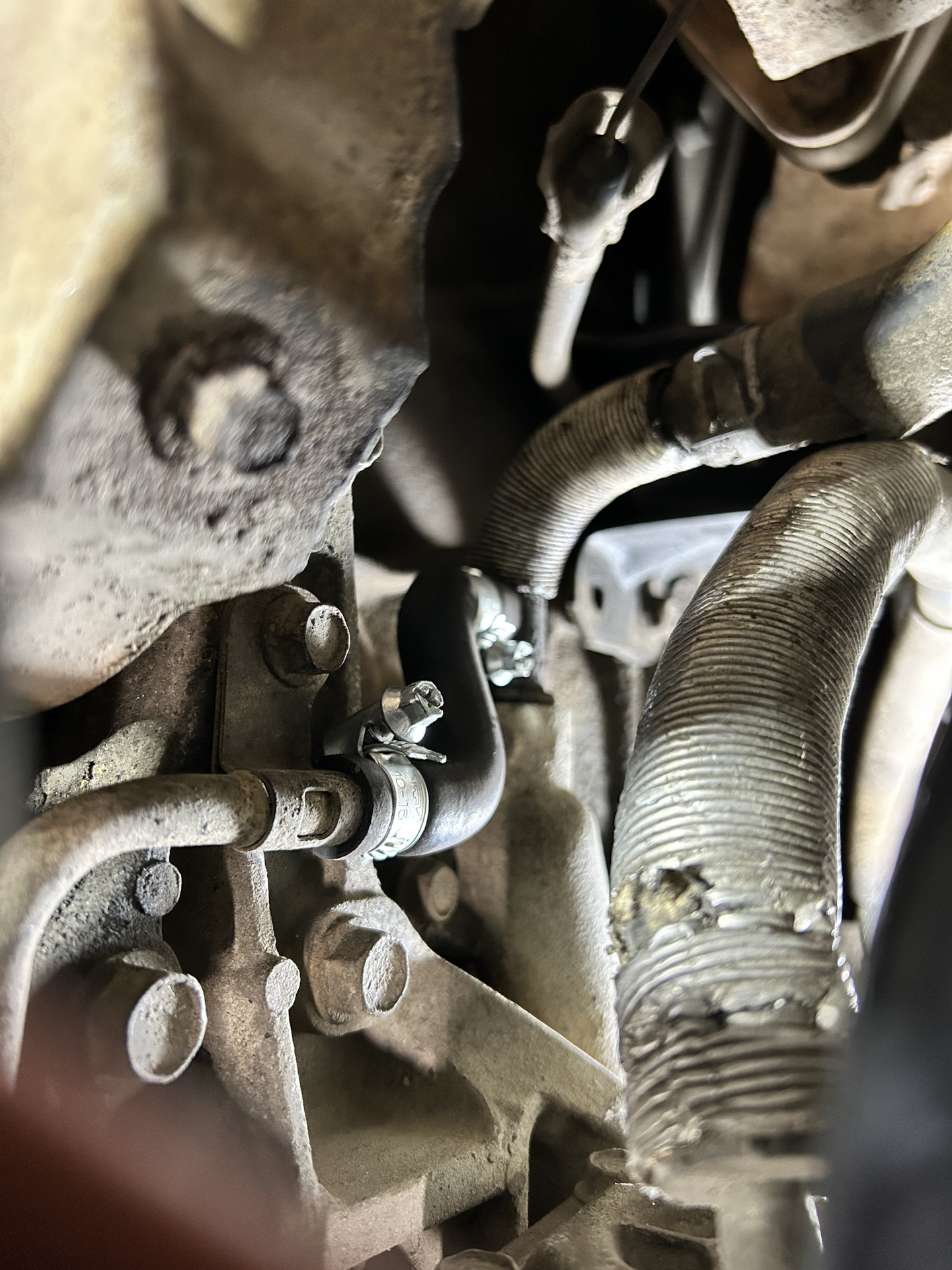

Мелкие патрубки с хомутами под замену
Для промывки системы залили зелёный антифриз АВТОХИМ на розлив . После нового года заменим на TCL .

Масло в антифризе может быть из контура охлаждения АКПП в основном радиаторе. Может там тоже был свищ
