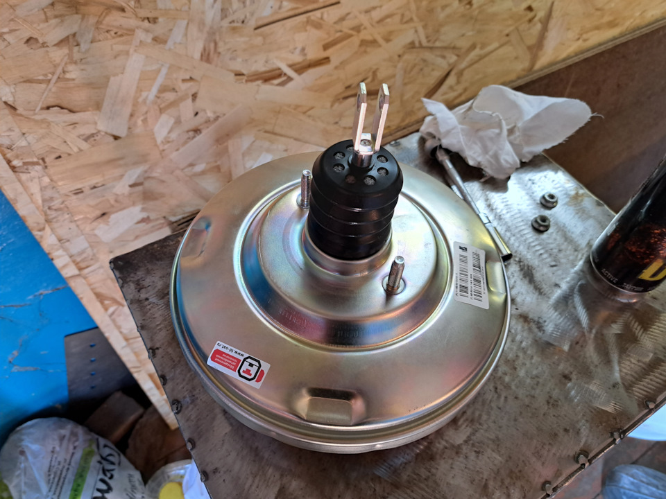

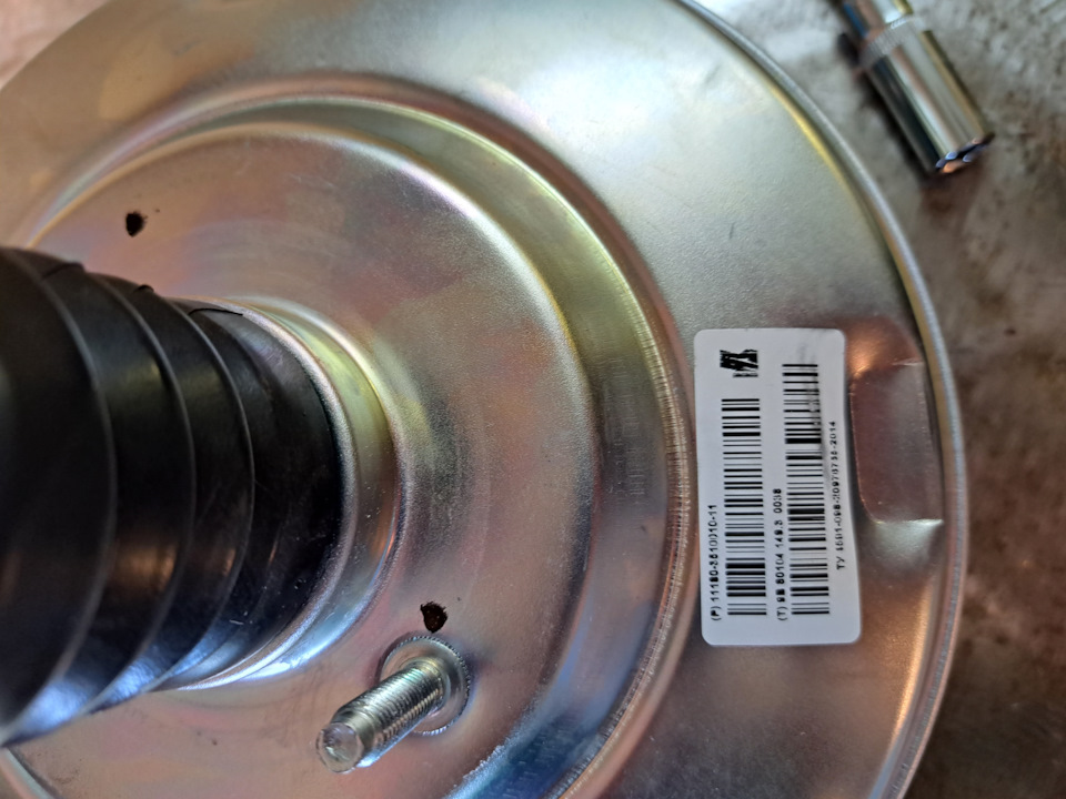

Как-то в начале лета я почувствовал, что машина стала хуже тормозить. Точнее тормозила она нормально, а вот ход педали стал маленьким, а усилие стало заметно больше. А… чуть не забыл, появилось странное пшиканье при нажатии педали тормоза. По всем проверкам вроде ВУТ был живой, но на всякий случай решил прокачать тормоза. И когда был под машиной, то услышал, что при нажатии педали тормоза обороты двигателя значительно гуляют, а снаружи этого почти незаметно было. Решено… раскошеливаемся и меняем ВУТ. В магазинах лежал ВУТ с упаковкой Лада-Деталь, его и поставим.

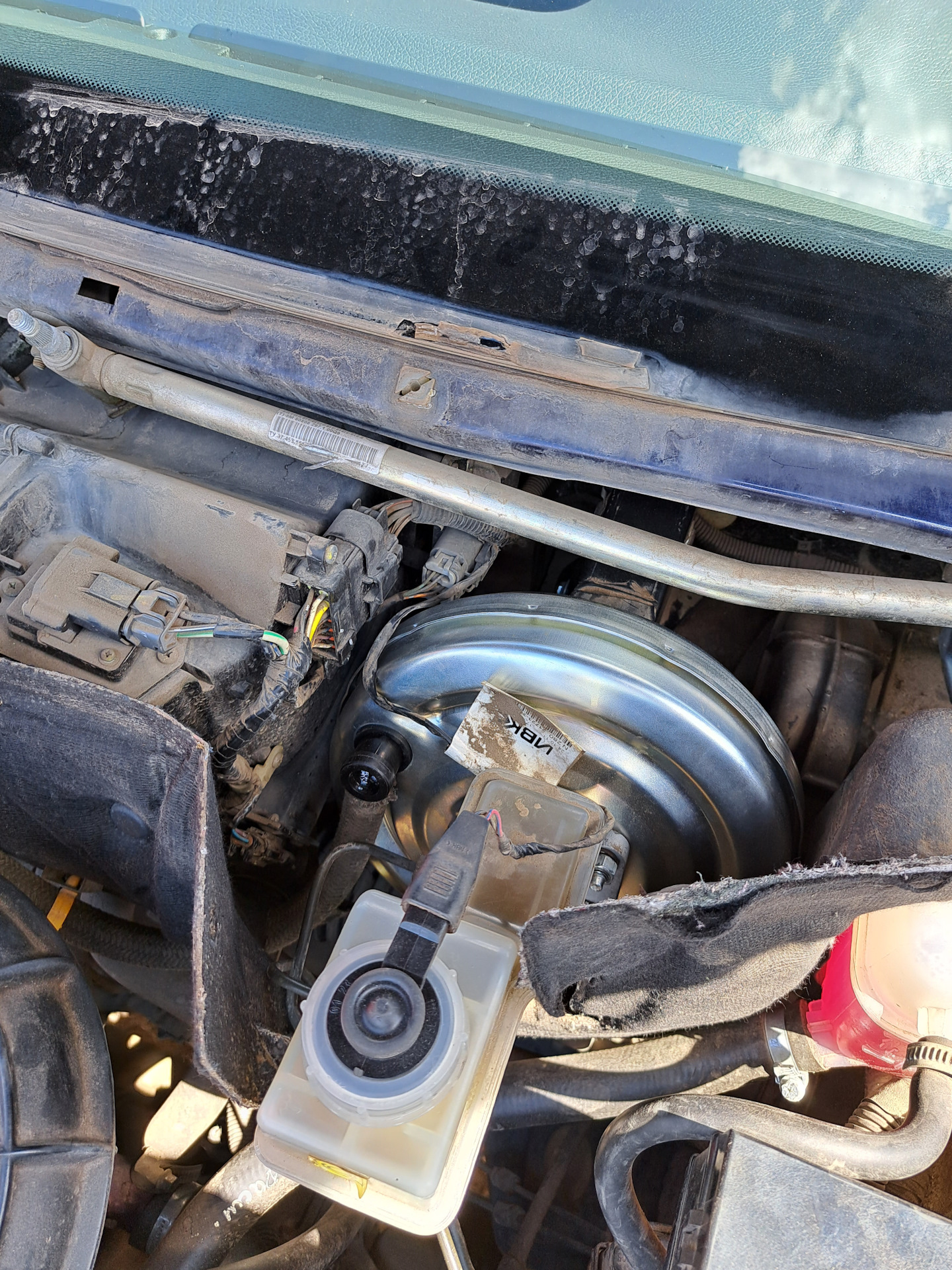

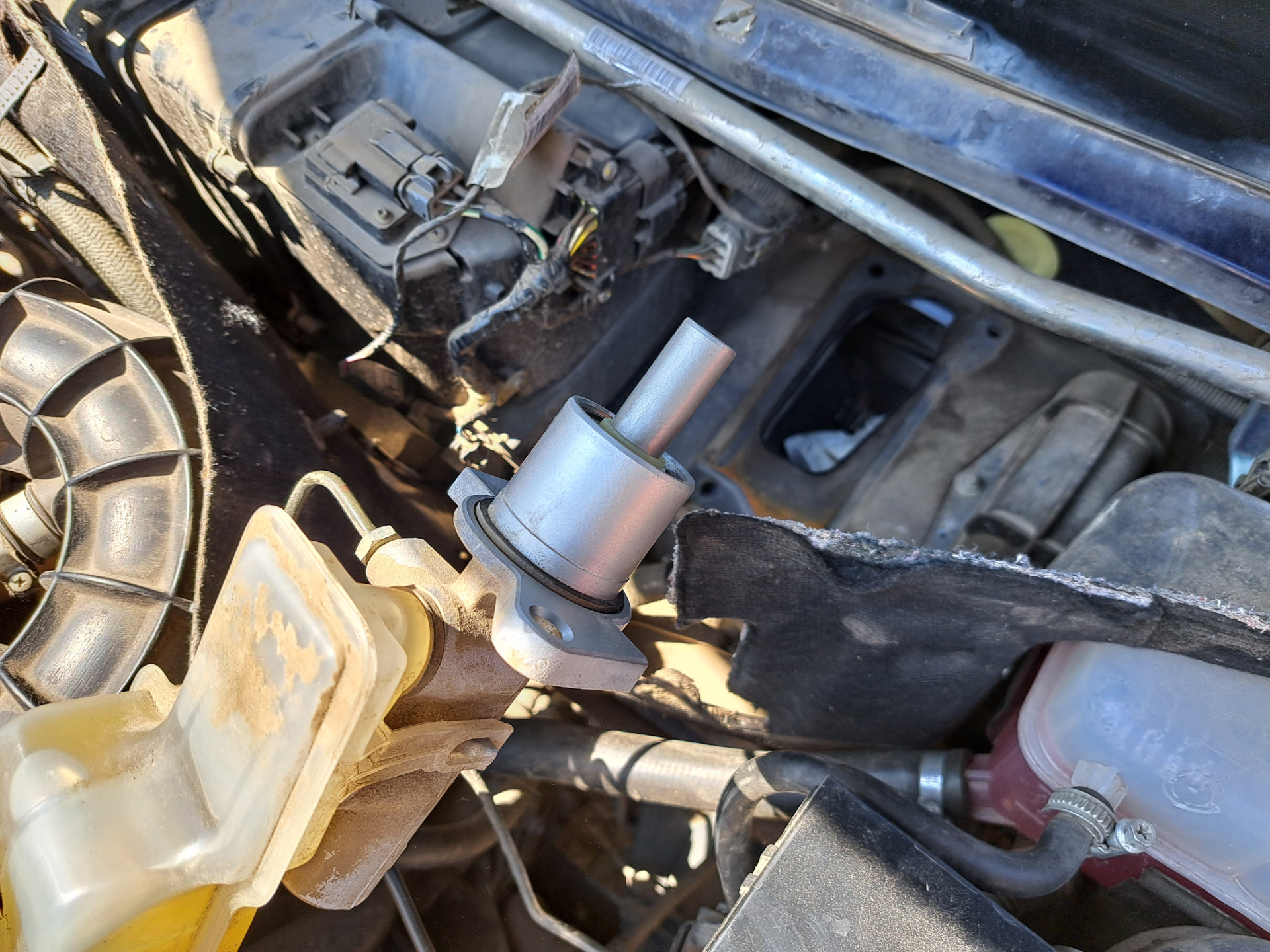

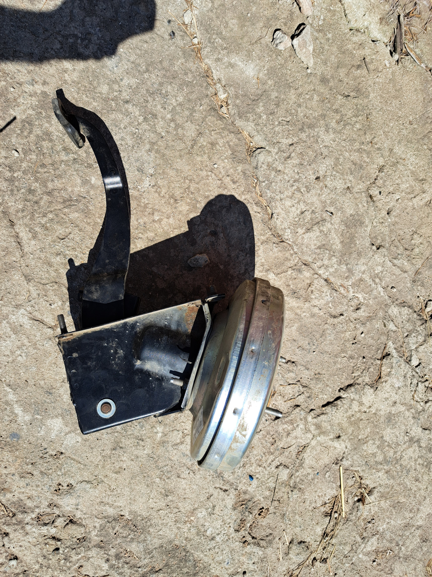

Рано утром в ближайшую субботу, когда все нормальные люди еще спят, мы приступили к замене усилителя. Не знаю, кому там проблематично открутить гайки под панелью, но если вы туда не рожковым ключом лезете, то их открутить -дело нескольких минут вниз головой)) Гораздо сложнее и страшнее вытащить ВУТ снаружи, так как мешают трубки ГТЦ. Я видел, что их бесстрашно изгибают и вытаскивают усилитель, но мы старались их почти не гнуть. Не хотелось бы добавлять себе работы по замене трубок и прокачиванию тормозов. С этим мы в итоге промучались гораздо дольше, но вытащили старый усилитель.
Сразу скажу, что шланг и обратный клапан хоть я и поменял, но старые тоже были живые.

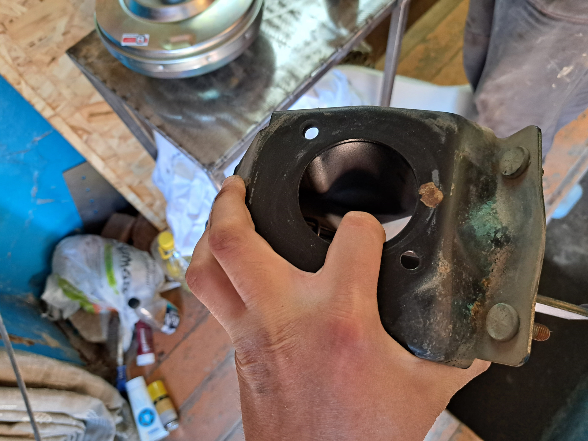

Ну а дальше обратная сборка. Новый ВУТ я обмазал герметиком Феликс и прикрутил к кронштейну.

А ничего в общем-то не поменялось… тот сам момент, когда ты потратил 3500 руб, и почти ничего не изменилось) Пшиканье почти пропало, а так все тоже самое. А вдруг дело в уплотнительном кольце прямоугольного сечения между усилителем и ГТЦ?
Сейчас купим новое и поставим…А вот фиг вам! Ничего вы не купите, нет этих колец в продаже отдельно от ГТЦ. А вместе с ним есть, вот так)) Удивительно, но факт. Побрейтесь и распишитесь)) Долго задерживать не буду, скажу, что подобрали такое же кольцо в строительном магазине, но круглого сечения. И тоже ничего не изменилось. Пока езжу с ним, а колечко от ГТЦ лежит в машине, просто было лень обратно все раскручивать уже. В этот день забили мы на это дело, собрал я жабо и поехал по своим делам.
