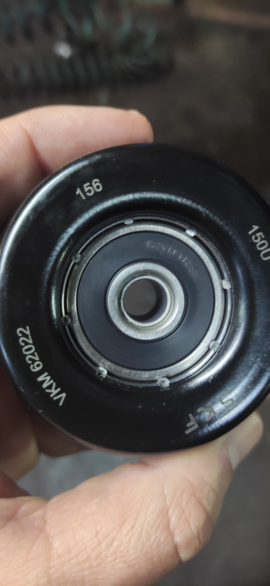

Запчасти на фото: VKM62022
Свистит со стороны ремня генератора, заменили только ремень недавно, теперь заменил и ролик натяжной SKF. Результат ноль. Хз… есть небольшой скрип шкива генератора, возможно он… При заводке с утра когбуд-то клемануло под капотом, больше нечему. Подтяжка результат ноль. Свист есть.

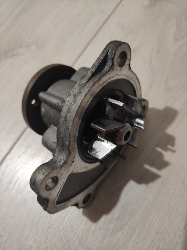

У меня появился в момент похолодания. Но оказалось помпа подошла)
На 75ткм появился свист ремня. Поменял на DONGIL 1.06.23г. Свист остался. Что только не делал, тянул ре мень, ревизия гены, ролика. Свист остался. Забил. 12.04.24г свист пропал. Как то так.
Меняй помпу, у меня так же было
Так выше и написал
Заказал новую фирмы HEPU P7388
Оригинал стоял, фирмы "Magna" 2014 года выпуска.
…РЕШЕНО. Оказалась помпа. 😀💪 Всех с новым годом!

Помпу менял. Рукой крутишь не гудит, люфта не особо. Гудело всю зиму при запуске, а потом потекла и всё стало понятно
Тоже такое было. Оказалась помпа.
Было так же на нашем Juke. Заменили ремень, сначала было тихо, а через время опять появился свист. Свистит минуты 3 после старта. Смотрели-слушали на подъёмнике, нашли что виновата помпа. Заказал помпу, ремень, ролик + антифриз. Как всё придёт заменим. Может тоже помпу посмотреть?
