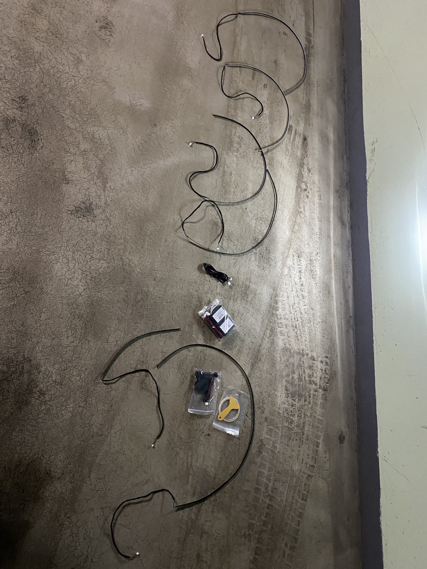

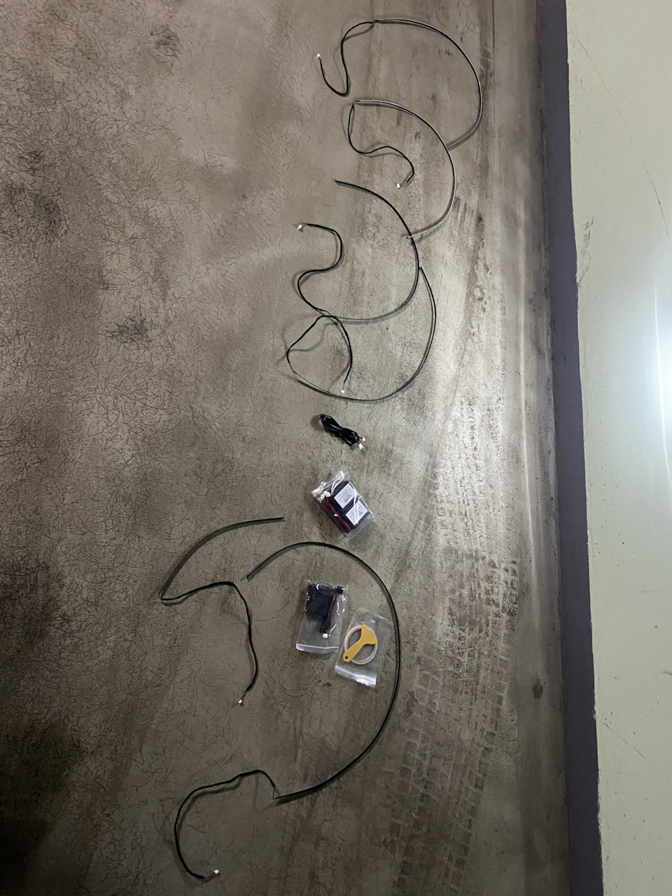

Все что входит в комплект:
1. Одна длинная лента (на торпеду)
2. Одна короткая лента (на торпеду)
3. Четыре одинаковые ленты (в двери)
4. Главный блок управления (в торпеду)
5. Четыре вспомогательных блока управления (в двери)
6. Удлинитель (понадобится, что бы подключить короткую ленту)

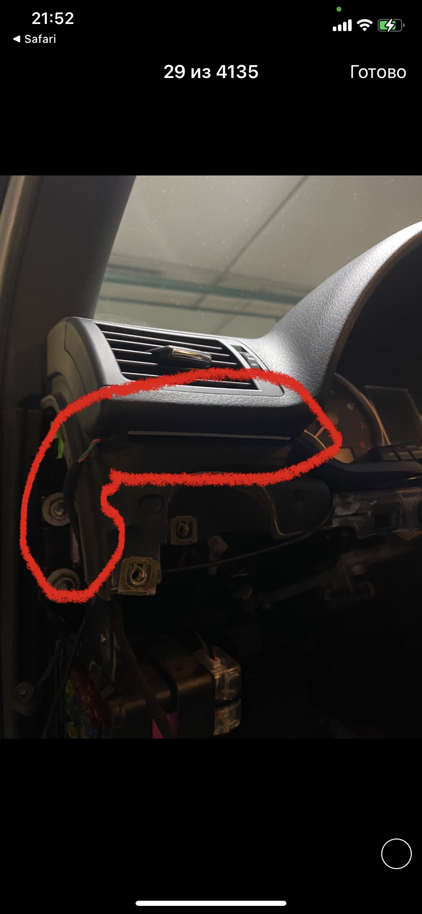

1. По данному БЖ разбираем торпеду, что бы снять декоративную накладку —
www.drive2.ru/l/288230376152721922/

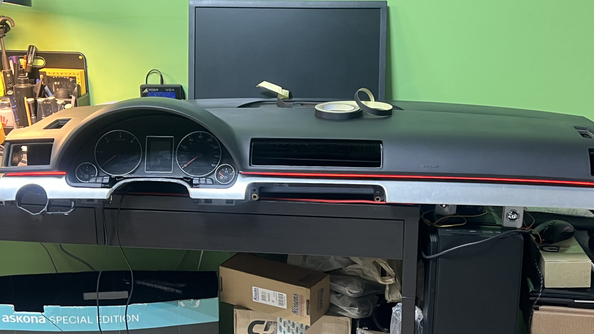

2. Примеряем длинную ленту к верхней части торпеды (с пассажирской стороны) и подгоняем по длине (отрезаем)
Тоже самое делаем с короткой лентой, но уже со стороны водителя. Клеим на подготовленную ленту двухсторонней скотч и пока отложим.

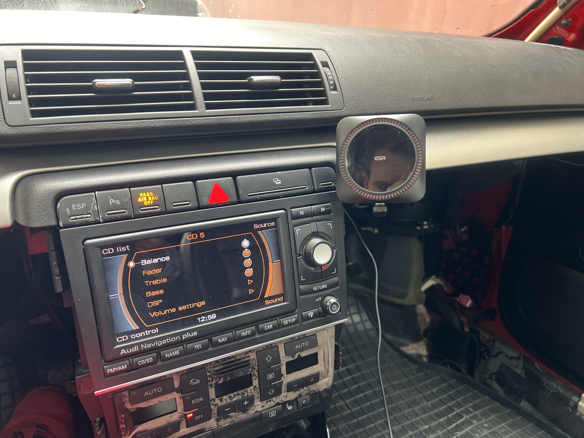

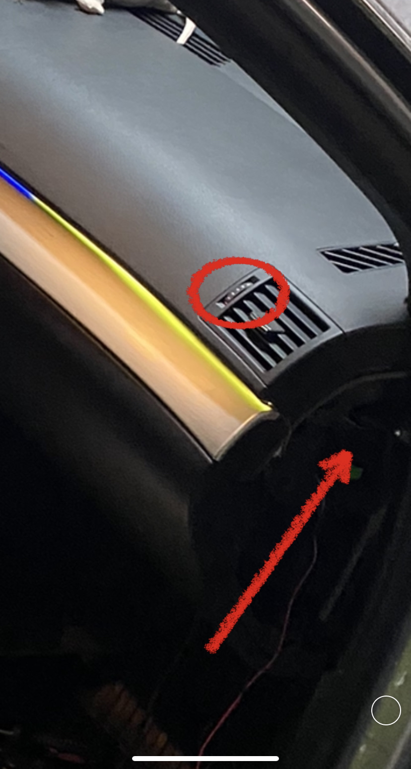

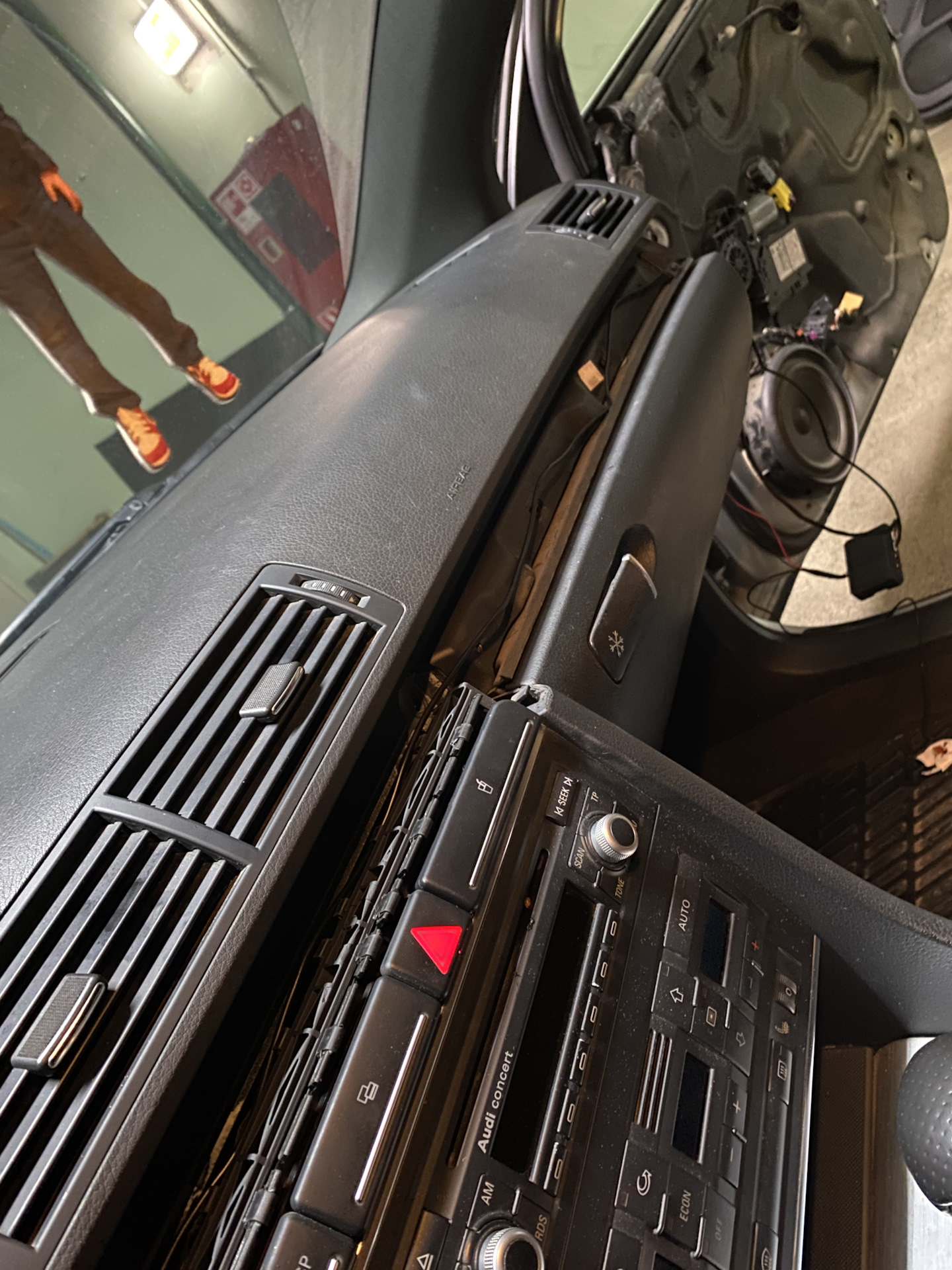

3. Питание будем брать с подсветки дефлектора с пассажирской стороны:
Подключение простое, берем главный блок управления, на нем есть + и -, втыкаем в разъемы где питается подсветка дефлектора и все работает!
4. Теперь вдоль декоративной накладки, через приборку протягиваем удлинитель и подводит со стороны где находятся предохранители
Теперь берем короткую ленту и приклеиваем ее к верху и подключаем к удлинителю:
Тоже самое делаем и с длинной лентой, приклеиваем ее и все собираем обратно.

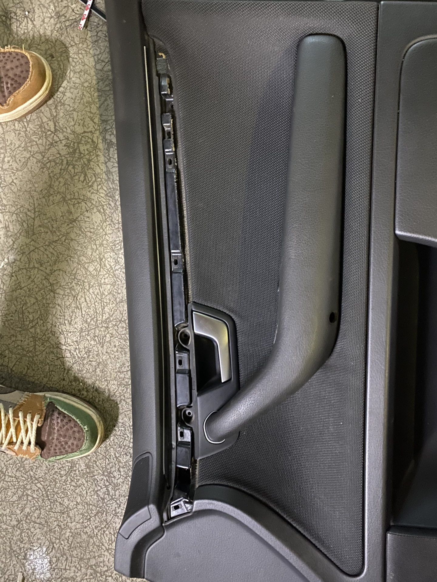

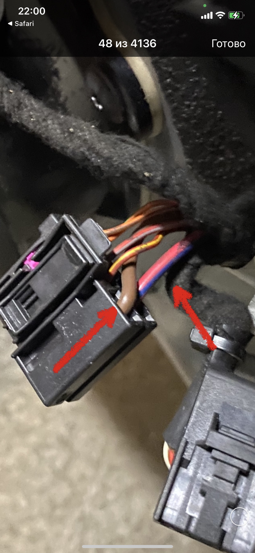

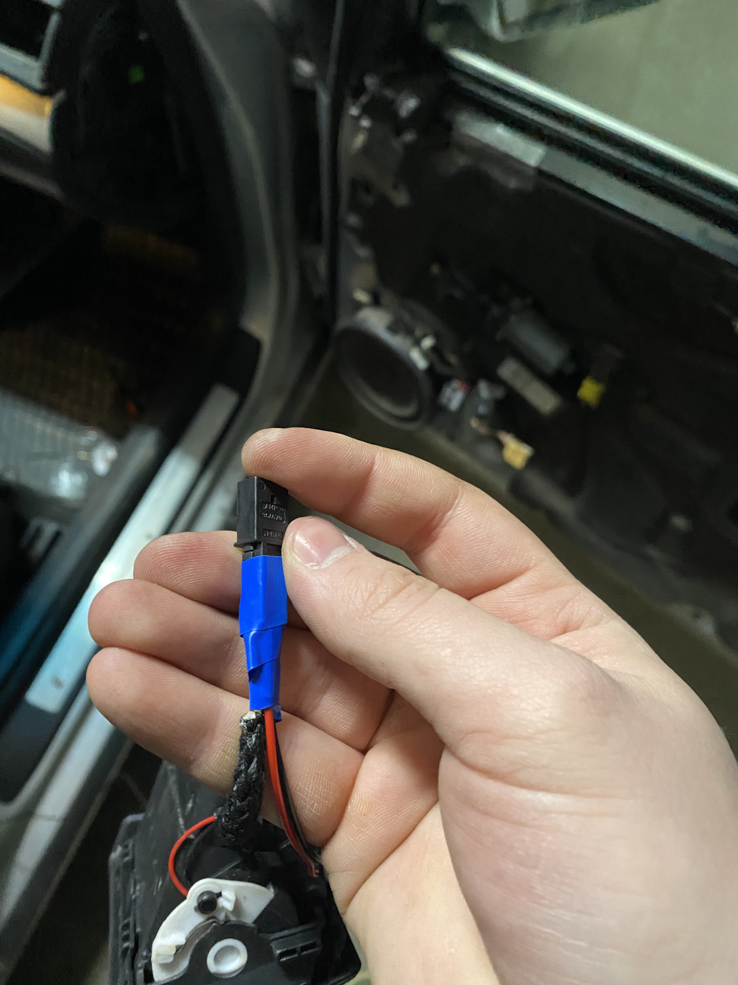

5. Снимаем дверную карту и находим от куда будем питаться, а именно от стеклоподъемника, там два толстых провода — красный постоянный плюс, коричневый минус.
К ним подключаемся и заматываем изолентой

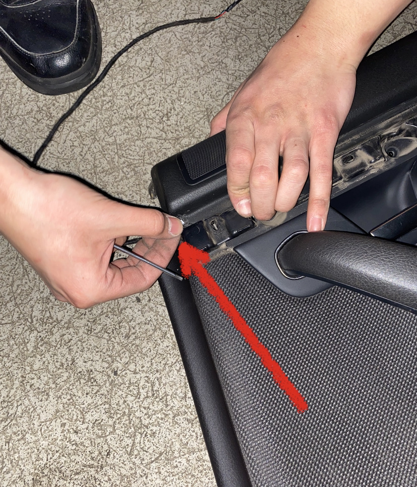

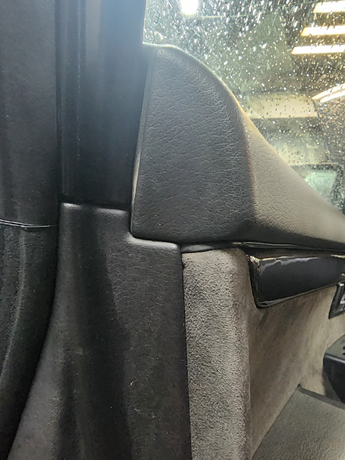

6. Сверлим технологическое отверстие вот здесь в углу:
Протягиваем через нее провод и клеим ленту

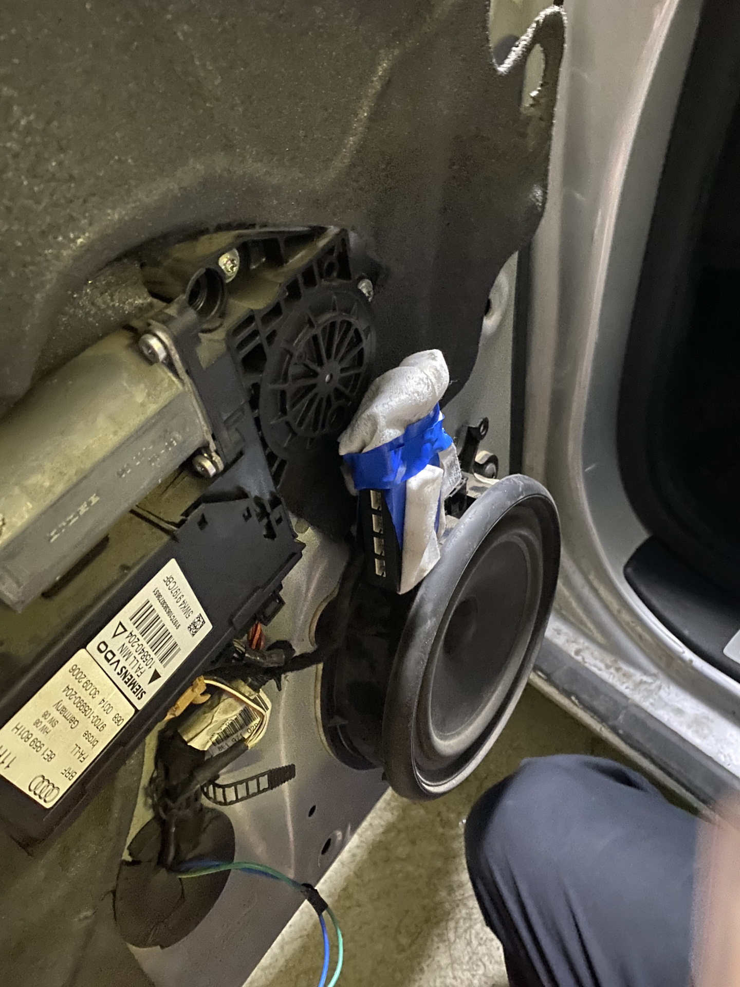

7. Прикидываем дверь, подсоединяем все провода и к одному из проводов приматываем блок управления, что бы зафиксировать его (предварительно обмотав чем то мягким, у нас под рукой были только салфетки…
8. Теперь ВАЖНО! Прежде чем накинуть карту обратно, включите зажигание и подключите провода к блоку управления! Иначе она не будет работать, как мы поняли он должен отпроситься когда уже подается питание на него. В общем, если лента не загорелась, то выдерните питание из блока управления и снова вставьте — все заработает.
9. Убедившись что лента горит, накидываем дверную карту и делаем такую махинацию еще 4 раза.

1. В дверях постоянный ток и как только вы подключаете блок управления с лентой, то лента будет всегда гореть! Это нормально, вначале подключите ГЛАВНЫЙ БЛОК УПРАВЛЕНИЯ в торпеде, после чего блоки управления в дверях будут опрашивать главный и выключатся! (Да — ленты в дверях всегда питаются, но Юрий делал замеры и утечка была не большой, так что ничего страшного)

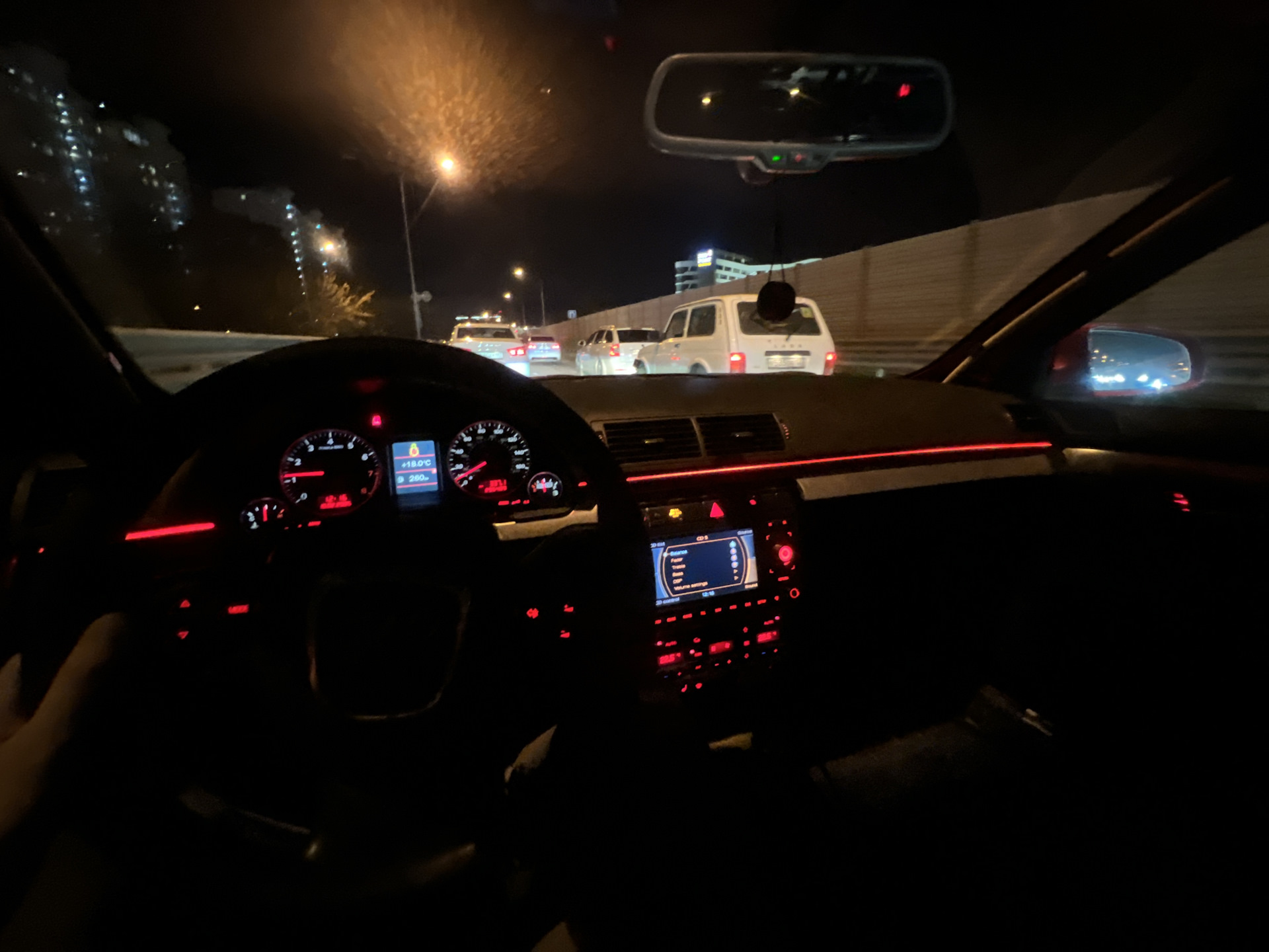

6. Из минусов для кого-то это будет радужное 🌈 приветствие — которое после анимации переключится на последний выбранный режим (она запоминает цвет который вы выставляли)
7. Не забудьте перед установкой просканировать QR код на главном блоке управления, что бы скачать приложение которое позволит управлять всеми цветами радуги 🌈

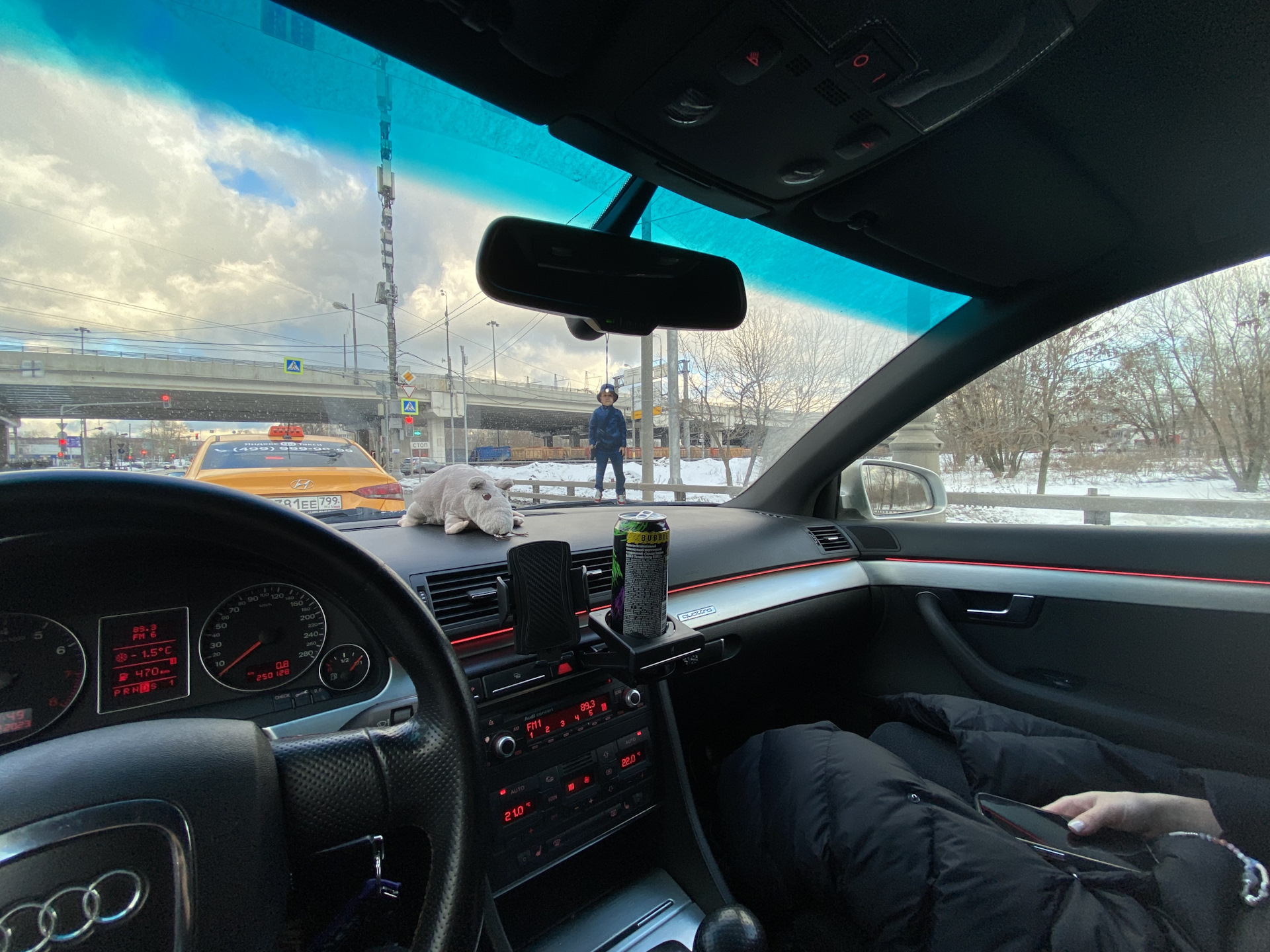

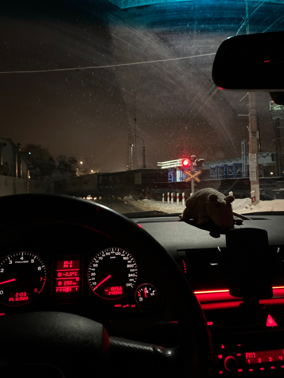

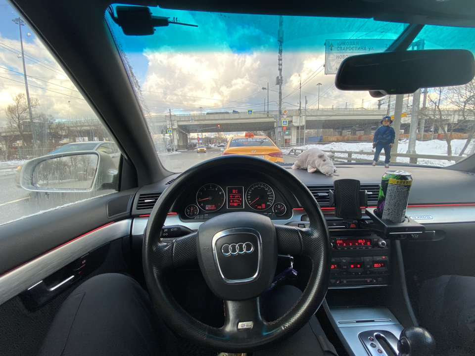

Результатом очень доволен, появилась крутая атмосфера в салоне!
Вся махинация заняла 4.5 часа, но со знаниями можно сделать часа за два.

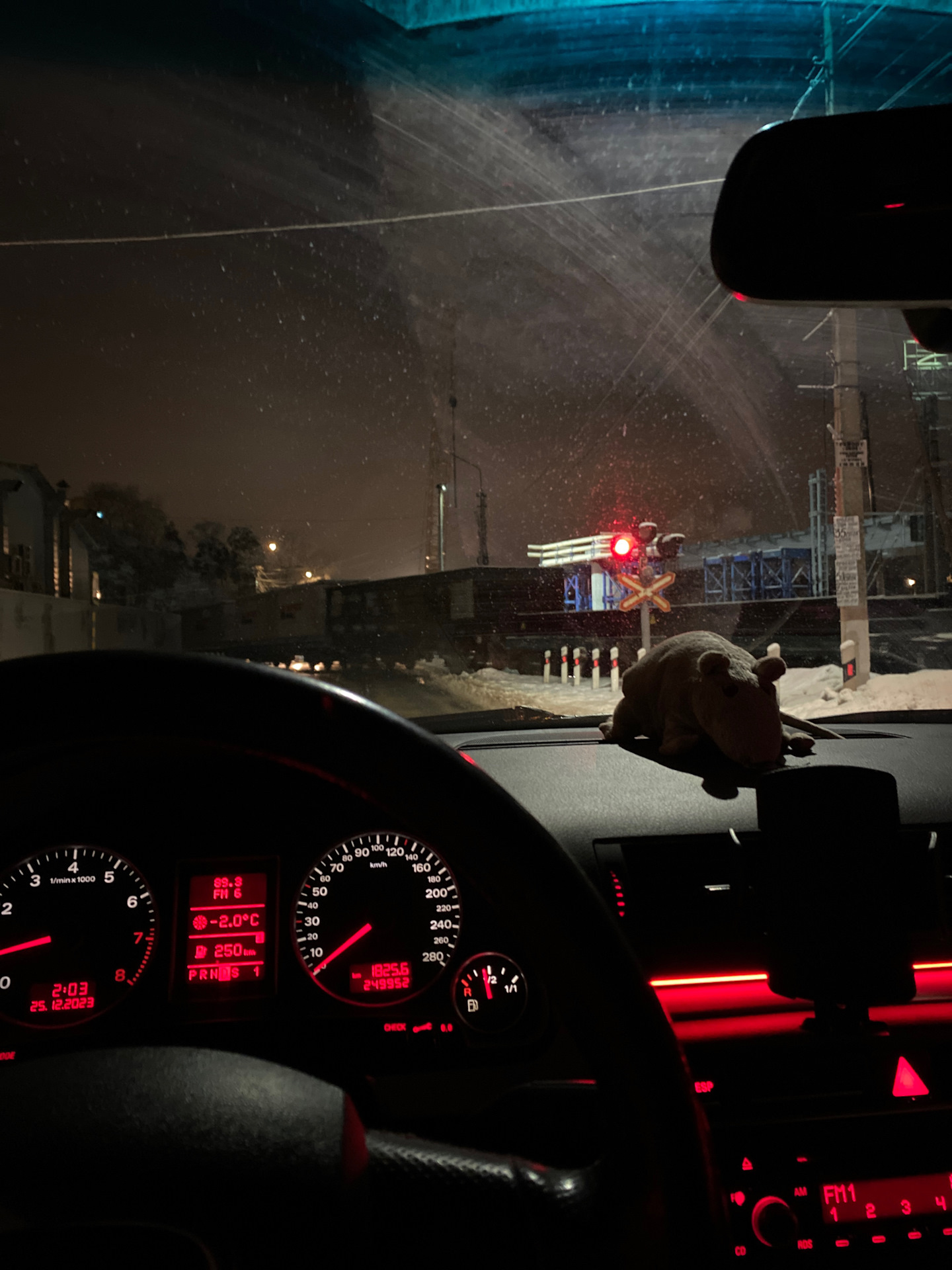

А при дневном есть фото?
Фоткал другое, но есть такая
SkyWaybaby
Щас буду выходить как раз, сделаю 😂
