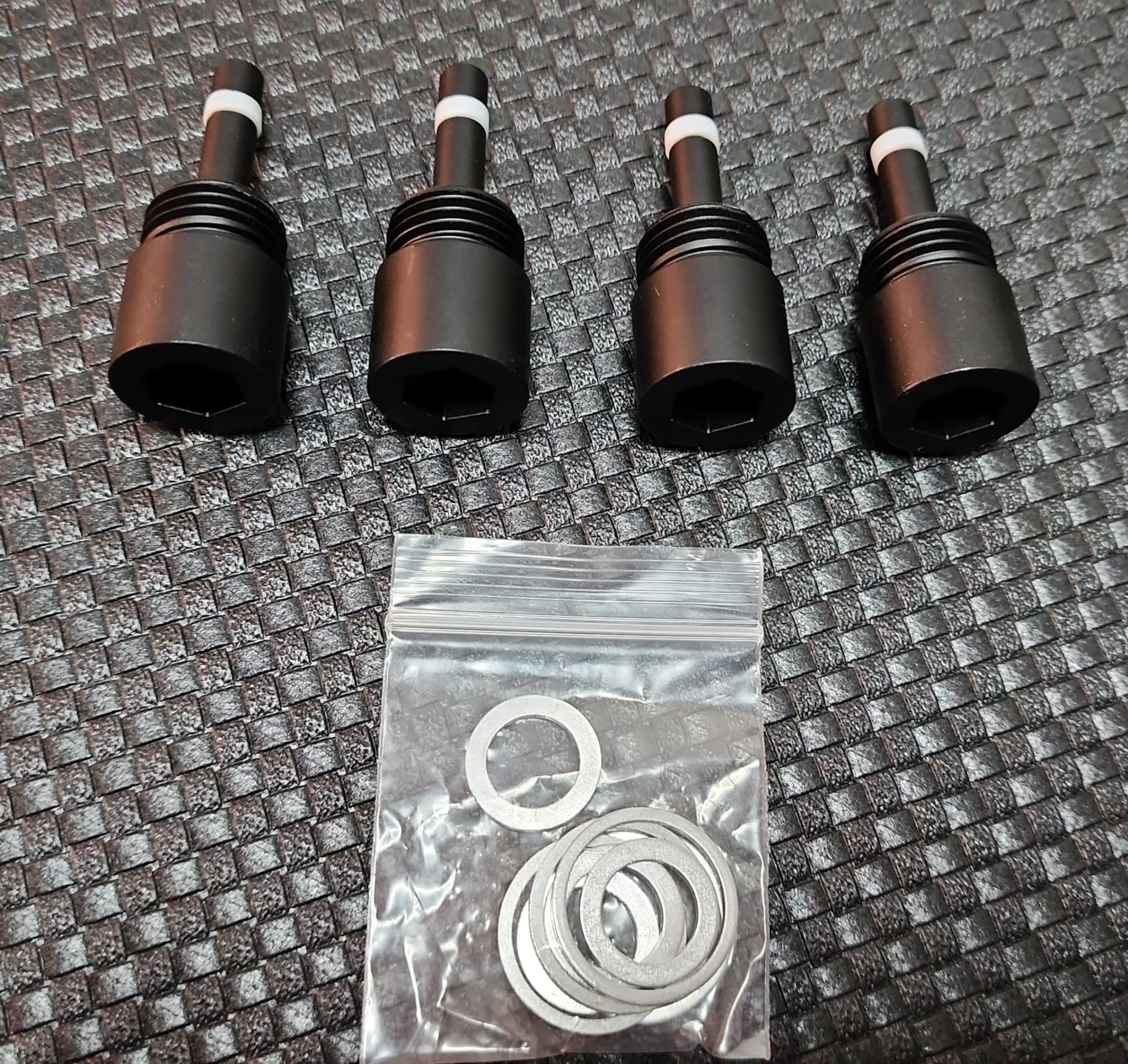

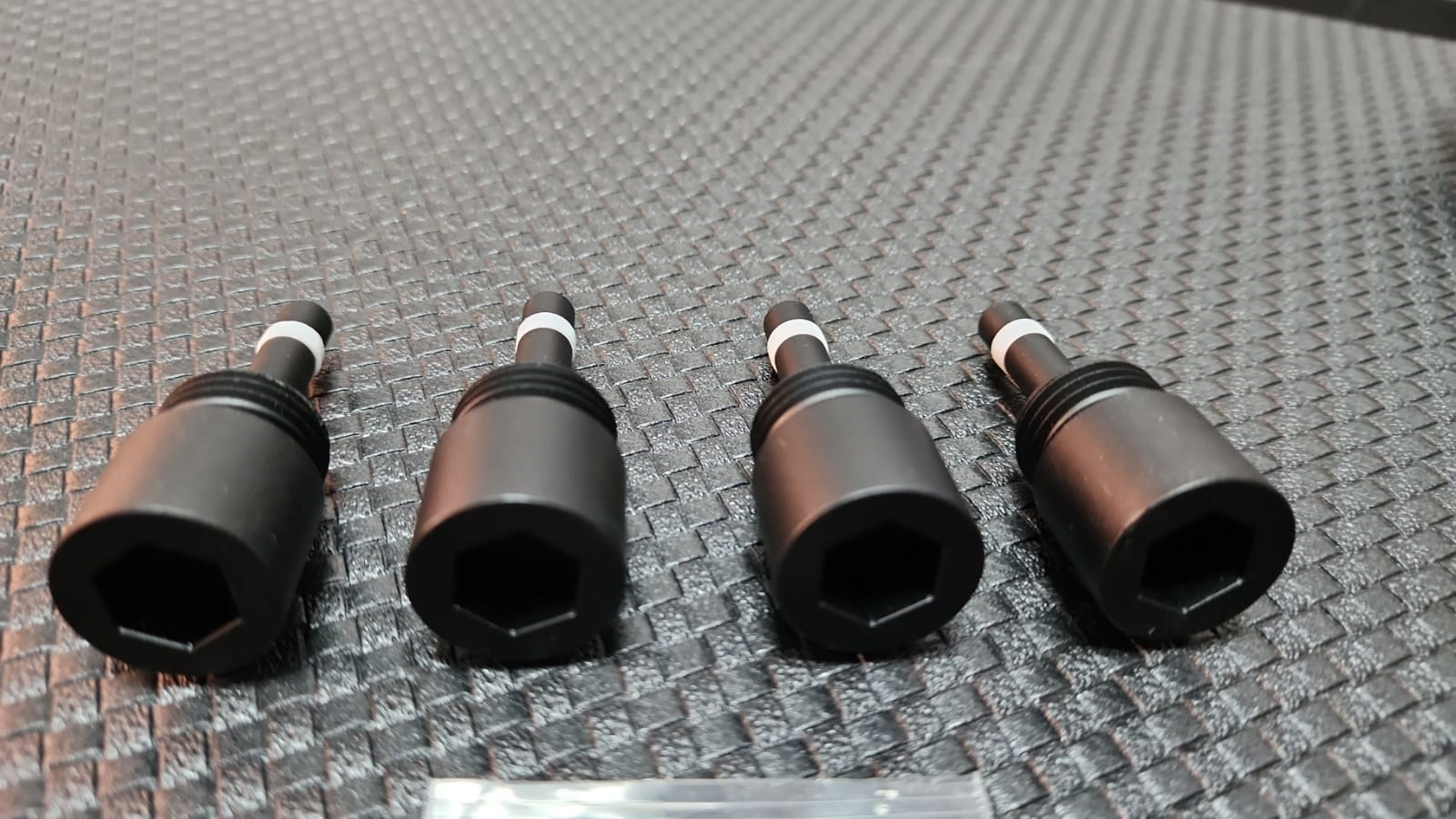

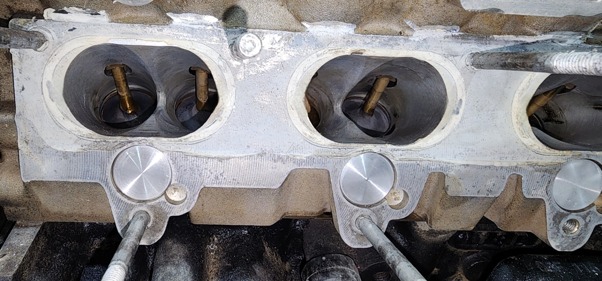

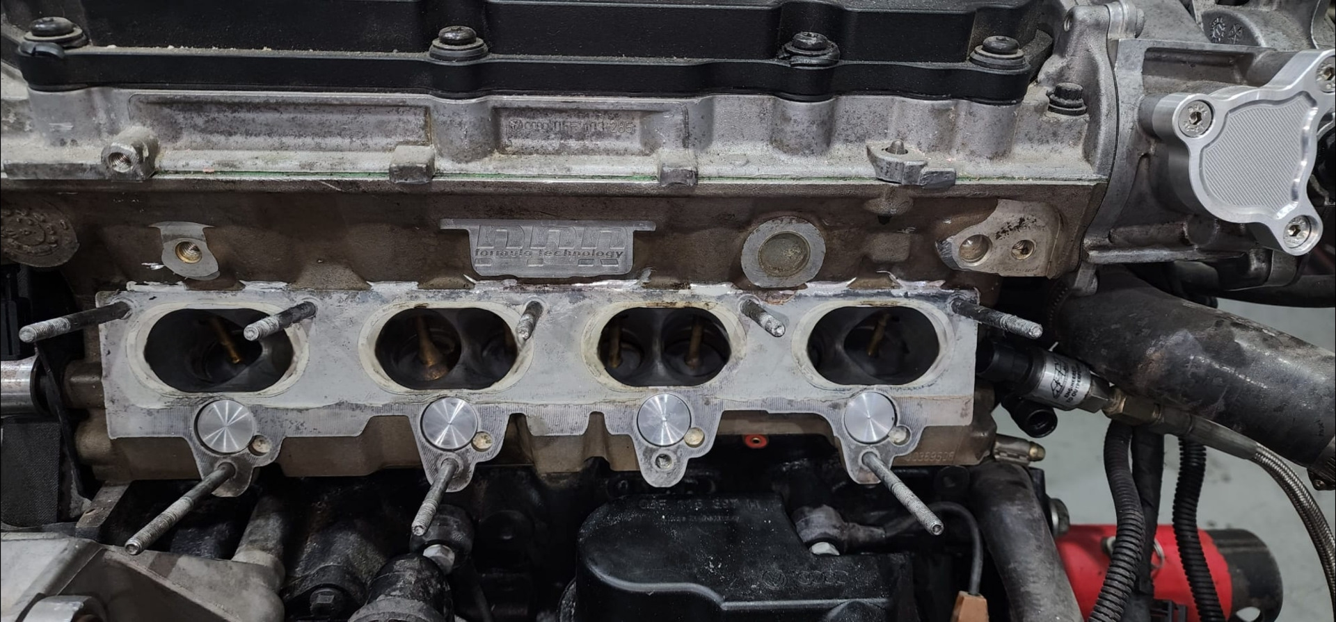

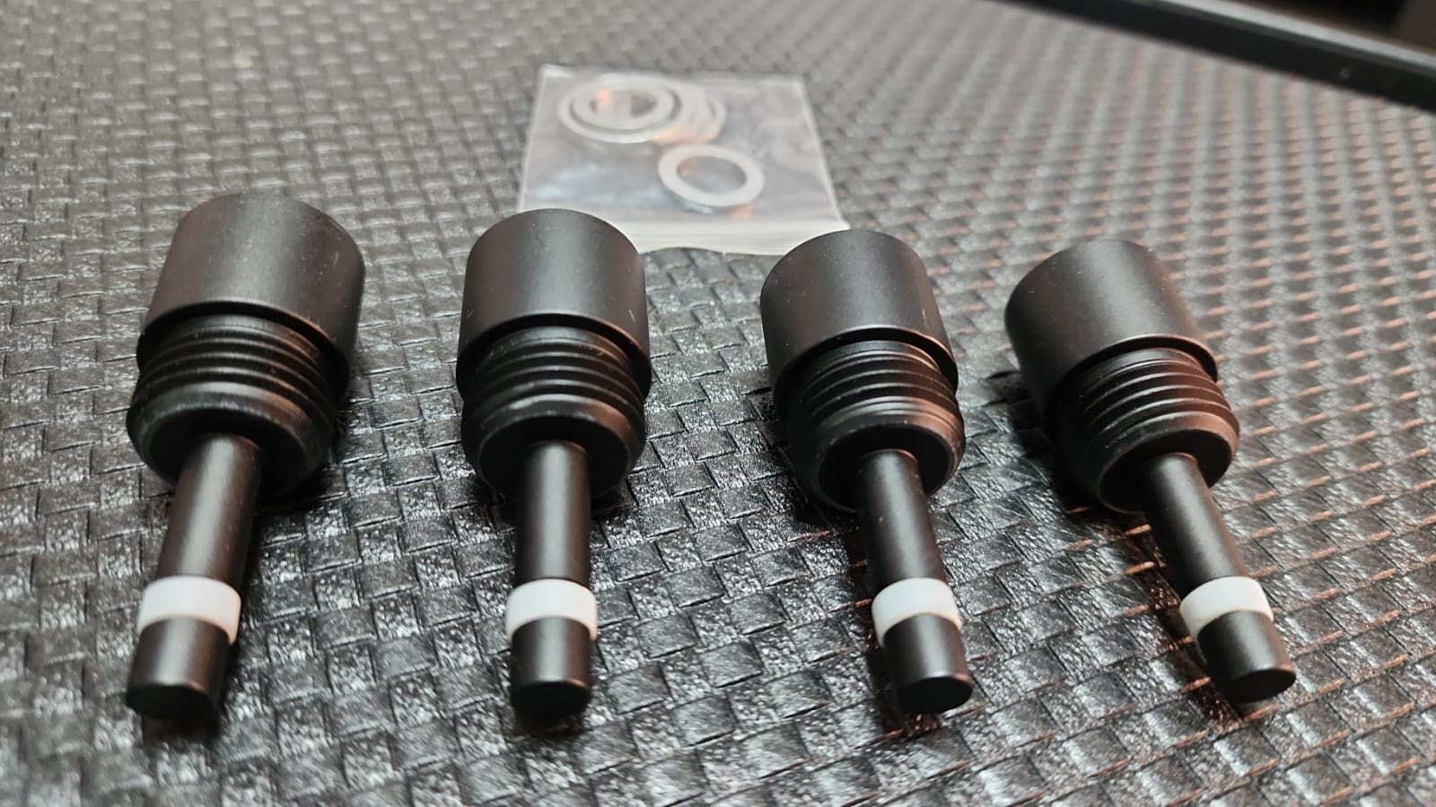

Готовим мотор к новым рекордам)Полное удаление сток форсунок и бензанасоса и по сути превращаем TFSI в 20vt .Форсунки идут 1700cc ID которые дадут все необходимое топливо.
Мой эксперимент с 20v головой показал, что в стоке она пропускает 800лс и это не предел похоже)))
А для чего это всё, я б в тфси ещё мпи добавил ( чтоб клапана чистыми были ) .
Сайвекс поддерживает до 8 форсов, 4 сток и 4 добавленных.Сдесь также убрали и насос высокого давления, с ним тоже происходят всякие косяки.
Syvecs не поддерживает комбинированный DI+MPI впрыск?
Ты ведь в курсе, что 20vt это 20 клапанов?Вопрос конечно риторический)Может в tfsi превратить в mpi?
Конечно в курсе)Это так к слову сказанно, имелось в виду что работа мотора одинаковая и форсунок.
С таким же планом куплена такая же ГБЦ, буду делать mpi, заткнув отверстия fsi форсунок.
