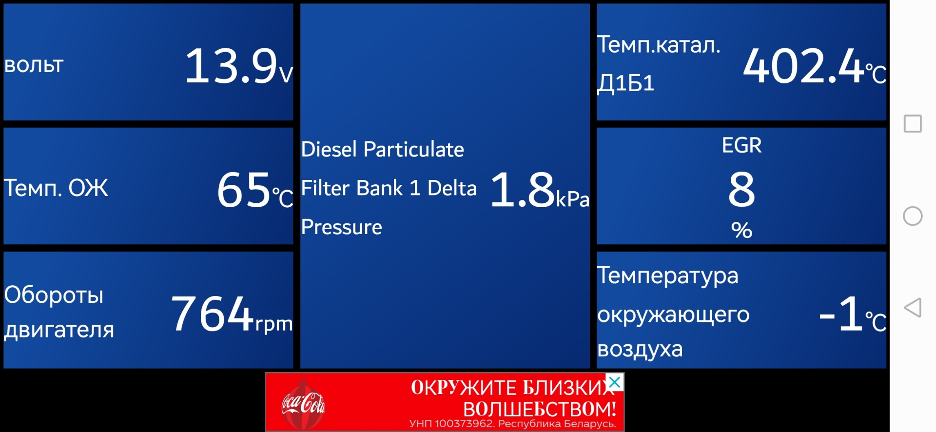

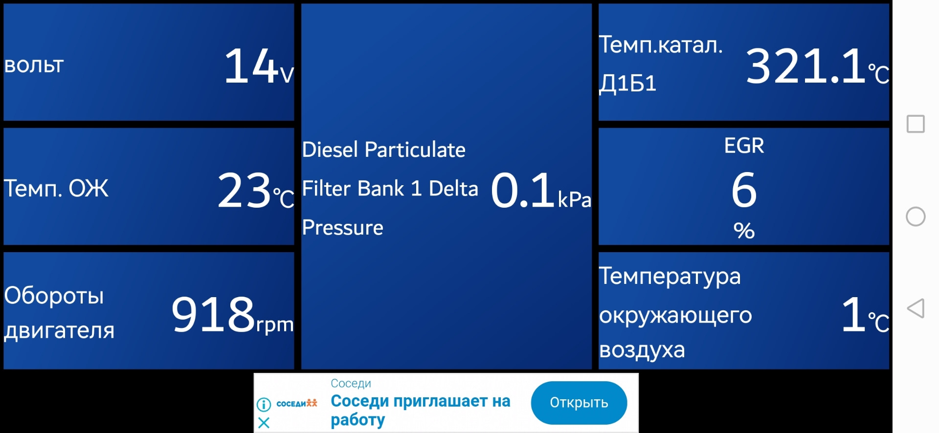

Показания практически сразу после пуска мотора, обороты ХХ слегка повышены ЭБУ на время прогрева, значения давления 0,1кПа что очень хорошо, но сразу скажу, что этот скриншот вскорости после прожига, возможно на следующее утро
Здесь уже давление 1,8 кПа, это на относительно прогретом моторе, тоже на ХХ, но незадолго до прожига. Видел даже давление на ХХ больше двух. Можно сделать промежуточный вывод: прожиг снижает давление на ХХ с 1.8-2.2 кПа до 0.1-0.5кПа

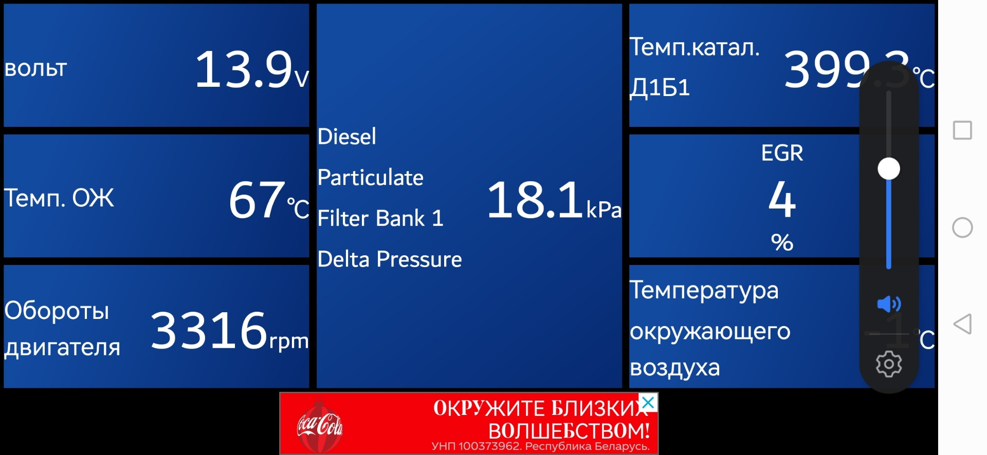

А бывае и так. Обороты больше трех тысяч, но это на стоящей машине без нагрузки. А на ходу при таких оборотах, на разгоне, видел значения и 22-25кПа. Опять же это незадолго до прожига. Обратите внимание на температуру выхлопных газов перед фильтром. Это тоже показания принимаемые ЭБУ для диагностики и управлением прожигом. В обычной эксплуатации они колеблются от 380 до 530 градусов, повышаясь на трассе до 600-650 на большой скорости и под нагрузкой. Пишут что при частых поездках в таком режиме температур(600-650) фильтр сам очищается и режим принудительного прожига ему вобщем-то и не нужен, а вот когда он включается, а у меня это происходит обычно на воскресных трассовых поездках, температура растёт до 800 и даже выше, держится в течении 10-15 минут и потом ползёт вниз. Рекомендуется в это момент двигаться равномерно для надлежащего очищения)))

Я бы больше ориентировался на диффдавление. Это реальный показатель, а количество сажи это калькуляционный рассчёт

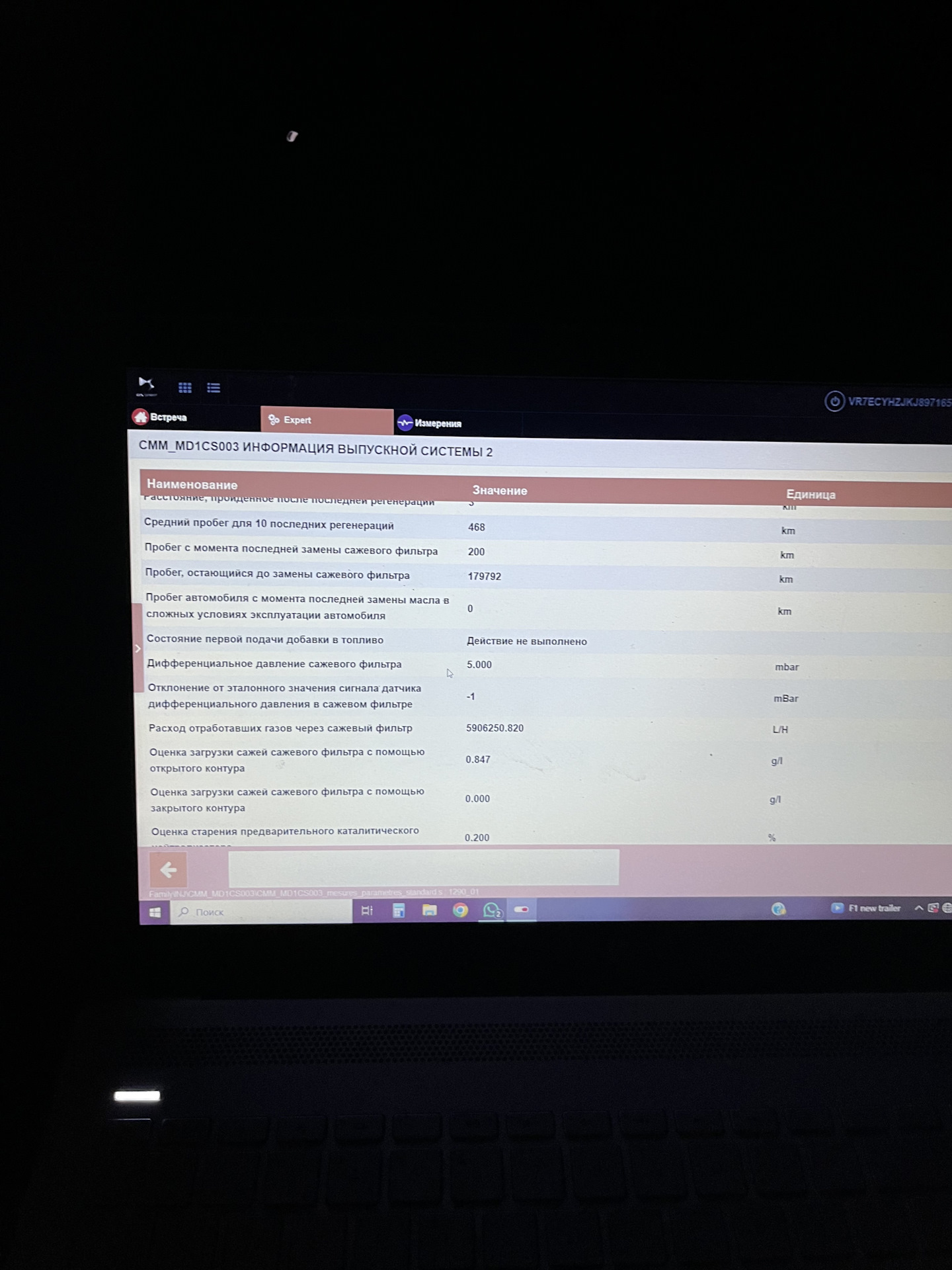

Полностью согласен!вчера после прожига сделал пару фото.фильтр поставил б/у так как труба была черной(он уже пропускал сажу хоть ошибок и не выдавал пробег 87 000)

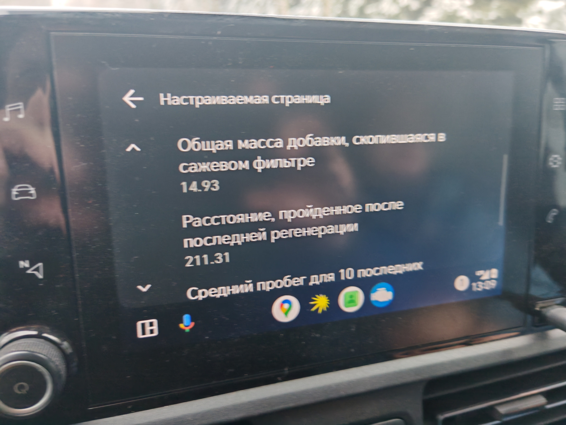

Приветствую! Да, периодически просматриваю параметры работы сажевого фильтра, теперь они посредством андроид авто выводятся на экран автомобиля.
По цифрам: сразу после прожига, если прожиг проходил на стоящей машине, количество сажи остаётся 1,7-2,5 грамма, если прожиг проходил на ходу 3,5-4 грамма.
Начало прожига (регенерации) на трассе при 13,4-13,7 грамма, в городе 15,4-15,7 грамма. Бывают исключения в виде прерванного прожига, тогда следующий может начаться например при 19гр. Это редко

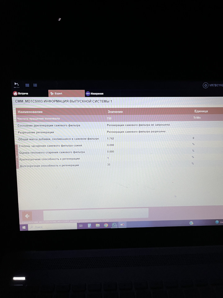

Я смотрел уже с самыми новыми пидами, но благодаря вашей записи определился с показаниями дифдавления. На холостых 1,2 но уже на 170 000 км повисла ошибка по замене фильтра. Нужно перепрописать.

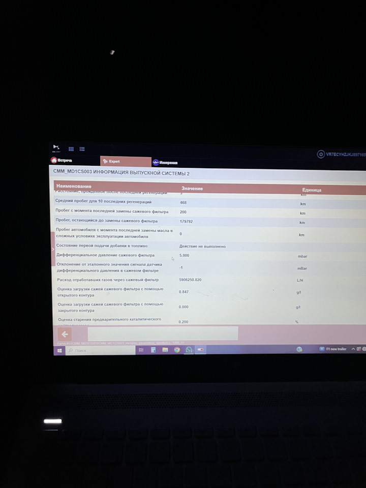

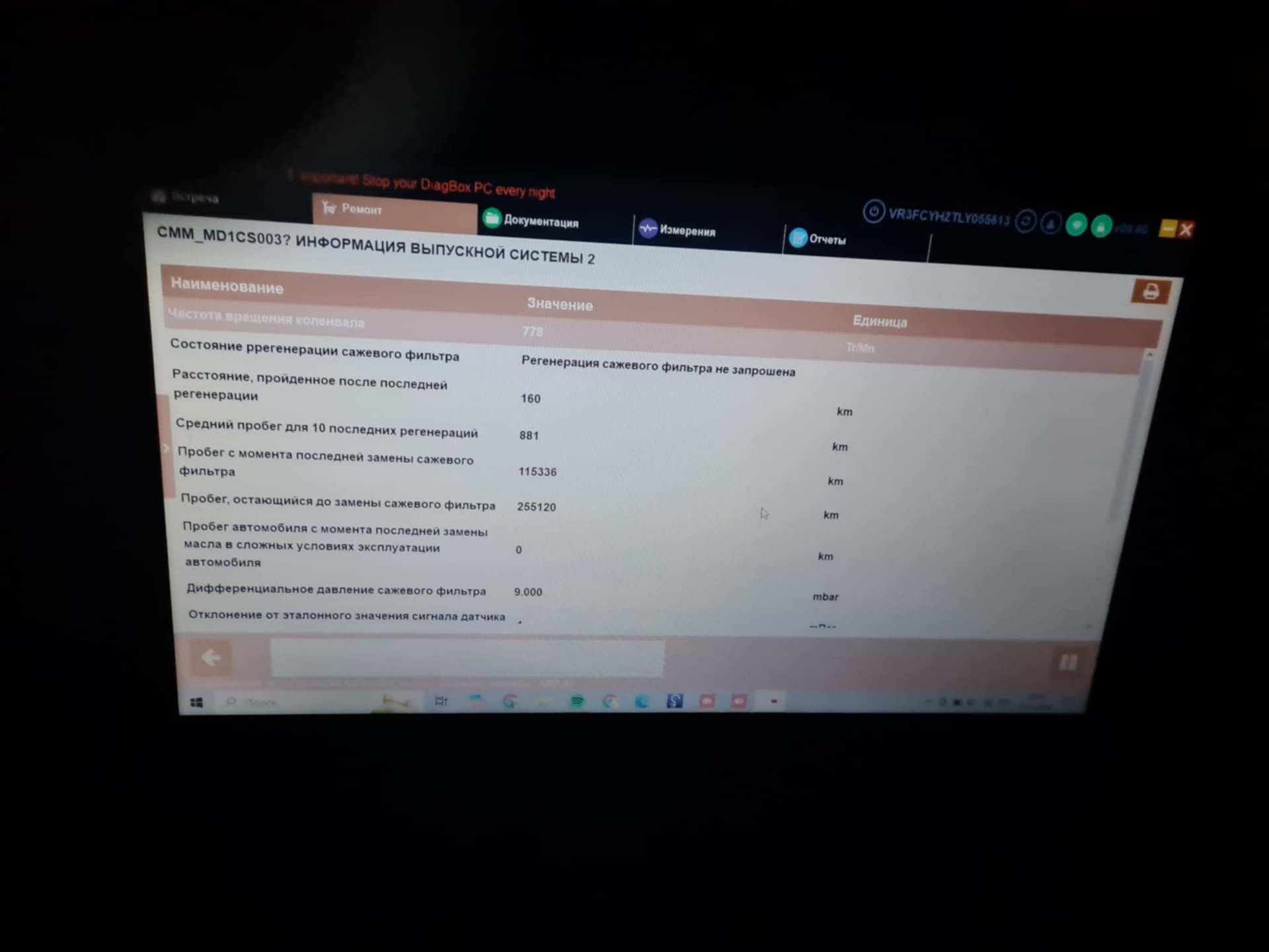

Здравствуйте подскажите, по диагностике у меня написано что остаточный ресурс сажевого 170000км и последняя замена сажевого была 202000км назад, а пробег на приборке 124000км, это не говорит о том что пробег мотан?
