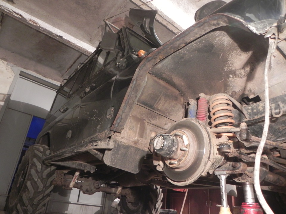

1.5 месяца назад приехав с крыма откатал эвакуатором в джип спринте, мясо было жуть, передок греб огонь, присутсвие самоблока явно выражалось. с тех пор передком пользовался буквально раз 10, ну нету времени выбраться покататься.
после ныряний на спринте провел ревизию, чуть воды в левом кулаке, остальное чисто.
дальше был просто можно сказать струей потекший сальник полуоси(видимо полумертвый шрус закусил и раздавил его) масло просто лилось. пока не до моста, сунул новый сальник и в люди.
в итоге по просьбе трудящихся провел эксперемент.

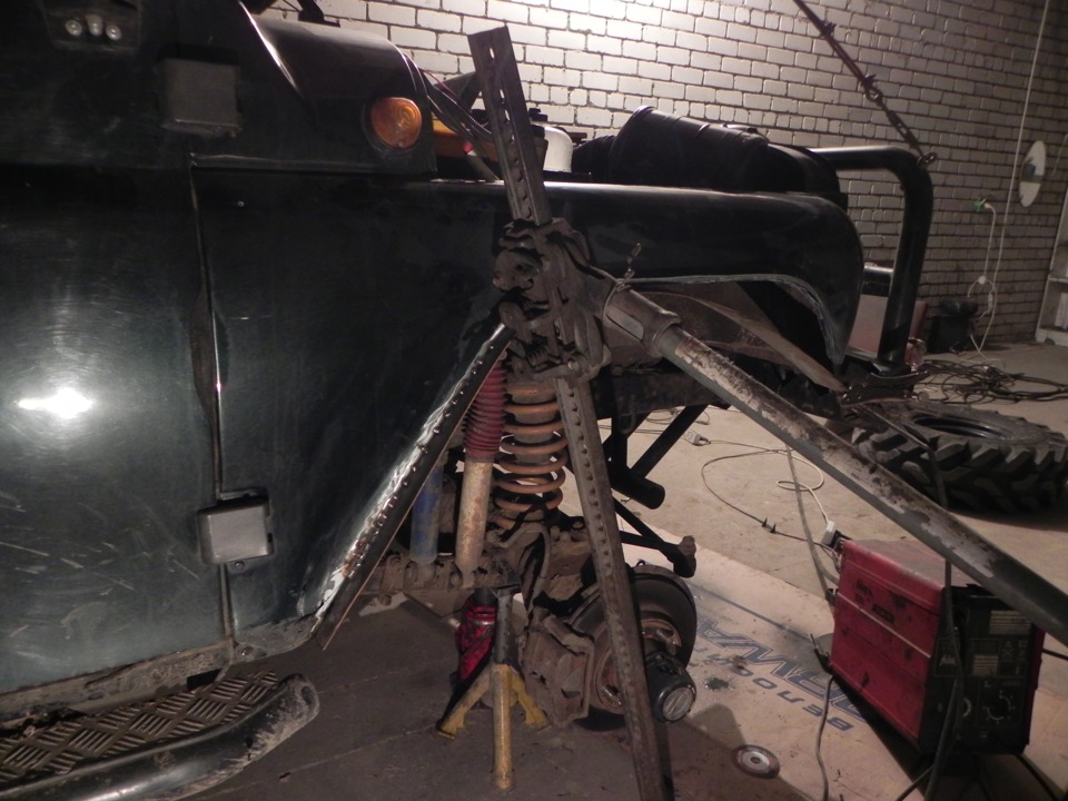

дабы оценить реальное усилие-не стал пихать хиленькие еле стоящие подпорки, использовал мощный пень и 30т уверенно стоящий домкрат.

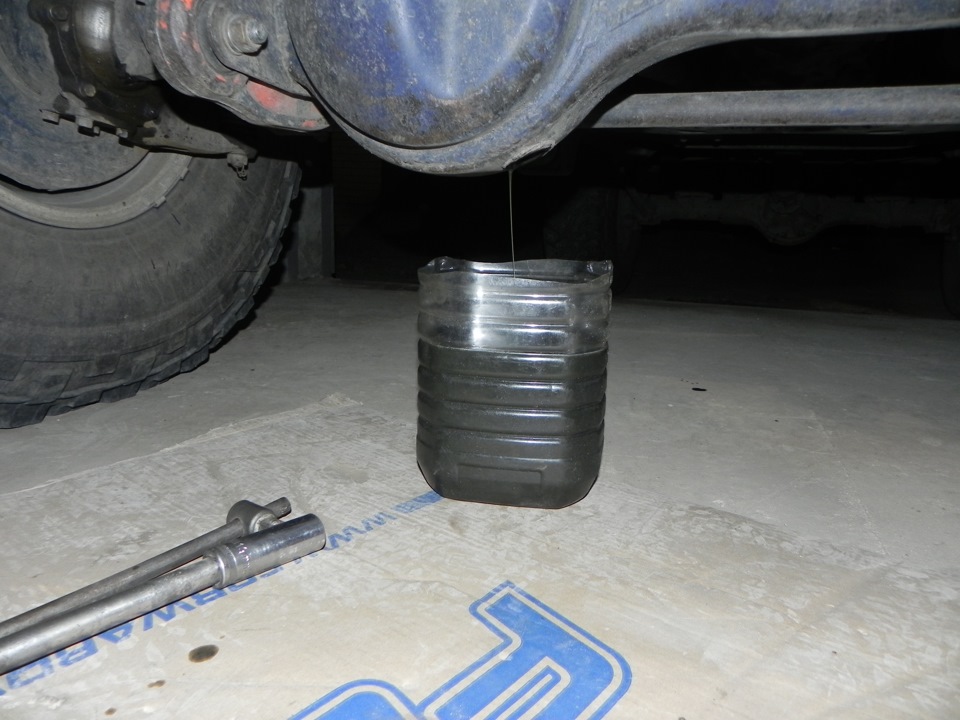

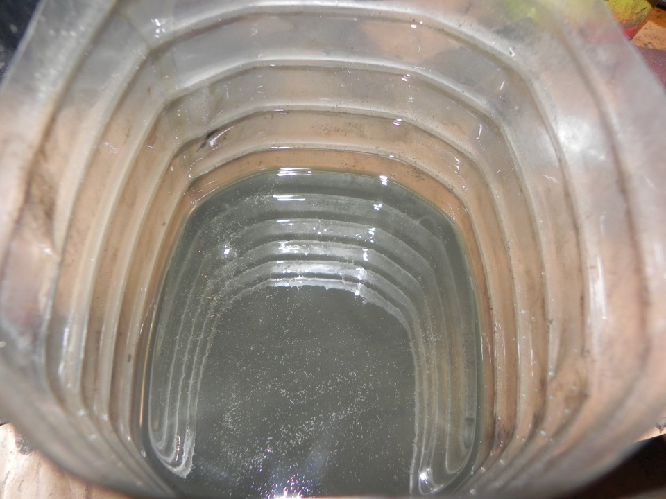

для чистоты показаний слил масло.
всего 2л смеси ЛСД и подшипниковой густой смазки из кулака и шруса

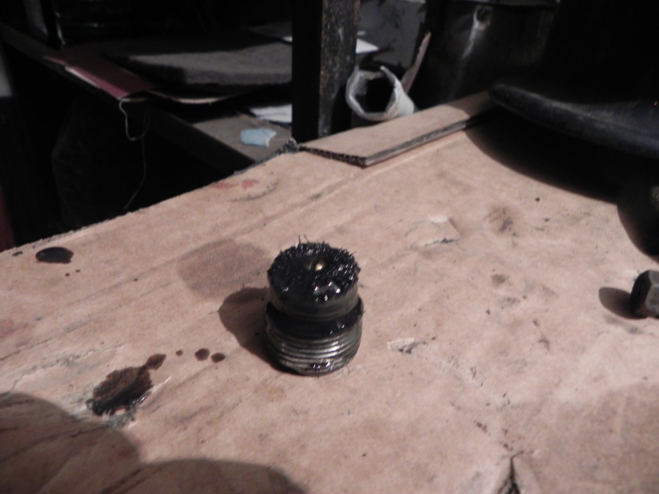

стружки считай нет
