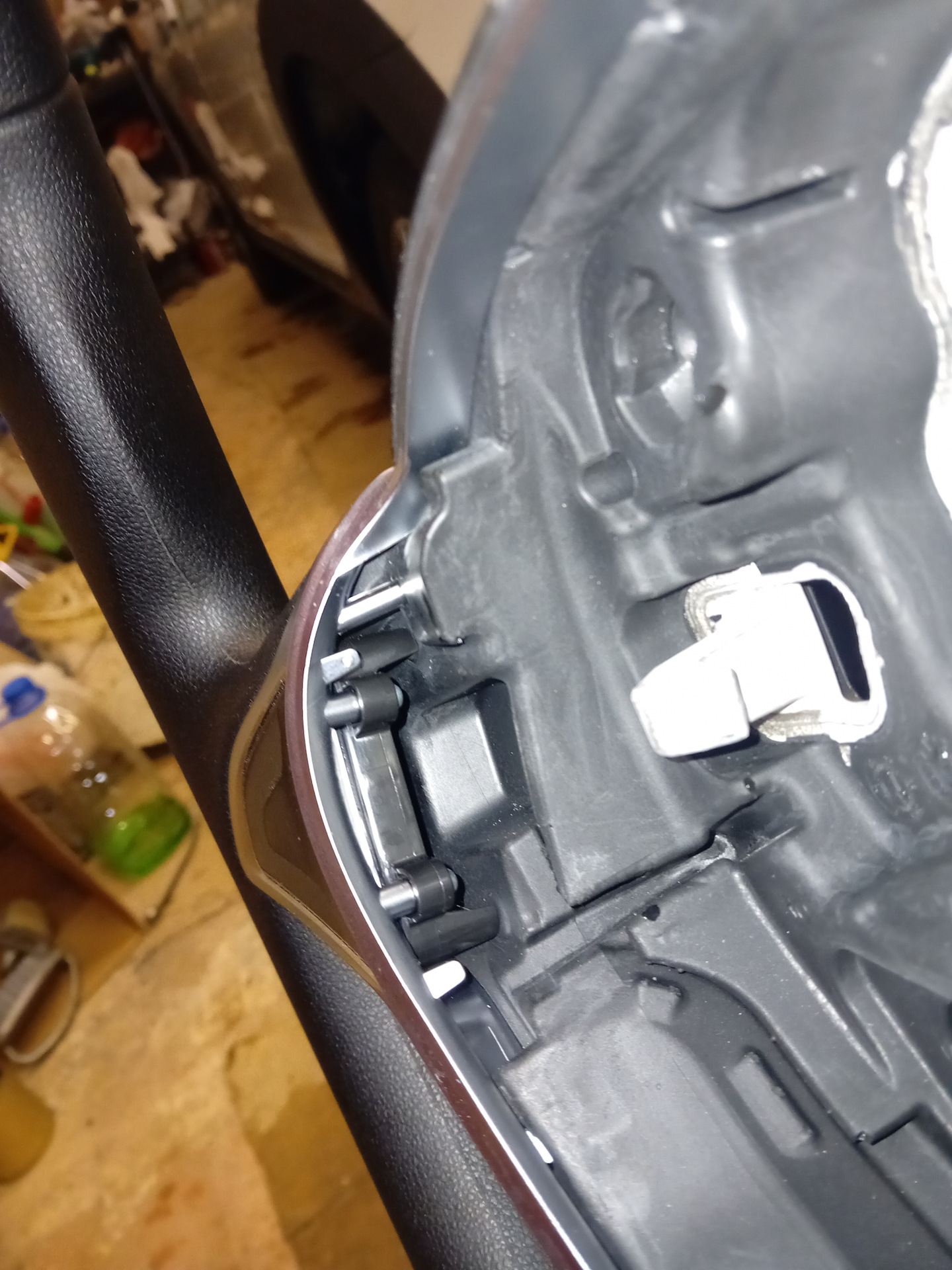

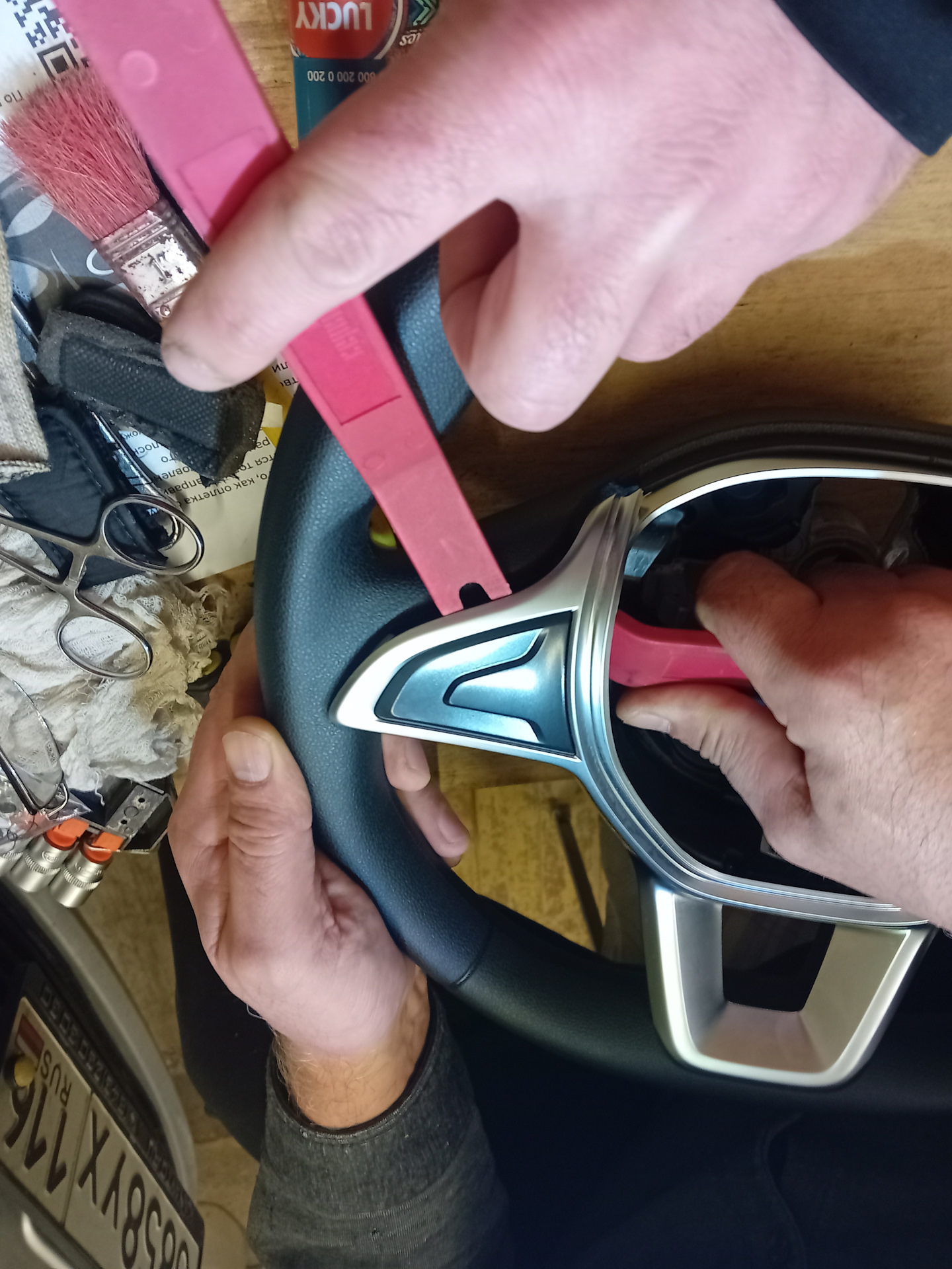

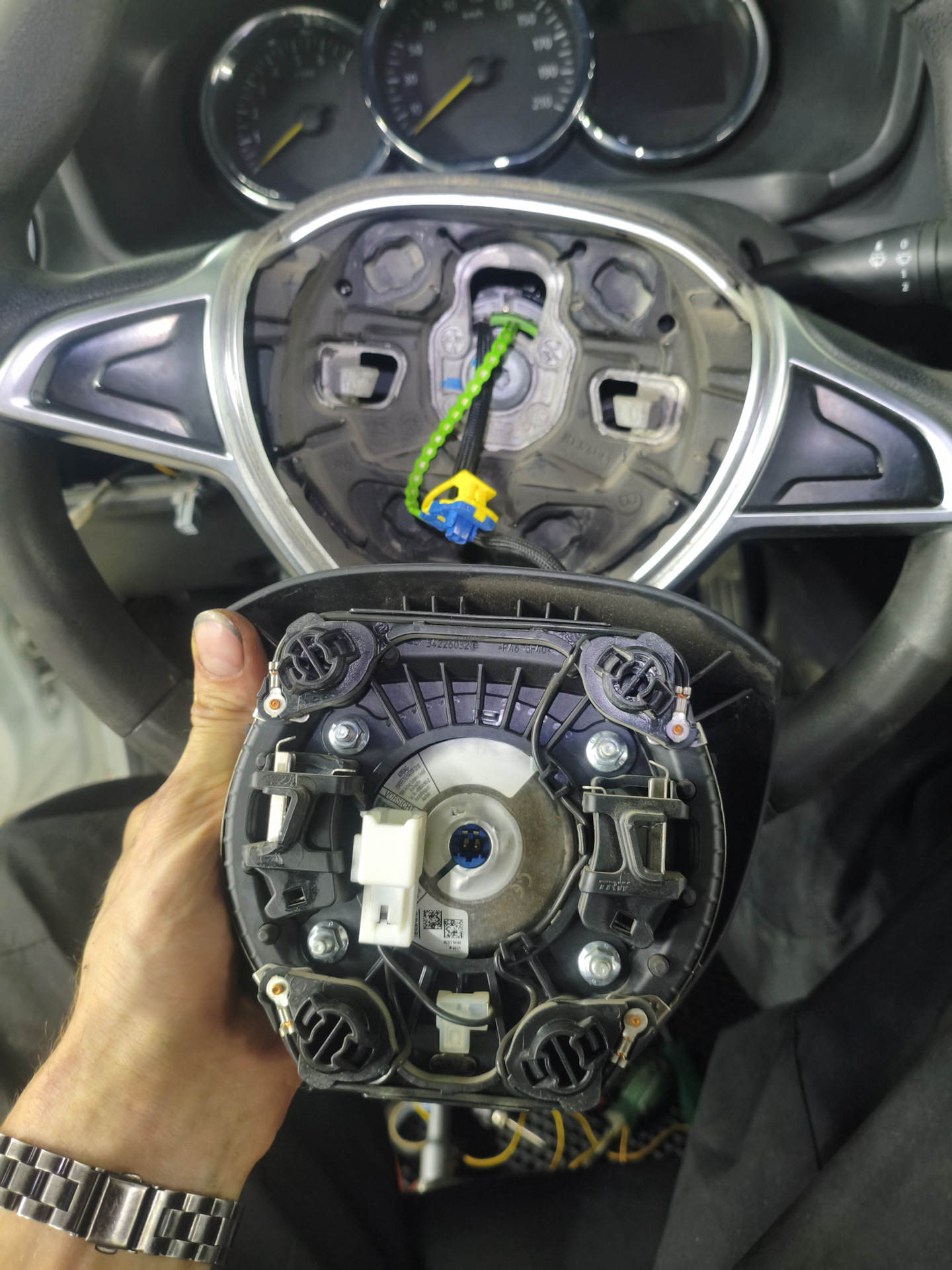

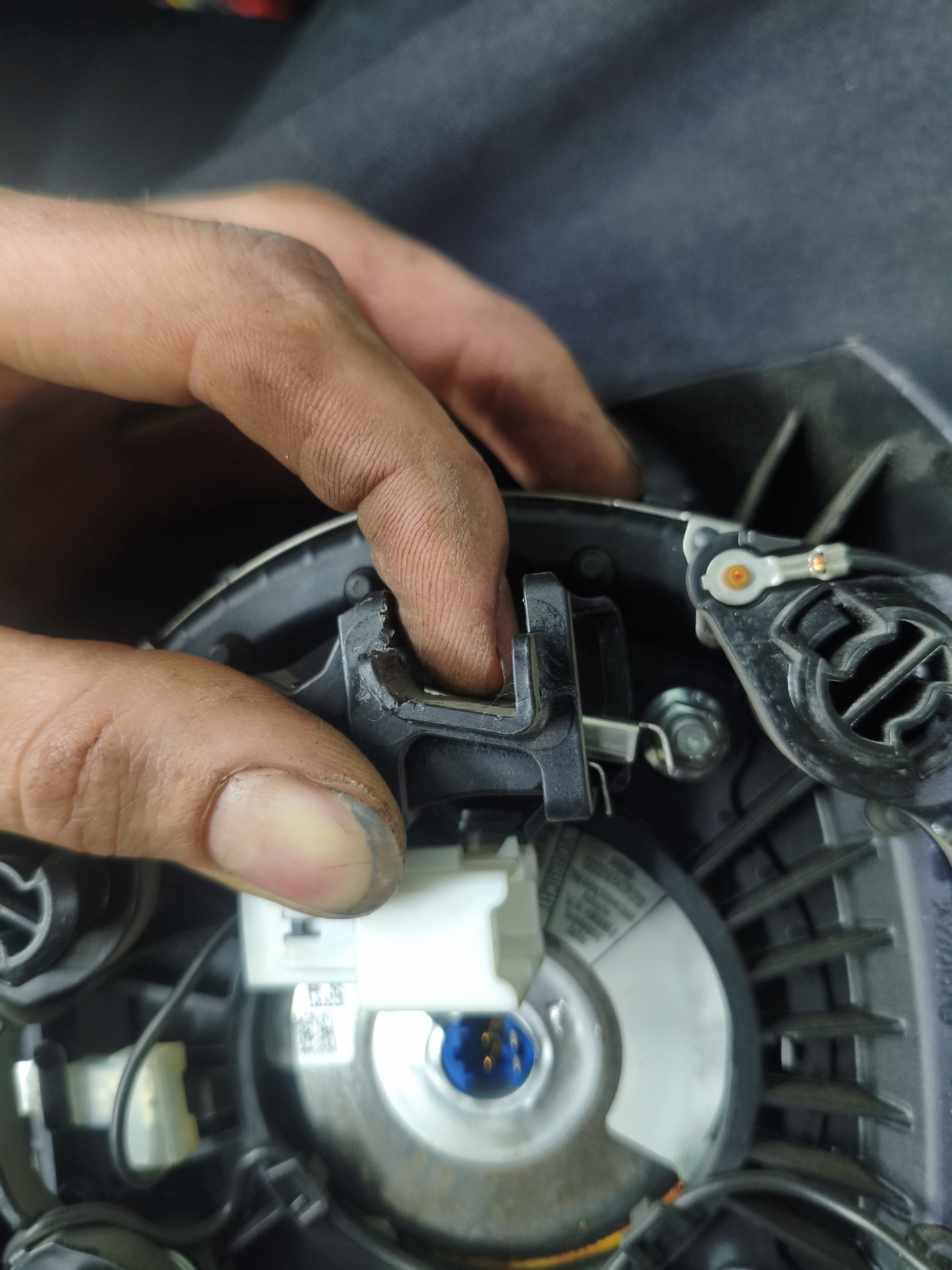

На боковинах руля есть маленькие выемки ( с обейх сторон) дырявим их маленькой плосеой отвёрткой (почти как шило) и давя на пазу защелки, подтягиваем подушку на себя. Как только появился небольшой зазор, приступаем к другой стороне. Отщелкнув пазы, аккуратно пластиковыми скребками подтягиваем на себя, и подушка выходит. Подушку сняли.

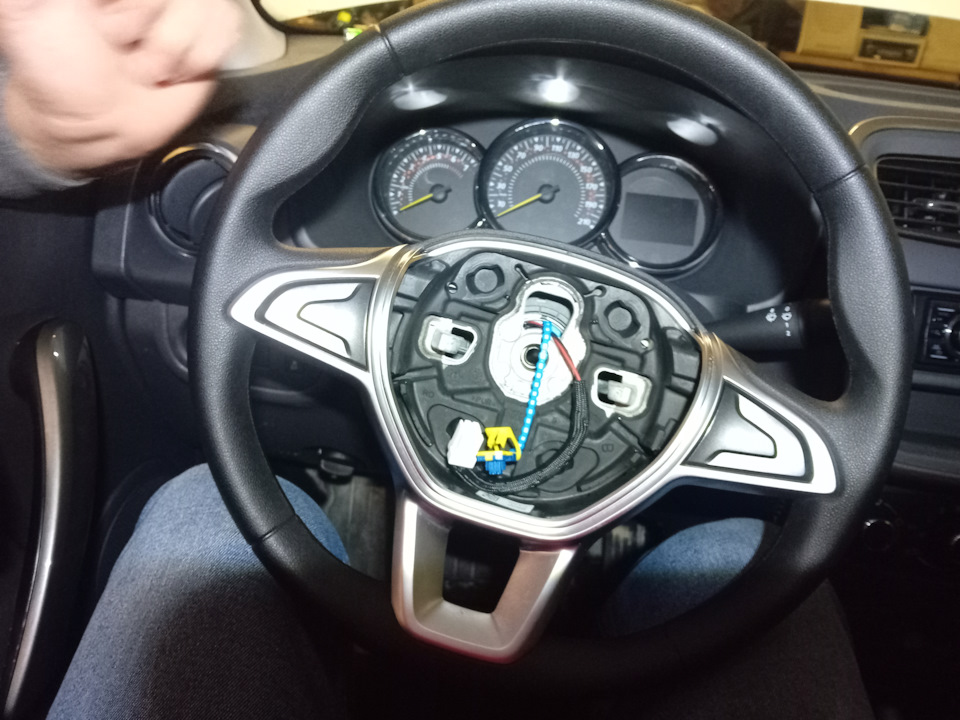

Снятие руля.
Раскручиваем болт шлица и вытягиваем руль. Мы сначали переживали, что при обратной установке ровно выставить руль будет тяжело, на самом деле русский француз в этом плане оказался очень даже продуман. На руле и шлице есть специальные метки и на самом руле есть мелкие и один большой шлиц. Не ошибётесь при установке. Далее снимаем, т.е. отщелкиваем провода.
Руль сняли.

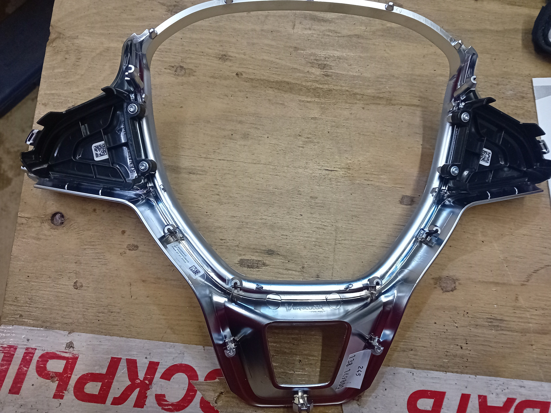

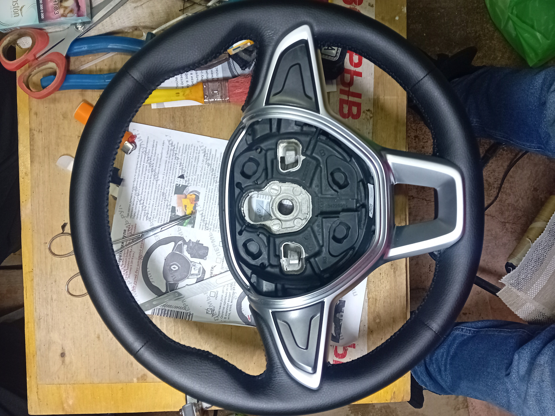

Пластиковая накладка на руле.

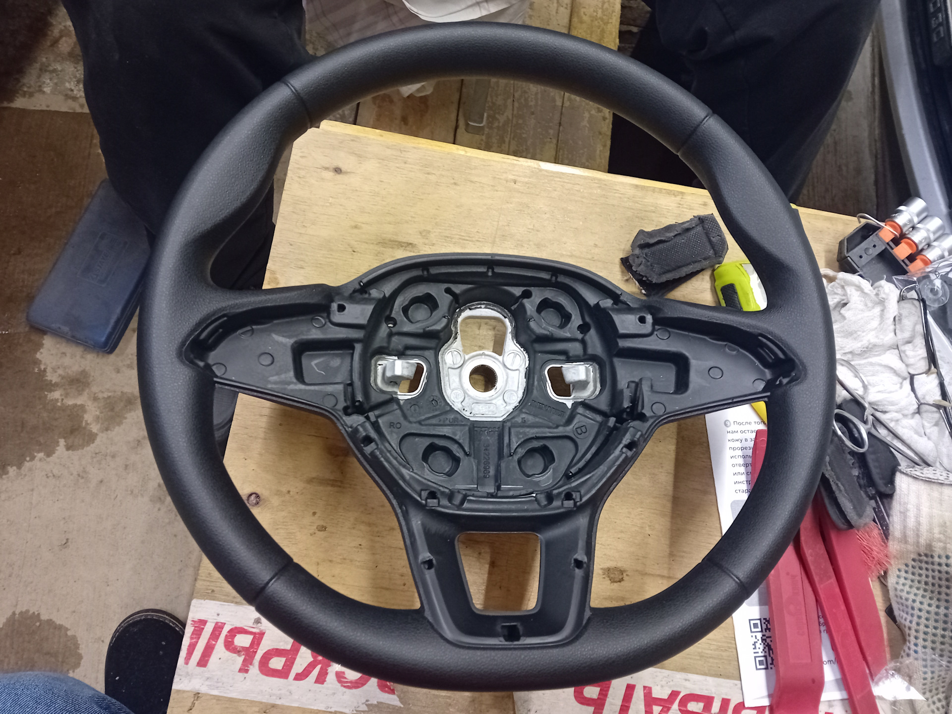

Смотрим снятый руль и видим — МАЛЕНЬКИЕ ШЕСТИГРАННИКИ! И не пролезть ключом никак! Так вот — эти шестигранники трогать не нужно! Они оказываются держат черную накладку под кнопки. Снятие. Аккуратно пластиковыми скрепками отдираем пластик от руля. Равномерно гнём скребком и всё будет гуд👍
только не переусердствуйте, не сломайте!
Пластик сняли.

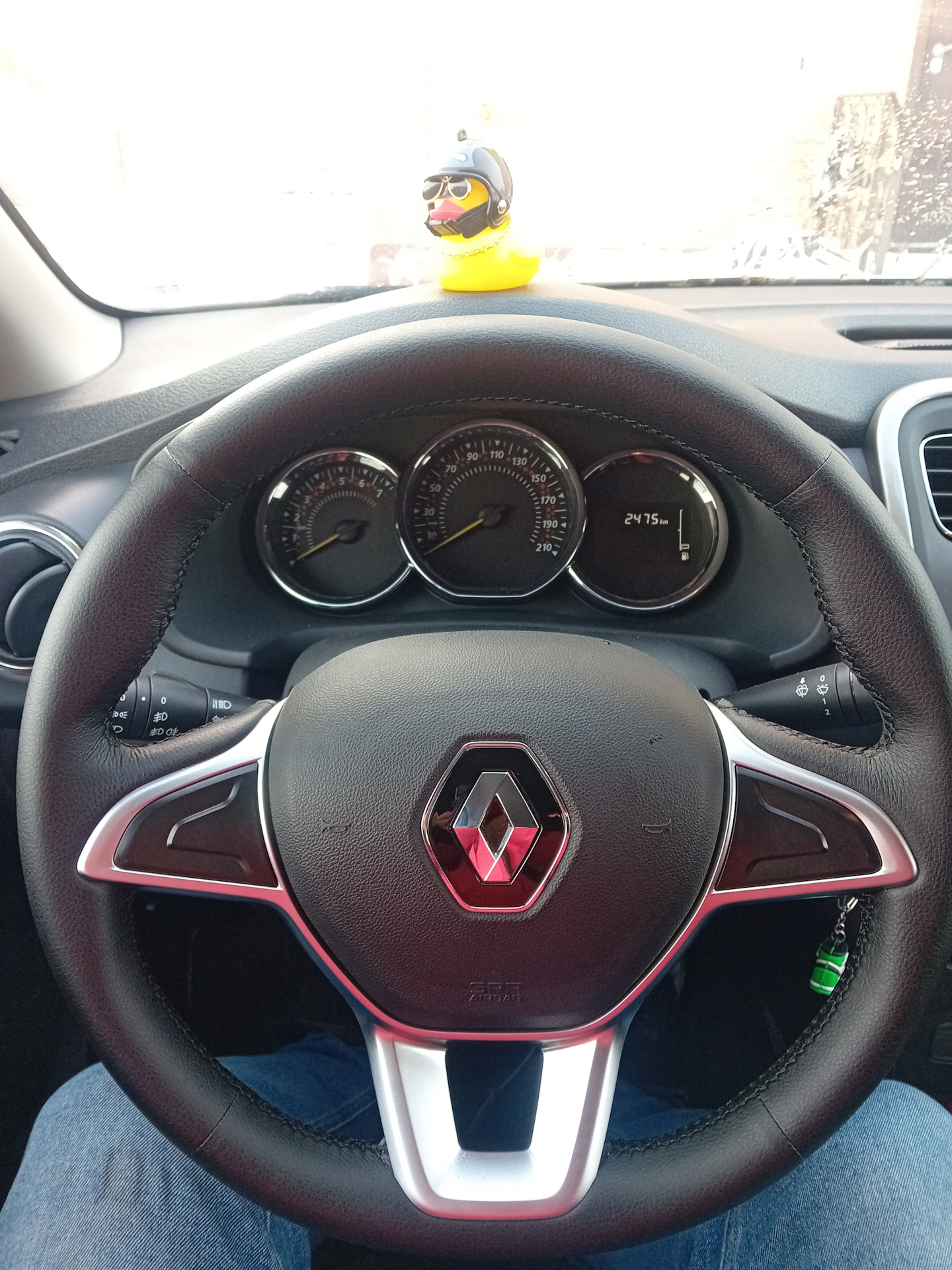

Далее мы шили сам руль. Начали в 7 вечера, закончили в час ночи. Кропотливая и ювелирная работа.

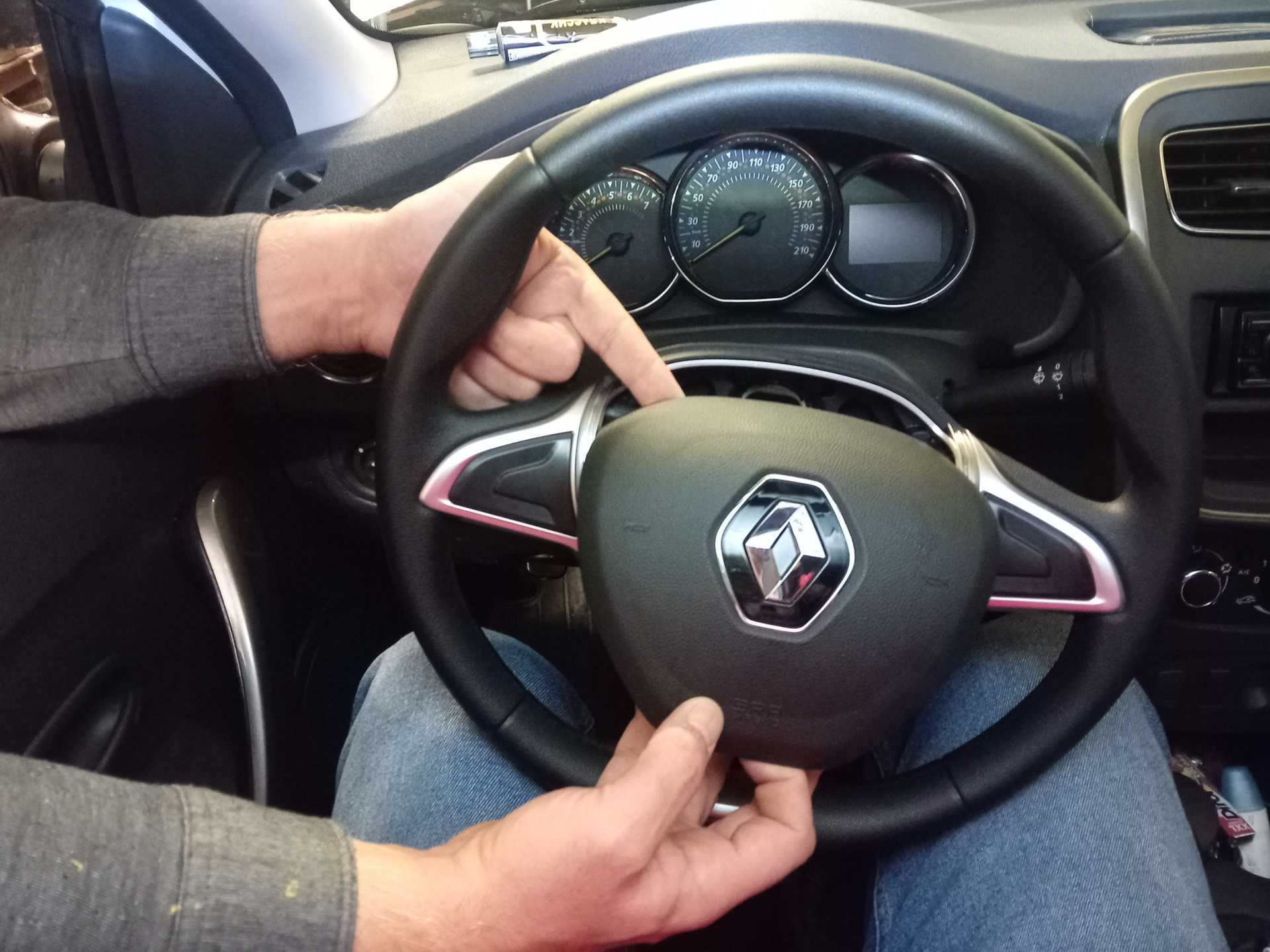

Обратная установка руля на место — 5 минут.
Я доволен как слон

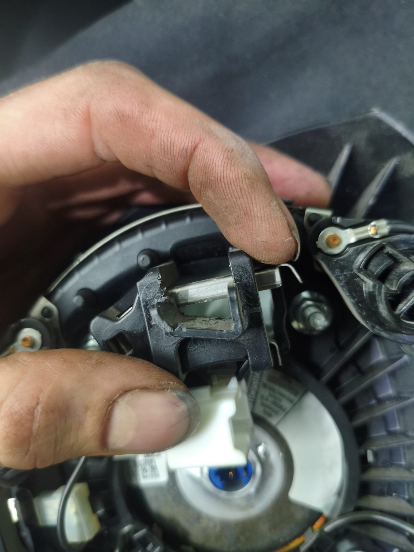

Как и где нажимать (отверткой поддеть и придерживать подушку, держа ее повторить с другой стороны)
Защелка ближе
Вот так выглядит

Жаль, что не описали вариант без прокола отверстий снять подушку.
Кто то писал, что можно подлезть из под пластика сзади и отщелкнуть замок без прокола.
Прокол потом может быть поводом для вопросов, что подушка срабатывала и тд. .
Я не знал такой вариант.
Но если будут вопросы, покажу бортжурнал)
