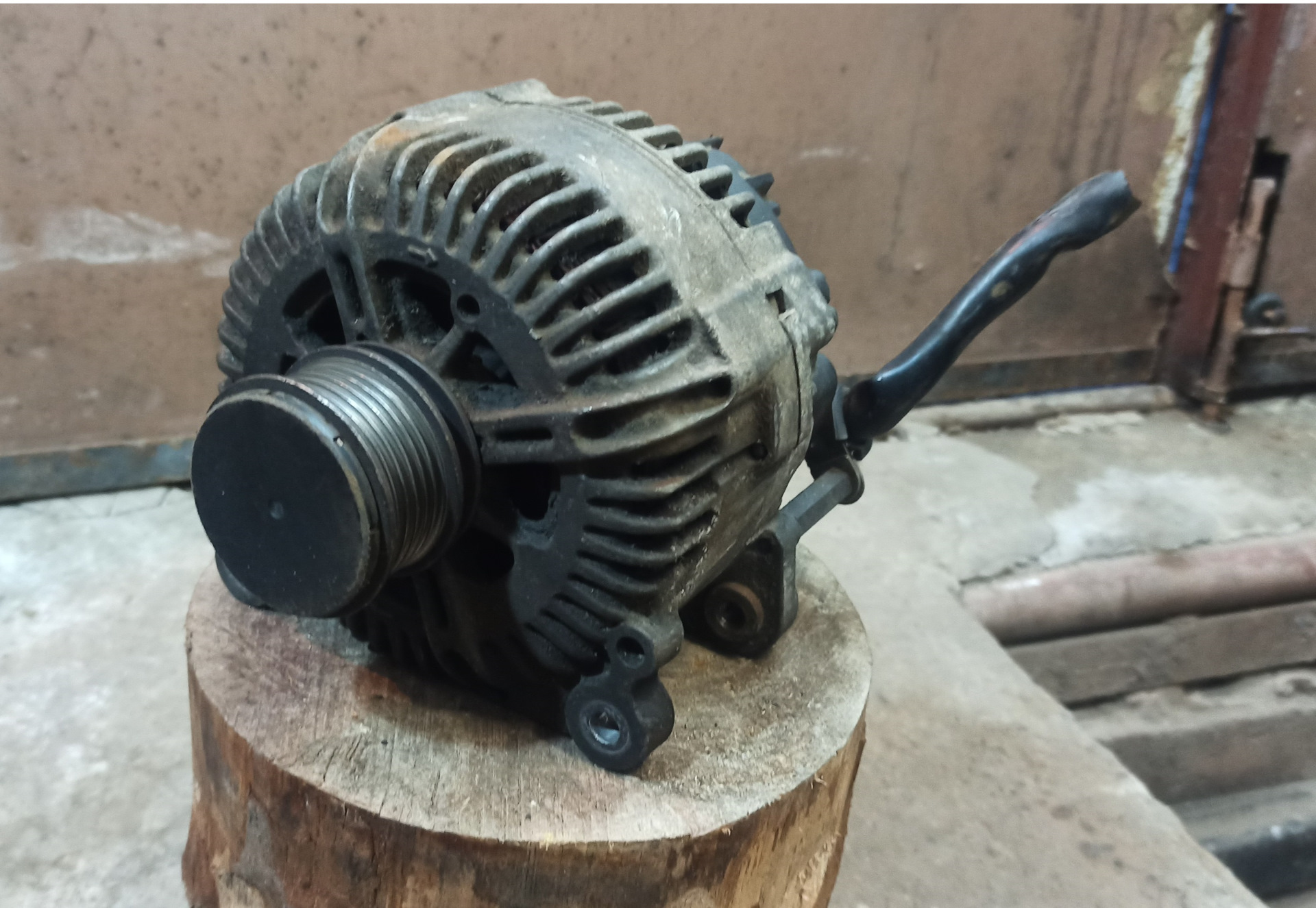

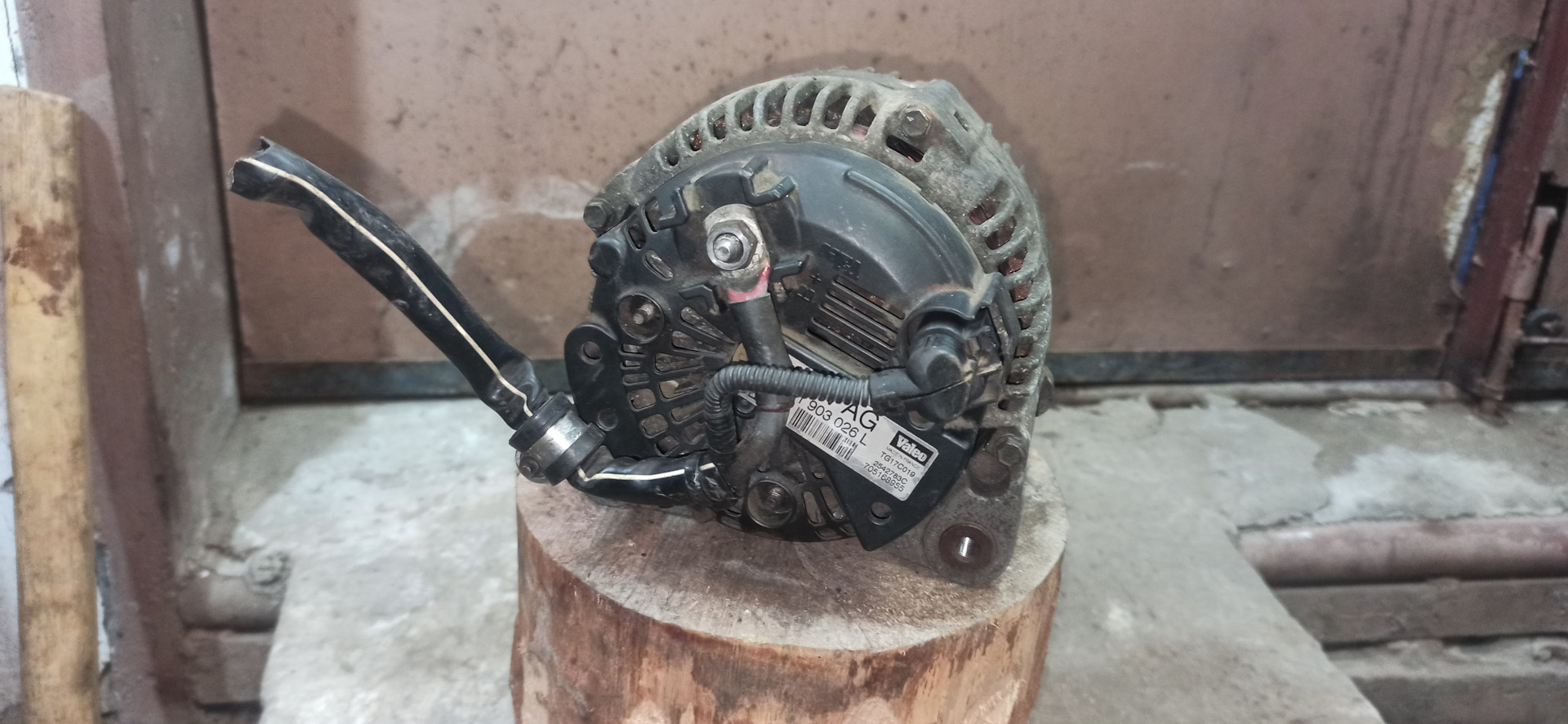

И вот спустя пару дней, он у меня Valeo 021903026L.
Покрутил рукой — подшипники в норме, муфта не заклинена (хоть она мне и не понадобится).
Снял реле-регулятор, щетки и токосъемные кольца не идеал, но на первое время хватит, на носу Новый год, совсем не до ремонтов)

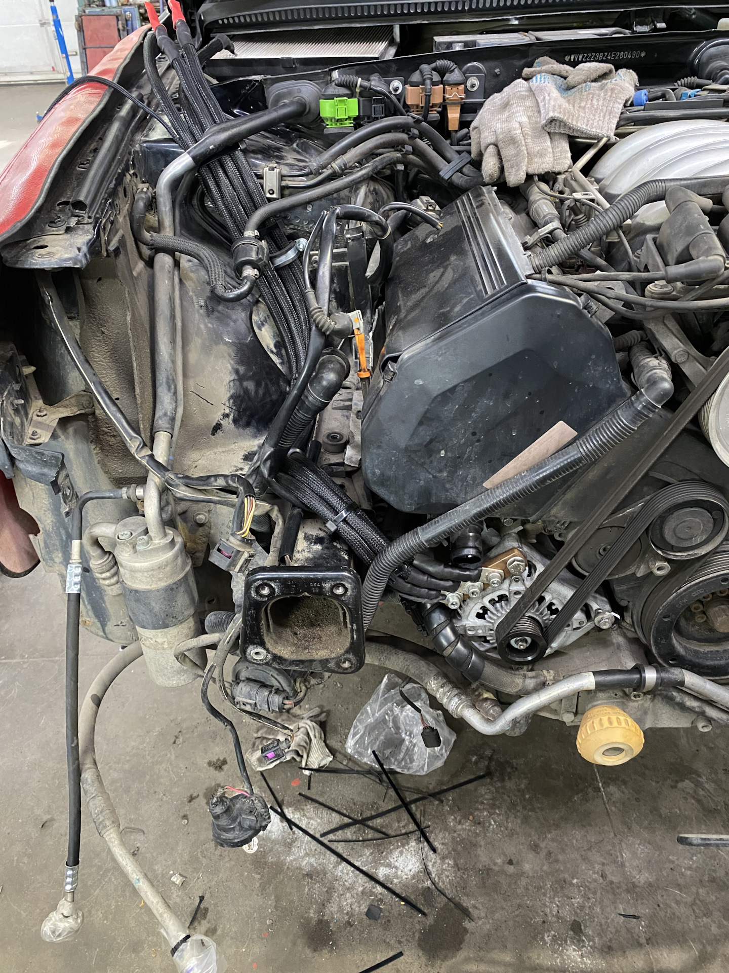

Дальше полез снимать свой генератор.
Снял клемму с АКБ.
Скинул приводной ремень.
Снял фишку с генератора и открутил провод.
Открутил и отодвинул в сторону патрубок с интеркулера (так проще вытащить генератор наверх).
Открутил и вытащил верхний болт.
Нижний болт так просто не вытащить, он упирается в вискомуфту.
Гансы предполагали, чтобы снять генератор, надо сначала открутить вискомуфту, но это же не наш метод)
Этот метод работает на всех 1.9 моторах, с бензинками такой фокус не прокатывает.
Крутим вискомуфту и находим место, где нет одного ребра, туда прекрасно входит шляпка нижнего болта.
Если такого "пазика" у вас нет, значит предыдущий владелец вашего авто был не настолько смышленый, тогда берем пассатижи и отламываем одно любое понравившееся ребро)
Этого расстояния, но которое вышел нижний болт, вполне хватает, чтобы вытащить генератор вместе с болтом.

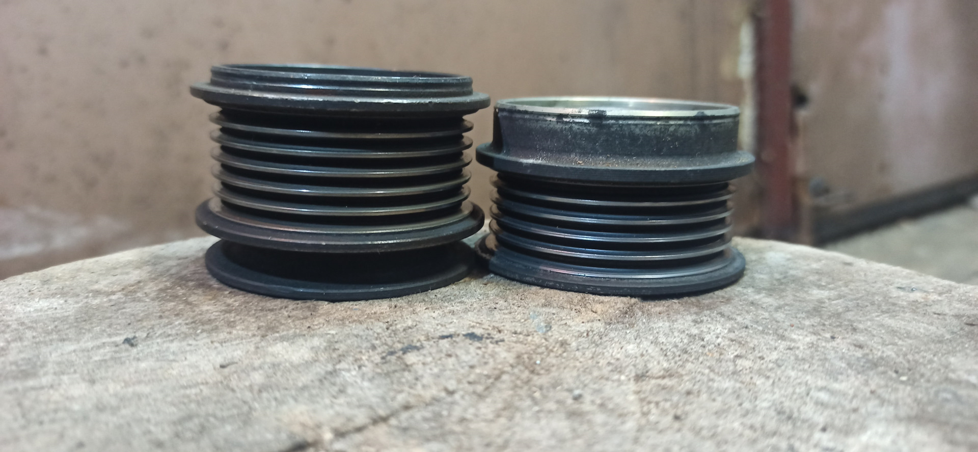

И вот два генератора рядом.
Как можно заметить, вылет шкивов и количество ручейков не совпадают.
Поэтому нужно просто снять муфту с родного генератора и поставить на генератор с Passat B6.
Для этого понадобится головка на 33 зуба (например Toptul JDBD3317) и длинная звездочка Т50 (например Force 1767550).
И если мой генератор поддался легко и муфта снялась, то генератор с Б6 решил выипнуцца и звездочка сломалась)
Пришлось идти к соседу по гаражу и брать гайковерт, а он творит чудеса)
Вот разница в обгонных муфтах. Слева Б6, справа Б5.
Муфту с Б5 прикрутил на генератор с Б6 и воткнул его на свое место.
