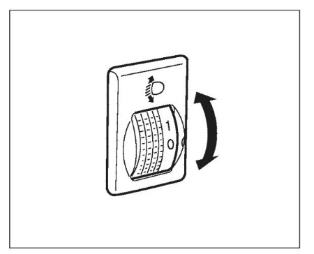

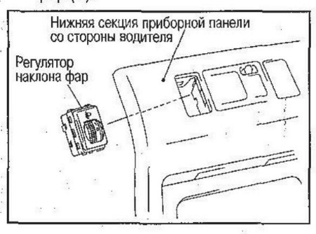

Ручной корректор фар:
Регулятор угла наклона световых пучков фар работает только при включенном зажигании (положение ON) и включенных фарах, и предназначен для регулировки наклона световых пучков фар в соответствии с условиями загрузки автомобиля. В 31 поколение автомобиля Nissan Teana с комплектацией JK используется галогенные фары и ручная регулировка фар в виде колеса в салоне:
Когда одна из частей автомобиля загруженна, водитель обязан отрегулировать в ручную коррекцию фар, что б не слепить других участиков. В ручной коррекции фар есть несколько режимов, перечислим:
0 — Если в автомобиле владелец и не перевозится тяжелый груз или автомобиль движется по горизонтальной дороге.
1 — Если автомобиль перевозит одного пассажира, или же присутствует тяжелый груз в багажнике.
2 — Если автомобиль перевозит более двух пассажиров, или же один пассажир и полная загруженность багажника.
3 — Если автомобиль перевозит более трех пассажиров, и имеет полную загруженность багажника.

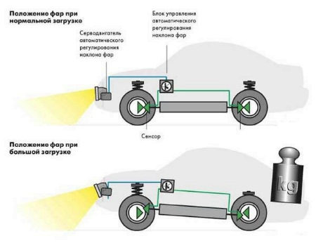

Автоматический корректор фар
Автомобили с ксеноновыми фарами оборудованы автоматической системой регулирования угла наклона световых пучков. Регулировка угла наклона светового пучка происходит автоматически. Автоматический корректор фар устанавливался только на ксеноновые фары, в основном в комплектации JM.

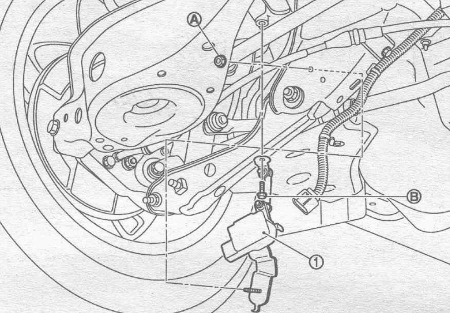

Здесь же все просто, автоматическая коррекция фар происходит засчет загруженности задней части автомобиля. Дело в том, что на заднем подрамнике стоит датчик положения фар, при загрузки задней части автомобиля, датчик меняет угол, и тем самым блок регулирует ксеноновые фары.
Ксеноновые фары обеспечивают намного более яркий пучок света по сравнению с обычными фарами. Если нарушена их регулировка, они могут на время ослепить водителя встречного автомобиля или водителя следующего перед вами автомобиля, что приведет к серьезной аварии. Незамедлительно обратитесь на сервисную станцию официального дилера NISSAN для правильной регулировки фар.
