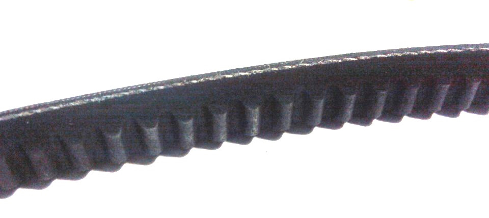

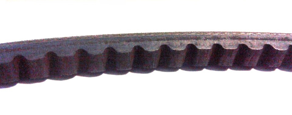

За три месяца c момента замены ремней вой ремня кондея не только не утих, но усилился и стал напоминать звук генератора, работающего под полной нагрузкой… причём слышен был даже на ходу при скорости 80км/ч, несмотря на шум воздуха и резины(((
Было принято решение заменить ремень Contitech AVX 13х950 на Dayco 13A0950C (именно такой ремень стоял раньше). Размер одинаковый, но геометрия несколько отличается, внутренние "зубья" у Dayco меньше.
Результат — воя больше нет)))
P.S. У меня переставлены ролики натяжителей — маленький стоит на ремне кондея, большой — на ремне ГУРа. такая конфигурация позволяет использовать широко распространённые ремни 13х950 для кондея и 13х1150 для ГУРа.
