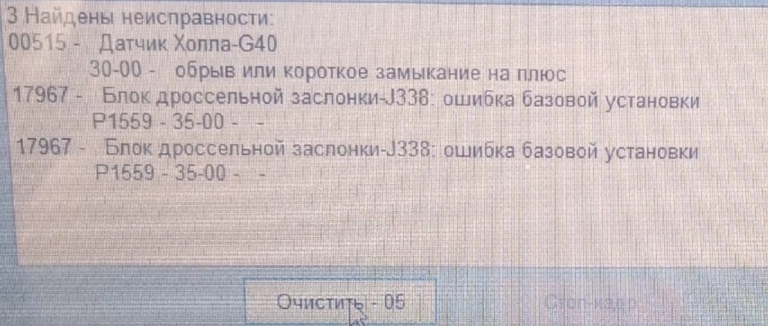

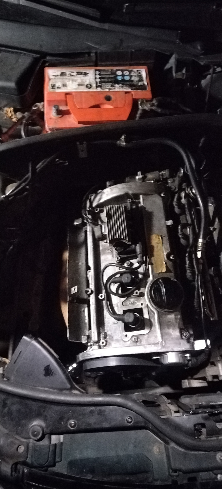

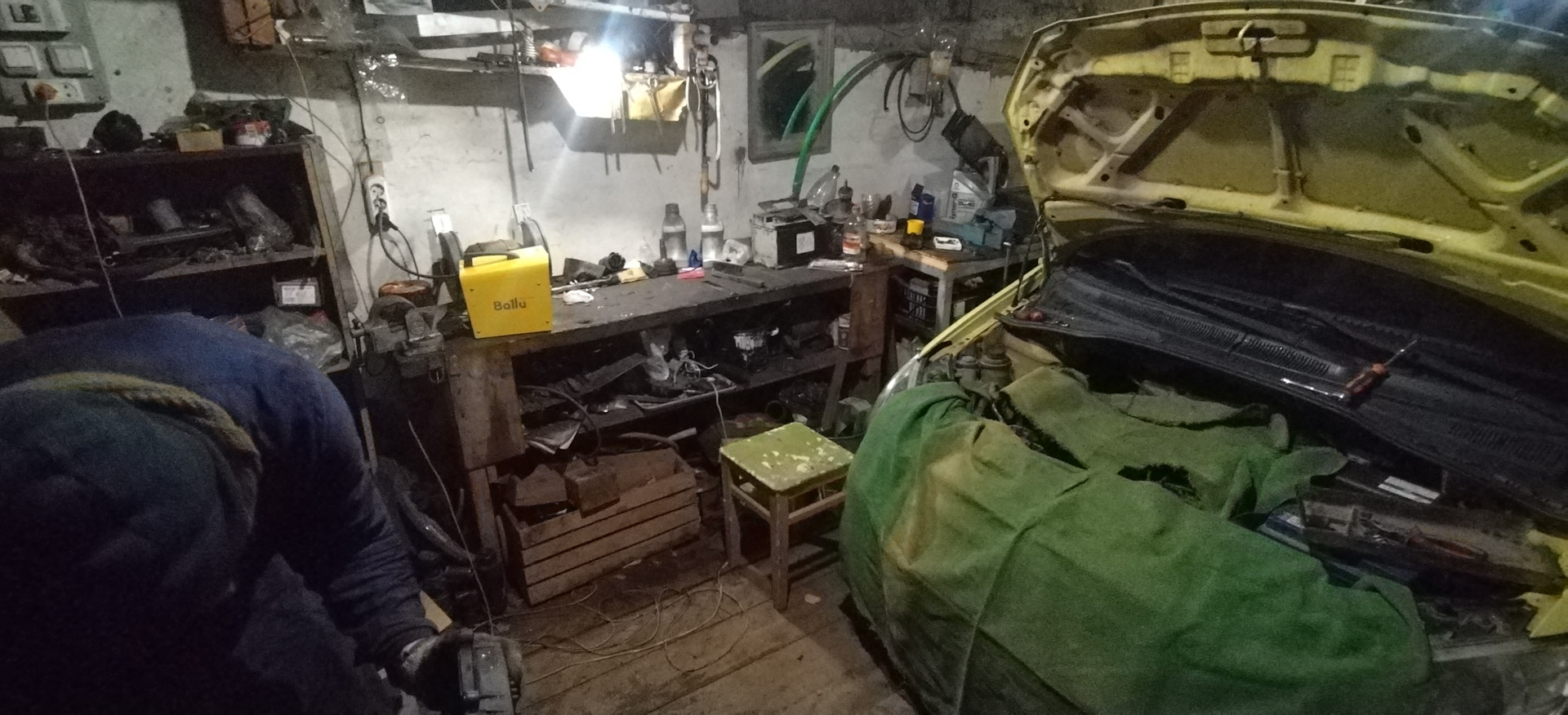

Симптомы: не едет, постоянно висит ошибка по рассинхронизации датчика распредвала, датчик поменян, датчик работает, дело неа нем
Предыстория:
После покупки шнура диагностики, стало ясно что ошибка по датчику распредвала постоянная. Позже у предыдущего владельца узнали, что данная ошибка ему известна, пассат стоял в каком то сервисе 3 месяца, пытались выставить метки.
Я путем нехитрых манипуляций понял, что эту ошибку можно убрать провернув датчик распредвала. Соответственно понимание в какую сторону сбиты метки есть.

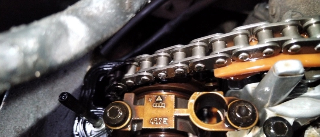

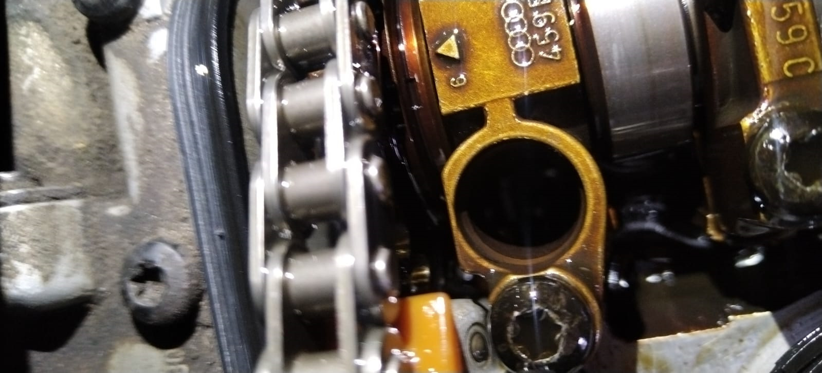

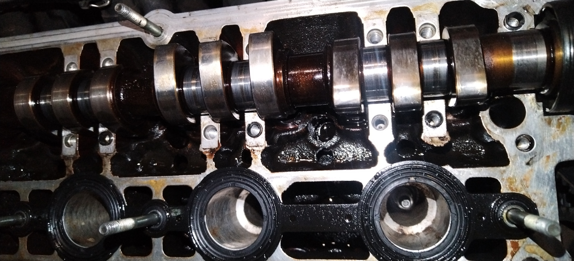

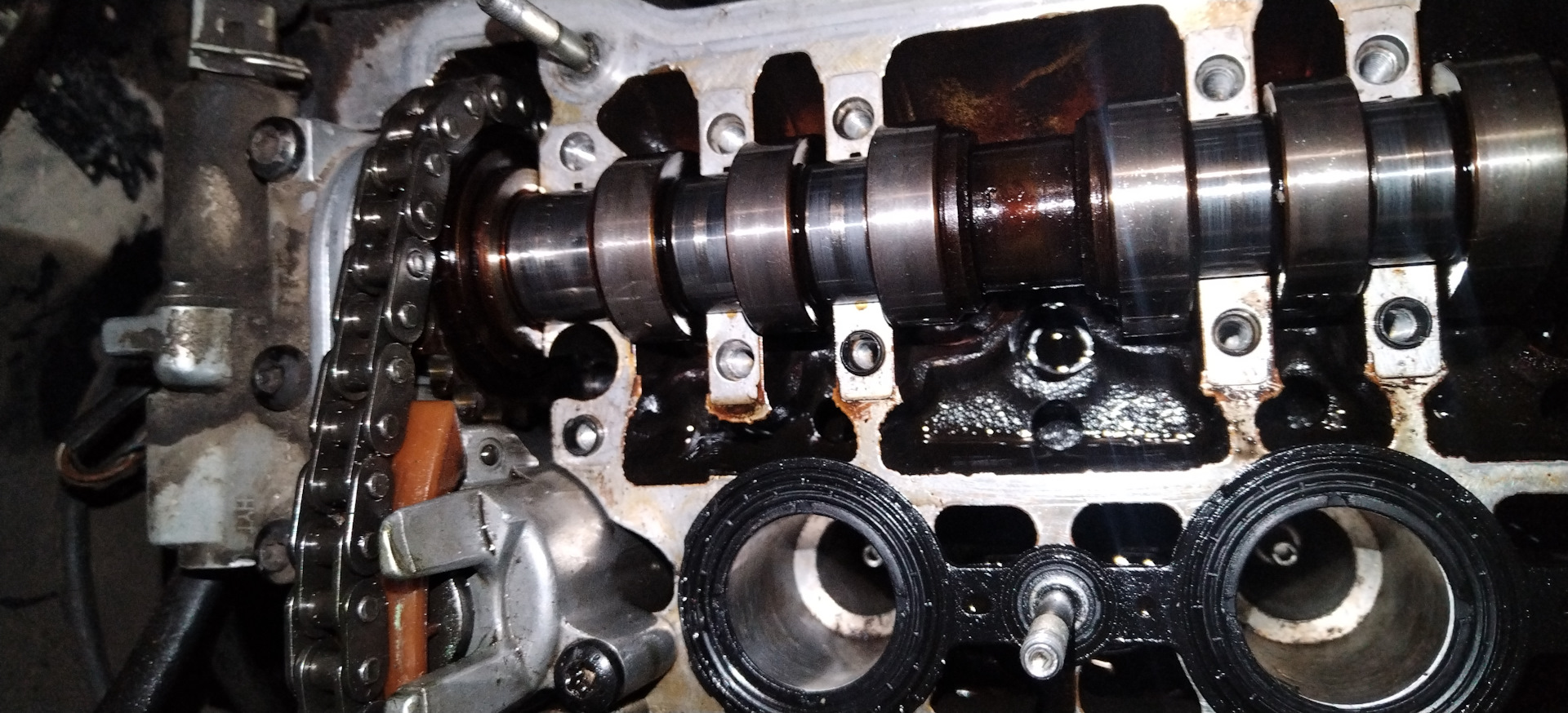

Сняв клапанную крышку увидел, что да, действительно метки не на месте, между меток 14 роликов цепи, а должно быть 16.
Так как это был сентябрь 2023, пассат только куплен, решено было Обратиться в сто, для выставления меток, ну и проверки давления масла. Ну и заменили грм, все прокладки, сальники распредвала заодно.
Нашёл человека, он уверял, что делал такие моторы, все приколы из знает, да и у самого такой был, плюс друг обращался и остался доволен, ну и я обратился, что уж.
Пассат отогнал, все объяснил, ну и начал ждать. Сделали в течение недели.
За запчасти отдал 14600р плюс работа 7000р. Грм, прокладки кк, прокладки гнц, антифриз, грм, помпа.

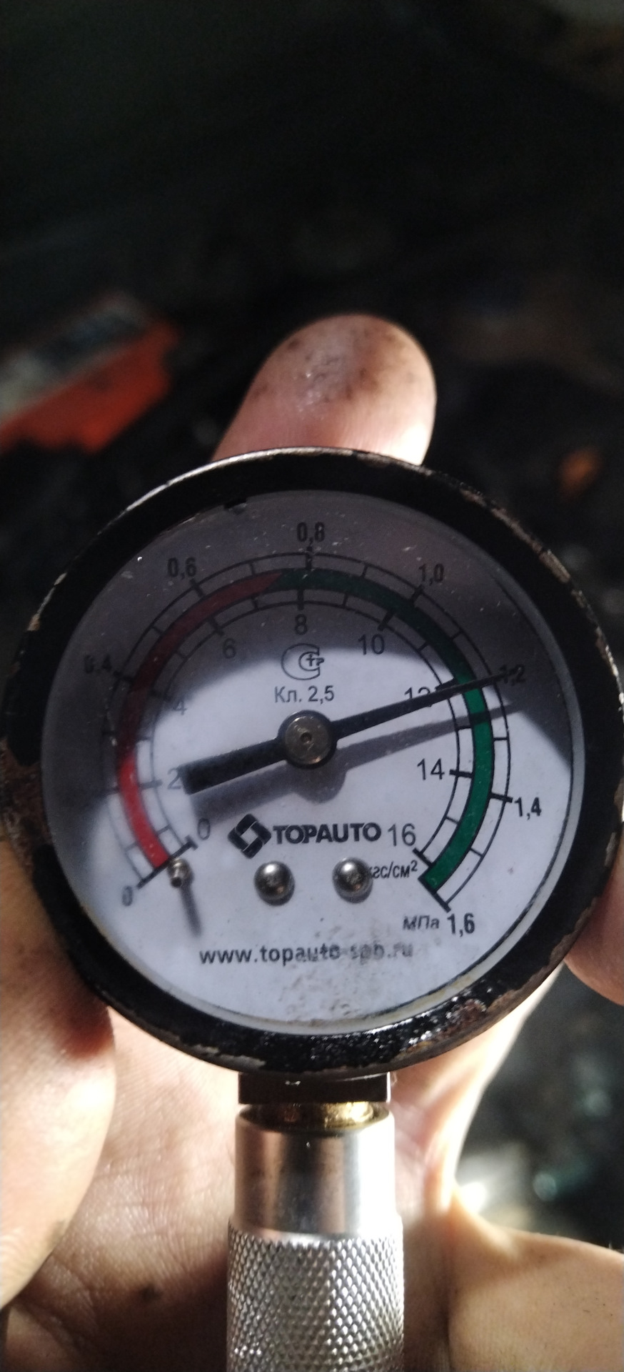

Мерили компрессию у них выдало 7-8 единиц. Да, не густо.
Забрал авто, проверил, едет лучше, но… Ошибка на месте. Странно, распредвал снимали, это видно. Снял клапаннуб крышку и что вы думаете: было 14 из 16 роликов, стало 15 из 16. Я на самом деле очень удивился, вроде все объяснил, я сам бы это мог также сделать, только без замены грм, помпы и сопутствующей разборки морды.

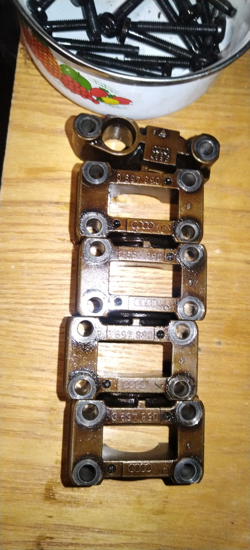

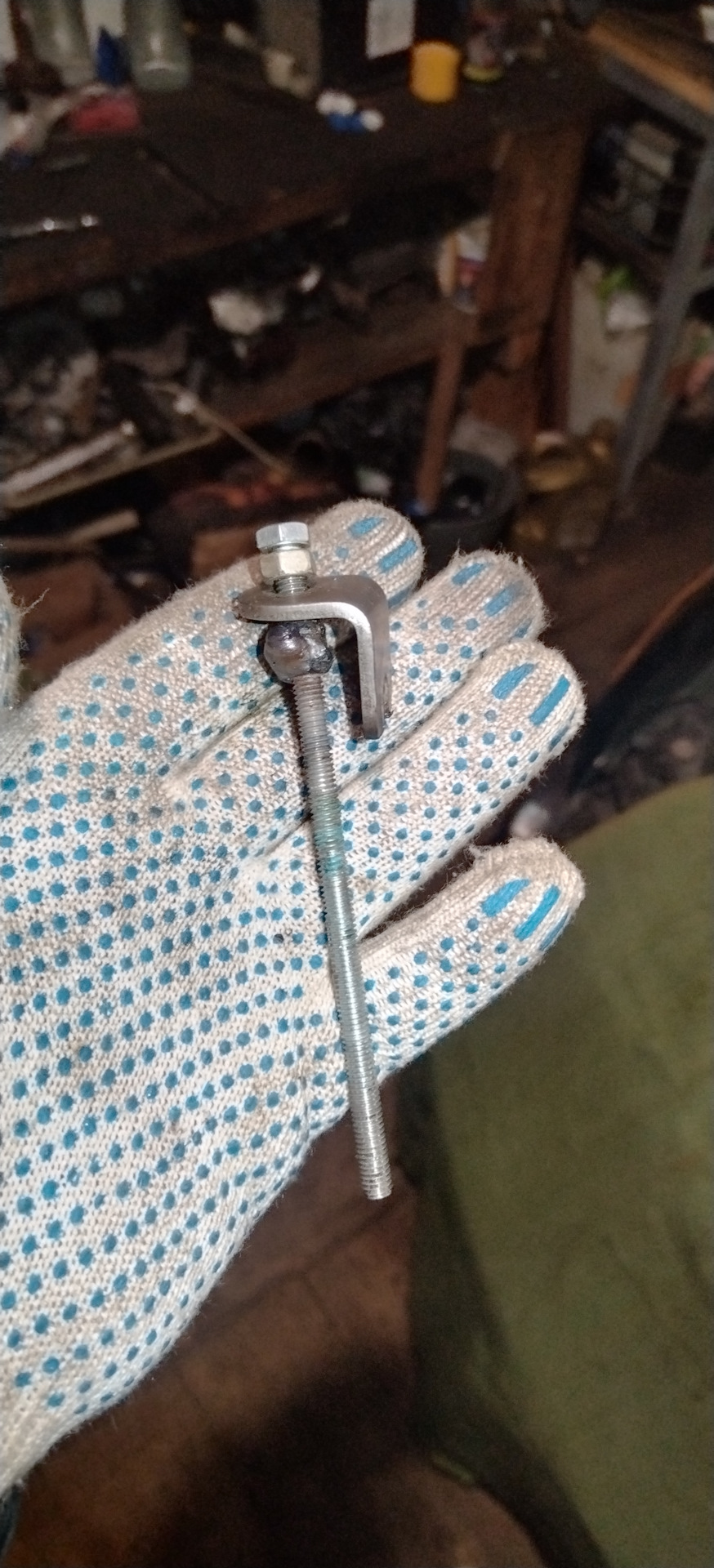

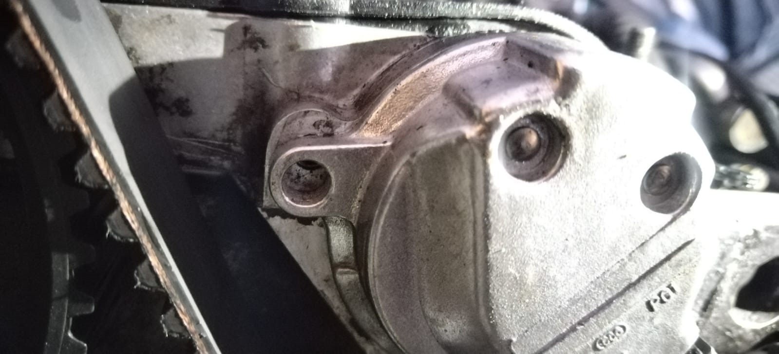

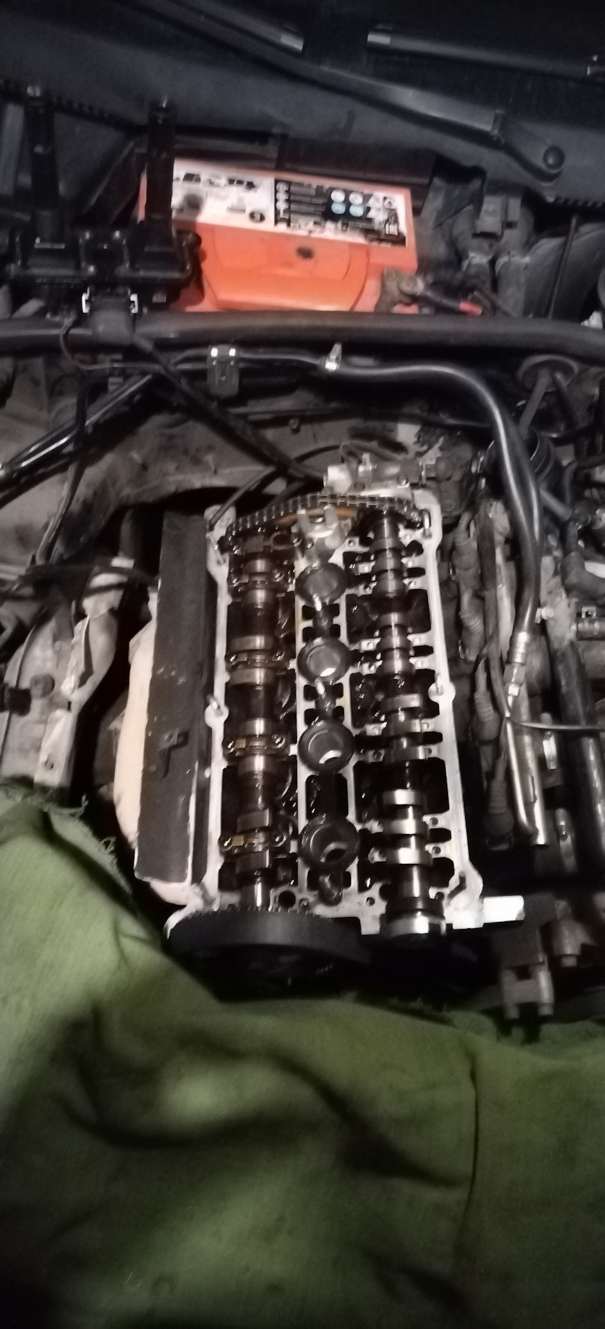

Выбрав день, загнали пассат в гараж. Сделали максимально колхозно рабочий съемник для стягивания гнц. Куплен был динанометрический ключ 5-25 н/м тк. бугеля распредвала притягиваются моментом 20 н/м. Ключ обошёлся в районе 2000р

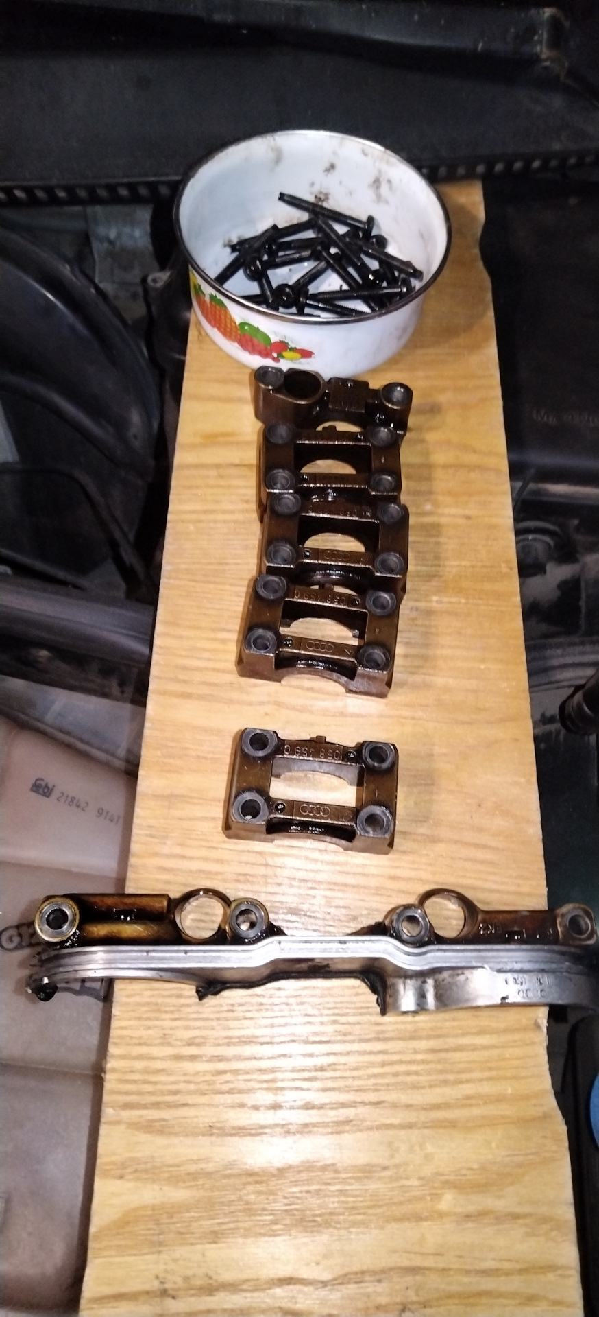

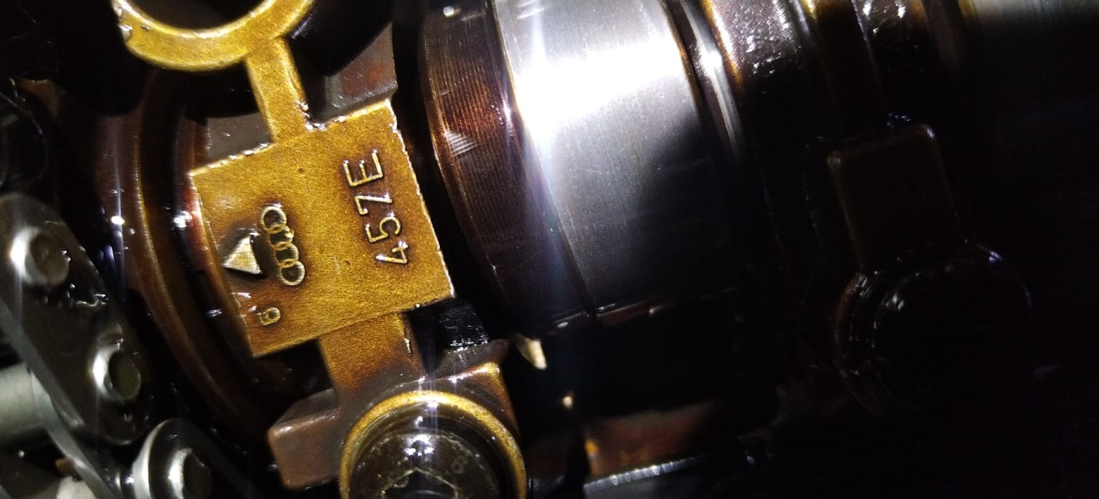

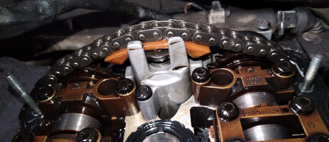

Стянули гнц, открутили все болты, сняли впускной распредвал, гнц, поставили правильно метки. Проверили метки на грм — там все ок, идеально метка в метку.

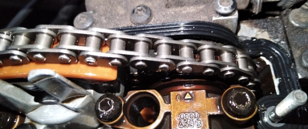

Между метками ровно 16 роликов, но метки на бугелях с распредвалом не совпадали, предположил, что это из за гнц — мы его Стянули, оно было без масла.
Для интереса покрутили стартером и ещё раз все проверили — вот теперь метки на распредвалах и бугелях идеально совпадают.
Вот видео с ютуб
Затем померили компрессию — 13.5, 12.5, 13, 13 — по мне это очень хорошо для пробега 339к.
Заводим — ошибки по рассинхронизации нет.

Можно посмотреть показание датчика распредвала в Vag-com?
Если ошибку пишет, то либо датчик либо метки
