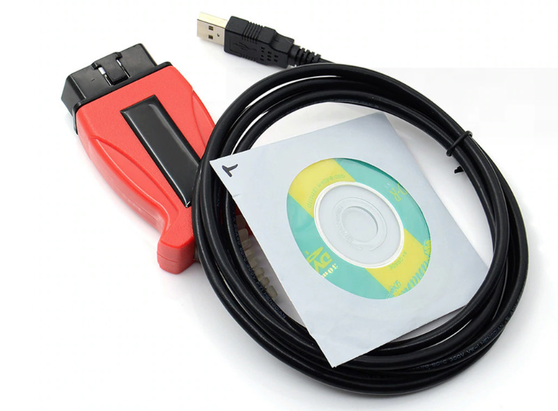

1. Mini VCI.
Купить можно на ебае за символические 20 буржуйских тугриков с доставкой. Пользуюсь именно таким. Достоинства: дешев и работает. Недостатки: медленный как сволочь.
В общем пользуюсь я им достаточно давно. Со своими задачами справляется на 5 с минусом. Минус — за скорость работы. И я бы не стал с помощью него прошивать калибровки на двигатель или коробку. Дешман есть дешман. Что-то пойдет не так и вы будете горько кусать локоточки.

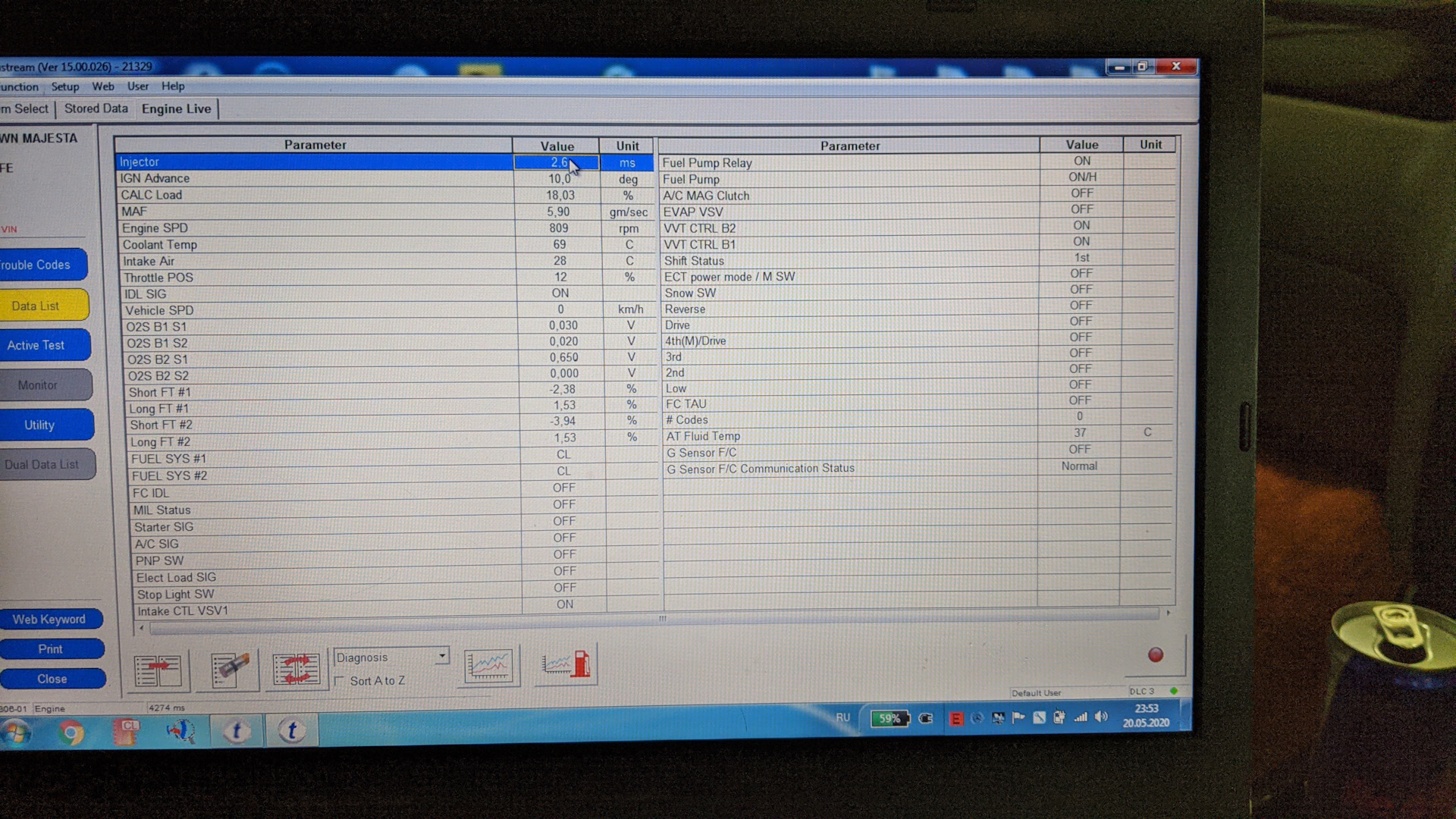

Есть очень важный элемент "Data List". В системе двигателя вы сможете как раз наблюдать за различными показателями двигателя. Выделив некоторые элементы данных вы сможете построить любые графики на ваш вкус.
Есть один секрет нормальных графиков. В табличке дата лист выделите только нужные вам элементы для отображения. И только в маленькой табличке выбирайте эти элементы для построения графиков. Иначе дешманский Mini VCI не даст вам строить ровные графики, если вы при этом будете отслеживать все ненужные вам данные. Блин тяжело это в словах объяснить, но я думаю когда вы перейдете к графикам вы уже сможете осилить то что я вам хотел донести.

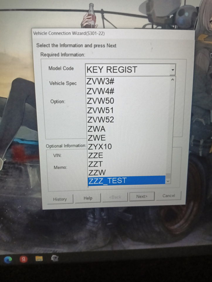

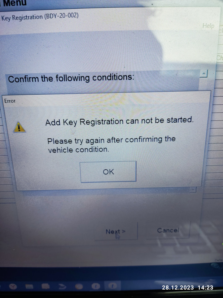

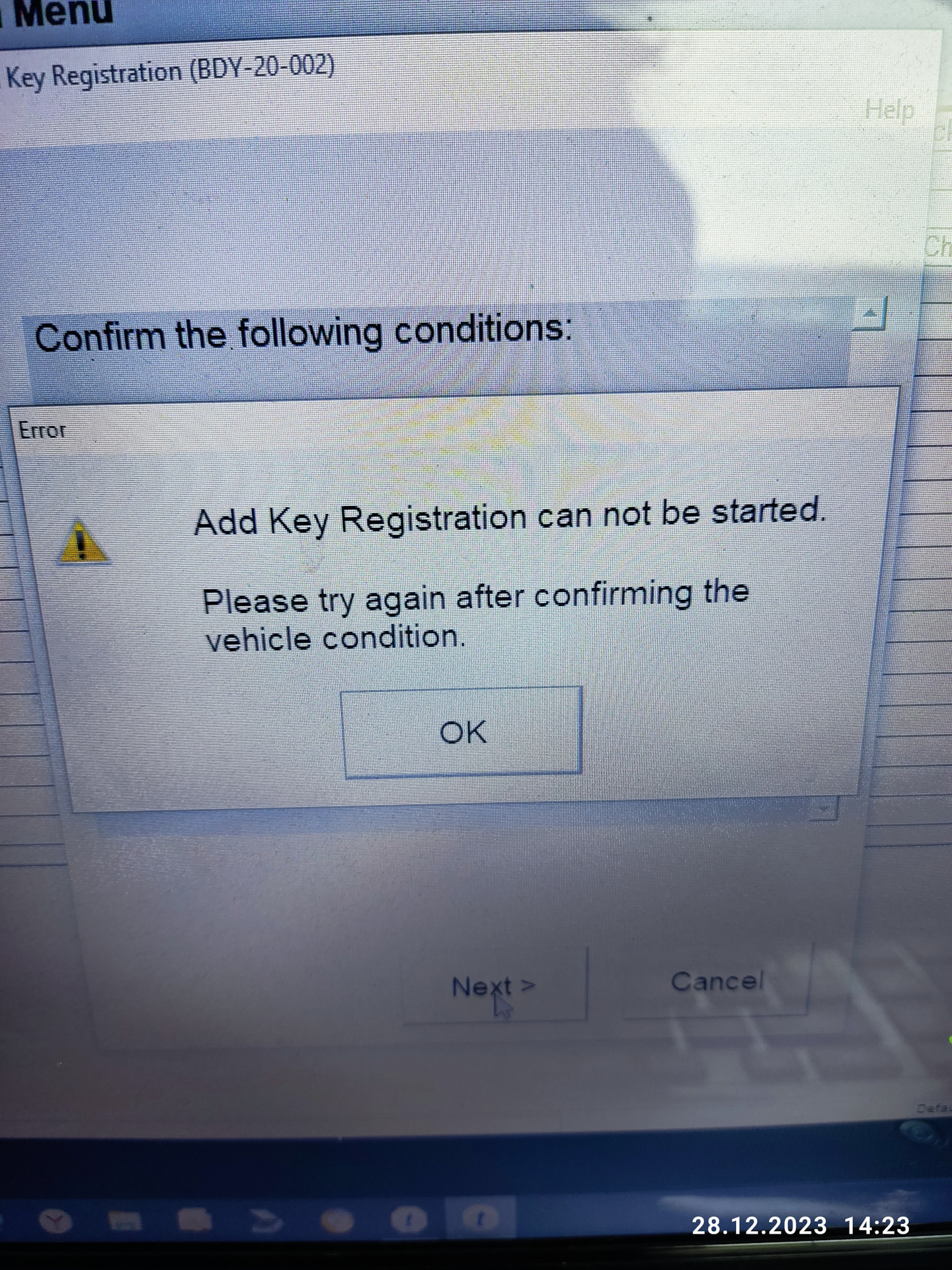

Добрый вечер. Тойота танк 18г. Не получается добавить второй ключ, пробовал 15 версию и 18 . Шнурок mini vci. Доходит до момента выключить зажигание и открыть дверь, а потом ошибка.

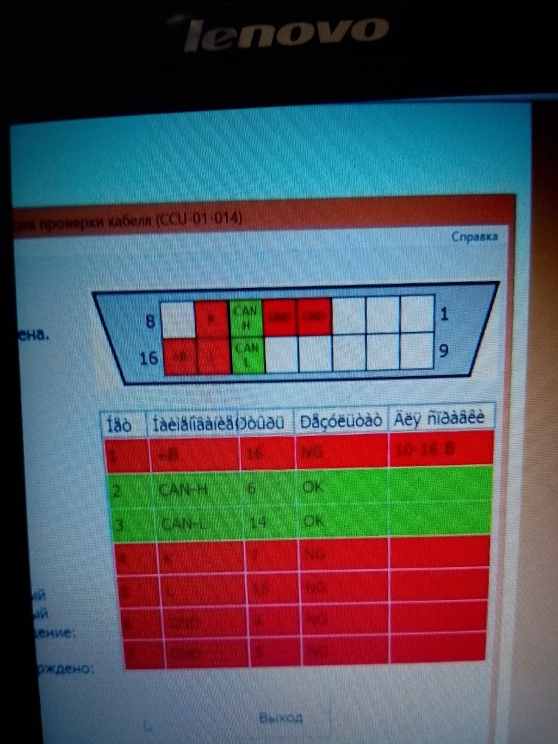

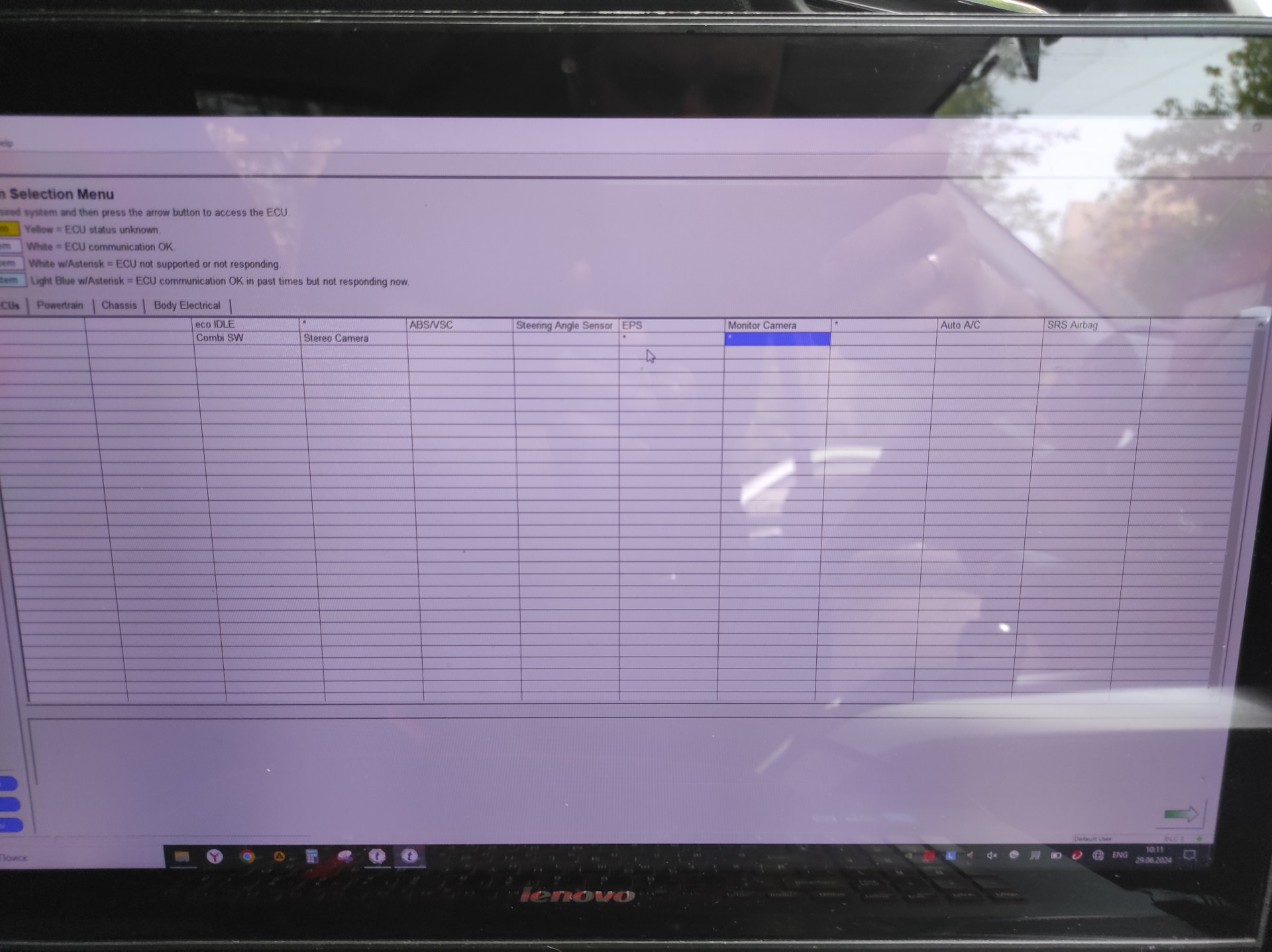

монгуст про техстрим подключается к авто но не видит блоки, тест разъёма обд на фото, куда копать? тайота исис 2011.11
Привет, делаю по твоей инструкции
машина гс 99 год
при попытке опросить все блоки (грузит, а потом просто закрывается программа) так же и при попытке зайти в раздел customize
шнурок mini vci j2534

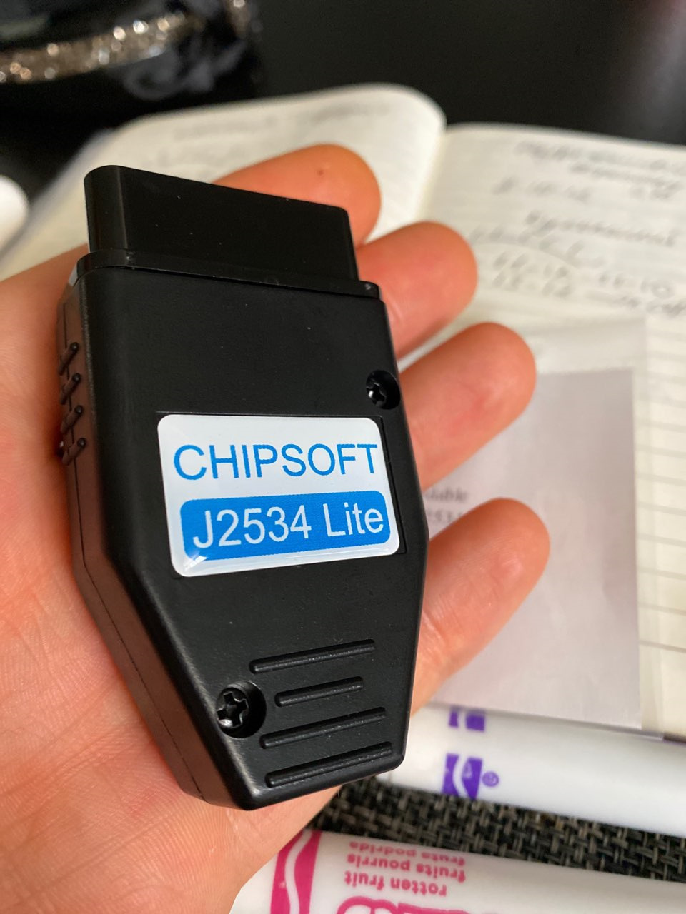

Здравствуйте, будет ли работать через openport?
Будет

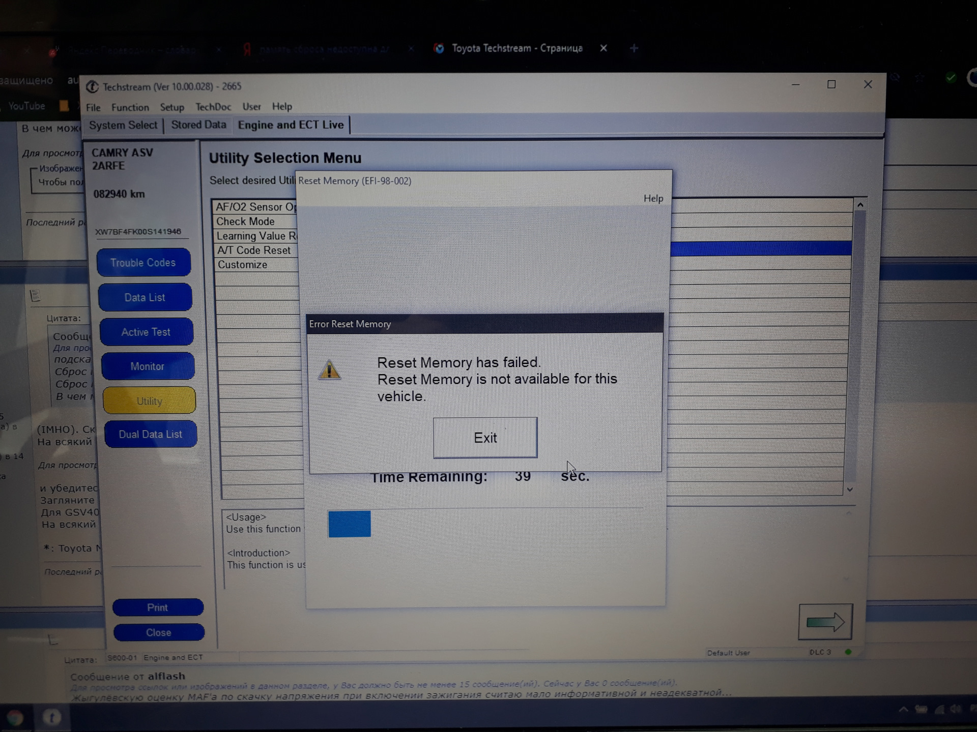

Спасибо автору, с MiniVCI работает. Только ошибка когда в Монитор двигателя заходишь.

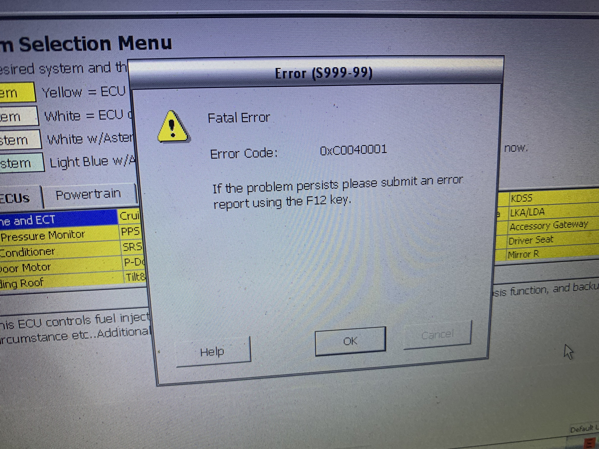

Prado 150 2020 2,8 дизель уже все перепробовал. И кастомизация работает. И все прочее. Но никак не могу подключиться к двигателю. При этом дешевый свисток elm легко подключается и показывает данные с обд. Мужики, что попробовать сделать?

До рый день, подскажите mini vci китайский не видит блоки чип ft232rl

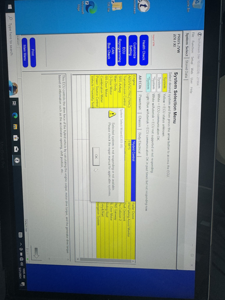

Пишет selected system is not responding оr not available, при чем есть второй адаптер ft233rq там таких проблем нет

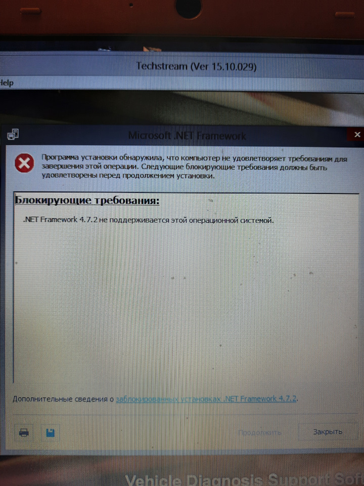

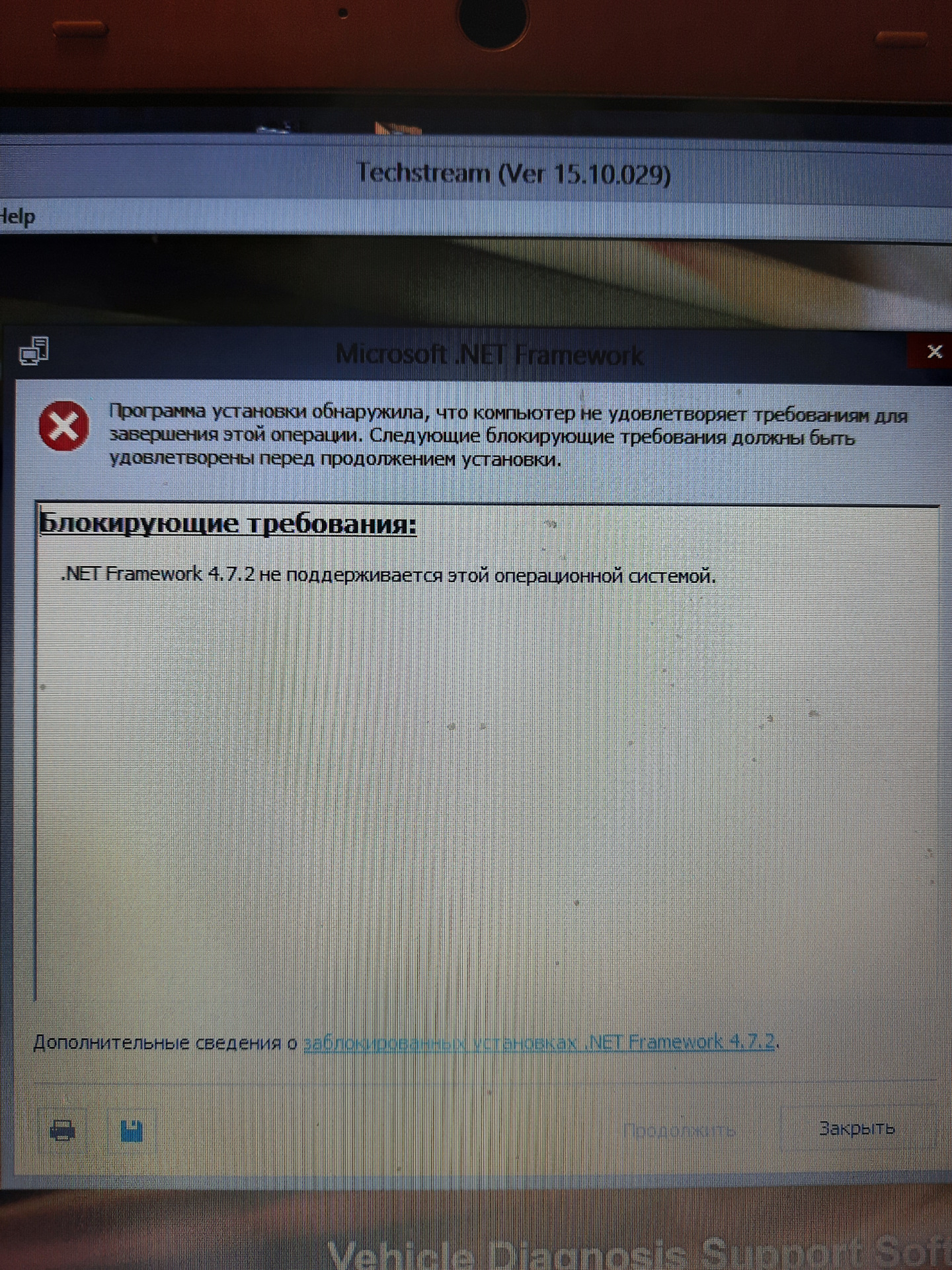

Доброго дня. Спасибо автору за полезную информацию! Возможно кто то сталкивался при установке программы с такой ошибкой. Игнорировать ее, или не даст нормально работать программе?
так установи NET framework ))
Добрый день! Установил все по вашему рецепту на Windows 10×64. Все работает, к машине подключается, в разделы заходит, информацию читает. НО не могу сбросить адаптацию АКПП (камри 55 2016 года российской сборки), пишет недоступно для данного автомобиля, подскажите пожалуйста в чем может быть причина.
Добрый день, скорее всего версия слишком старая для вашей машины) Качните посвежее. Может когда-нибудь я разрожусь на новую инструкцию 😅
Хорошо, со шнурком в комплекте техстрим 15, может он сможет. А вы не знаете, они из комплекта активированные идут?
Ну в лучшем случае они идут с каким нибудь методом обхода регистрации. В худшем просто программа требующая денег.

У меня не получалось. Подтверждаю. После перебора гидроблока коробки, этот функционал не сработал. Жду другие кабеля для тестирования.
Сегодня пробовал самым новым техстримом и перебрал несколько драйверов. Итог один- та же ошибка, значит шнурок с засадой. Знал бы другой заказал по дороже, хотя и другой пока не попробуешь не узнаешь. Где то на форумах( возможно даже на драйве, не помню) человек утверждал, что даже при неудачном сбросе адаптации, часть таблицы все таки затирается. Он, якобы, не раз натыкался на полузатертые таблицы, когда выпаивал чип с мозгов, и как то там исследовал его. Честно говоря, после этих неудачных сбросов коробка действительно ведет себя немного по другому. Раньше переключения чувствовались на низших передачах, а на высших было все четко. Теперь сначала переключения чувствовались на всех передачах, но на низших быстро пропали. Вот как то так.
Интересная инфа. Я сам не заметил разницы. Посмотрим как другие кабеля минут сделать сброс.

На али продаются Mini VCIс разными чипами и версиями. Какой лучше выбрать?
Лучше брать JLR для Toyota. Смотри, что нашлось на AliExpress

Тоже интересно, у меня тоже нет кнопки utility, шнур Mangoose 3in1. Неужели никто не подскажет в чем проблема, в шнуре или в проге?
У Вас адаптер в красном или синем корпусе? Я для Toyota заказал в синем. Вот теперь думаю не ошибся ли я. Вот такой. Зацени выгодные предложения на AliExpress
s.aliexpress.com/em2UBBVz
У меня в красном корпусе, и всё работает! Дело было в Софье и драйверах.
А конкретнее не помнишь? Можешь написать?

Crown Majesta uzs171. 2000 год. 1uzfe vvti 4.0 как узнать показанные параметры в норме или нет?
Читать инеты. Тут большая часть параметров уникальна для каждой модели машины. Вижу что шорты и лонги вроде бы в норме, хотя бы в статике) В общем читать инет и мануалы.
Благодарю за ответ. Модель Majesta UZS171 стоковый 1 uzfe vvti
Периодически плавают обороты (примерно падают до 400 и поднимаются до 1200 оборотов) это и была причиной диагностики.
Советуют чистить клапан картерных газов и замена грм. А где вероятность что именно изза этого плавают. ДМРВ поменял и чистил свой — разницы нет
Замена ГРМ? Бред.
В первую очередь мерить компрессию в цилиндрах.

Через европу не смог найти свою конфигурацию. Через япию вижу все. Но вот такая непонятка в коннектом
Не могу войти ни в одну систему. Прога отображает все системы белыми со звездочной. Куда плясать?

2. А вы не знаете код модели 4runner 2004 2uz мотор?! Не могу найти нигде в инете инфы
UZN215 4wd, UZN210 2wd

Моей машины нет в списке Течстрим. Возможно ли как-то подключаться к праворуким Японцам?

Да, удалось. В Techstream configuration заходи и меняй Area на Japan. Тогда все праворульки будут находиться из списка при коннекте к адаптеру. Моя Виста кстати автоматом нашлась. Изначальный конфиг программы идёт на Америку, а там праворулек нет вообще. Так же можно выбрать Europe или Другие. Но после смены Локации(Арии) попросит активировать регистрационный код заново. Введешь эти много-много цифр ещё раз и опять активной прога станет 5000 дней.
