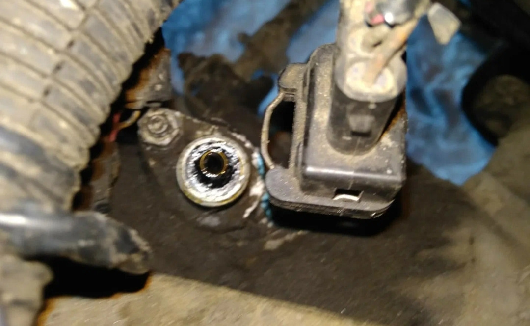

В один момент перестал работать спидометр и тахометр. Всё остальное работает температура, обороты и бензин.

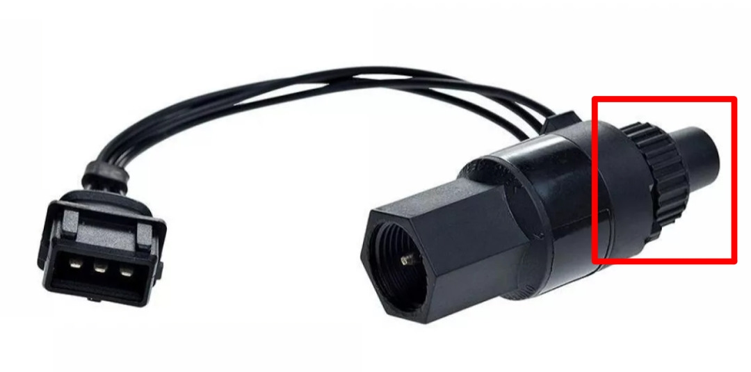

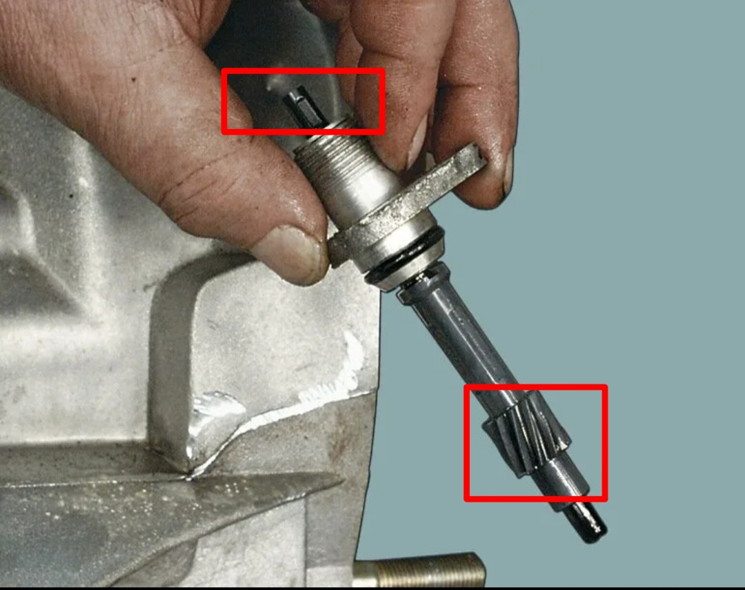

Выкрутил датчик скорости, открутил крышку, включил зажигание начал крутить и увидел что спидометр начал работать, значит дело не в датчике и не в проводке, а самим приводом скорости который вставляется в коробку, ну или шестерня которая может сломаться что очень редко.Сам привод скорости, как только выкрутил датчик скорости, решил проверить работоспособность привода и шестерни, взял пальцами за кончик привода начал толкать машину вперёд и назад и почувствовал что привод вращается соотвественно шестерня целая.Привод скорости держится на одной гайке, открутил, достал привод скорости и обратил внимание что во втулке приводе слизаны грани и самому датчику попросту не за что цепляться и из за этого не работает спидометр.
Самое главное так же посчитать количество зубьев на приводе скорости указал на картинке красным.
Поехал в магазин купил новый привод скорости, датчик скорости всё собрал и всё работает как часы. Главное как будете вставлять сам привод легче будет его вставить если машину толкать вперёд или назад. Закрутить всё да бы избежать протечки масла из коробки.
