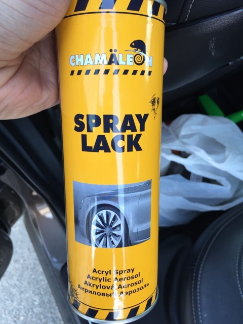

Добрался наконец до этой ржавчины… Надоело каждый раз при открытии двери лицезреть это, а бросается сразу в глаза!
Трудного нечего нет, материалы остались еще с покраски деталей солона в черный!
Открываем дверь и видим это неприятное пятно)))
Зачищаем хорошо крупной наждачкой, кое где уже глубоко ржавчина въелась, повазюкал напильником, потом еще зачистил наждачкой!
Перед покраской не забываем хорошо обезжиривать, я это делал 649 растворителем! Вот та же краска, очень хорошо себя зарекомендовала в предыдущем использовании.
Закрываем хорошо все вокруг, чтоб не забрызгать краской! Положил три слоя.
Ну и результат! Как новая)))
