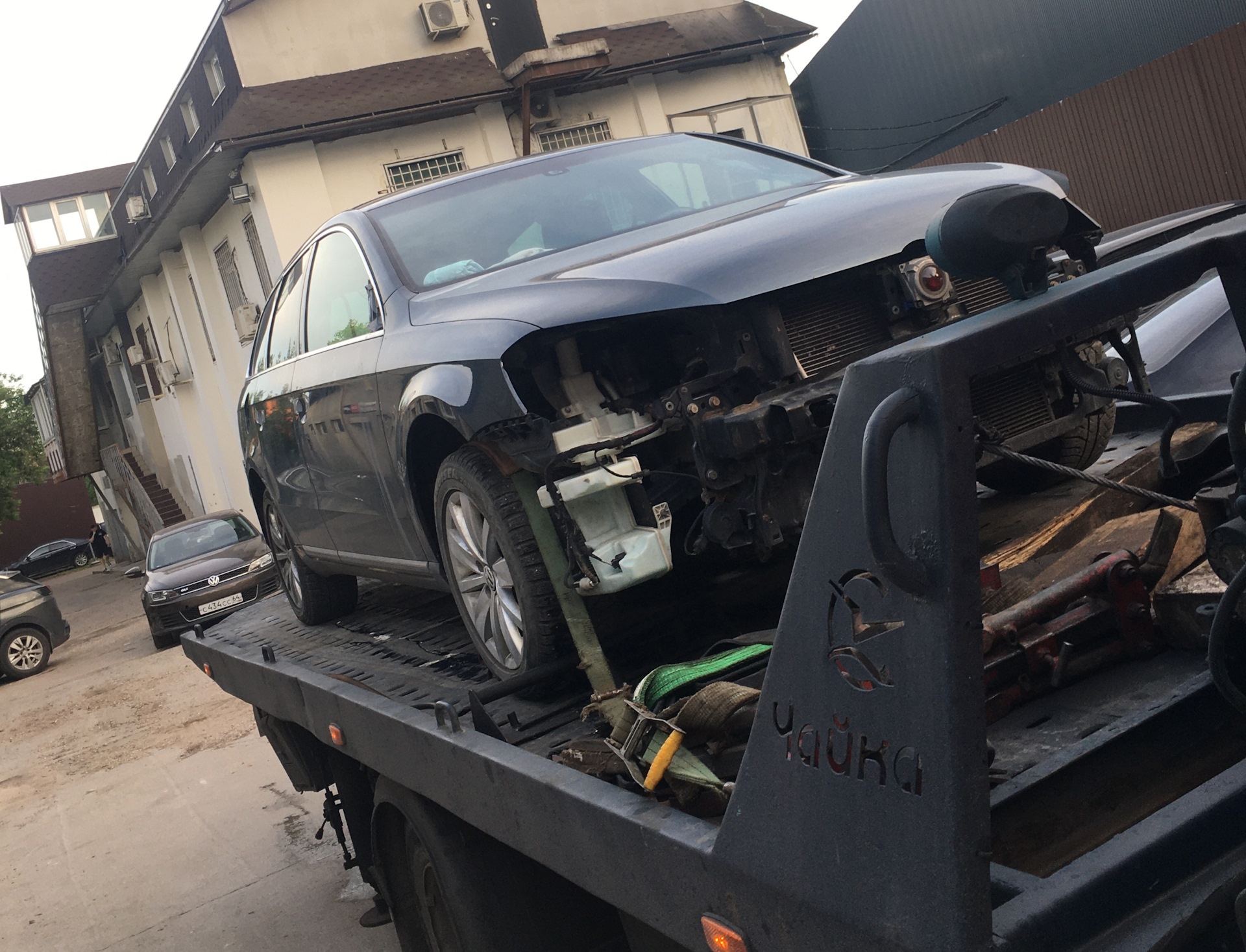

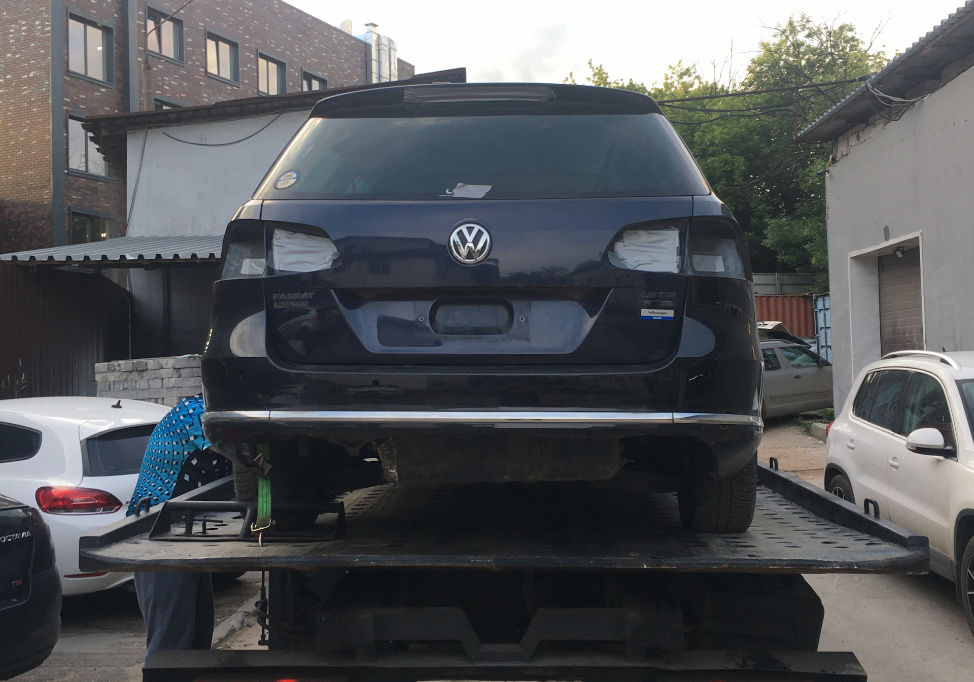

Данная процедура затянулась на целый год… Сначала автомобиль был полностью разобран и уехал в малярку на полную перекраску кузова и заодно установил нишу под раздвоенный выхлоп. После покраски авто стоял и ожидал своей очереди в плотном сервисном графике.
Отдельное спасибо Илюхе skodablack за подгон эвакуатора в обе стороны!

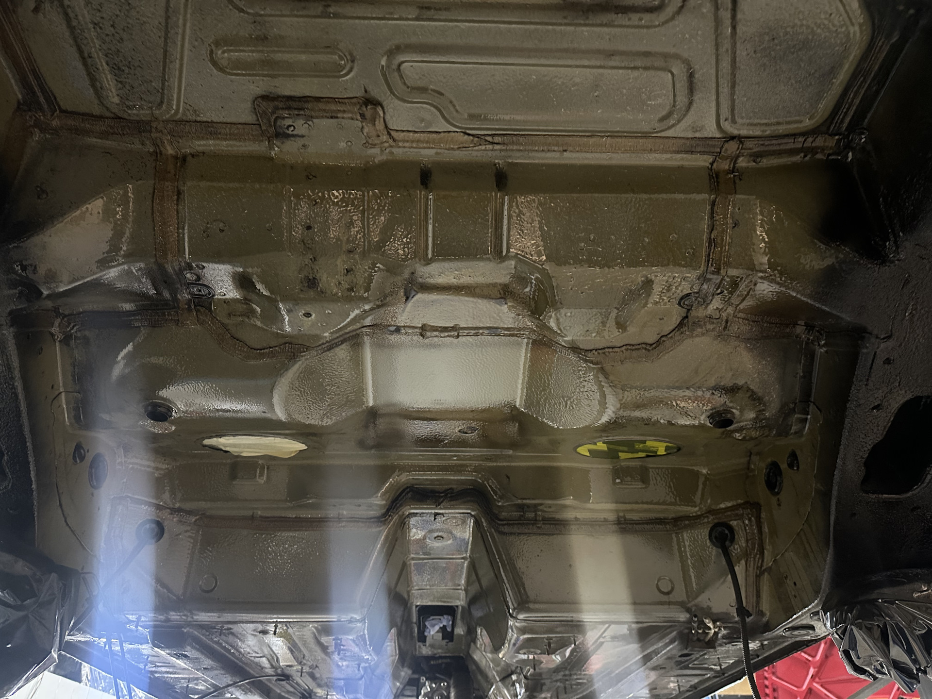

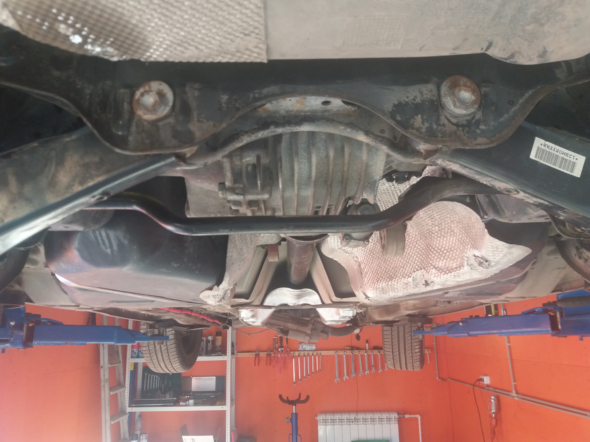

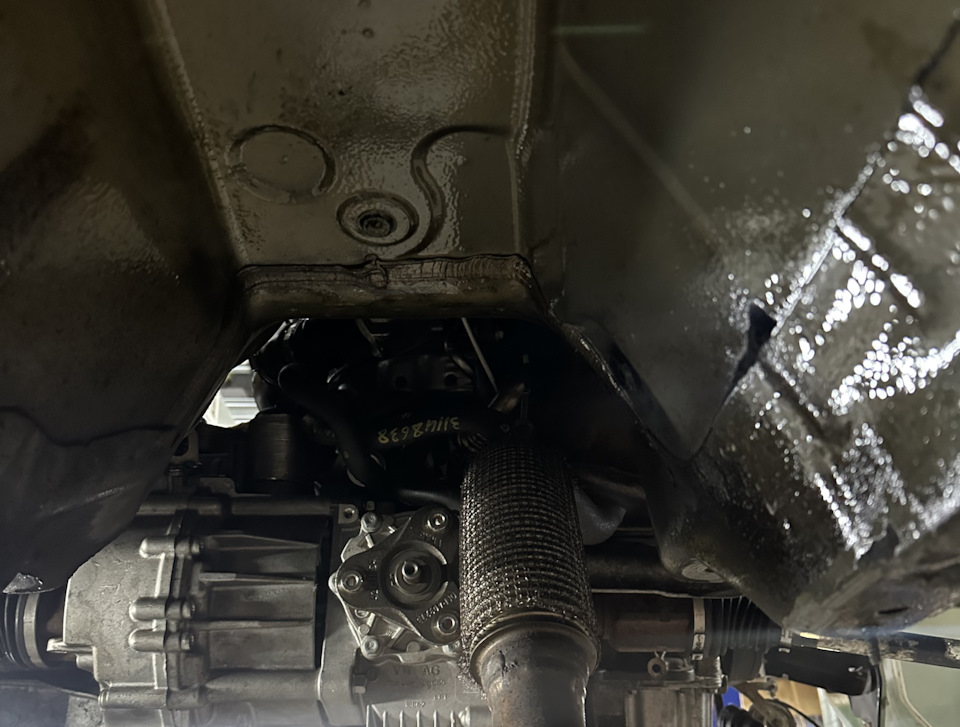

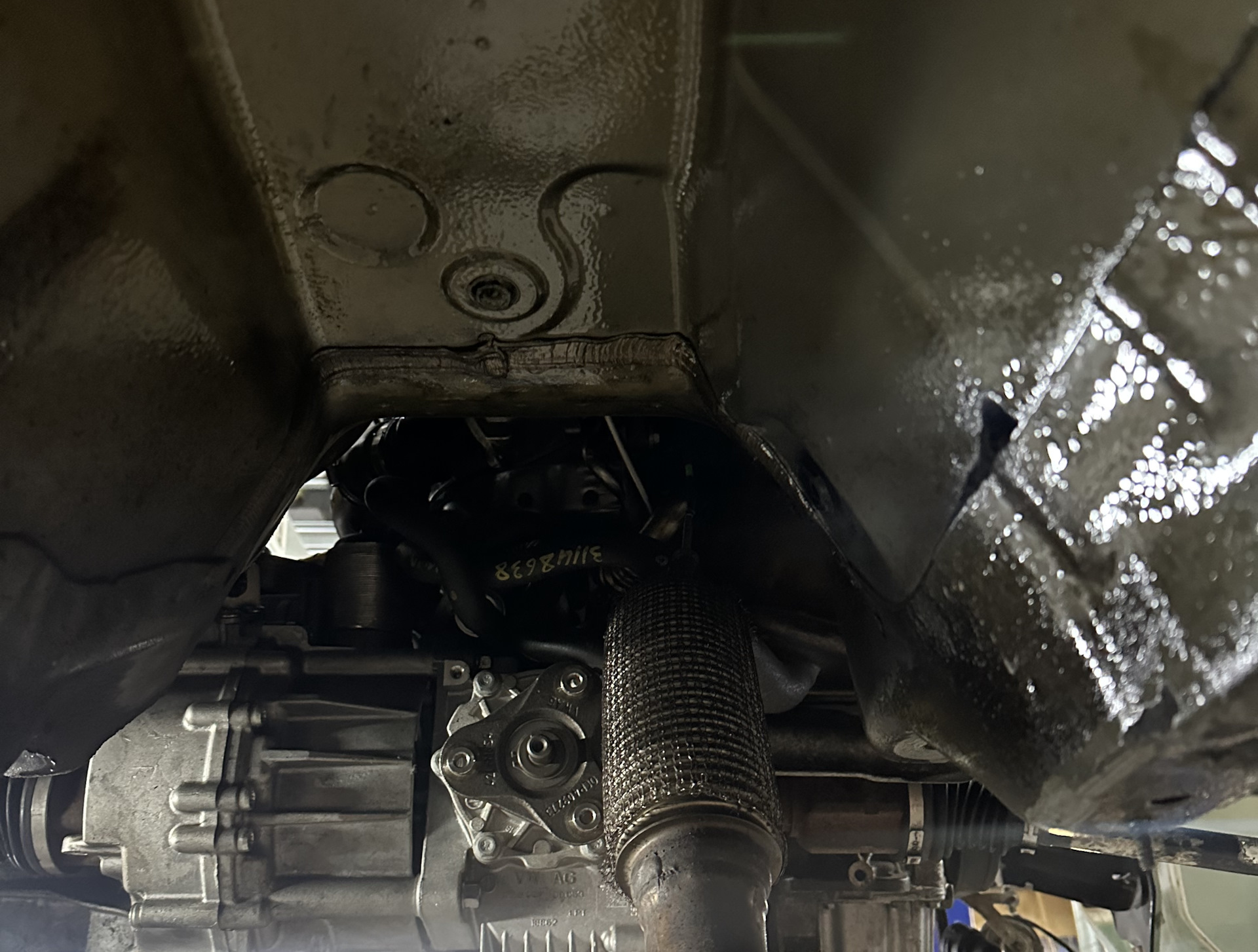

После покраски авто был доставлен в сервис на дальнейшую сборку. Дождавшись своей очереди приступил к полной разборки всей нижней части, чтобы обработать кузов и сделать необходимые отверстия для полного привода.

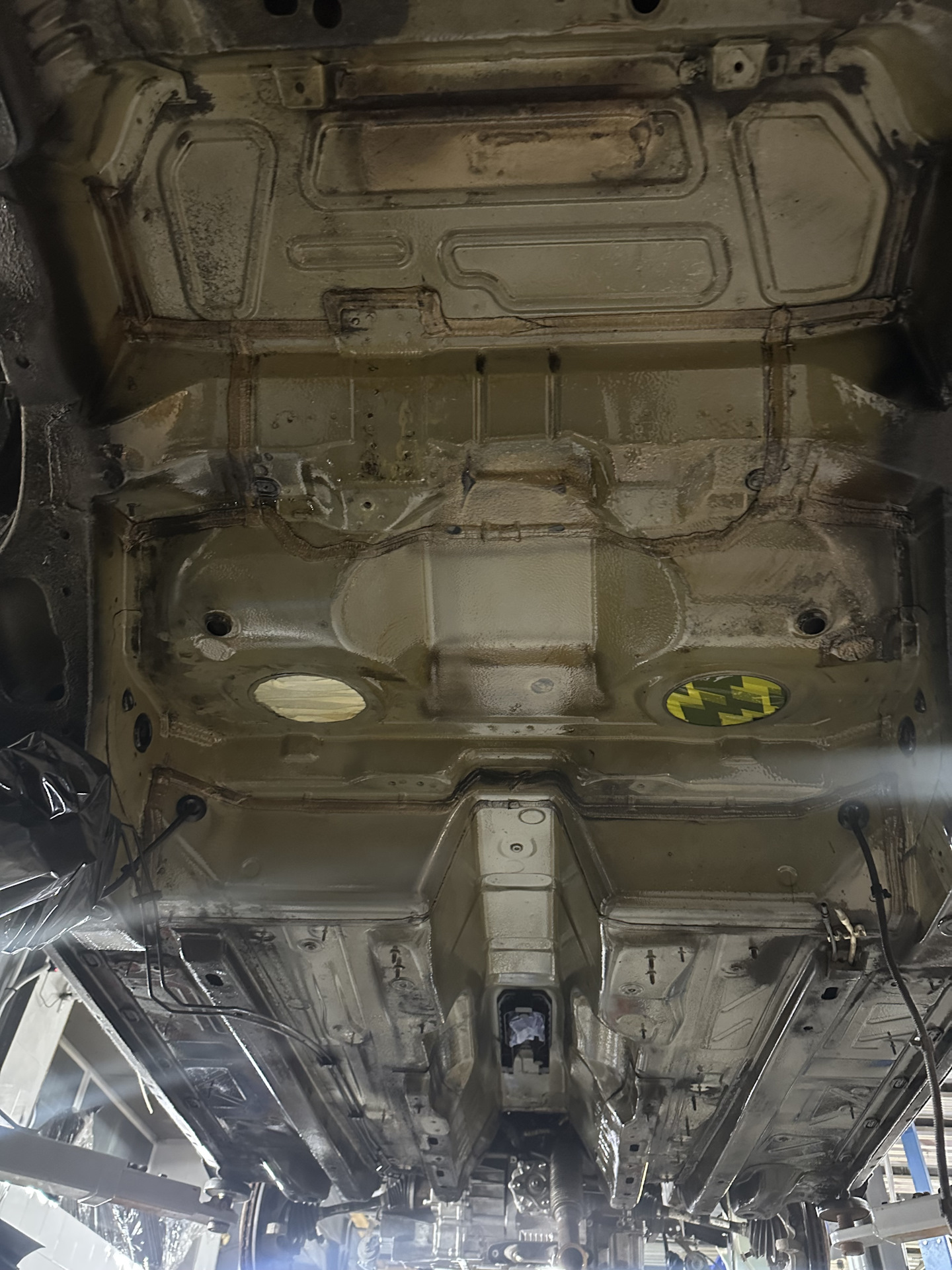

К сожалению фото мало, потому-что обработка кузова достаточно грязный и трудоёмкий процесс. Распылял состав по всей площади кузова, начиная с передних колёсных арок и заканчивая задней панелью кузова включая задние арки. Так как всё лишнее было снято (кроме пары жгутов, тормозных трубок и ниши запасного колеса) обработать получилось весь металл снизу авто. Всем рекомендую запастись необходимыми материалами для обработки кузова после снятия подвески и бака, как показывает практика там всегда есть очаги начинающейся коррозии. Если есть рыхлая ржавчина, её так же необходимо убрать, делаете для себя всё таки. После обработки кузова необходимо дать составу подсохнуть и можно приступать к сборке авто.

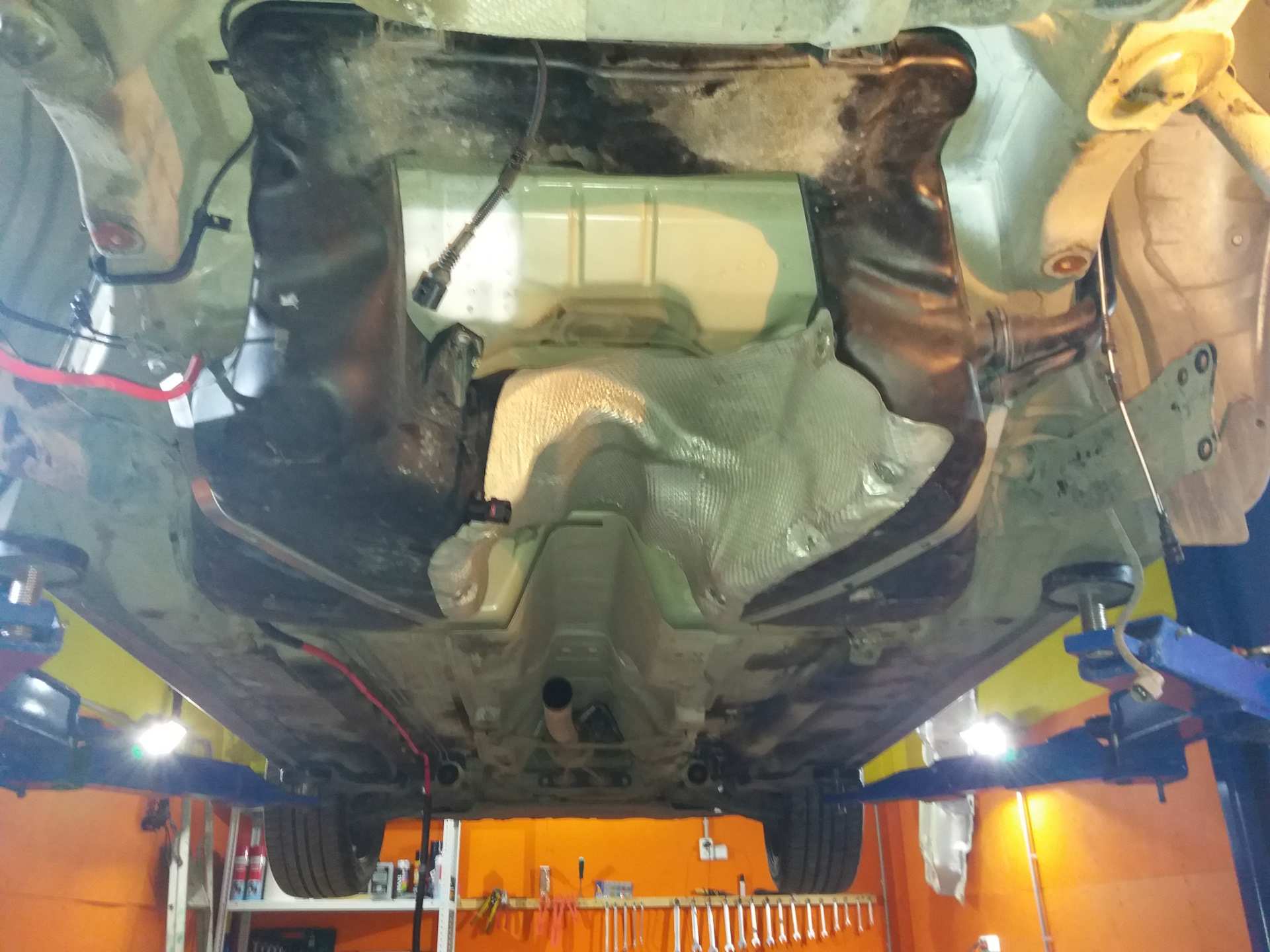

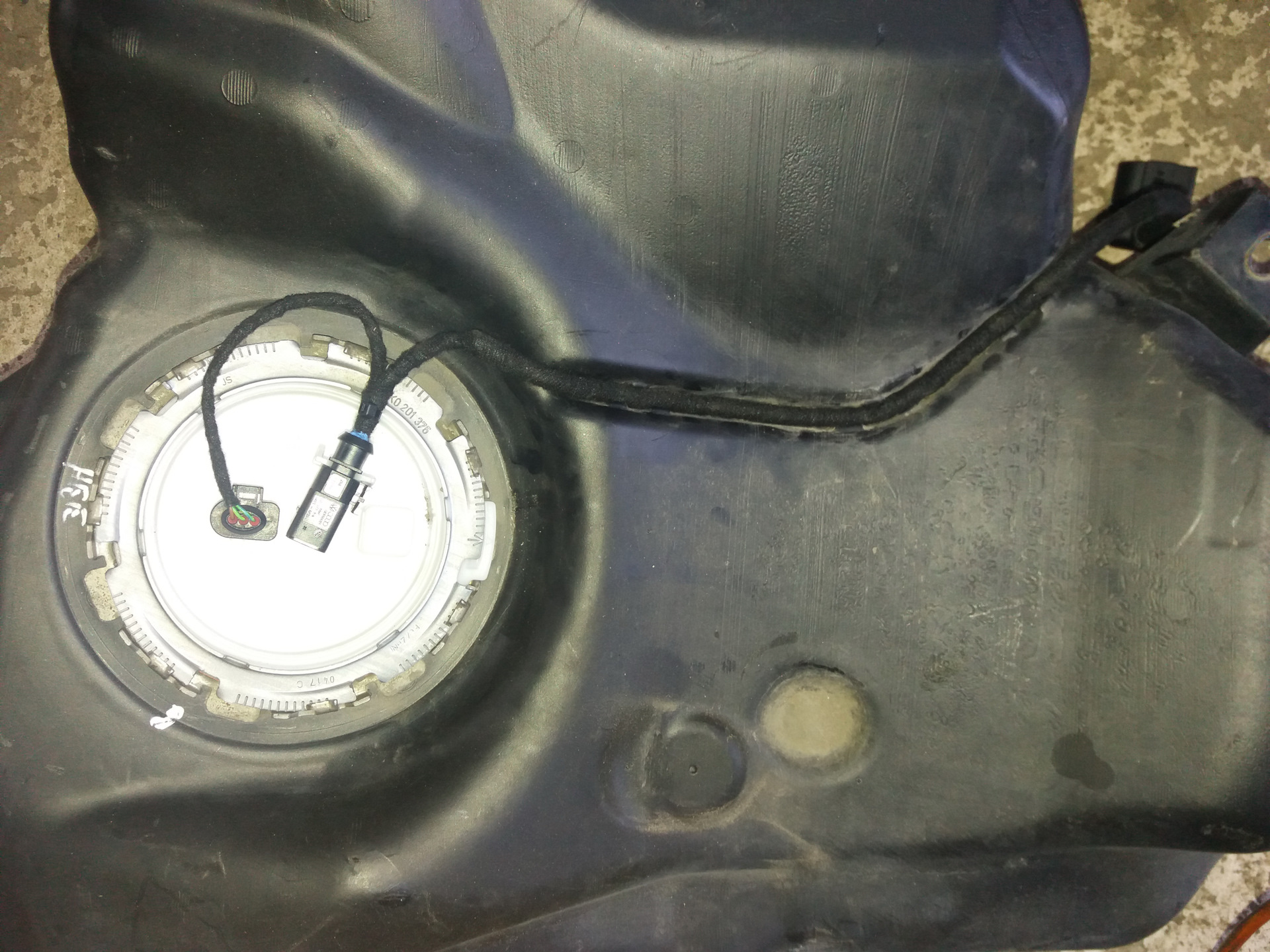

Прокладываем кабель для муфты Haldex, в баке есть канал для жгута. Использовал оригинальный жгут от VW Passat B8 для Haldex 5 поколения. Фото для наглядности, чтобы было понимание как должен быть проложен жгут.
Устанавливаем топливный бак (в данном случае дизельный), крепим хомутами к кузову (правый подходит родной, левый хомут — свой под ПП).
Устанавливаем заднюю подвеску с муфтой Haldex в сборе. Крепим новыми (более длинными) болтами. Так же необходимо установить специальные шайбы под передние точки крепления подрамника (между кузовом и сайлентблоком подрамника) по ходу движения авто. Так же потребуются новые тормозные щитки (от переднего привода не подходят). Устанавливаем кардан и термоэкран защиты подвесного подшипника кардана.

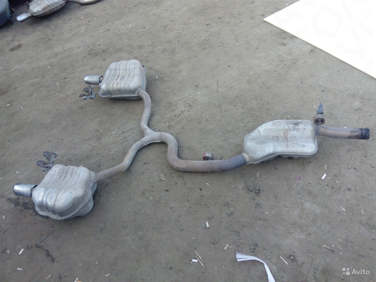

Следующим этапом устанавливаем выхлопную систему. В моём случае была установлена задняя часть от VW Passat CC R36 с двигателем BWS. Очень важно, перед установкой задней части, установить термоэкран на топливный бак и сбоку от ниши запасного колеса. При установке раздвоенного выхлопа под замену попадает не только ниша запасного колеса, но и термоэкраны слева и справа, а в бампере необходимо доустановить термоэкран справа.

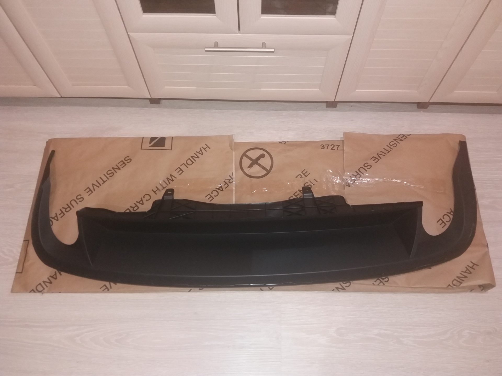

Так же на бампере необходимо заменить спойлер под соответствующий тип выхлопа.

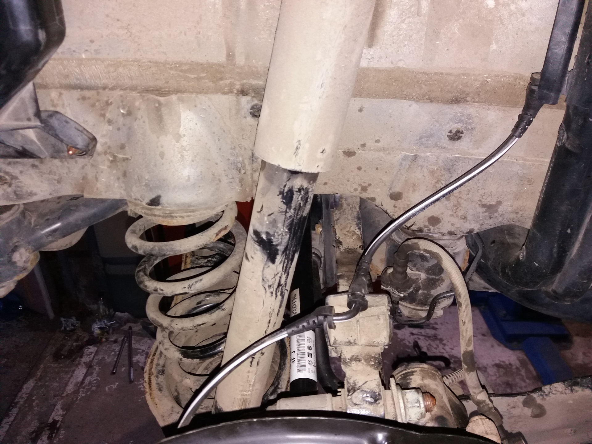

Осталось заменить жгуты задних датчиков АБС. От переднего привода не подходят, отличается длина провода на датчик АБС. Можно конечно удлинить провод, но это на свой страх и риск. Рано или поздно даже самое защищённое соединение даст о себе знать и как обычно в самое неудачное время.
Старые жгуты проталкиваем в салон, предварительно сняв боковые обшивки спинки сидения (бананы), протягиваем новые жгуты в салон и фиксируем. Устанавливаем оставшиеся детали на свои законные места и ставим авто на колёса. Остаётся подключить новые жгуты АБС, протянуть проводку на муфту и датчик уровня топлива 2 (слева). Подключение топливного насоса остаётся штатным.

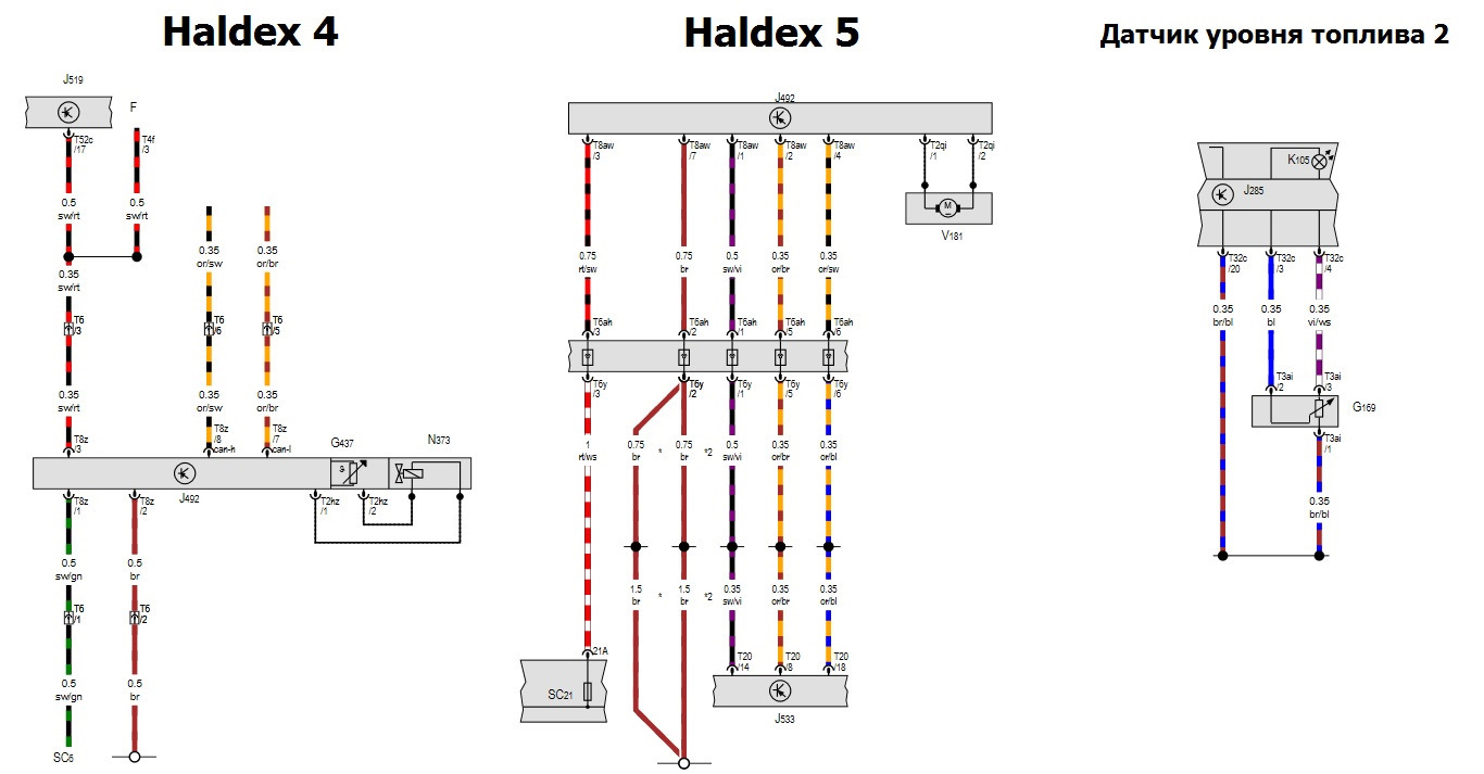

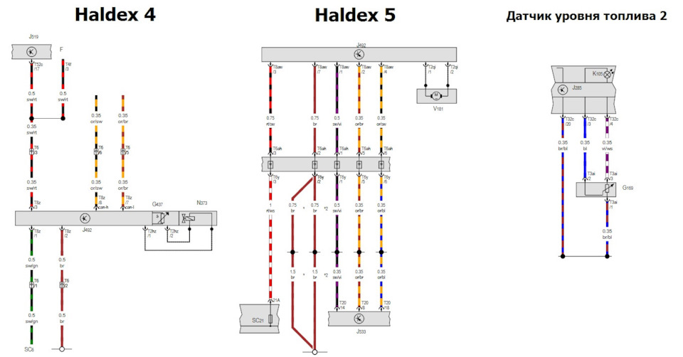

Жгут проводим по левому порогу рядом с оригинальным жгутом закрепляя соответствующим крепежом. Массу тянем к ближайшему болту "точки массы". Провода от датчика уровня топлива подключаются в панель приборов. Два контакта свободны, а третий соединяем согласно схеме. Провода CAN шины и питание от зажигания (haldex 5) можно подключить в жгут рядом с блоком гейта.

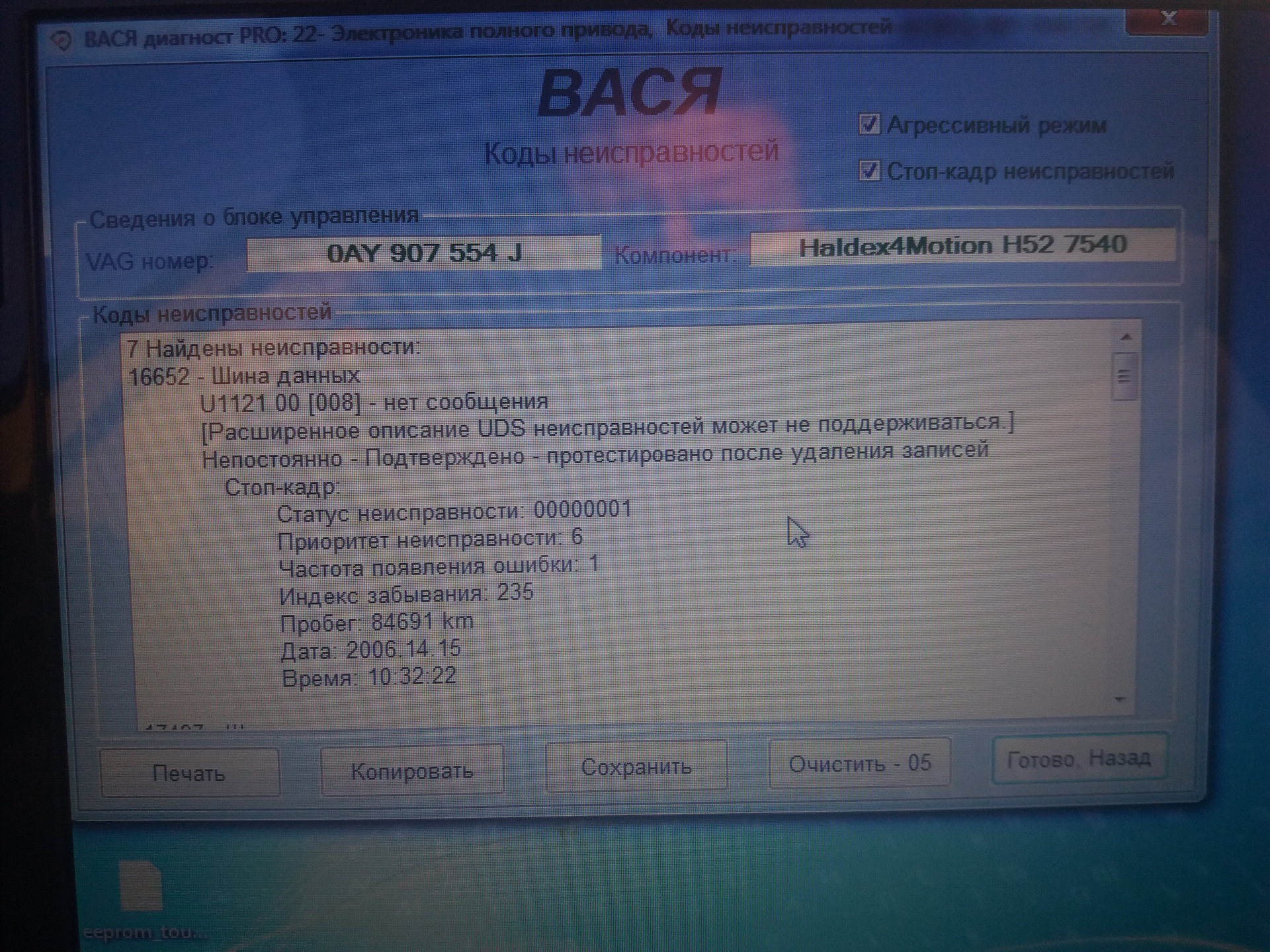

Следует учесть, что основное питание у Haldex 4 от зажигания и стандартный предохранитель SC6, а Haldex 5 запитан от АКБ и не может быть подключен к предохранителю SC6. Для пассата не предусмотрен предохранитель на Haldex 5 от клеммы "30". По-этому подключаем на свободное гнездо предохранителя с клеммой "30". Я этот момент упустил и подключил питание к предохранителю SC6 в итоге при каждом выключении зажигания вываливалось 7 ошибок связи…
Больше ничего подключать не нужно и можно перейти к программной части… Подключаем диагностическое оборудование и заходим в блок гейта, в списке оборудования ставим галку в пункте 22 — Электроника полного привода, сохраняем. Сразу начинает работать второй датчик уровня топлива. На данном этапе муфта работает и правильно отображается уровень топлива в баке, но…
На панели горят лампы систем стабилизации, а в ABS висит ошибка о не правильно закодированном блоке! Так как комплектация дизельного двигателя CFGB с DSG и полным приводом была предусмотрена заводом изготовителем и в прошивке присутствует данная конфигурация, блок без проблем закодировался.
