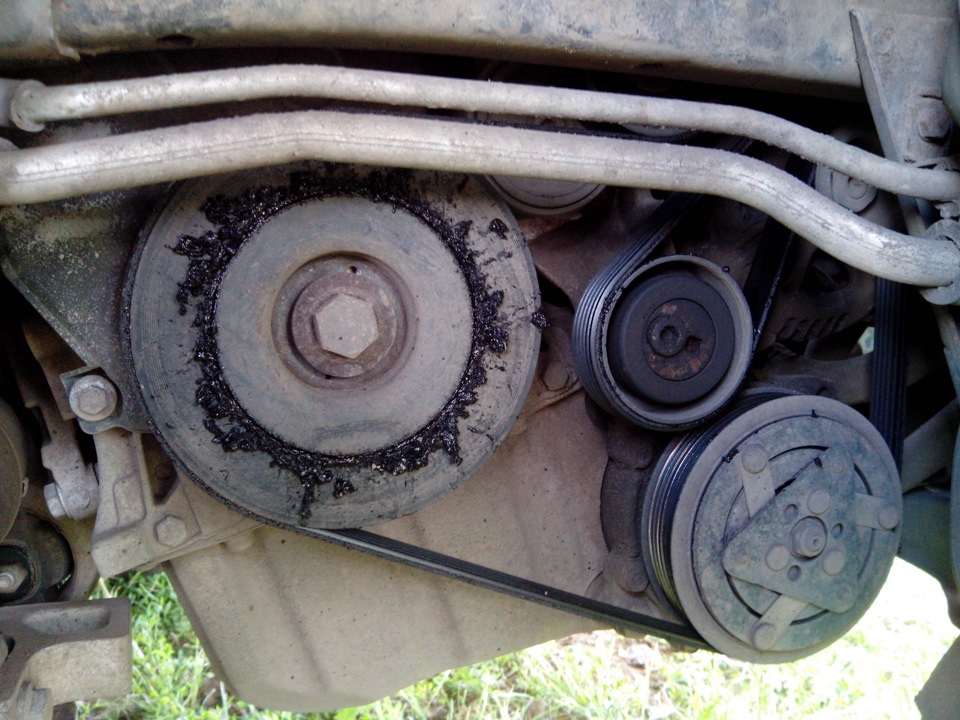

Всем привет кто читает, давно не писал. Начну с событий прошлого года. Как то летом при поездке на шашлыки пошел дымок белый из под капота, неприятное зрелище! В итоге провернулась демпферная резиновая прокладка на шкиве коленвала. Заказал шкив и ремень, деталь мне поменяли в сервисе. Ремень ставить новый не стали, сказали что старый еще в хорошем состоянии.
