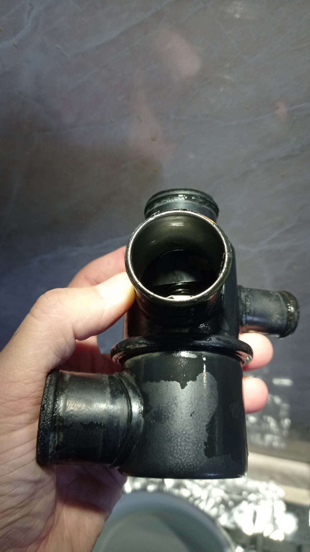

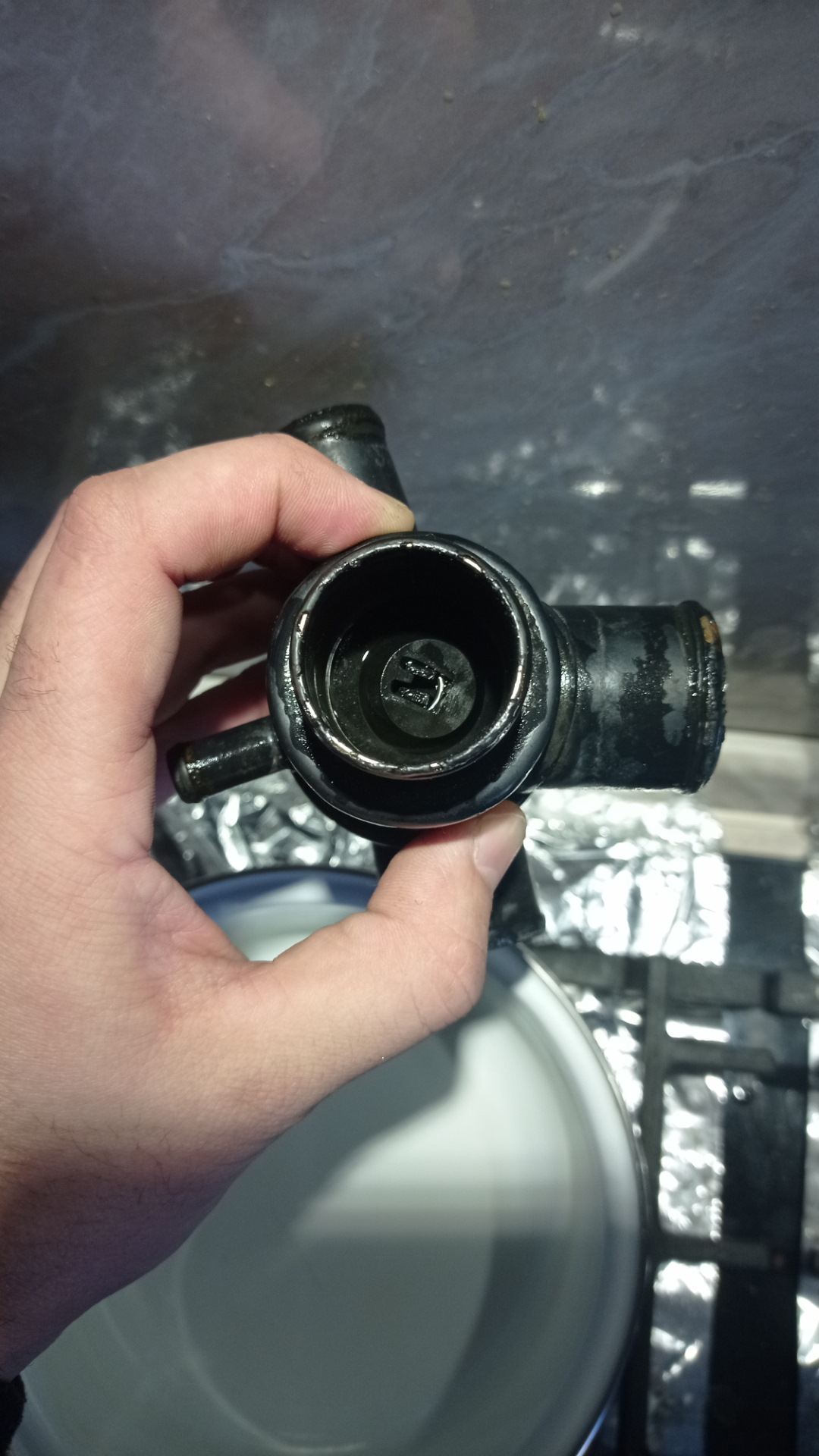

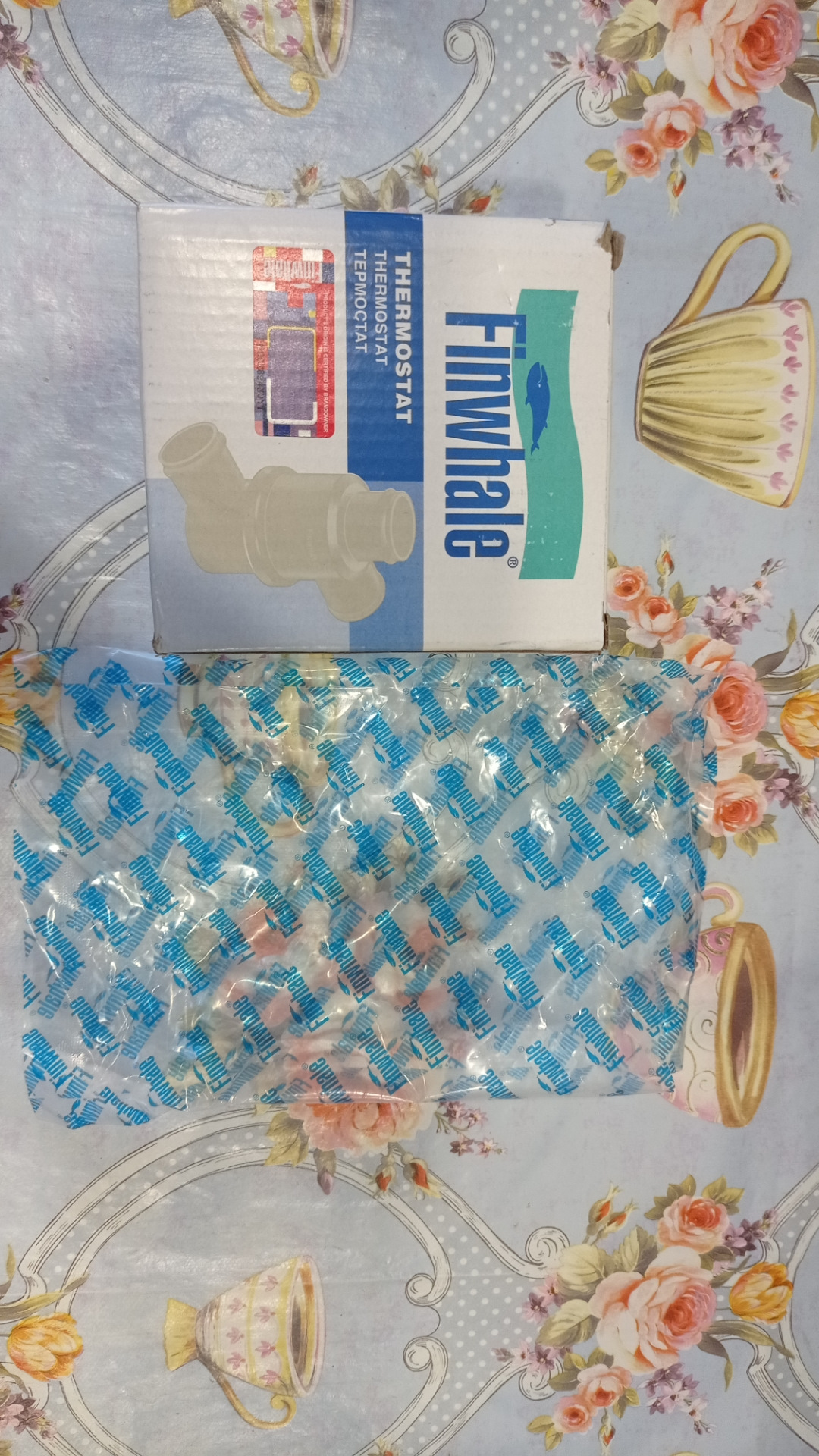

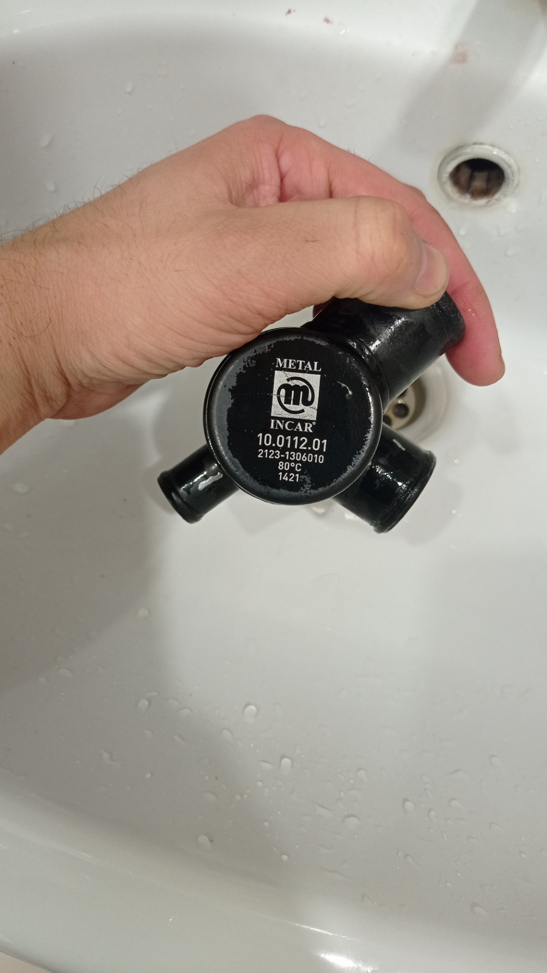

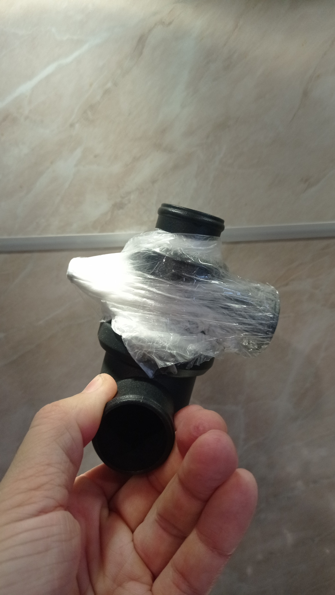

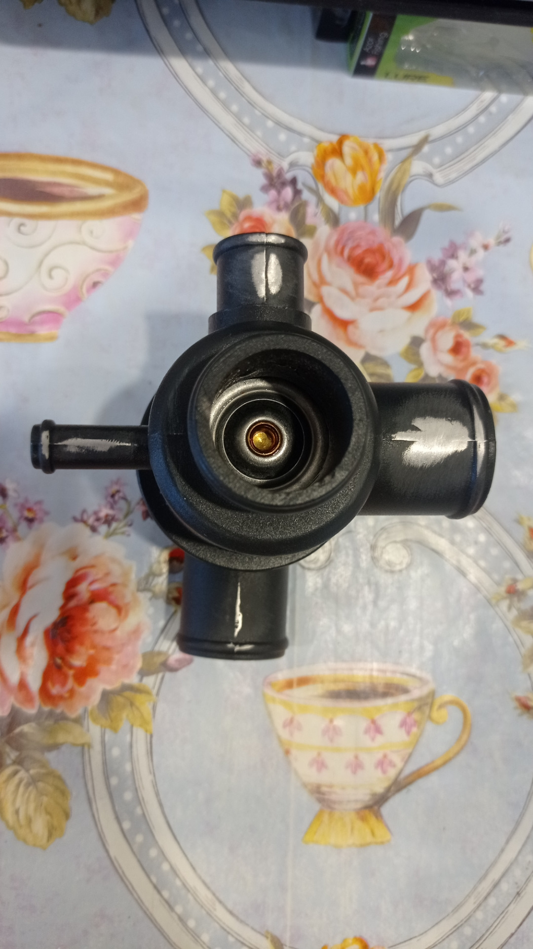

Заметил в морозы что в машине то тепло то холодно.оказалось что термостат начал подклинивать то на большом то на малом кругу и дабы не закипеть в неожиданный момент решено поменять…выбор пал на финвал посмотрим как себя покажет.единственое это все отливы стисал шкуркой они очень выпитали.проверил кипятком что он работает и заменил.металл инкар прошел 1.5 года или 30000 пробега в принципе ни хорошо ни плохо.еще и крышку пластиковую не нем отломило и она встала на перекос
Запчасти на фото: 21231306010

Финвал отличный термос. Ставил как то пекары и прамЫ давно, долго не работали. Пока не взял самый дешевый Финвальчик. Отработал года 3-4, сменил на стОскол, а фина убрал в загашник. Ничего плохого о нем не скажу. Держал всегда 88 летом, зимой работал адекватно. А вот подделка МеталИнКар мне попадалась. Был негерметичен клапан, клинил, не открывался.
Купил в конце лета у дилера прамо, с нова такой же стоял, проехал не больше 800км. На ходу 84-86 держал. Зимой еле нагревалась до 83 вся закутанная. Снял, а он дуется без труда цука, новый не продувался. Выписал белмаг на озоне, не мог продуть.Написано на 80г, по отзывам 87-89. У меня открываться начинает 88-89 в машине намного теплее стало. Посмотрим на сколько его хватит, но на 21ой ниве белмаг лет 5 отходил так и продал с ним.
На озоне про белмаг не очень отзывы поэтому решил финвал попробовать
Я брал там два отзыва было положительных + у меня опыт был с ним вот и выписал. Я искал на 87г чтобы был, лузар не хотел брать. Мне этот подходит по градусам лишь бы поработал подольше
Не проверяли, продувается на холодную?
Конечно проверял.на удивление вообще не дуется даже хвалёный прамо продувается
