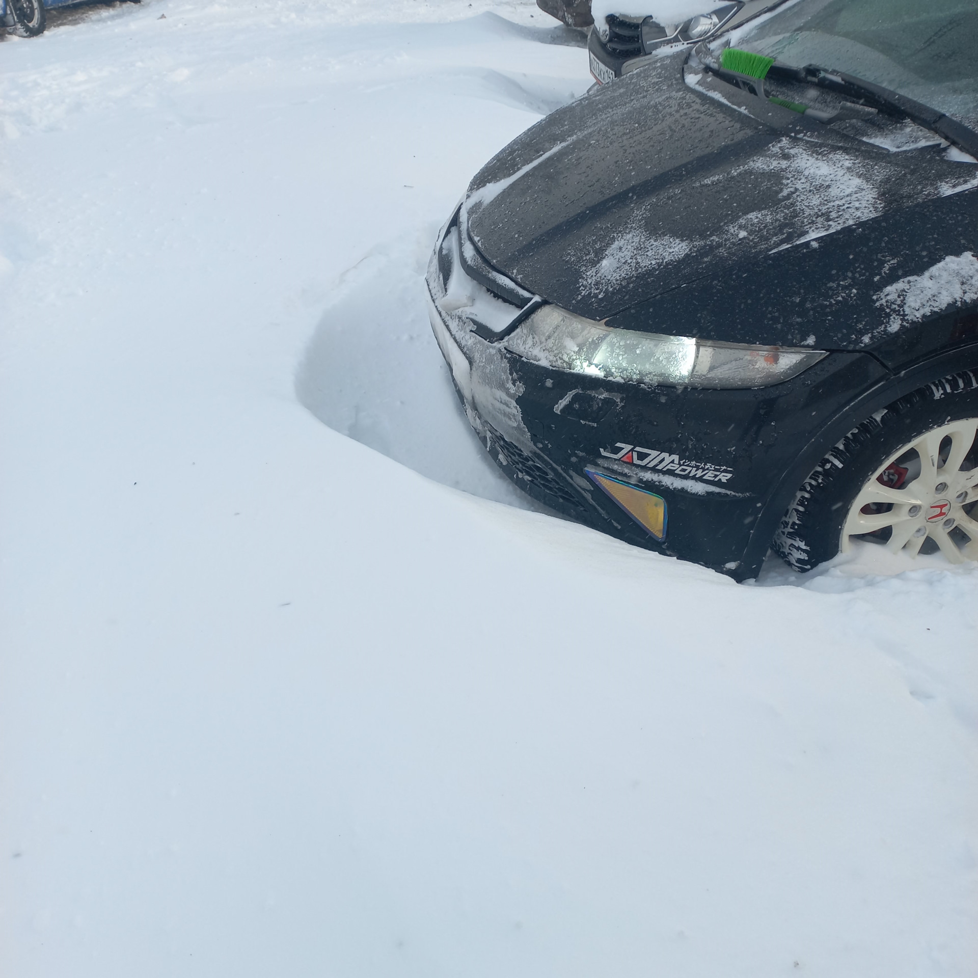

На машине езжу не каждый день, поэтому пишу очень редко, но тут глаз как-то сам упал! Решил не медлить и написать сюда. Было у кого такое?

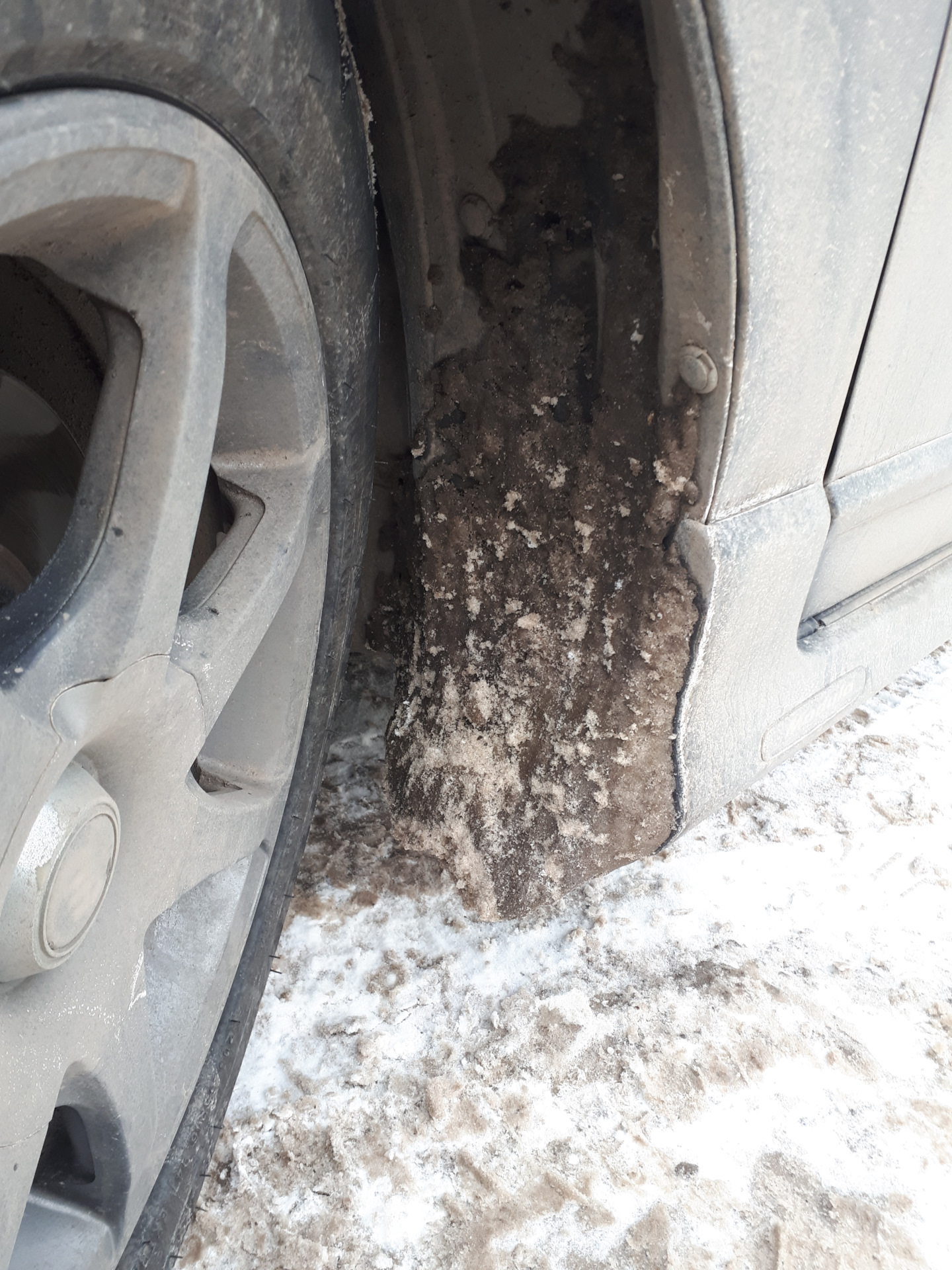

Надо сказать, известная проблема. Меня стороной тоже не обошла. В основном летом, наблюдаю подобное спереди задних колес. Ума не приложу что делать. Сначала думал сова, оказалось нет
Тут уже разобрались; это филин, Саня)
Фух… спасибо Дениска…спокоен теперь
www.drive2.ru/l/665380457738668438/
Мне показалось, он стебётся, но нет…
Денис, ну неужели там реально такая проблема?! Это же просто жесть!🤦
Судя по комментам, Леш, нет. Почему под капотом так много снега?
И что самое интересное, такое только зимой, летом всё хорошо. Возможно это детская болячка всех хонд, а особенно Сивиков
Летом бывает, но если только в деревне по глине…
У меня просто в руководстве написано, что в деревню летом нельзя… Не пробовал. Буду знать))
Там (в руководстве) написано, что и жидкости все надо оригинальные лить, а не всякие там ЛУКи
Ivey82

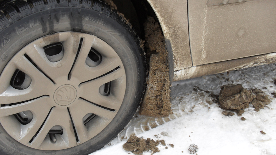

Да не всё хорошо. На Фабиях, к примеру, летом забиваются грязью ниши ЗА подкрылками и брызговиками. А именно тут вытекает вода или омывайка с лобового стекла.
Ivey82

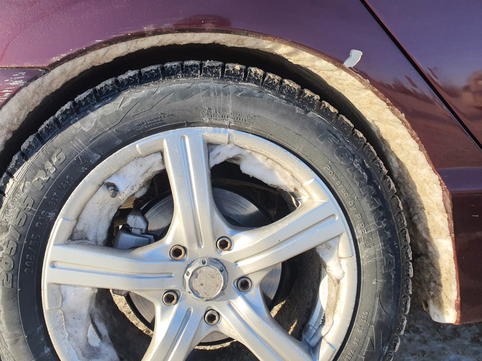

А зимой налипание снега с дороги за передним колесом и превращение его в ледышку характерно для всех машин. Это явление не так безопасно, как кажется.

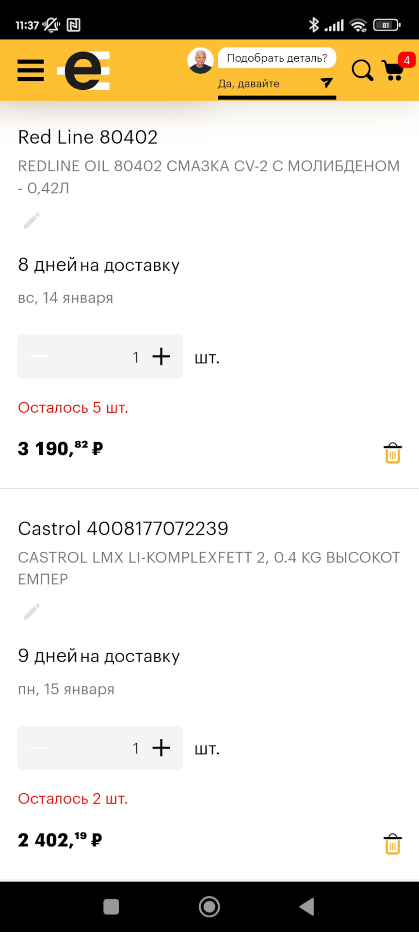

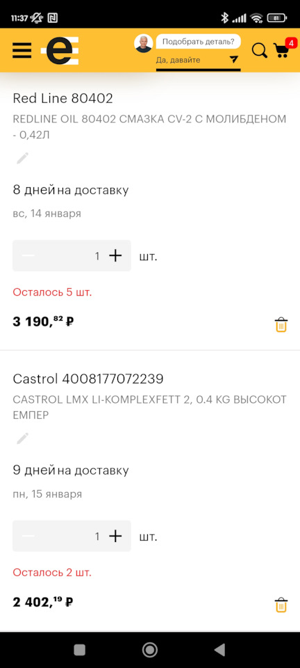

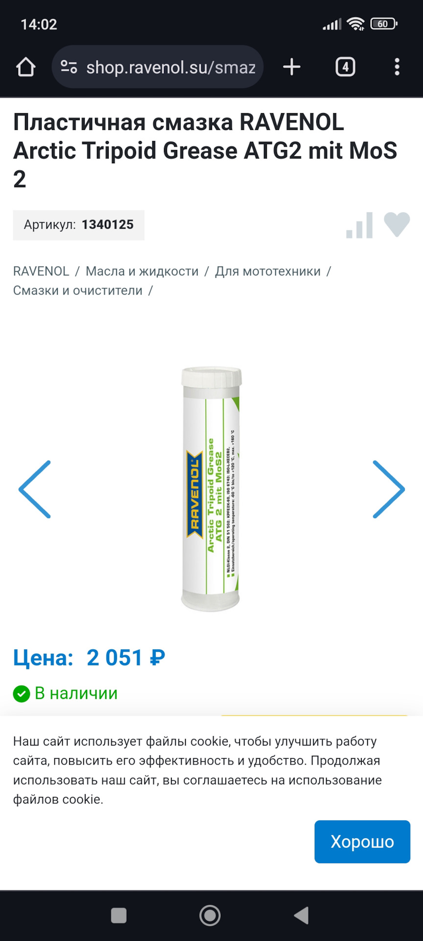

Нигде нет жёлтой смазки?
ВМП Авто и всё…
А чё ищешь?
Для Трипоидов
MotoMax777
А чё ищешь?
для ШРУС
MotoMax777
А чё ищешь?
www.drive2.ru/s/CTt5AEAARZI
Реальная проблема, хрен знает что делать…
www.oil-club.ru/forum/top…%D0%B7%D0%BA%D0%B0%D0%BC/ выбирай не хочу, например на эмекс можно заказать кучу вариантов.
А год 2012…щас их практически никаких нет в продаже. Тот же равенол ни один не катит для трипоида…
Ну нет так нет. У меня почему-то есть. Даже пунктов выдачи в Кемерово херова тьма.
Там многие с добавлением молибдена, что не есть хорошо. А те которые на полимочевине имеют 2й клас вязкости, а надо 1 ну или 1.5
Ваговскую возьми, не думаю что она хуже орига будет.
Она норм но цена п*****… Haskey буду искать…

Ладно ещё равенол можно найти, а вот для трипоида нет ничего
mafia888
В чем прикол… Тут б**** реально проблема че забить в внутренние шрусы… А тут б** снег налип…

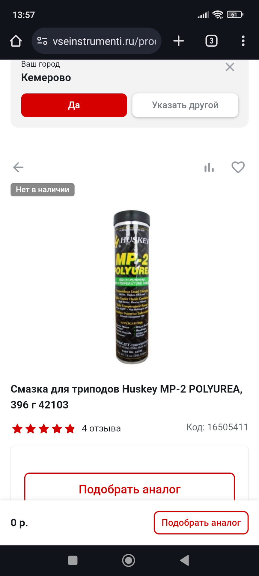

Ruseff делает смазку для триподов, на основе полимочевины. Стоит приемлемо, состав правильный, вязкость какая нужна а не как обычно nlgi-2 как у некоторых. Покупал пару раз, один раз даже паковал\хомутовал шрусы в какой-то черри, от его владельца потом ничего на эту тему не слышал. Ну или vag возьмите, так чтоб уж наверняка. Больше никаких смазок на эту тему нет, оно работает так долго, что в природе отсутствует потребность менять там смазки.

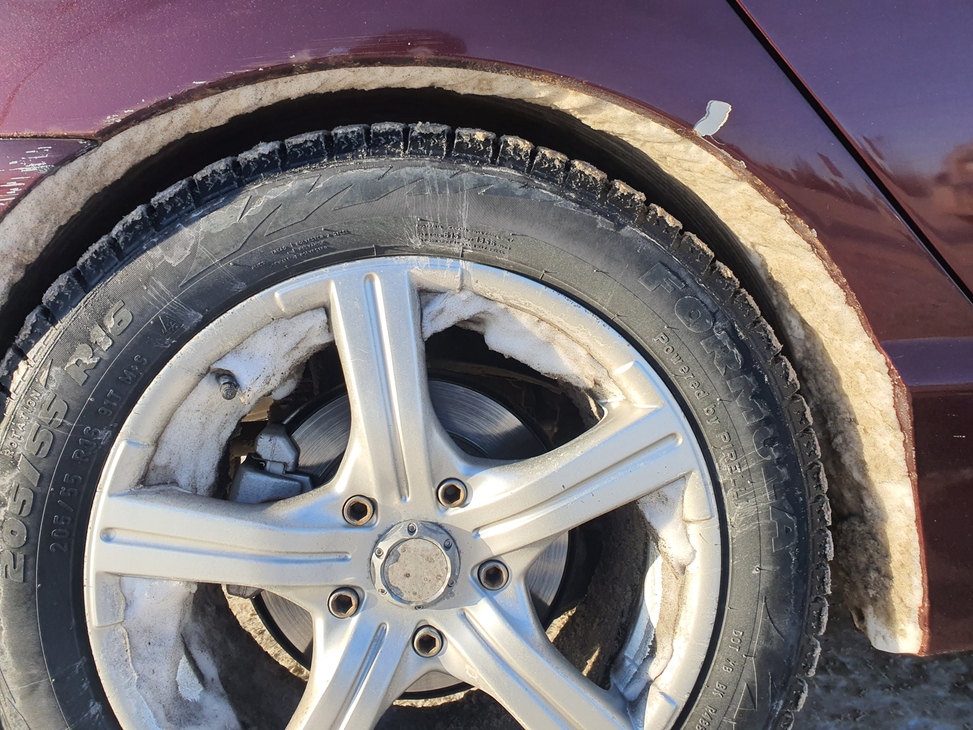

Спереди то ничего страшного- пнул отвалится.
А вот в задние арки набивается снег и хода подвески ноль. На кочках колёсо бьет в монолит. Заехал на мойку сижу жду… потому что на самомойке рублей по 200 уйдёт на одну арку.
Может запускать до такого не нужно

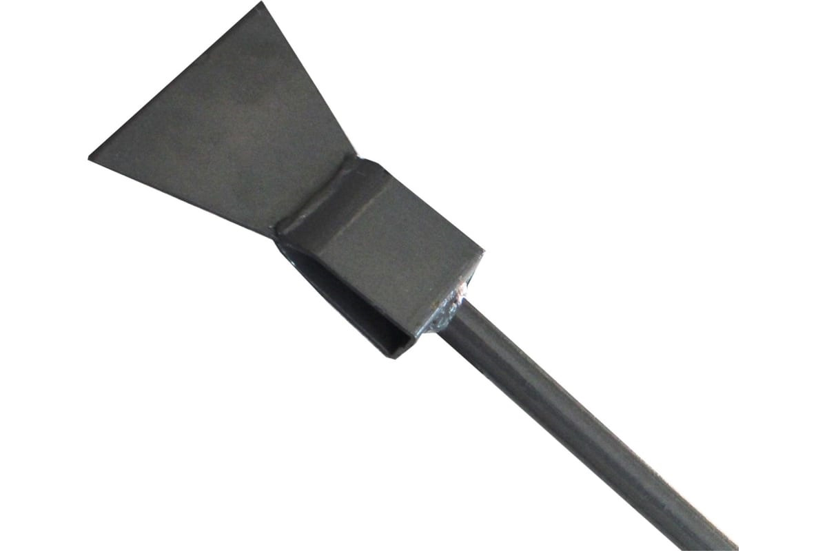

У меня специальная штуковина даже есть, такой лёд сбивать 😁
Такая лёдосбивалка? Есть ссылка?
В леруа брал, лопатка для удаления сорников.
Типо такой ))
Так это же долото!
Нет, написал же название
А долотом не получится? А то у меня долото от прадеда осталось, не знал куда применить, пропивать жалко.
