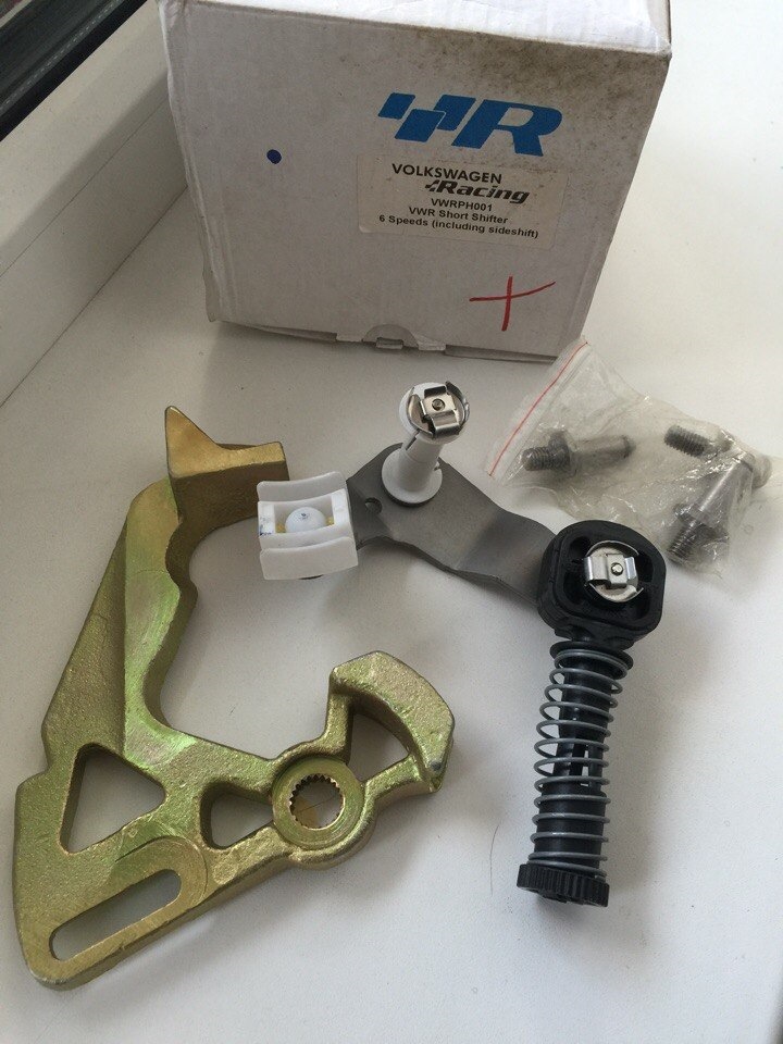

Многие мучают меня вопросом как стало после установки короткоходной кулисы, и чтобы каждому не отвечать решил создать блог.
Про ручную коробку можно петь бесконечно!Это лучший механизм в мире!
У всех энтузиастов возникает вопрос — как можно попадать так четко и быстро?не промахиваешься?
отвечаю- с Кулисой от VWR ты не промахнешься никогда( а на стоковой кулисе ты не попадешь в нужную скорость никогда!))) Вечно тебя дсг ставит раком )) Теперь переключения скоростей стало гораздо четче и занимают на 25% меньше времени.
Есть у меня в блоге видео(СТок РС MT vs Сток РС DSG) моя на стоке кулисе против ДСГ еще в прошлом году, и есть видео сейчас…максимум до 220-230 теряешь секунду!Но из-за того что у MT передаточное соотношение короче едем практически также…
Проехал на кулисе уже 6 тысяч км и доволен как слон, правда Алексей с Апр намекнул на то что можно сделать ХОд ещё короче!, путем установки апровской "кулисы", т.ё тросик становиться короче и в купе с VMR кулисой ход будет наверное ~1 см)) Пока думаю над этим))
Кстати на Golf 7 R кулиса такая же и коробка идентична MQ350!
P.S забегая немного вперед…Решил усиливать коробку и движку т.к удары при переключении не детские стали, тем более у нас скоро #RabbitAttack 2015 любительские кольцевые гонки на время!)
Так что следите за новостями)

Круто! я сам ругаю переключения. просто невозможно попадать. а на 1.8 интересно подойдет она?
Нет она не подходит там коробка другая
Сколько по времени занимает установка ?
В сервисе час)
Долбаный сток, подвёл пару раз, сейчас буду заказывать короткую)))
Попробуй )
а на 1.8 встанет такая? и от чего удары в коробку?
Нет не встанет такая . Есть у апр только . Когда быстро переключается автомобиль кивает .
я понял, что у апр, но на 1.8 нет, правильно?
У vwr нету (
понял, спасибо.

"удары при переключении не детские стали"
Кивки и удары "не много разные моменты" в виду чего удары, резко бросаешь сцепление / жесткое переключение ? При активном ускорении на новом автомобиле данный эффект присутствовал ?
Спасибо, Юр!
Да когда резко бросаешь газ такое происходит, поэтому и меняют другие подушки чтобы авто не кивала сильно, это на любом авто на механике происходит и на новом тоже ) поэтому некоторые вообще приваривают коробку к кузову )) правда вибрация возрастет
Приваривают-в прямом смысле слова?)
А если кпп потом снять надо будет?
Или это юмор у тебя такой?
Это на коряах приваривать, у нас подушки ставят )
