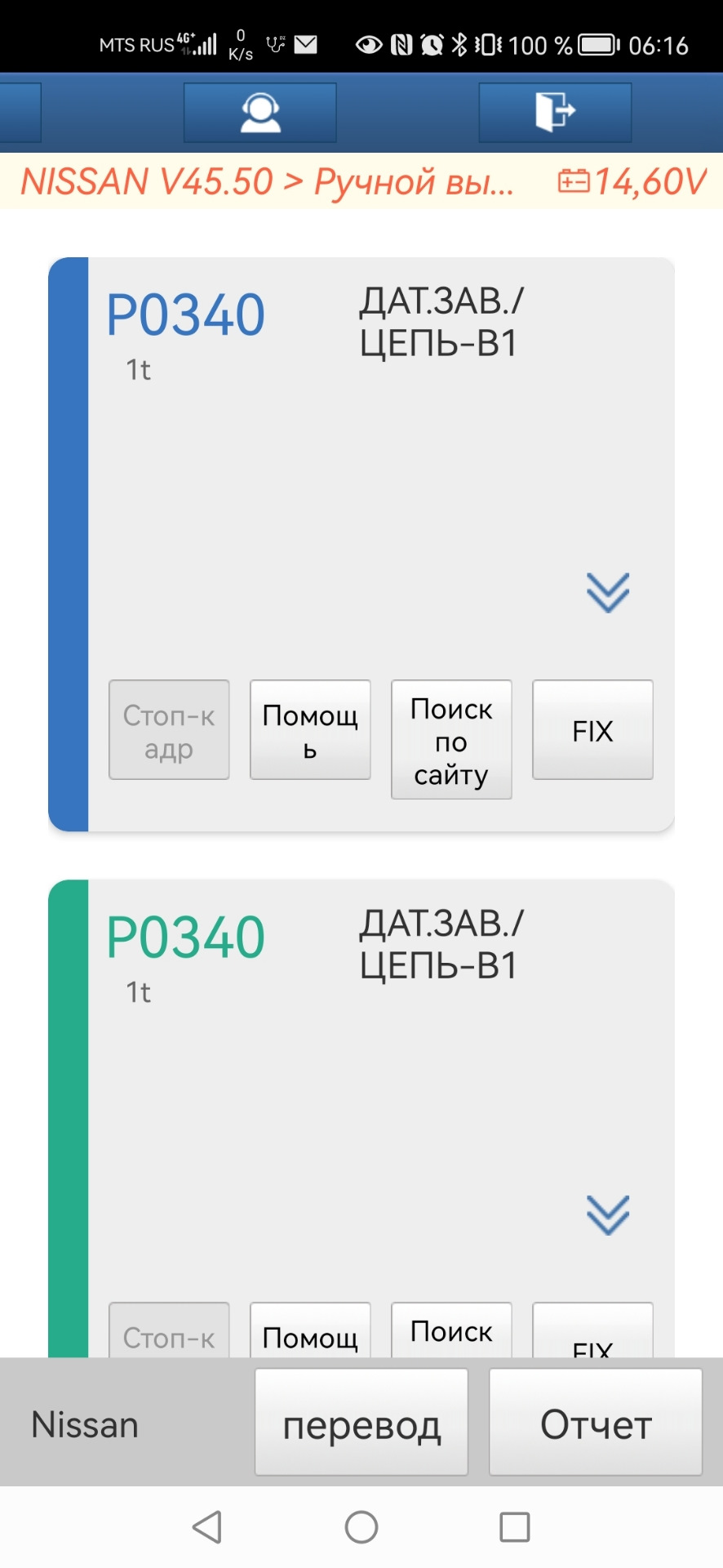

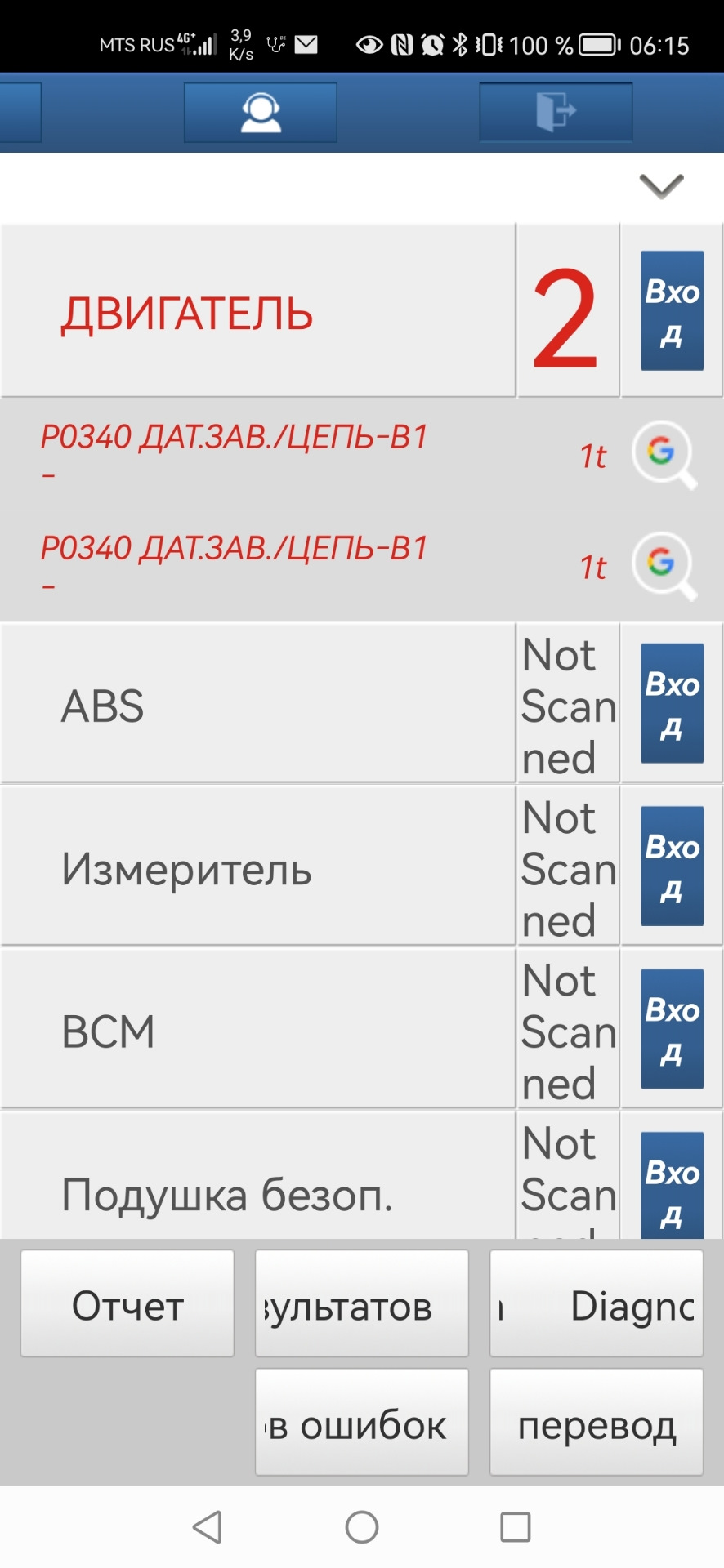

Всем привет. Крайние вызодные. И решил накидать еще пост про ошибку p0340. В 20х числах декабря ушеднего года. Двигаясь по городу. Ехал примерно 80км/ч резко произошёл толчек. Как будто кто то резко машину за зад схватил и отпустил. При этом чек не горел. Первая мысль что коробка. Остановился на аварийке. Благо малая elm327 постоянно подключена(т. К. Морозы слежу за прогревом коробки, минимум прогреваю до 30-35градусов). И наблюдаю такую картину

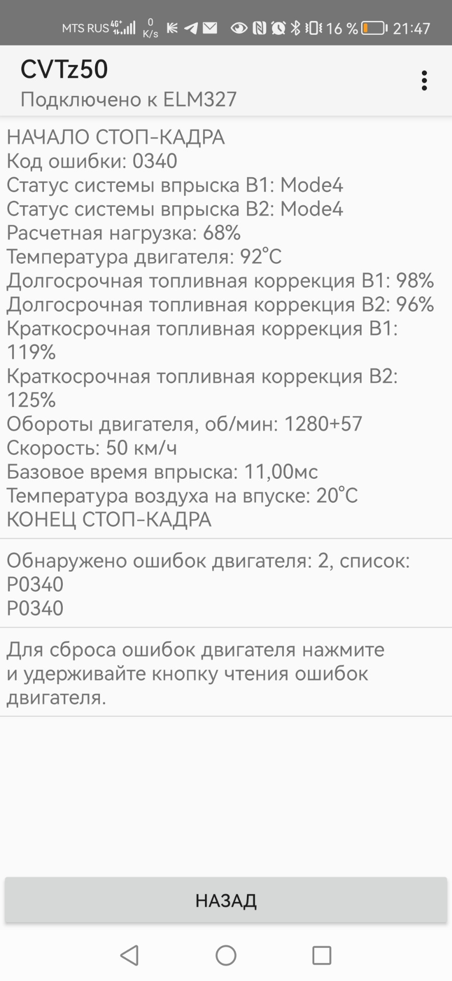

Машину заглушил. Пробую заводить. Крутит долго. Но завелась. И работает ровно на хх. Ну думаю ладно. Заезжаю в магазин, глушу. Возвращаюсь. Думаб ради интереса попробую скинуть ошибку. Скинул. Машина снова долго заводилась. Но запустилась. Проверяю показание. Снова выдает ошибка p0340. Подьезжаю к дому сходил за другим прибором диагностики. И он мне показывает следующие.

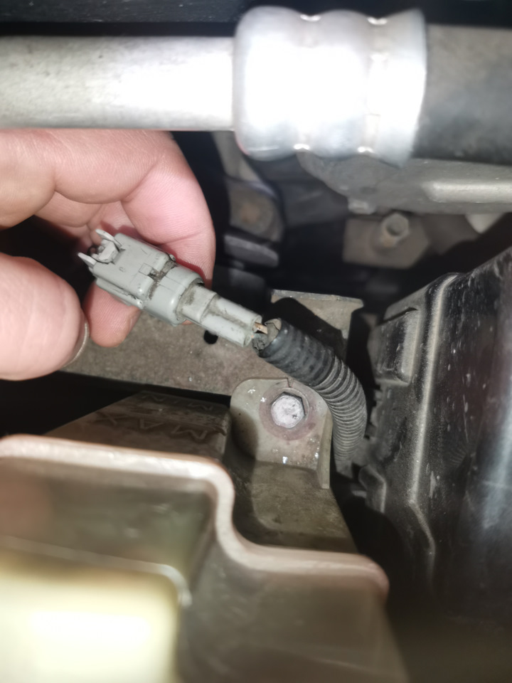

Почитав сразу через понимаб что там вплодь до цепи может быть. Но самое распространённое датчик распредвала B1. Это которая ближе к водителю. Лезу туда. Для понимания что не так. Скидываю клемму с датчика. Снимается струдом. Но она уже была сломана как выяснилось. И виду такую картину. Контакты датчика в масле.

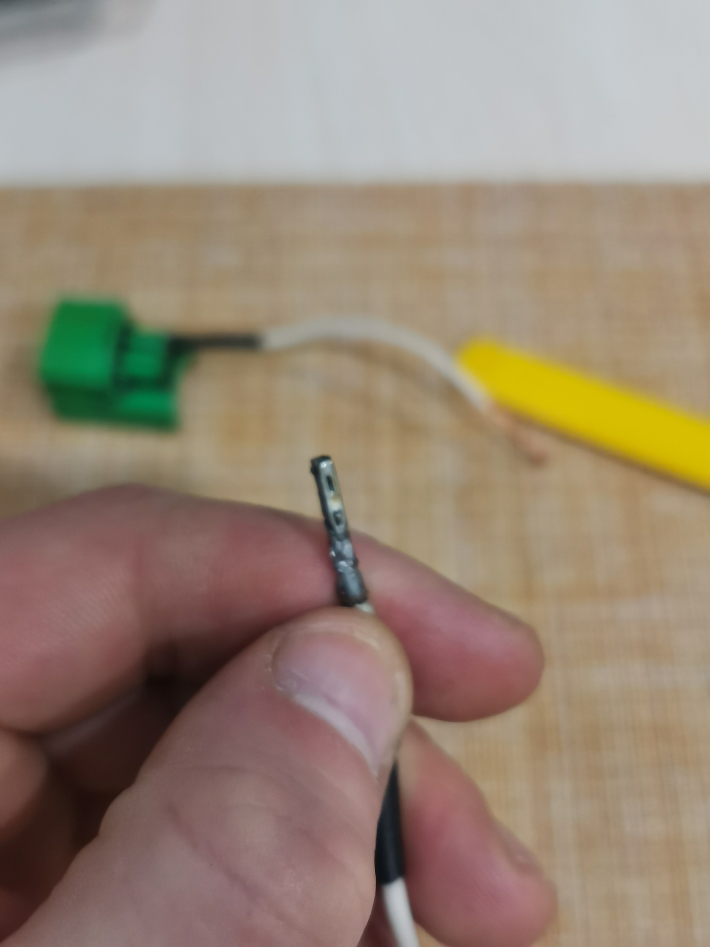

Ну тут все стало понятно. Под датчиком сухо. Очевидно что не уплотнительное кол цо. Внутри его масло. Одевая обратно клемму. Один из проводов просто остается в руке. На фото 4.1.

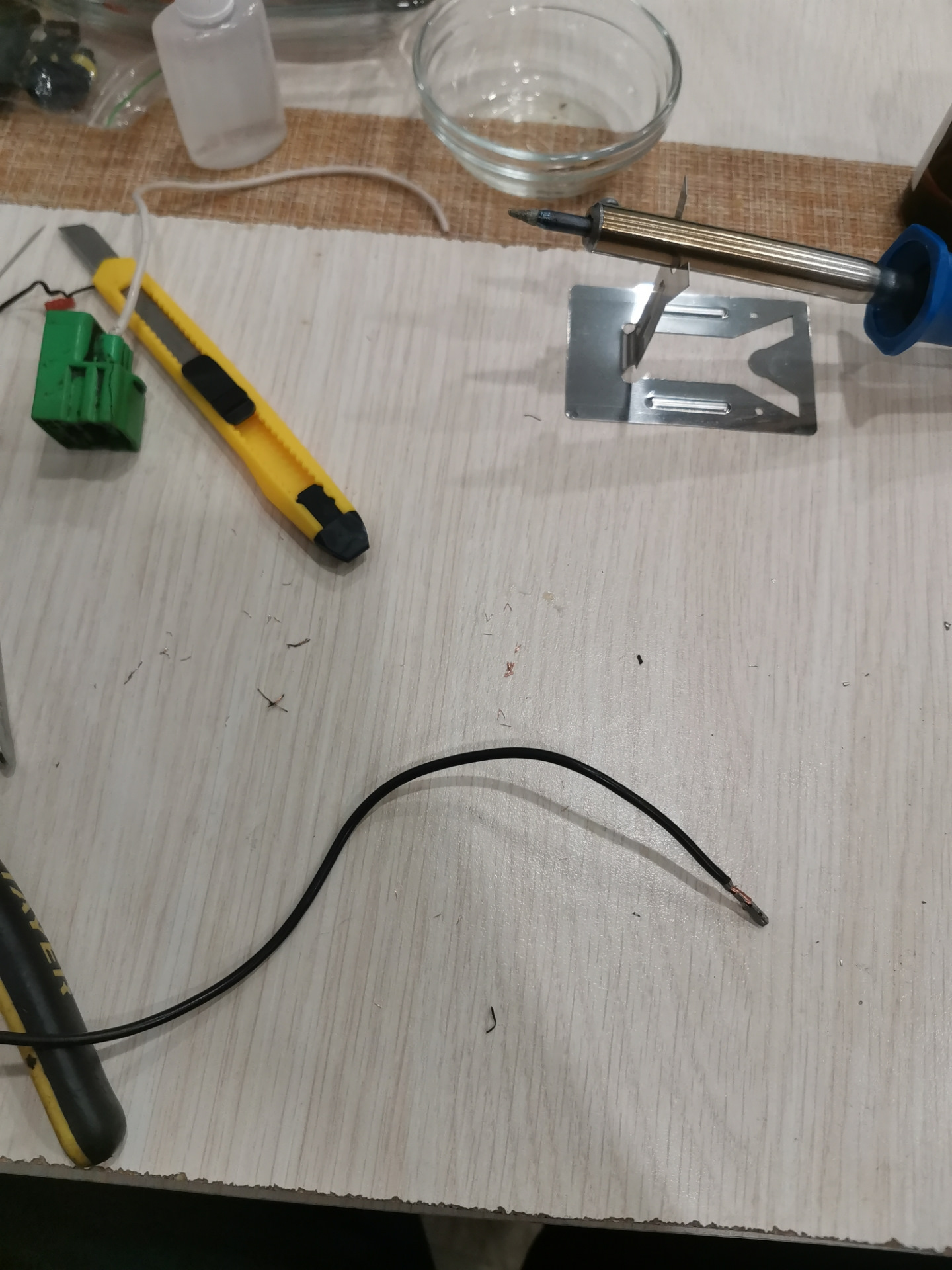

Датчик были заказаны. Теперь оставалось только по клемме. Т. К. Ждать с владика б. У. За 1.5к это так себе мероприятие начал искать. Везде все долго и недёшево. Тогжа принял решение делать сам. Иду к машине отстригаю контакты.
Начинаю тихонько разбирать. Провода отпадывали прямо в руках. Разобрал при помощи иголки и щипцов. Начинаем пайку

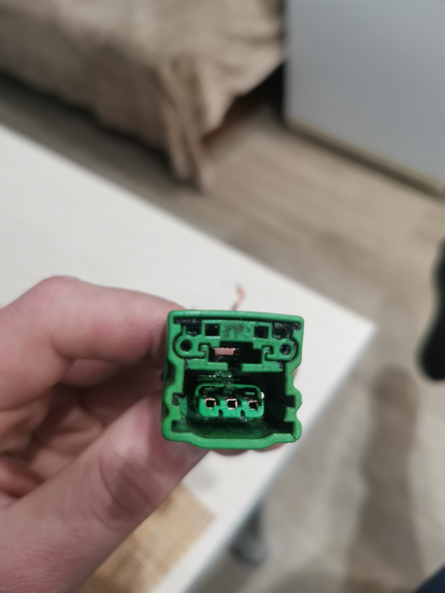

Пртшлось еще поработать чуть бор машинкой что бы вставить их обратно. Напайки выпирали. Т. К. Корпус был надломан космо клей и сода делает вещи. Собрав пошел устанавливать в машину. На улице было уже за — 20. Взял зажигалки турбо сразу 3шт на всякий. Что бы термоусадку посадить. Собрал. Машину не стал насиловать пока шли датчики хотя она ехала. Простояла дней 5. Ну в целом и все. Датчики пришли. Оставалось только установить. Ключ на 10. И 5 минут работы. Заменил. Сбросил ошибки. Машина завелась как и раньше. Быстро и шустро. Расход топлива упал. Заметил. До этого был больше.

Старый не выкидывай, они восстанавливаются. У меня новая орига не заработала нормально.
Да. Он лежит. Ничего не выбрасываю. А как востановить?! Пробовал?!
Конечно, у меня всё три восстановлены. Это болезнь нашей машины. Пайка плохая, со временем растрескивается. Почитай у меня в БЖ. Орига в итоге в багажнике как запасной катается.
